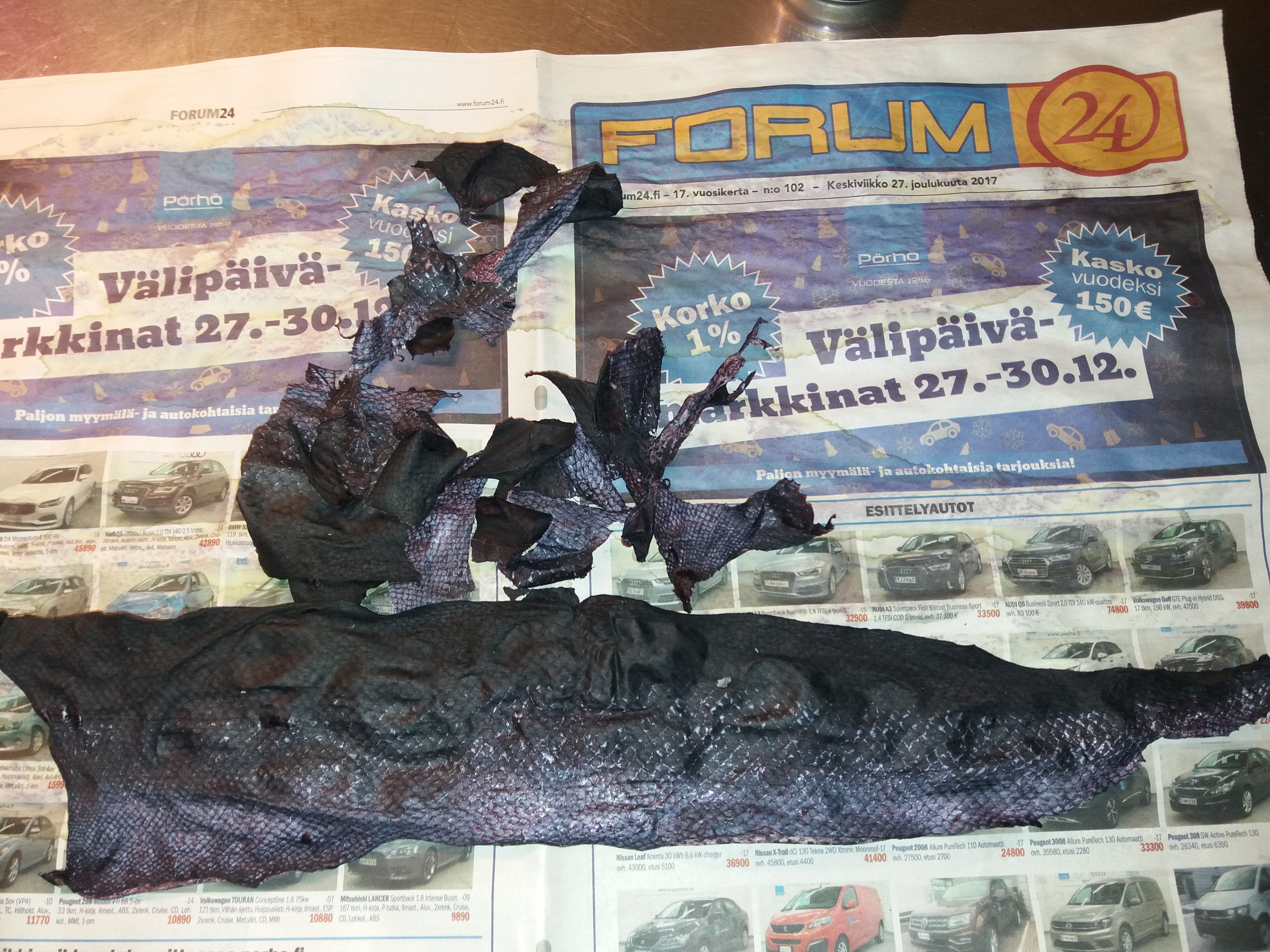

Tästä piti tulla joko selystys tai kahva. Joulun alla laitoin punaviini parkitukseen ja eilen illalla huomasin pinnalle nousseen kevyen kerroksen jotain homeelle vaikuttavaa. Tänään kuivasin ja lopputulema oli haurasta paskaa joka ei kestä vetoa mihinkään suuntaan.
Aiemmin syksyllä tein rasvaparkittua lohennahkaa jossa vetolujuus on aivan eri luokkaa, piti äsken käydä kiskomassa sitä pituus suunnassa eikä revennyt. Samalla kertaa tein parin sentin palaset punaviini parkituksella noin 4-5 tunnin liotuksella jotka myös jätin vuorokaudeksi huoneen lämpöön. Eivät pilaantuneet ja vetolujuus oli hyvä.
Pitää testata vielä lisää punaviiniparkitusta, se on kuitenkin niin lähellä tätä minun elämäntapaa. Nyt on haarukoitu minimi ja maksimi joten eiköhän se siitä välistä löydy.

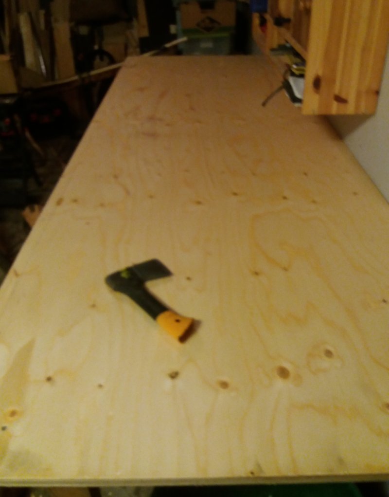

Öljysin verstaani uuden työtason :smiley:
Hieno pöytä tulee Heikille! Itse työstän jousia niin, että laitan pikapuristimilla jousen selkä pöytää vasten, jolloin jousi pysyy tukevasti paikoilleen. Hyvä parannus tähän oli, kun hankin ohutta kumimattoa rullan - siitä jousen mittainen kaistale pöydälle jousen alle, niin pysyy jousi paremmin paikoillaan ja pysyy jousen selkäkin kunnossa. Puu puuta vasten on välillä vähän liukas.
