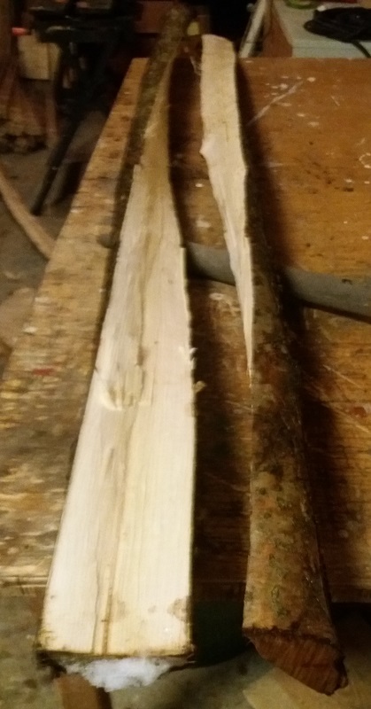

Uurteinen pinta ja tuo keltainen vivahde ovat ihan selviä jalavan tunnareita.
Noi makuuhuoneessa otetut kuvat pornahtavan “lämmin keltainen” -värisävylampun kajossa saattavat valehdella hiukan. Pistän pari lisäkuvaa tekovaiheesta jolloin oli luonnonvaloakin:

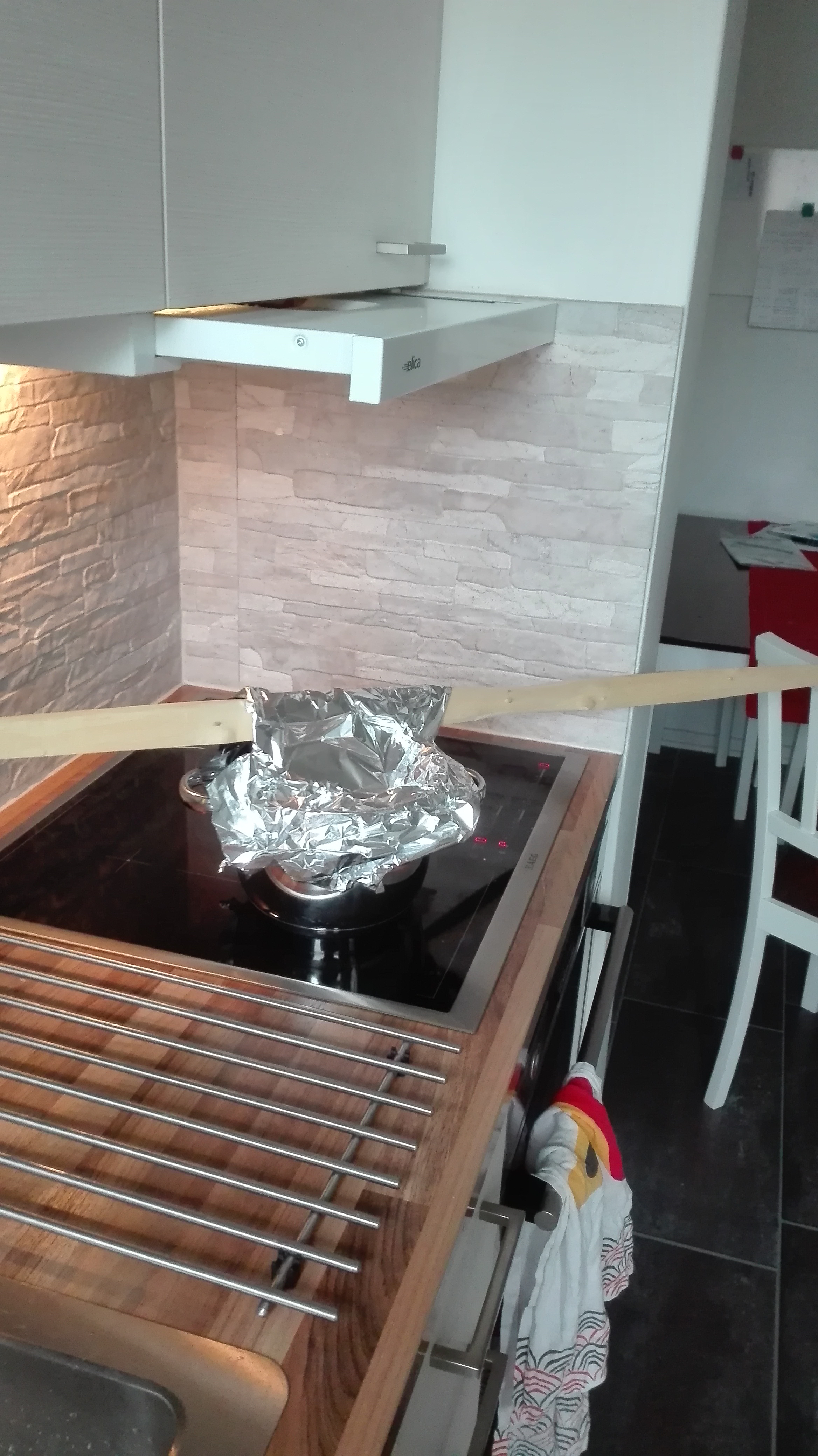

Itse pidän täysin mahdollisena että olen jotenkin sotkenut lajin kun sitä Mikeltä kysyin. Siinä oli useampia staaveja myynnissä ja tämmöisen vanhan miehen aivokapasiteetissa alkaa olla toivomisen varaa. Puuaines oli erittäin helposti työstettävää ja mittailin jatkuvasti lapojen paksuuksia etten vahingossa poistaisi liikaa puuta. Lavan mutka oikeni helposti 45 min höyrytyksen jälkeen mutta tilleröinnissä mutka palasi osittain takaisin. Vatsapuolelle kerkesi tulla muutama puristusmurtuma parinsadan laakin jälkeen, paunat kuitenkin maltilliset 42 ja pitkä 180 cm jousi. Pehmeä puu.
Tunnistan tuon kepin. Se on kynäjalavaa. Punainen meni varmaankin toiselle?
Joo näin varmasti mainitsitkin, sotkin itse. Hieno aihio ja kiva oli tehdä. Nila oli jalavan nilaa, otin pisimmät säikeet talteen nyörin tekoa varten.

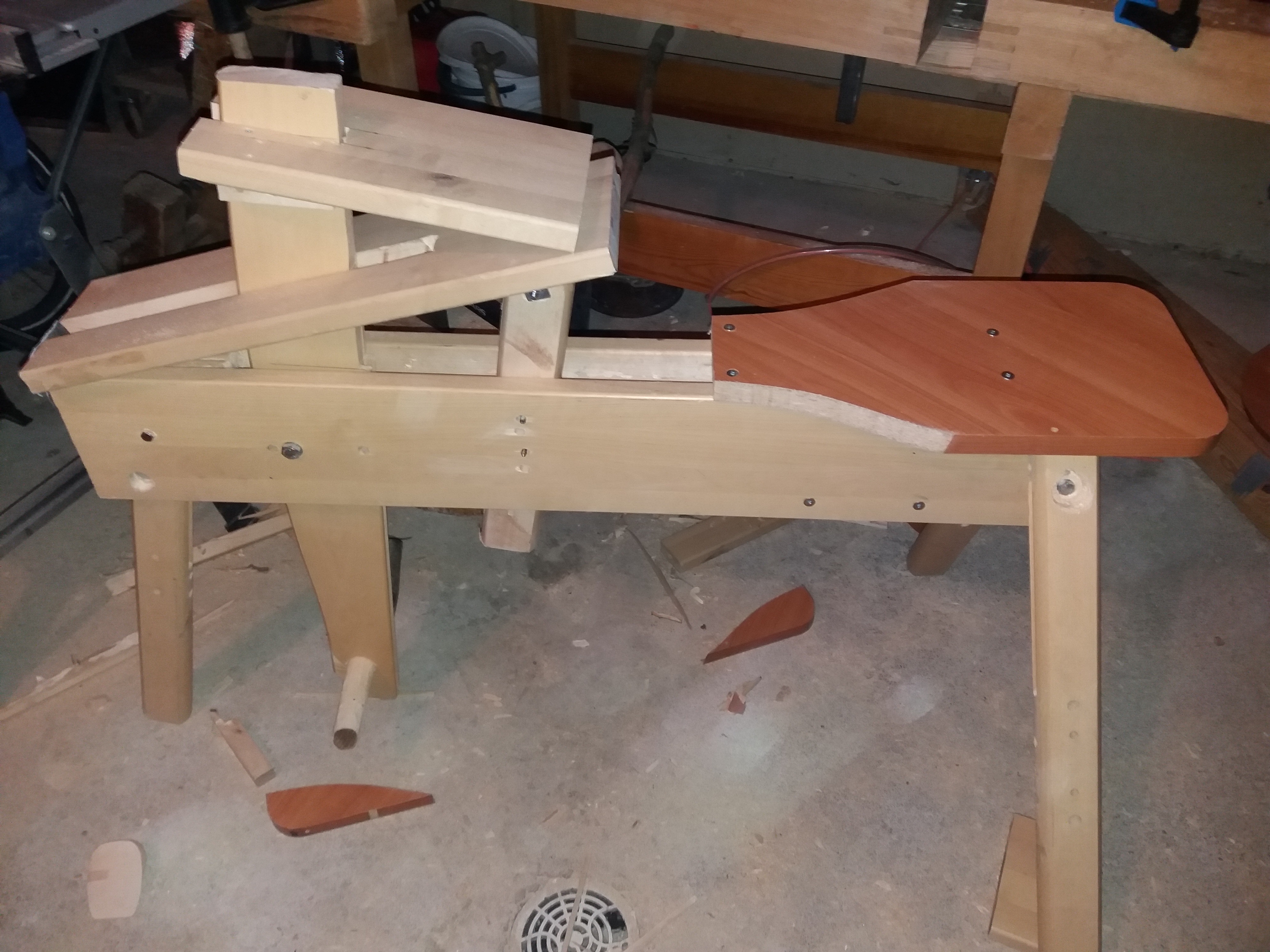

Sitä on ollut kuin kynsille lyöty kun ei ole ollut omaa shaving horsea. Vaan nytpä on. Kierrätin vanhan koivurunkoisen parisängyn uuteen uskoon, vielä jäi puuta toiseenkin jos tämä ei olekaan mieleinen. Pientä säätöä vielä vaatii mutta pitää ensin käyttää että saa tuntumaa siihen mitä tarvitsee parantaa.
Sehän on hieno!
Ihan ykköspeli nykyään omassa verstaassa. Mikke sanoi ennen omani tekemistä, että tee tuo painojalka 2 haaraisena, jolloin työstettävä puu ei lipsu sivulle. Toivottavasti sulla pelittää noinkin, sittenpähän näkee. Tuolla tyylillä pulikan saa nopeammin keinun alle kaniin, kuin sillä toisella rakenteella.
Heh kiitos kehuista. Sängystä on vielä jäljellä matskua tuohon toiseenkin versioon. Oma valinta sattui nimenomaan tuon nopean ja helpon käytön kohdalle joka näyttää kuitenkin toimivan ainakin netin perusteella. Omat kokeilut pyörähtää käyntiin huomenna ja siitä raportoidaan myöhemmin. Joka tapauksessa makia peli näihin hommiin.

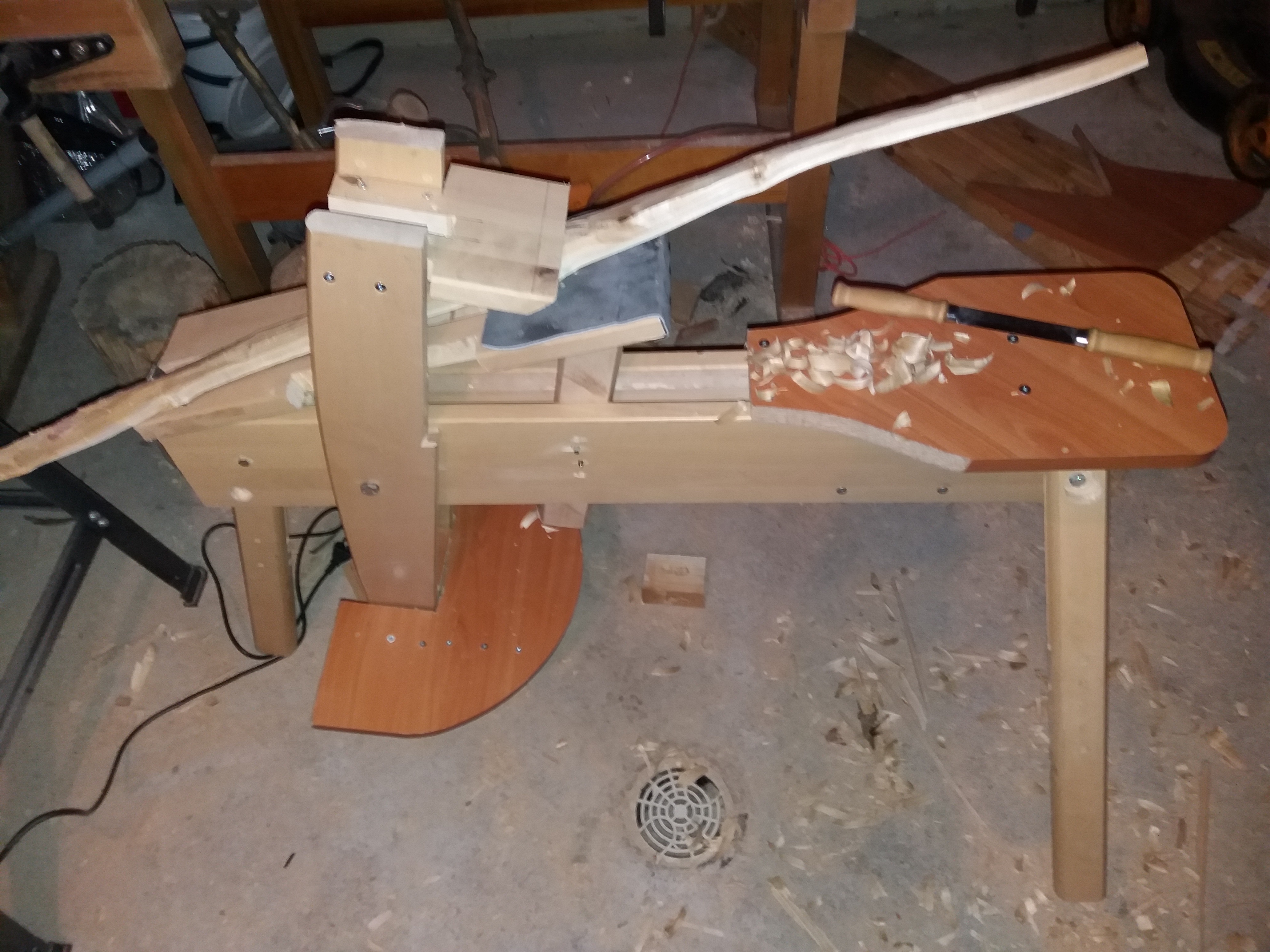

Sattuipas somasti. Päivän virallisen ohjelman jälkeen vedin päälle virttyneen villapaidan ja verkkarit aikeena tehdä versio 2.0 shaving horsesta. Purin aiemman viritelmän puristin tekniikan ja korvasin sen tällä.
Eka versiossa staavi nuljusi epämiellyttävällä tavalla ja oli puolen tunnin testaamisen jälkeen selvää että tämä ei toimi. Siispä osittaiseen purkuun ja uudelleen kasaamiseen. Lisäsin nahkaa pehmikkeeksi ja viistin yläpuolen laudan jotta tulisi enemmän kosketuspintaa. Myös pedaali meni uusiksi. Lyhyen testaamisen perusteella tämä on hyvä malli, koekaniiniksi otin pystyyn lahonneen mantsurian kirsikka staavin. Täytyy yläpuoliseen lautaan lisätä jotain antamaan lisää kitkaa jotta staavi pysyy vielä paremmin paikallaan.

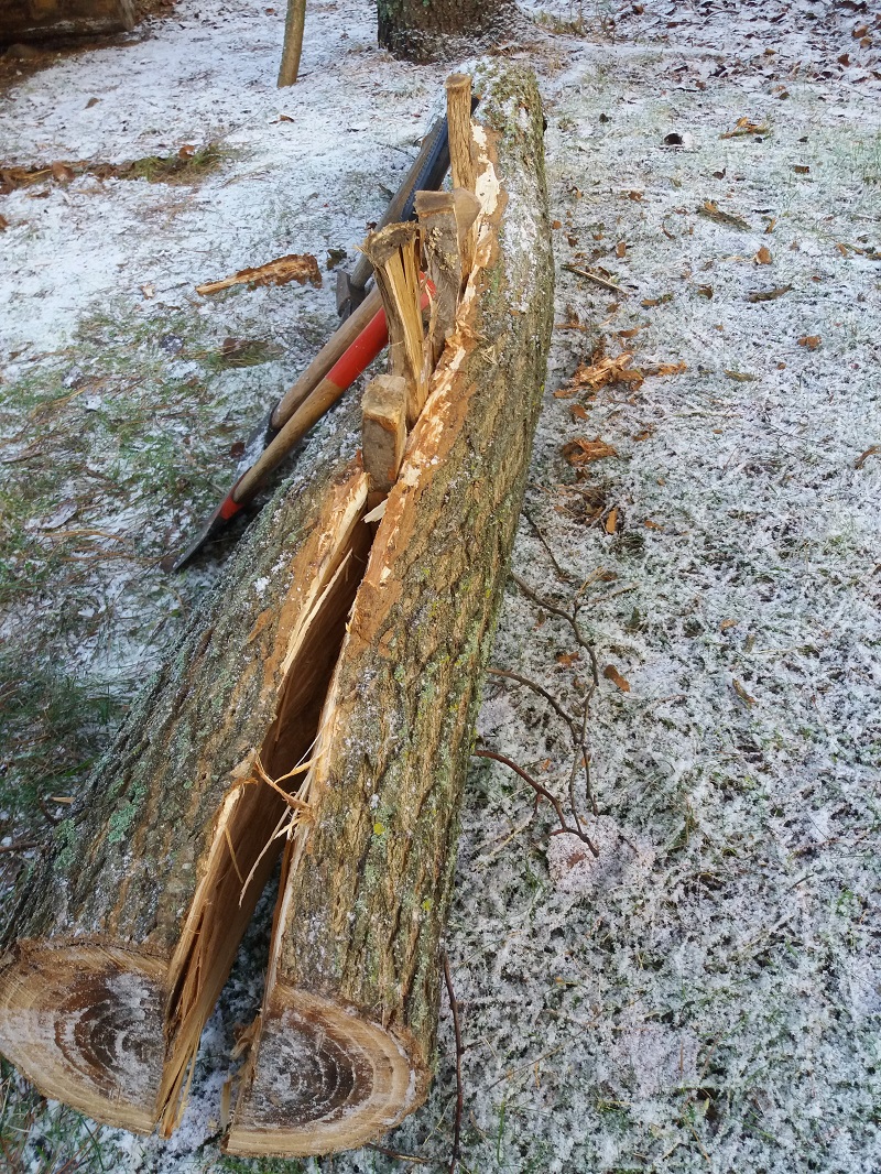

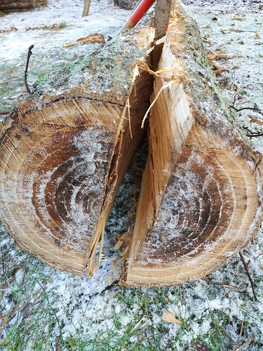

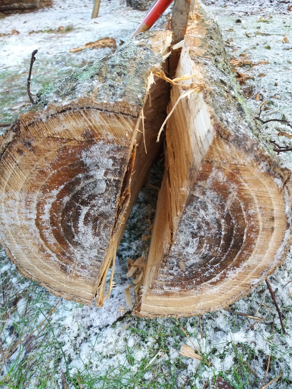

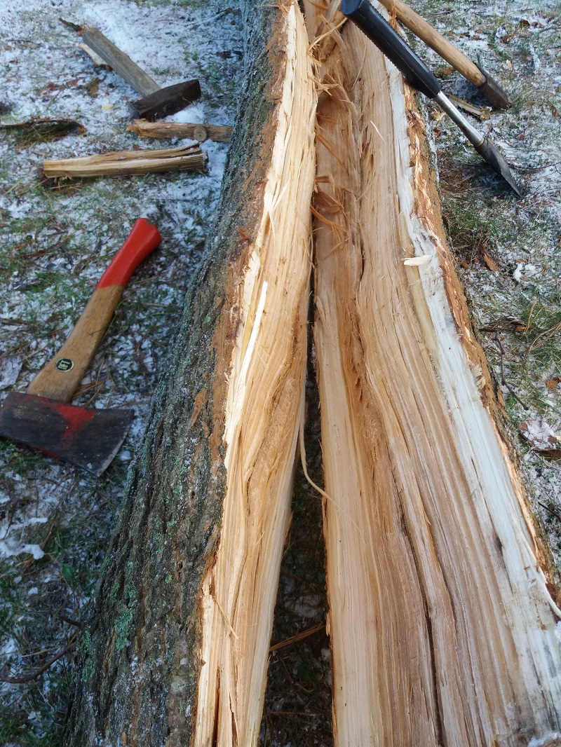

Haloin jalavapöllin, jonka tuossa syksyllä sain sukulaispuutarhasta:
Oikein nätisti ja kiemurtelematta meni. Lustonpaksuus on kohtuullinen :slight_smile:
Kaunista!

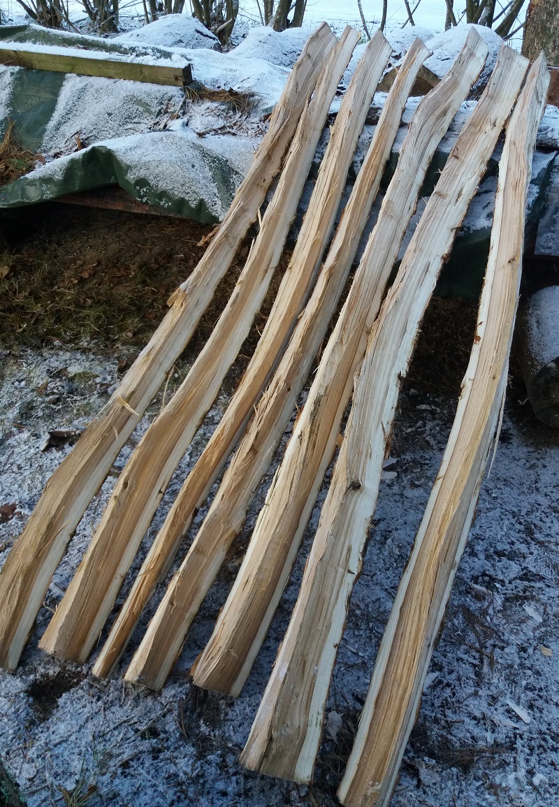

Toisen puolikkaan jaoin kolmeksi ja toisen neljäksi viipaleeksi. Loppusaanto oli mielestäni hyvä. Toki noita joutuu vähän lämmittelemään sitten jatkojalostusvaiheessa.

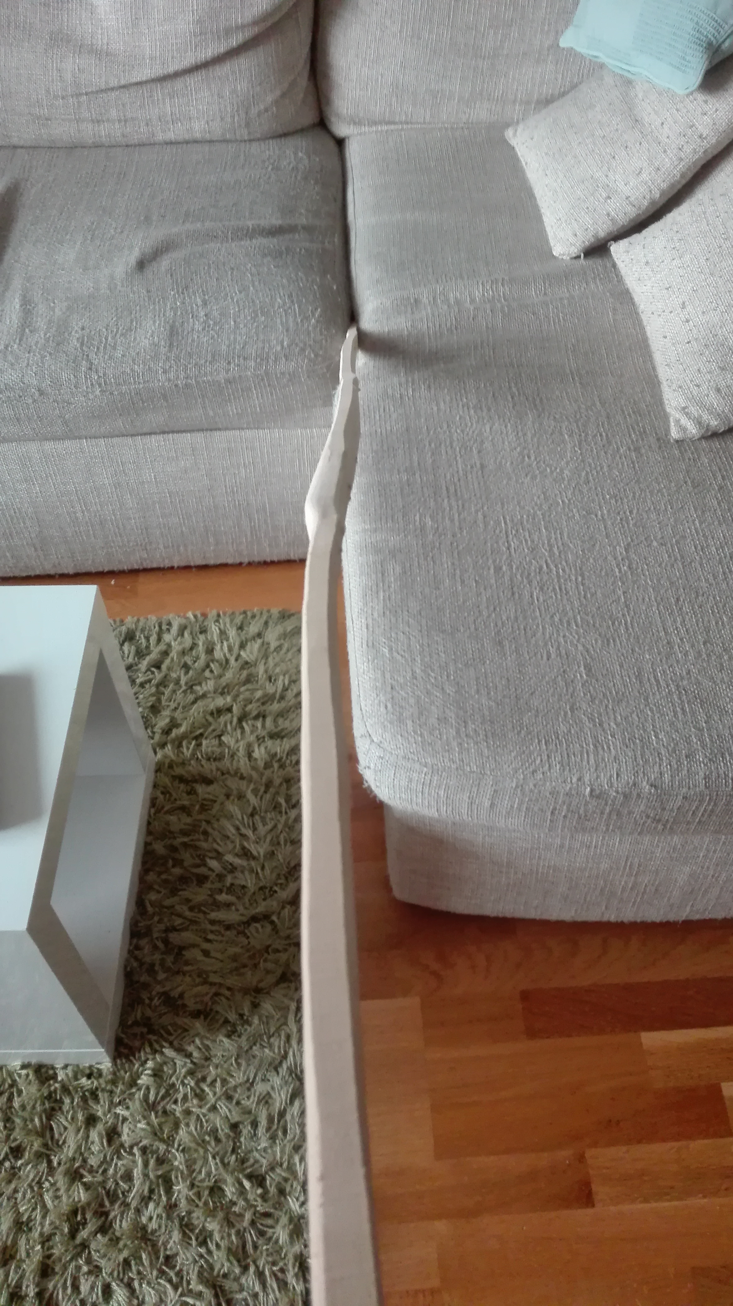

kierrettä jää jonkin verran, mutta profiilin sain suoraksi.
Heikki, komeaa jalavoo. Tuhti lusto, hyvä. Pieni riski kuuteen slaissiin siivuta silti mielestäni. Helpommalla ois päässy neljään halkomalla jatkovaiheissa. Mies tekee kuin mies tekee. Hyvää Joulua kaikille jousiasiain parissa puuhastelleille kuin myös vain näistä asioista lukeneille.
