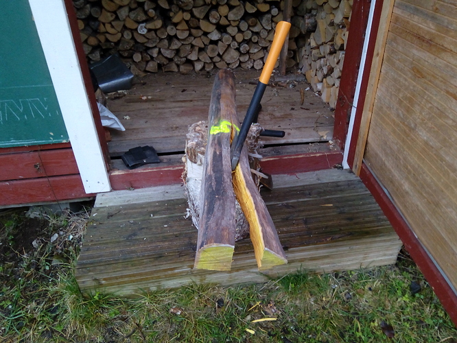

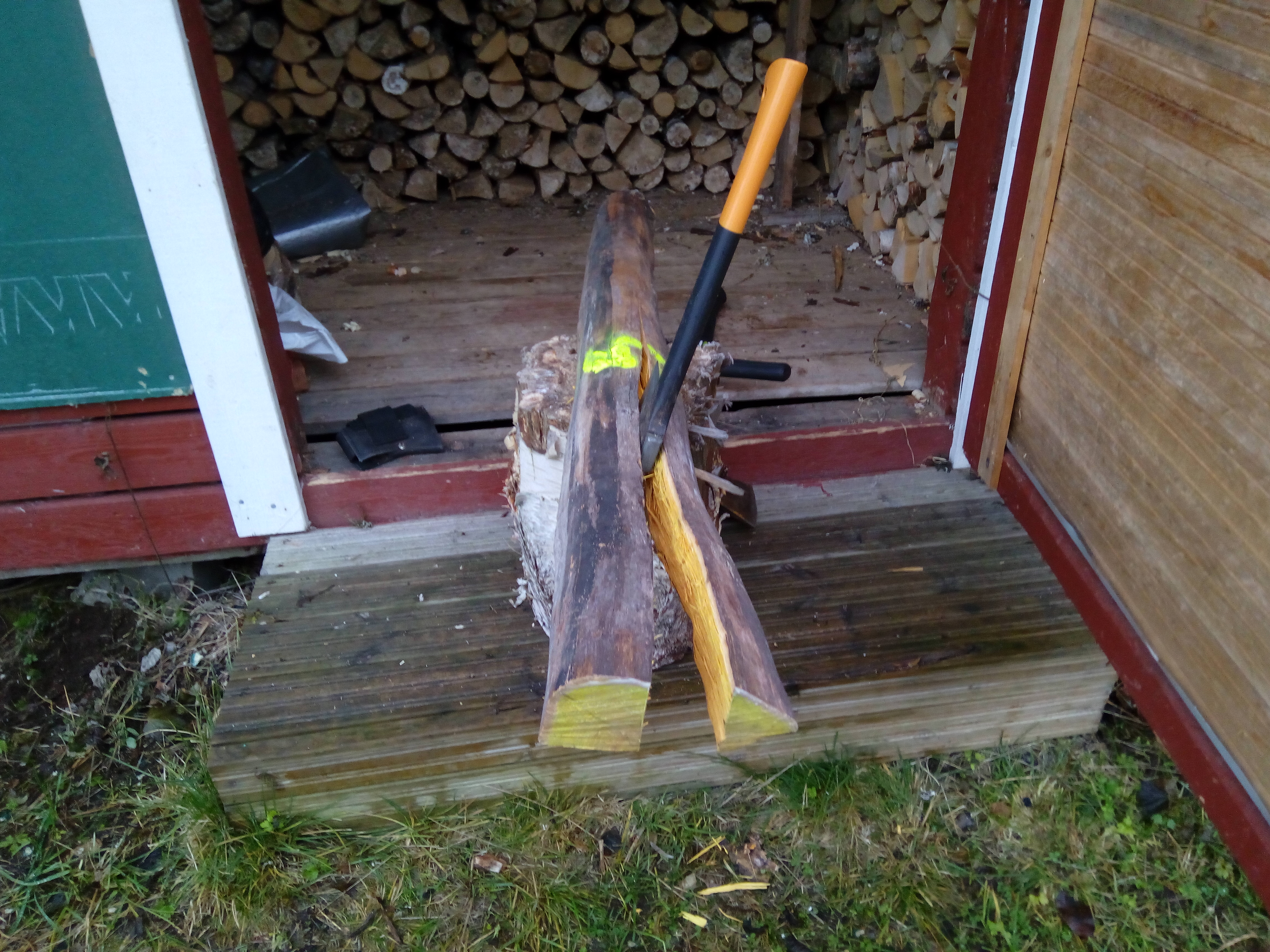

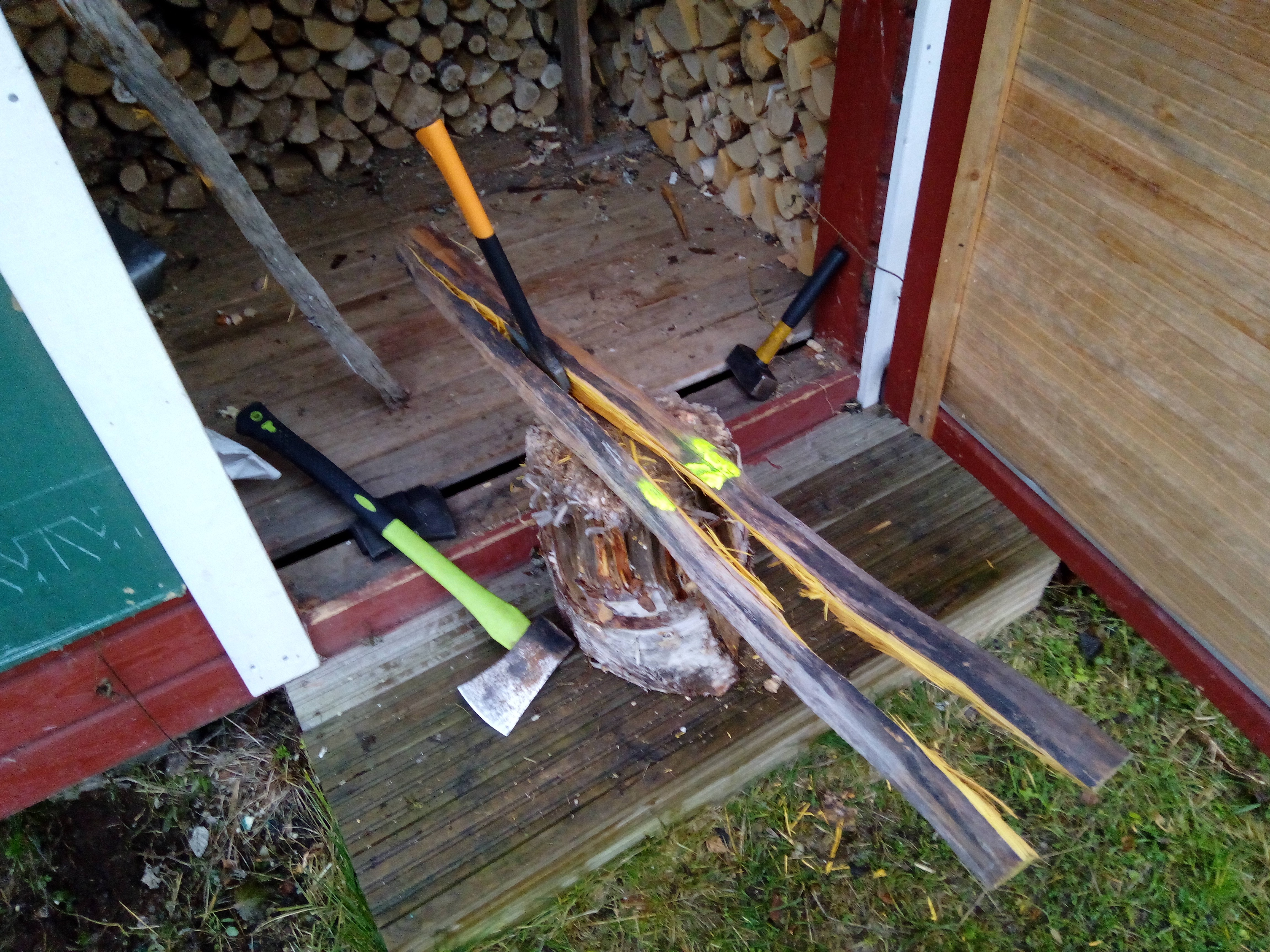

Tässä oon muutamana iltana rapsutellu osagestaavin mantoa pois. Haloin pölkyn riskillä kolmeen osaan, että on harjotuskappaleita pilattavaksi. Metästyskaudella jää kaikki muut harrasteet viikkoiltojen hommiksi, niin eipä ole hirveästi ehtinyt jousihommia väkertelemään.
Ainakin tämä minun osage oli todella nöyrä halkeamaan. Kolme tasakokoista staavia tuli helposti.

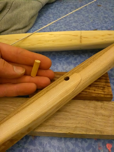

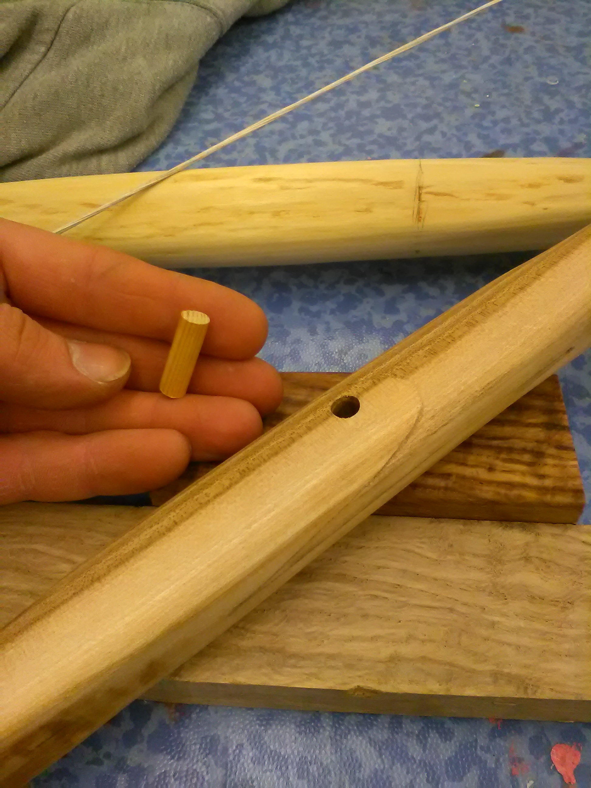

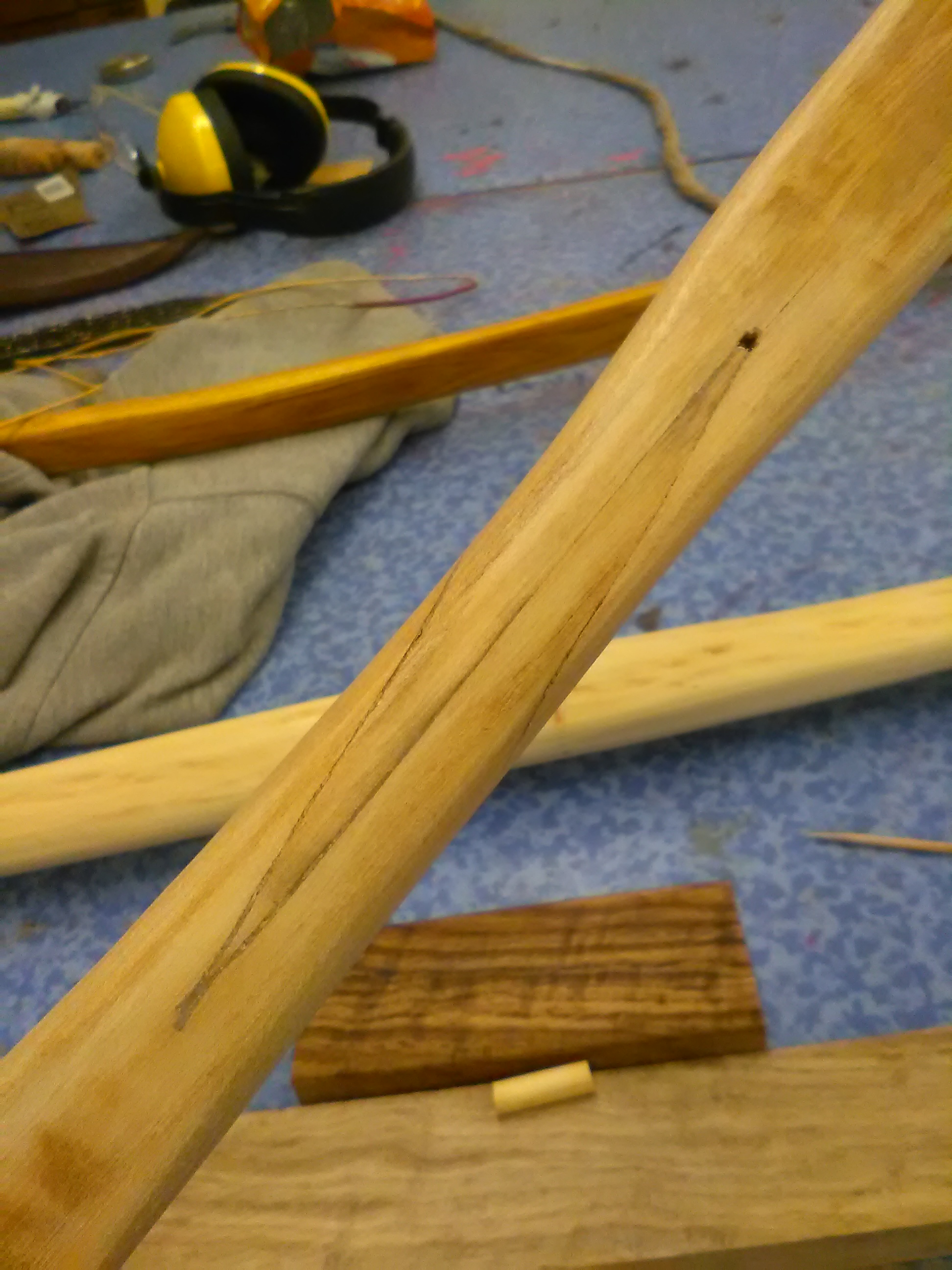

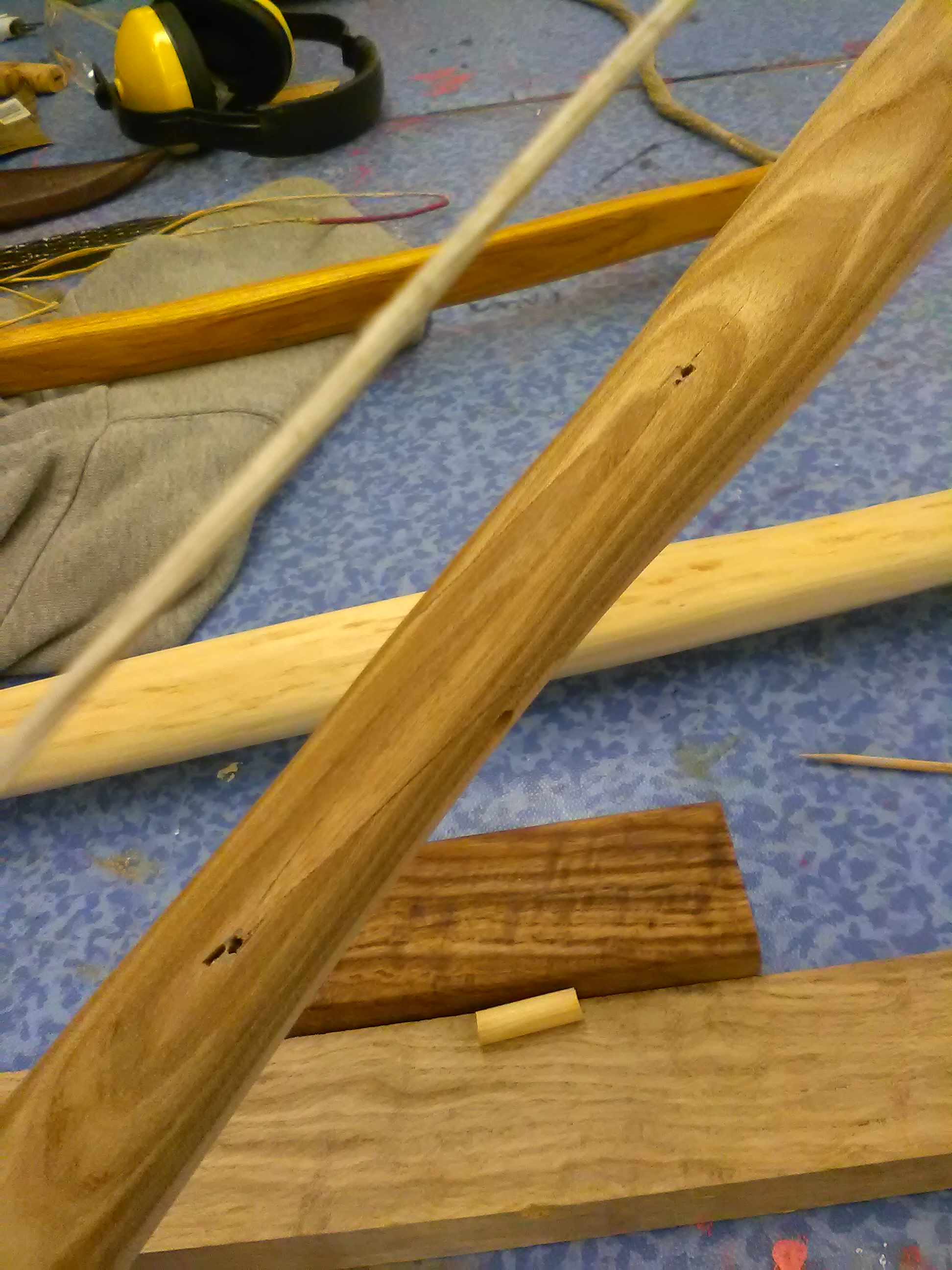

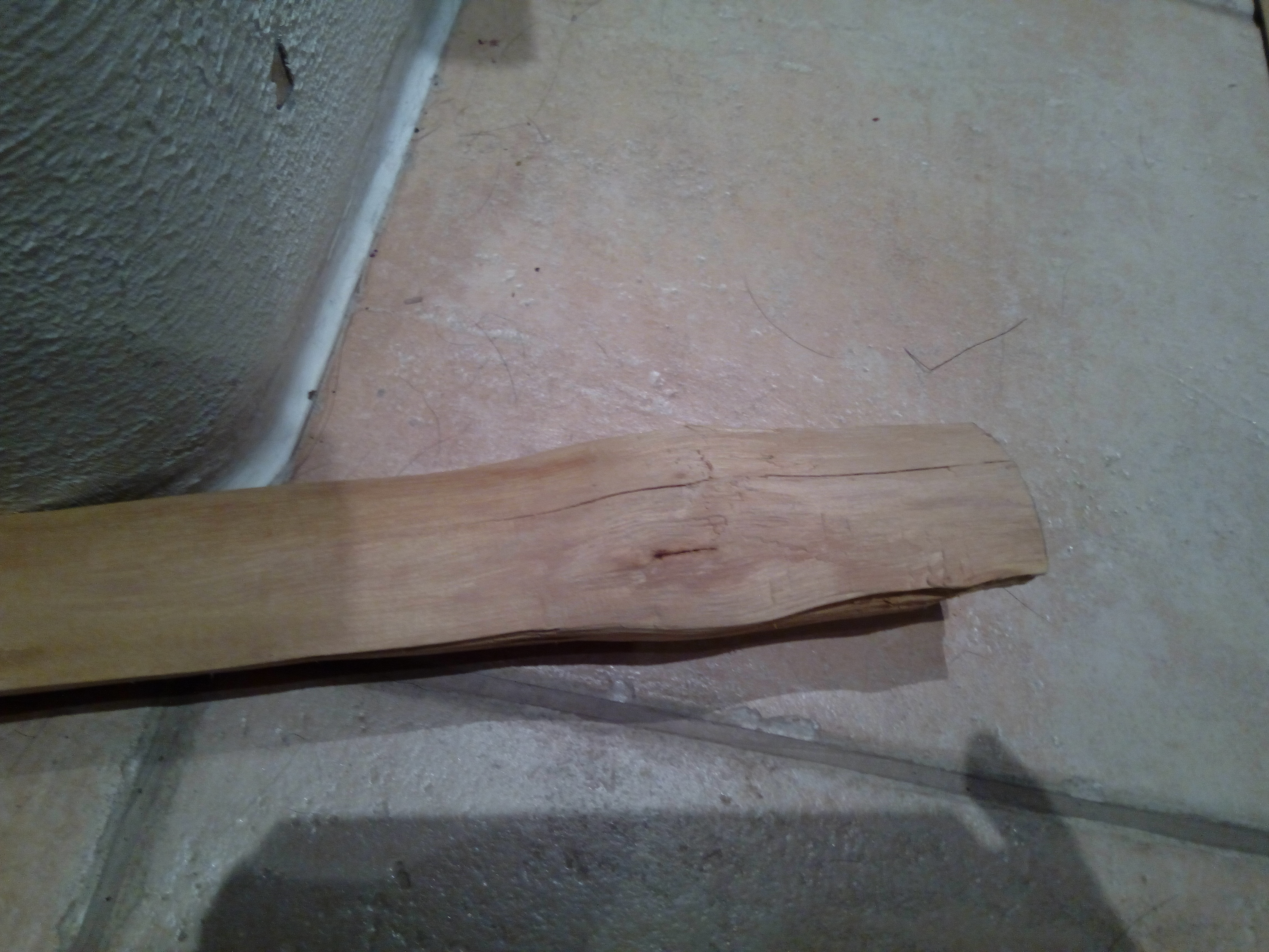

Keskimmäistä staavia aloin työstämään ensimmäiseksi. Ikäviä pitkittäishalkeamia löytyy pitkin aihiota. Pitää vaikka epoksilla korjailla…
Aluksi “renkaan jahtaaminen” oli tajuttoman hidasta ja hankalan tuntuista, mutta onneksi työ tekijäänsä opettaa. Parhaaksi työkaluksi on muodostunut leuku. Työasema takkaa vasten tukien staavi jalkojen välissä toinen pää sohvaa vasten tuntuu sisätiloissa parhaalta ratkaisulta. Ei jaksa kylmään autotalliin lähteä ruuvipenkkihommiin.
Jotenkin tuntuu ihmeen pehmeältä työstettävältä tämä minun osage. Tuntuma on hyvin lähellä pihlajaa. Toki lohkeamiskäyttäytyminen on mukavan ennustettavaa ja sitä voi hyvin käyttää hyväksi. Otan selän toiseen kovaan lustoon. Ensimmäinen on nimittäin hiuksen ohut. Ohuita ovat kyllä loputkin.

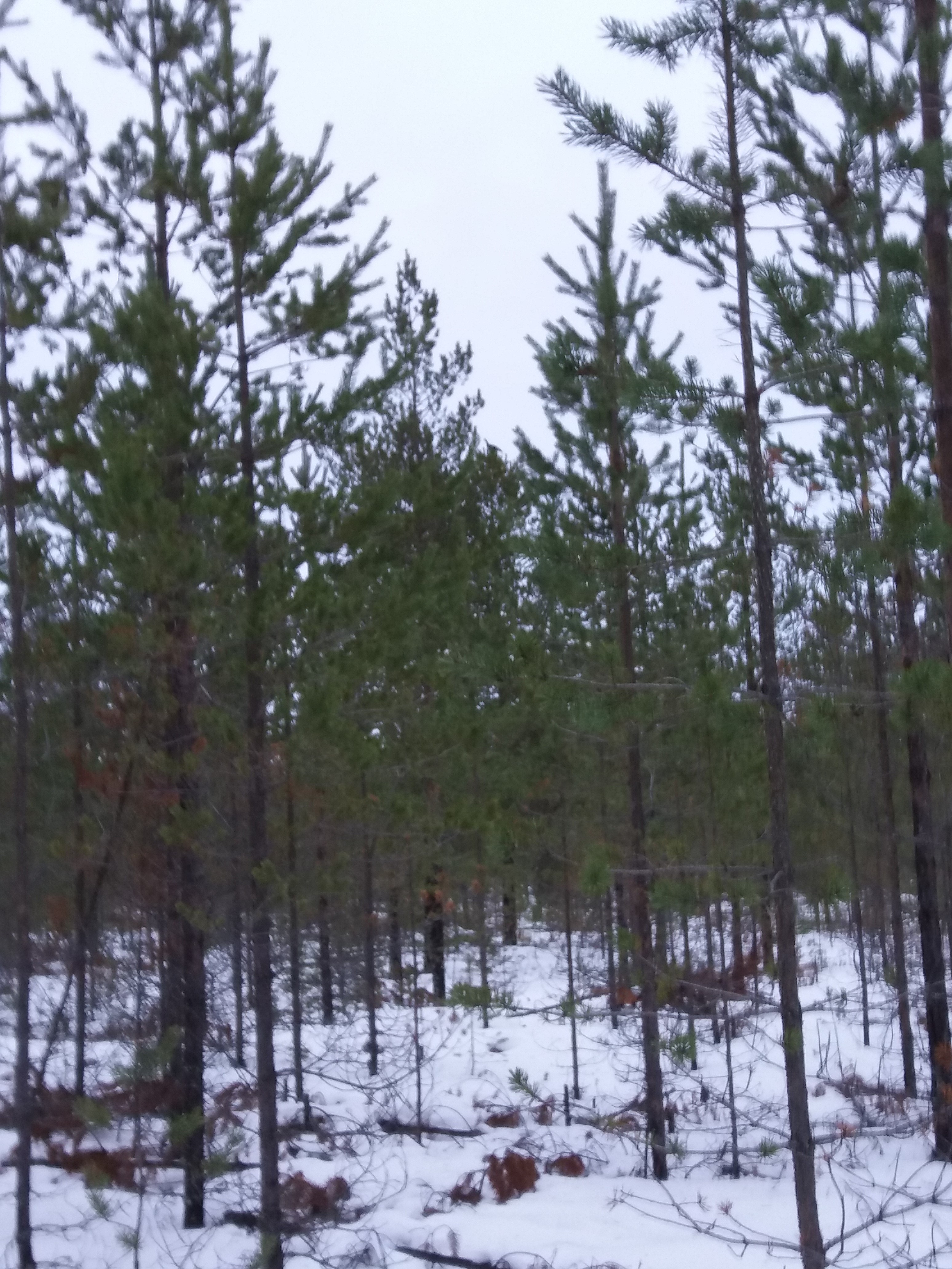

Lisäsin huonolaatuisen kuvan yhdestä tilanteesta, etäisyys noin 30 m ja siltä matkalta olisi jo nalli palanut. Tuossa tilanteessa olisi primillä ollut äärimmäisen jännittävät 10 metriä että pääsee tappoetäisyydelle, koira on puun juurella rungon oikealla puolella.

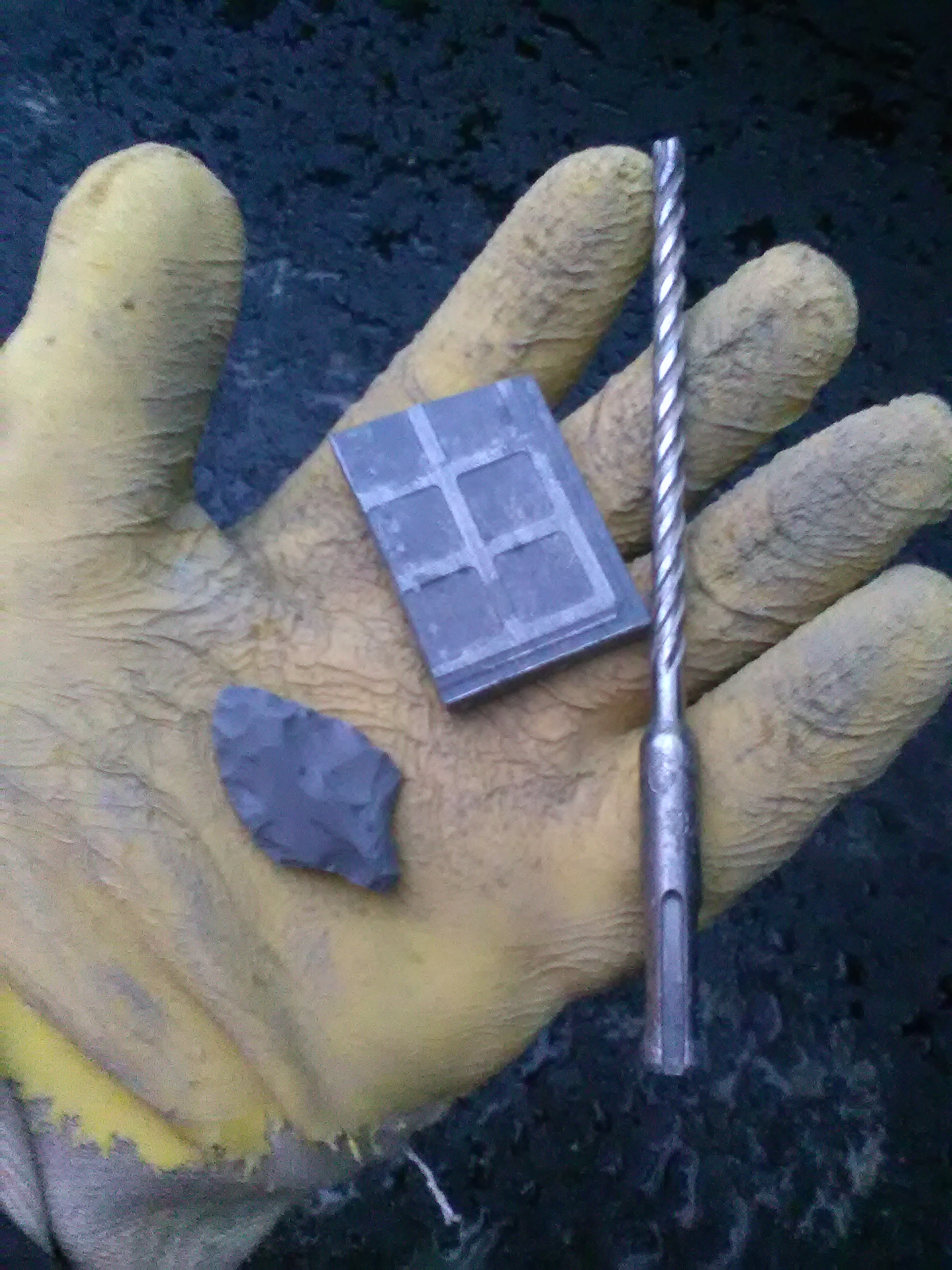

Hiltin pora toimitti vasaran virkaa ja seinä laatan palanen edusti materiaalia.

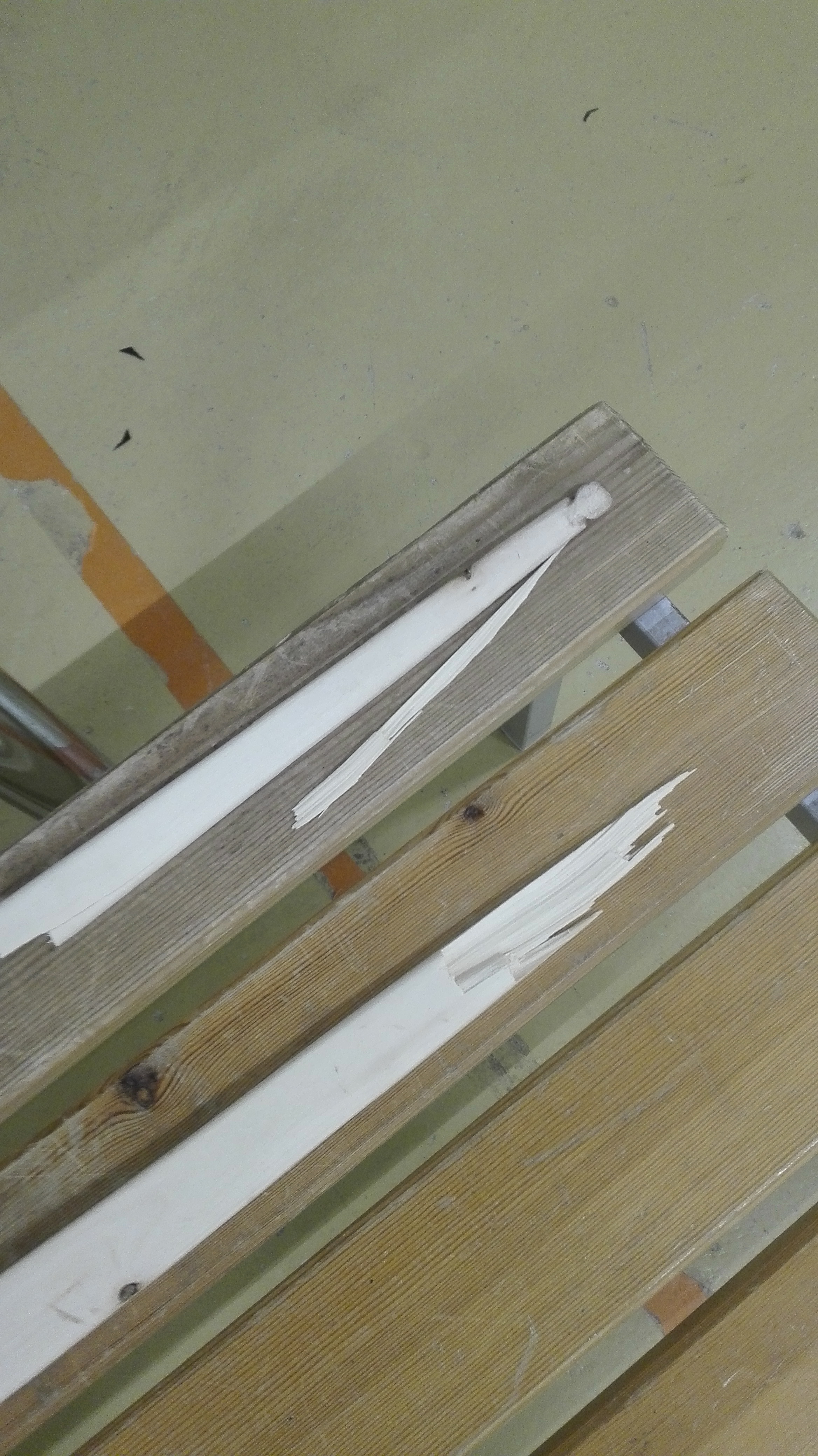

Kävin hallilla ampumassa Portsmouthin, 289 pojoa. Aloitin kierroksen punajalavajousella 42 lbs@27", 180 cm nokkiväli. Kolmas ammuntakerta tällä jousella ja takana reilut 200 laukausta, kävi vanhanaikaiset:
Vatsaan oli tullut pientä puristusmurtumaa mutta ne olivat lähellä kahvaa ja tossa räsähti alalapa noin 25 senttiä nokista. Yleensä mun jouset räjähtää kahvan läheltä. Mielenkiintoinen juttu.
Luotto jalavaan katoaa kuin lumet näillä säillä.

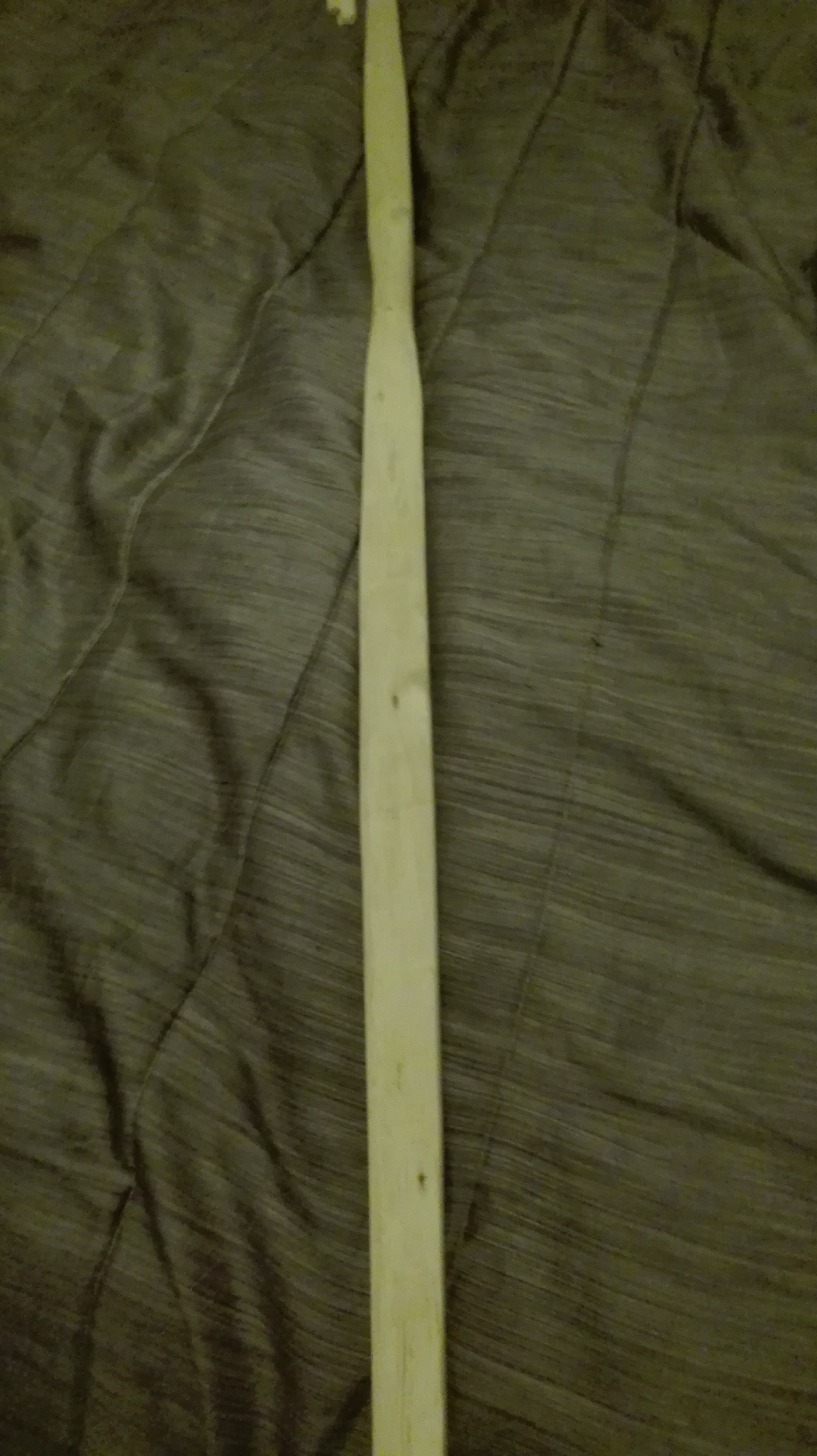

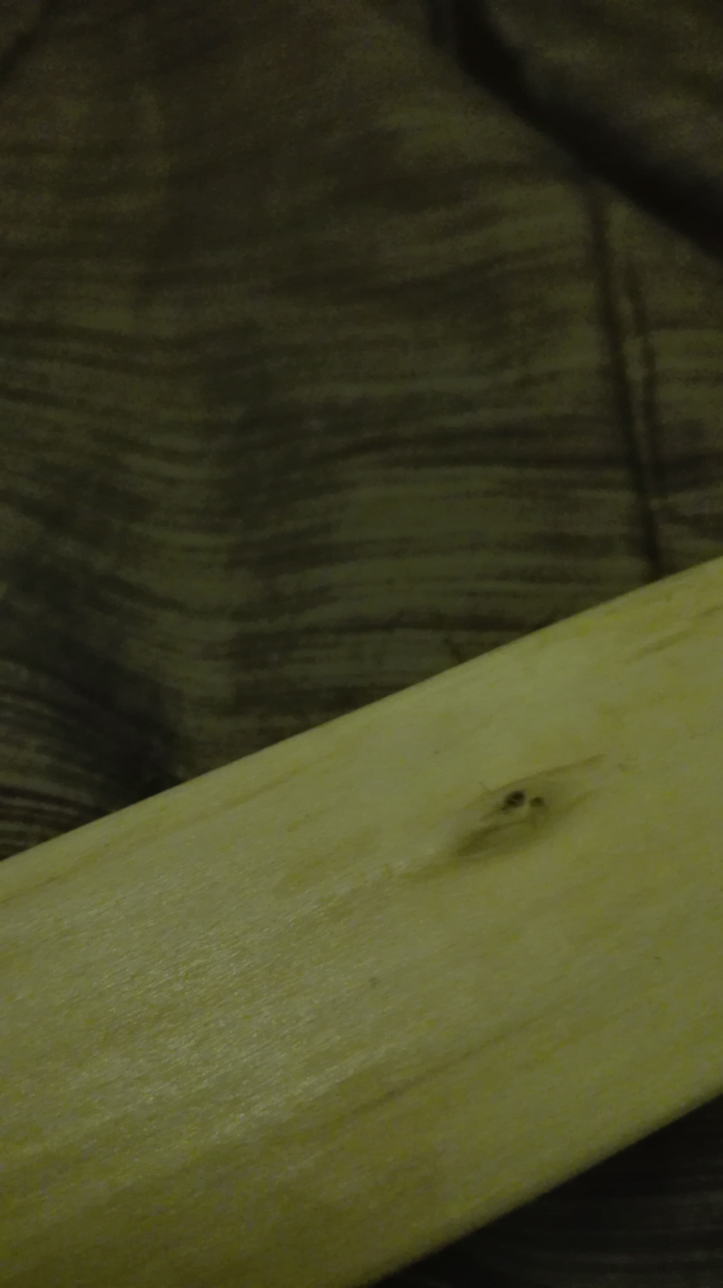

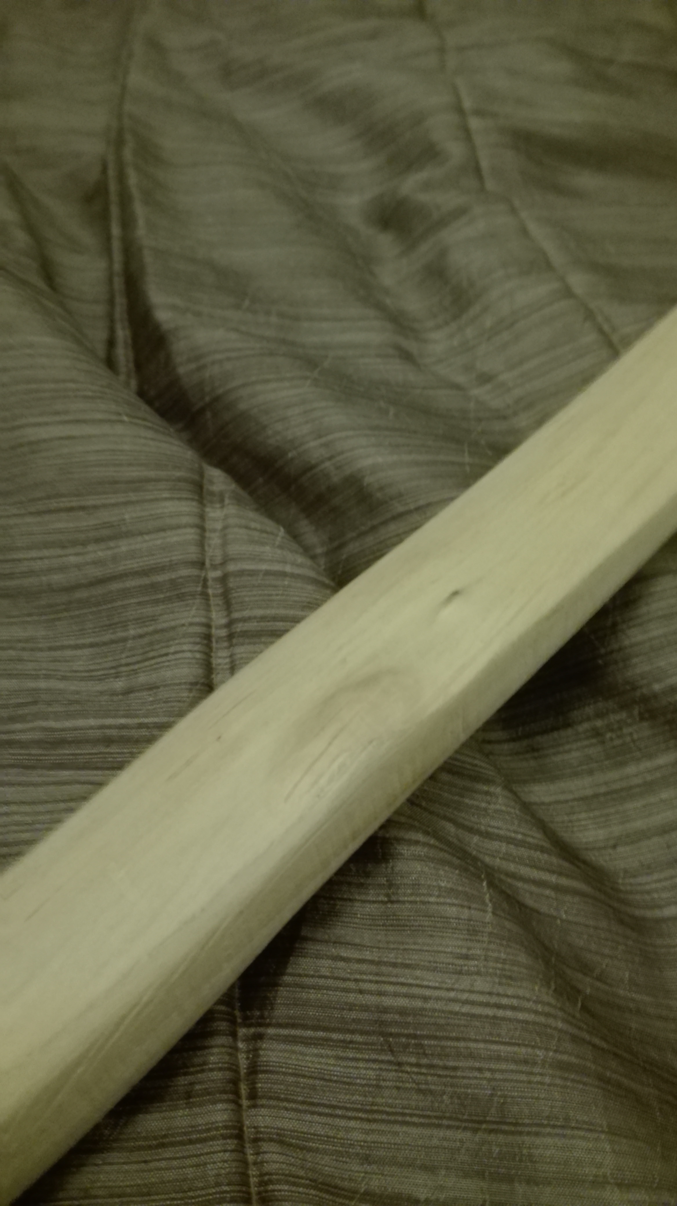

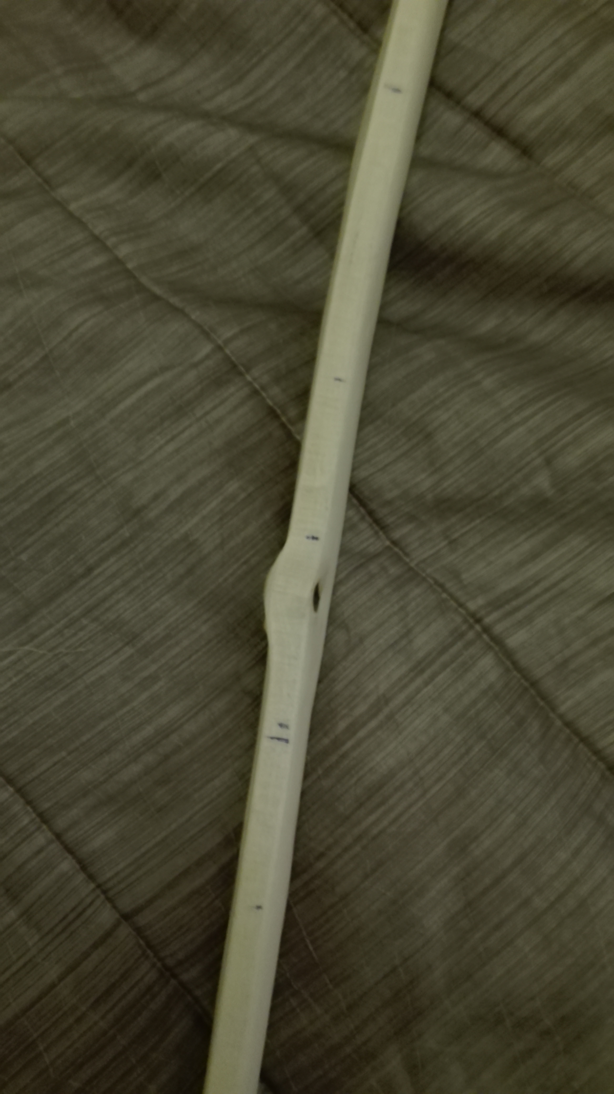

Tämä on se staavi minkä ostin sulta Kuralan kisoissa. Sanoit että punajalavaa, ihan outo puu se mulle oli kyllä. Mainitsit vielä että tee sitten litteä vatsa ettei kestä jos on pyöreä/soikea. Puussa ei ollut mun mielestä mitään vikaa vaan hajoaminen omaan piikkiin menee ihan täysin.

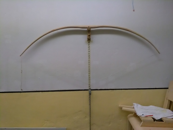

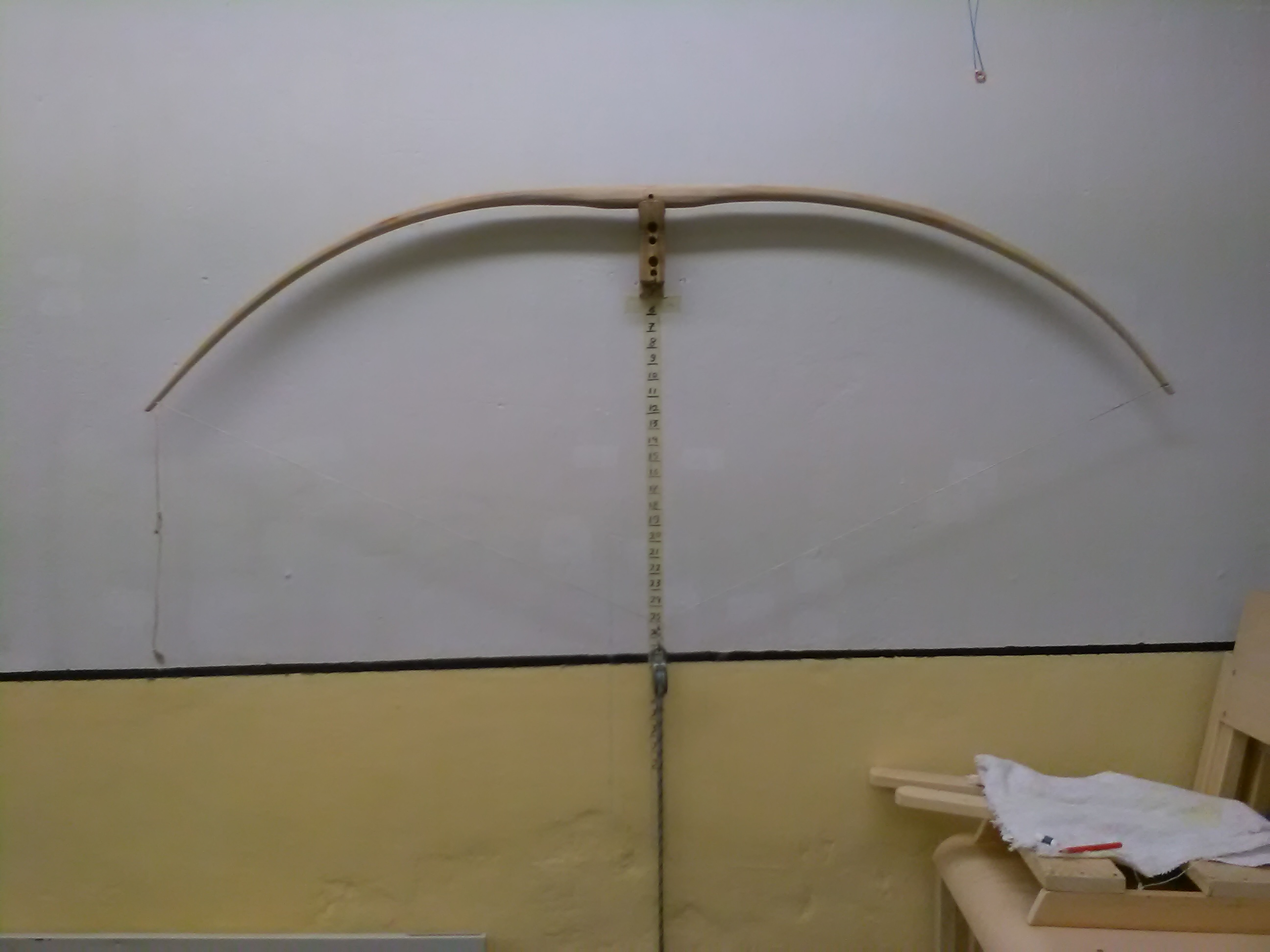

Tähän testasin tuota tillering gizmoa ja ihan hyvän mun kriteereillä siitä sain. Arvelin että hajoaa siitä kohdasta mitä höyrystin ja oioin mutta hajosikin toisesta lavasta. Mielelläni teen uuden samasta puusta, jos sulla on myydä niin ostan kyllä!
E: Vanhalinnassa sen ostinkin, elokuussa siis.
Oletko ihan varma että ostit sen punajalava aihion?? Ostitko muuta? Koska se minkä minä laitoin kaupaksi oli erittäin tummaa puuta??

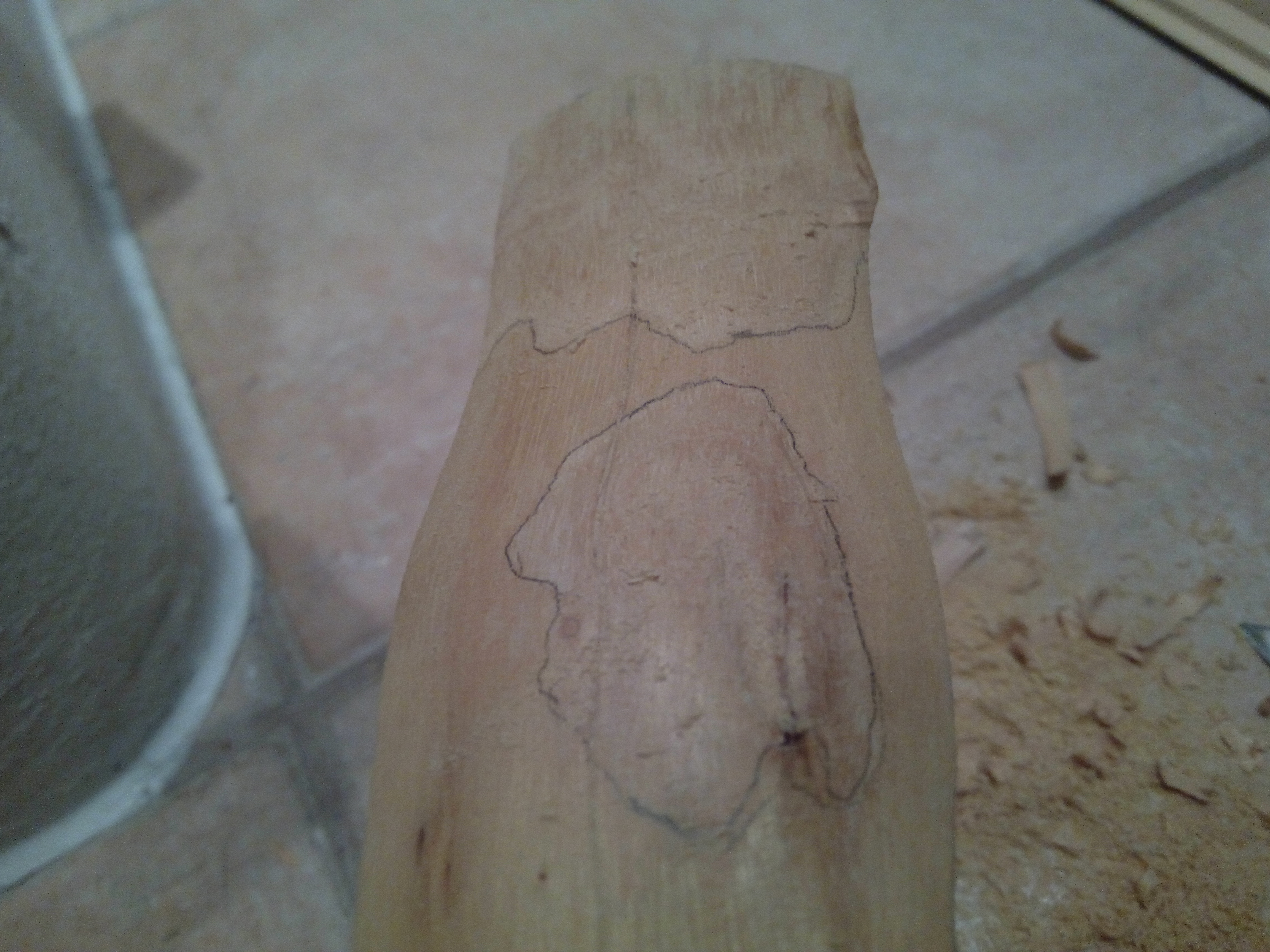

Kuvasi aihio näyttää enemmän pähkinäpensaalta tai sitten ostitkin sen kynäjalava?? Ottaisitko kuvan vielä selkä puolelta sekä sellaisen josta näkisi puun pinnan selkeästi?

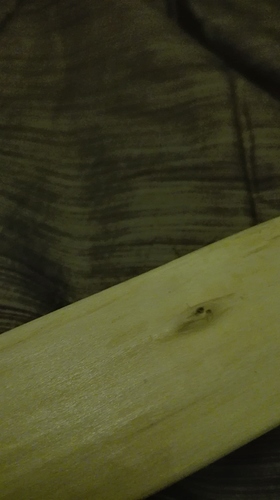

Joo tossa pari kuvaa:
Selkä on täynnä uurteita ja muhkuroita. Puu on poikkeuksellisen kevyttä, vuorijalavajousi painaa puolet enemmän näpeissä. Puuaines pehmeähköä, vähän pihlajamaista. Oisko tämä sittenkin pähkinää? Täysin mahdollista tämä, kumpaakaan en ole aiemmin työstänyt.
Ostin sulta myös sen vastakaadetun saarnin, semmoisen ison miehen ranteenpaksuisen. Toi mysteeripuu oli käytännössä valmiiksi muotoon muokattu, kahvasta pikkuisen kavensin mutta muuten ei tarvinnut tehdä muuta kuin nila poistaa ja tilleröidä. Puuaines tuoksui tympeähkölle, ei ollenkaan aromaattinen niinkuin vaikkapa vuorijalava tahi saarni.
