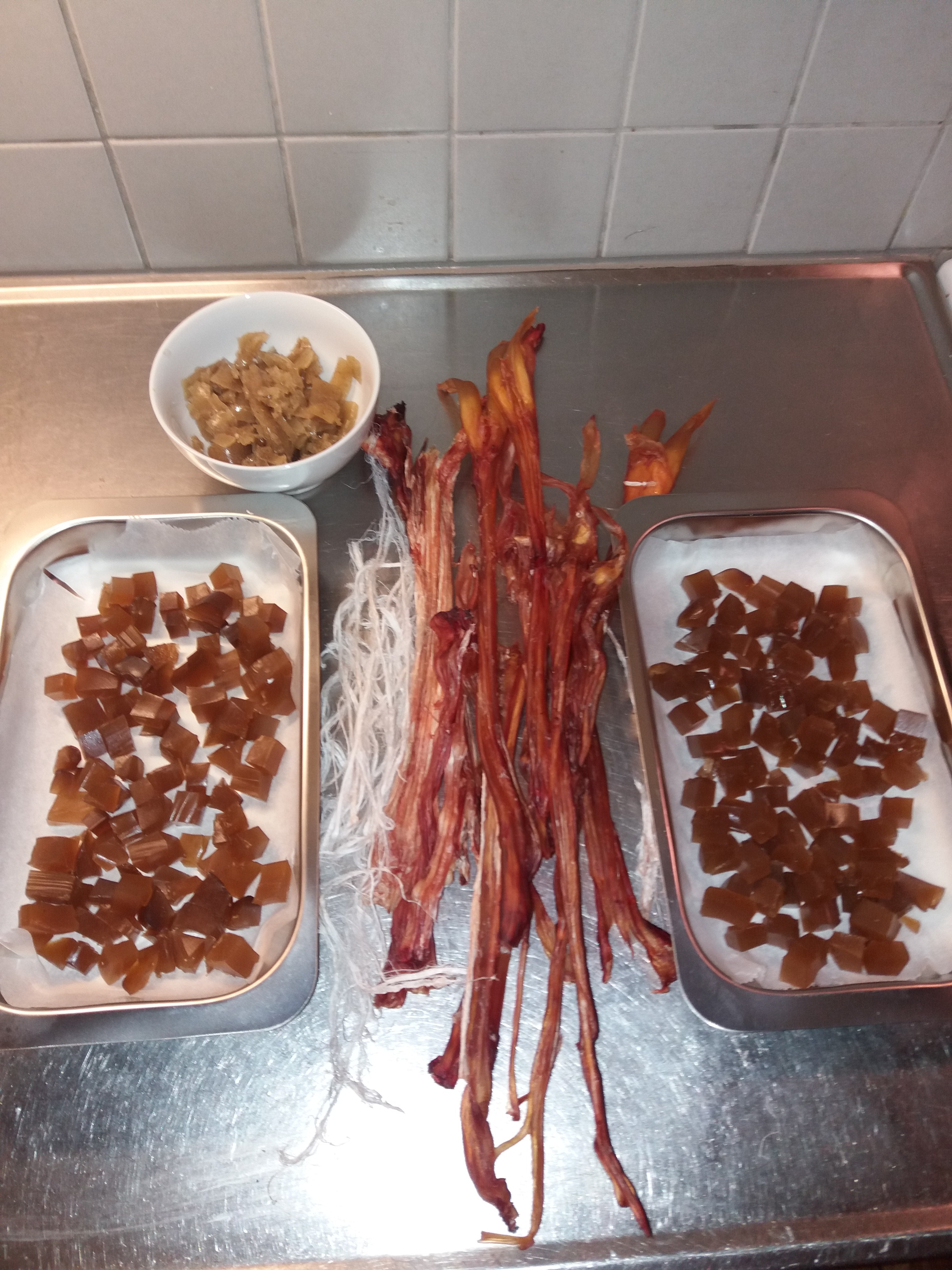

Siinä sorkkaliimat menossa loppukuivaukseen. Näppituntumalla on kyllä hyvää liimaa, hyytyi hetkessä tuo tiiviste. Väri on heti paljon tummempi kuin kaupan liimalla mutta se on mulle pelkästään plussaa. Jänteet jätin nylkemättä tupesta ennen kuivausta vanhalta foorumilta haetun neuvon perusteella.Saavat vielä kuivaa lisää ennen kuin alan opettelemaan lisää. Yhden jänteen kuitenkin kokeeksi käsittelin.
Ei tule jännejousi ihan helpolla, edelleenkin kasvaa kunnioitus vanhoja kohtaan.
Mikäs tämä juttu on? Nyt en muista tällaista, olisiko linkkiä? Itse olen tupet ottanut heti tuoreeltaan pois, niin jänteiden jatkokäsittely on mielestäni helpompaa.
En pysty linkittämään. Se oli Ilkka Seikun kommentti jossakin ketjussa. Mä olen lukenut näitä juttuja niin paljon että en aina pysty yhdistämään missä ketjussa ne luin.
Vanhalta foorumilta Iljan kommentti:
Jos laatua haluaa tehdä, niin tupet pois ehdottomasti ennen kuivausta. Väliin jää pieniä rasvakalvoja, jotka hapertavat jännettä. Kestävyyseron huomaa selvästi repiessä huonosti putsattuja jänteitä. Etenkin jänteen pinnan lähellä olevat kerrokset ovat hauraita. Repimisjätettä tulee enemmän ja jousen selkään tai jänteeksi kelpaavaa tavaraa vähemmän per kuivattu jänne.
Ilkka taas totesi, että ei ole huomannut eroja.
Jännetupet ovat kyllä mielestäni rasvaisempia kuin jänteet ja ne on tuoreena niin helppo leikata irti jänteistä, että paljon kätevämpi niin. Samalla näkee heti puhtaiden jänteiden saannon.
https://primitiivijousi.fi/vanha_keskustelu/viewtopic.php%3Ft=1784&view=next.html
Pakko mennä näillä mitä on nyt käsissä, vuoden päästä saa uusia jänteitä näillä näkymin.
Mitenkähän tuo menisi jos näistä osan liottaisi taas pehmeäksi ja kokeilisi tupen poistoa sitten ? No, pitää kokeilla jos siitä jotakin tulisi.

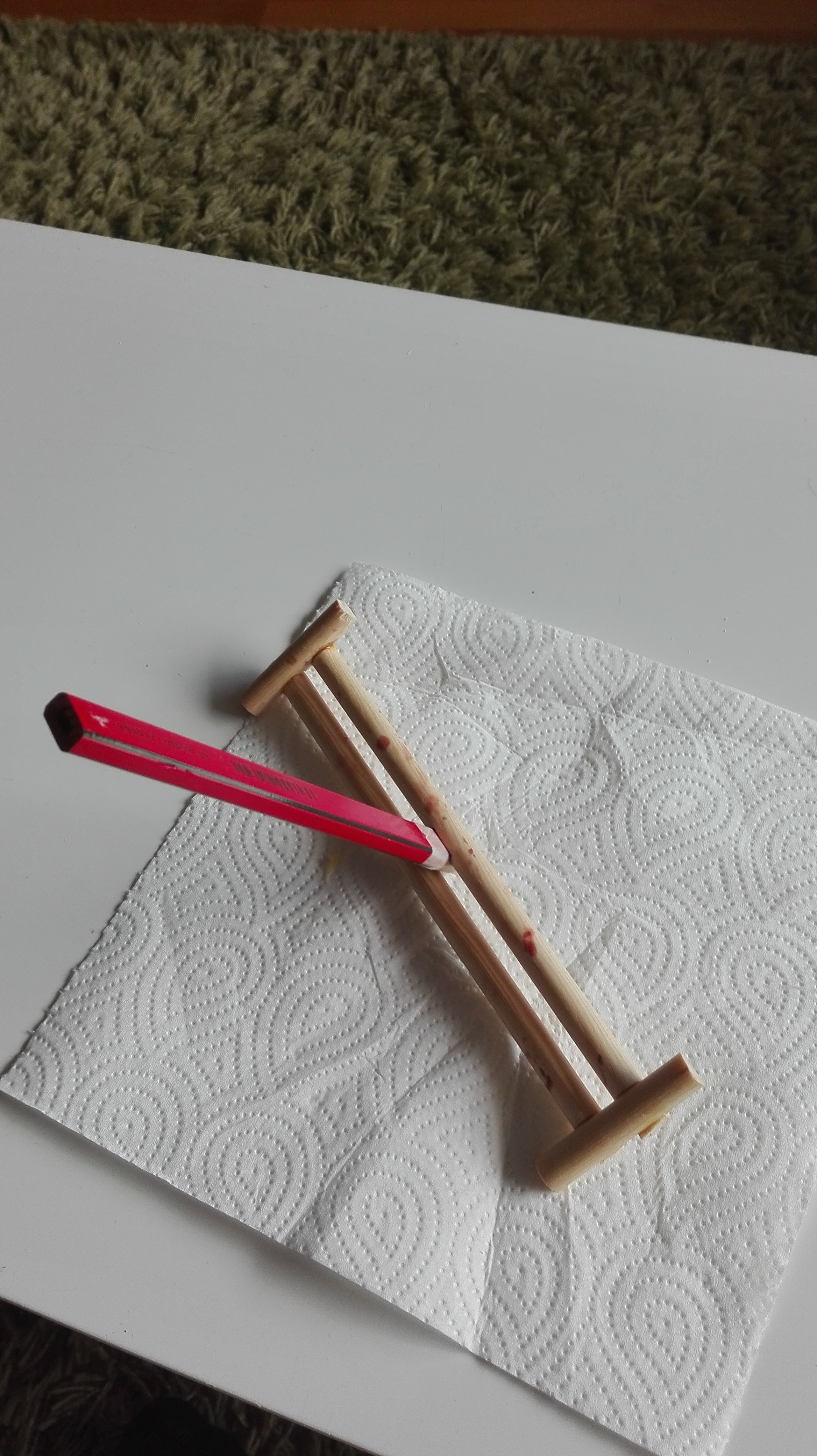

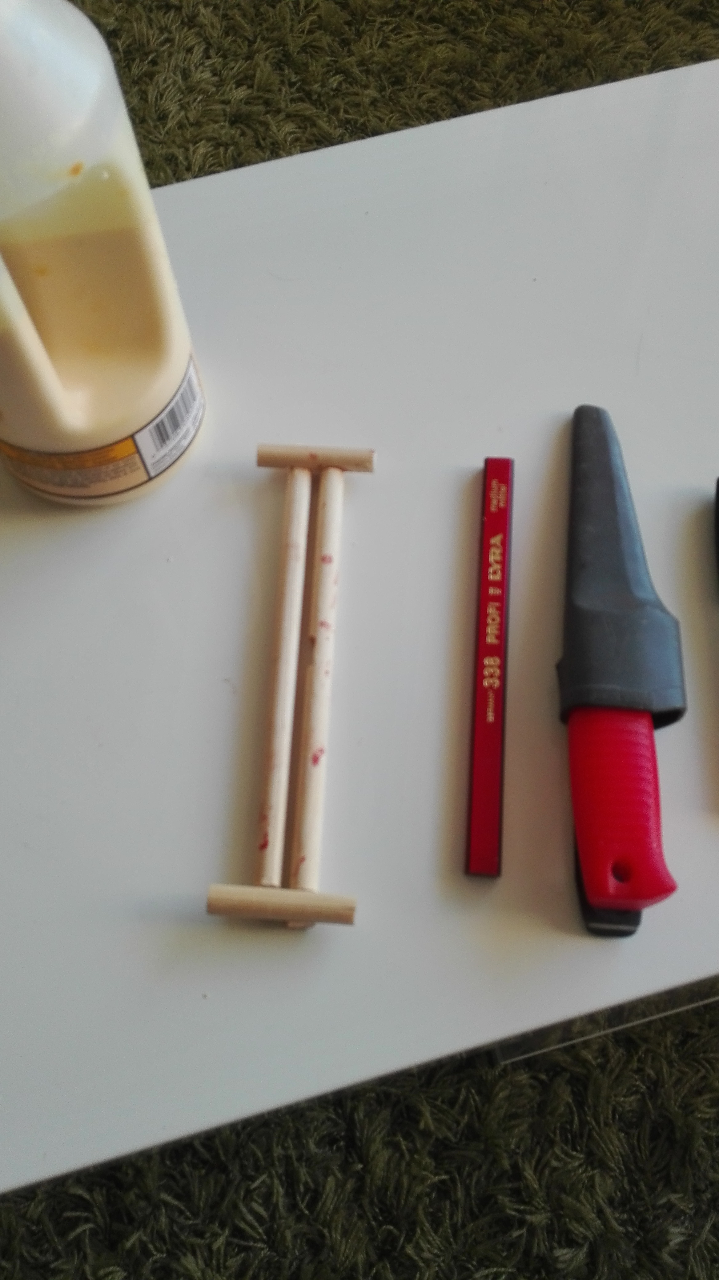

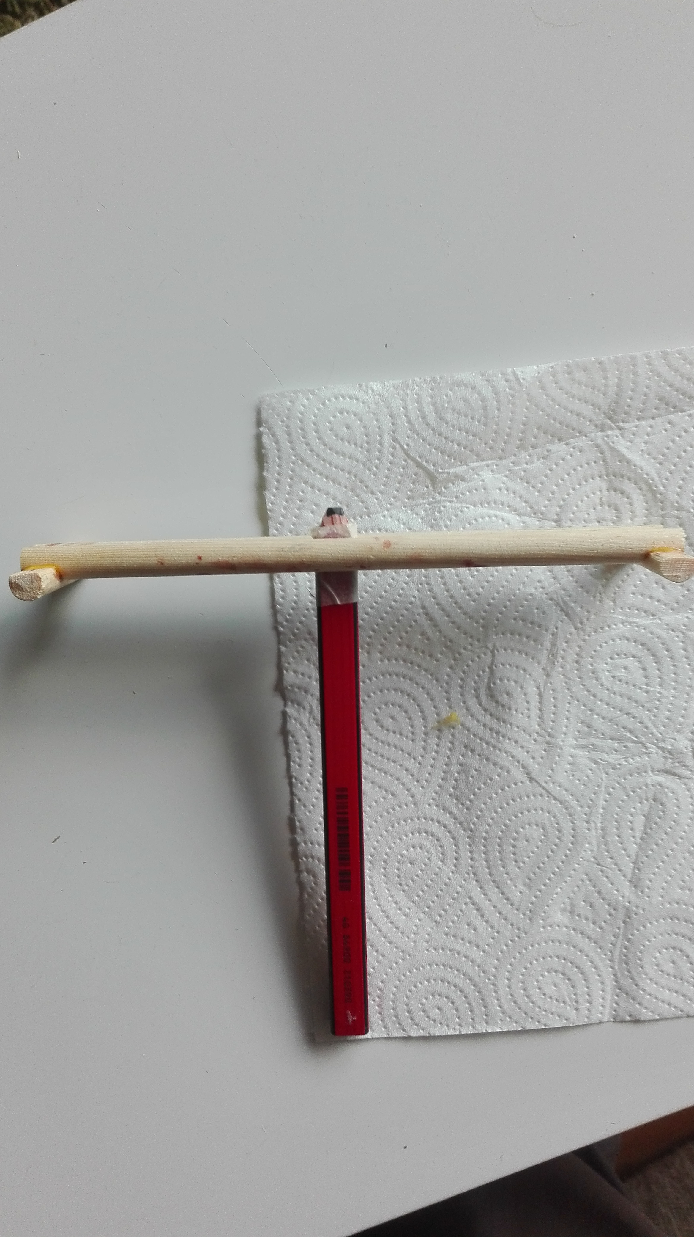

Flunssan kourissa eikä jaksa kovempaa fyysistä rasitusta mutta tekaisin tillering gizmon katkenneista nuolista:
Punaväritys johtuu pienestä lipsahduksesta. Tein timpurinkynähahlosta aavistuksen ison mutta pari kierrosta maalarinteippiä kynän ympärille niin pysyy tiukasti paikoillaan. Testasin ja toimii

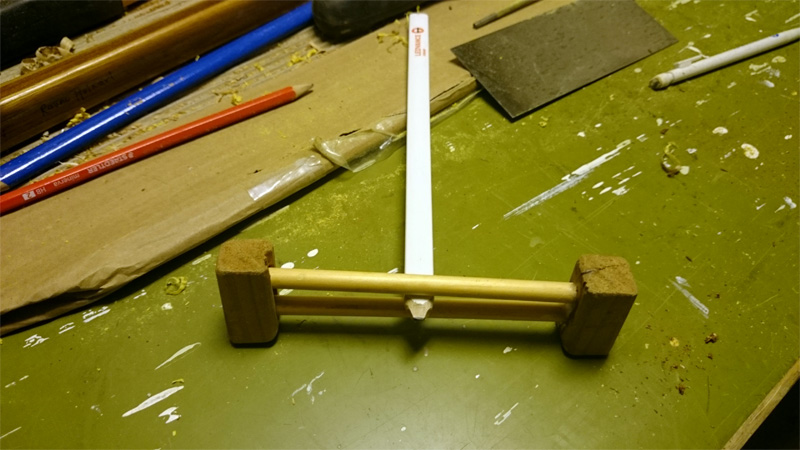

mikä mitta tuota kynän terää tulee ulos vai onko se mitenkään tarkkaa ? Piti käydä tuo linkki tarkistaan mutta en kyllä huomannut sille mitään määritettyä mittaa.
Mä testasin yhteen pihlajajouseen jossa huonohko tilleri. Pistin arviolta n.puolitoista senttiä ja aika hyvin toimi vaaksan mittaisella härpäkkeellä. Kynän on oltava niin tiukasti kiinni ettei se liiku piirtovaiheessa. Härpäke siis nousee piirtovaiheessa takapäästä irti lavasta.
Mun nähdäkseni tossa toimisi ihan yhtä hyvin vaikka nuolenvarren pätkä poikittain. Aina kun varsi koskettaa jousen lapaan niin tussilla piirtäisi siihen suttua. Voi olla että tuunaan tuota siihen suuntaan. Lyijykynän jälki näkyy vähän huonosti tuossa.
E: pienen pohdinnan jälkeen päädyin että teen noita ainakin kolme saman mittaista. Keskelle korotukset 10mm, 15mm ja 20mm. Tilleröinnin edetessä vaihtaa sitten isompaan. Tai menee tolla liikuteltavalla kynällä ehkä sittenkin. Kattoo nyt.
No nyt alkaa selviämään, mitä pidempi veto tillerissä sen enemmän kynän terää ulos. Vaikuttaa hyvältä tämä gizmo, pitää tehdä itselle myös.

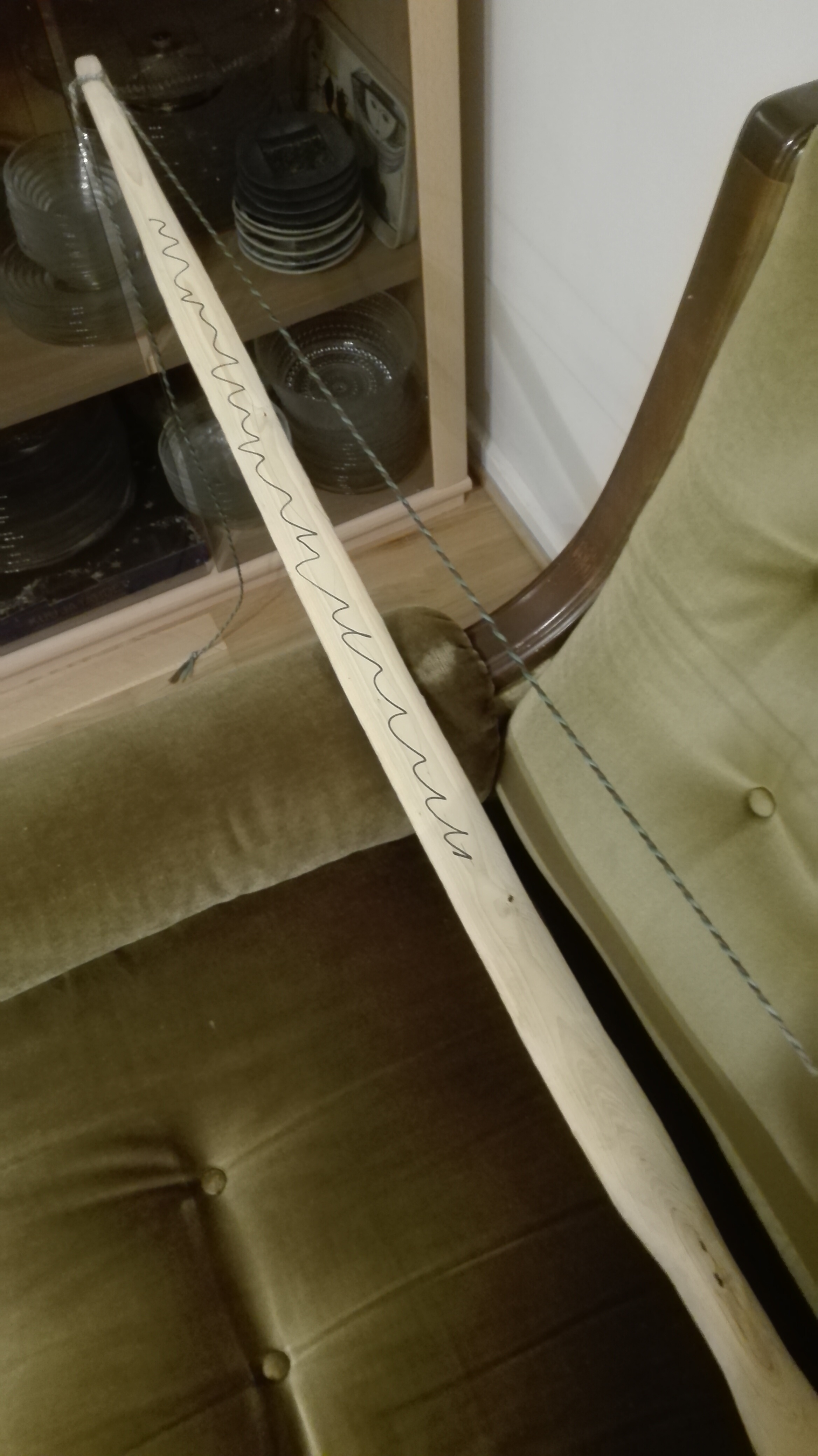

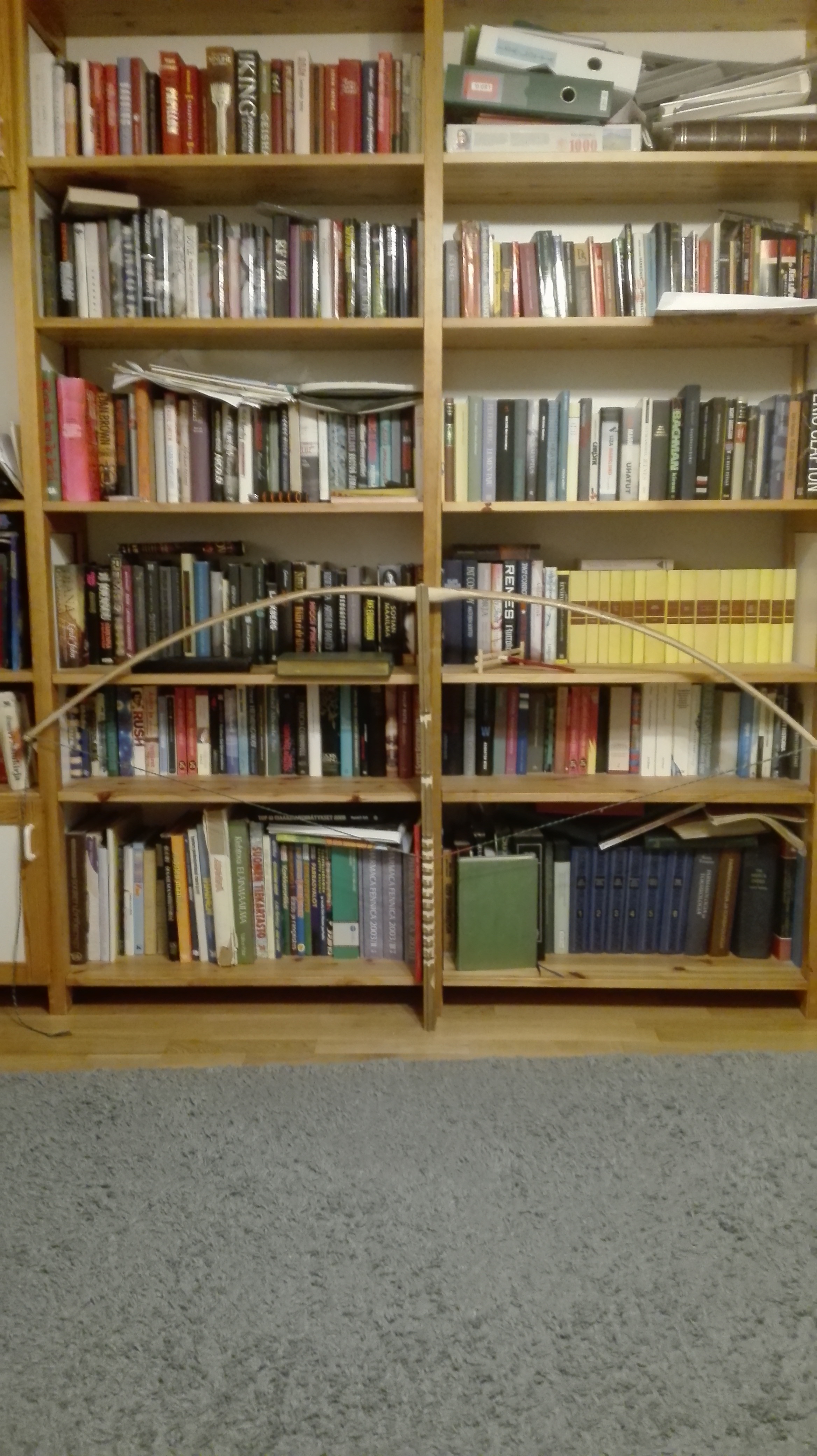

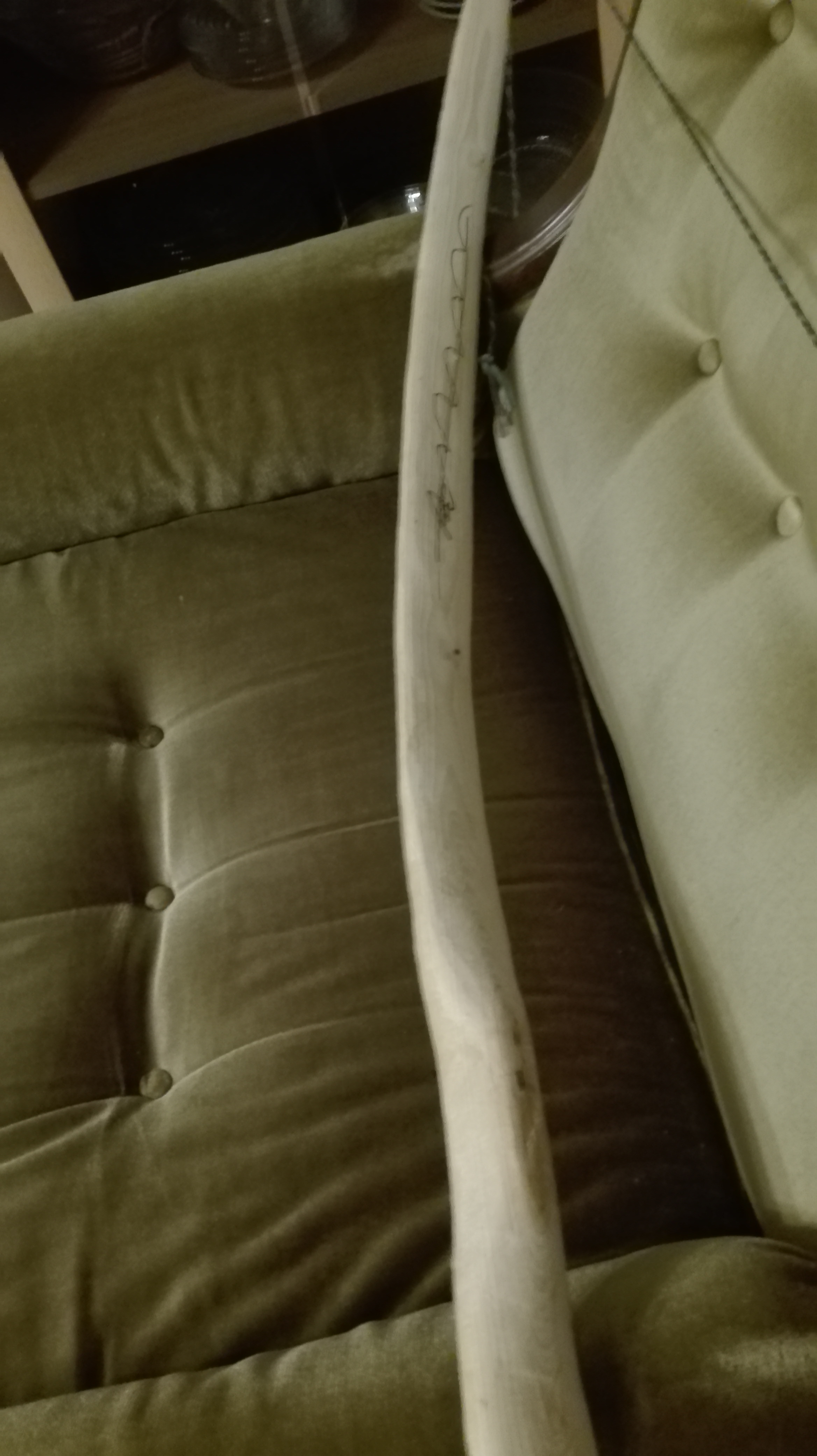

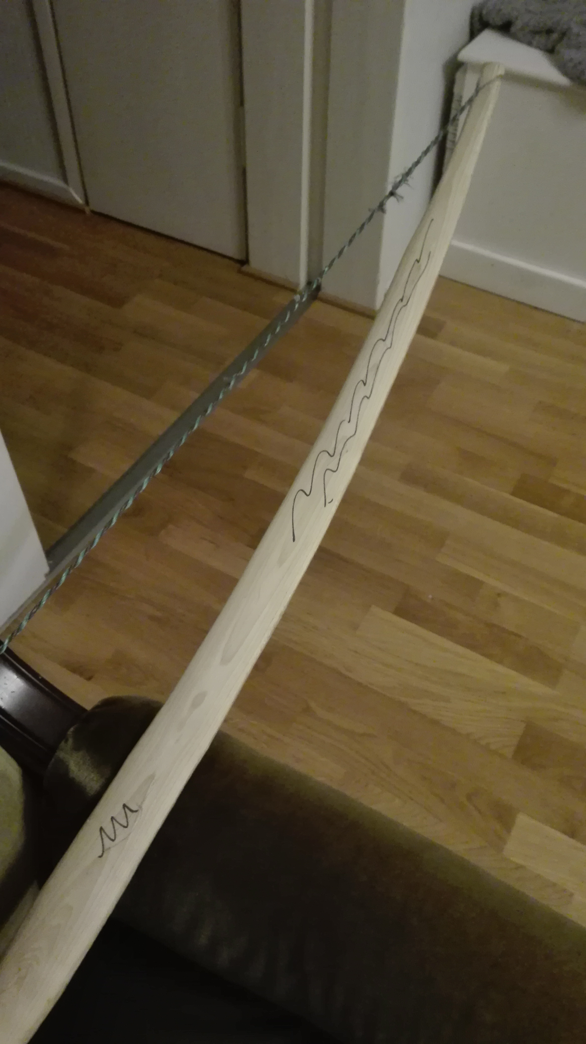

Otin vielä kuvat pihlajasta. Oikea lapa taipuu gizmon mukaan tasaisesti kun taas vasemmassa on kahvan lähellä saranan alku. Säädin terän korkeuden oikeanpuoleisen lavan mukaan. Härpäke liukui koko lavan matkan kynä hiuksen verran irti lavasta. Vasemmassa lavassa saranan kohdalla terä sentin verran irti lavasta, heti saranan jälkeen kynä teki viivaa koko loppulavan. Vahvensin tussilla viivankohdan.
Edit: lisään vielä pari kuvaa. Ekoissa kuvissa on vaan 22" veto joten päätin testata miltä 26" näyttää. Eroa on, myös oikeaan lapaan tuli viivaa:
Tää onkin pirun hauskaa testailla!
sitä säädetään ulos aina enemmän sitä mukaa kun jousta vedetään lisää.

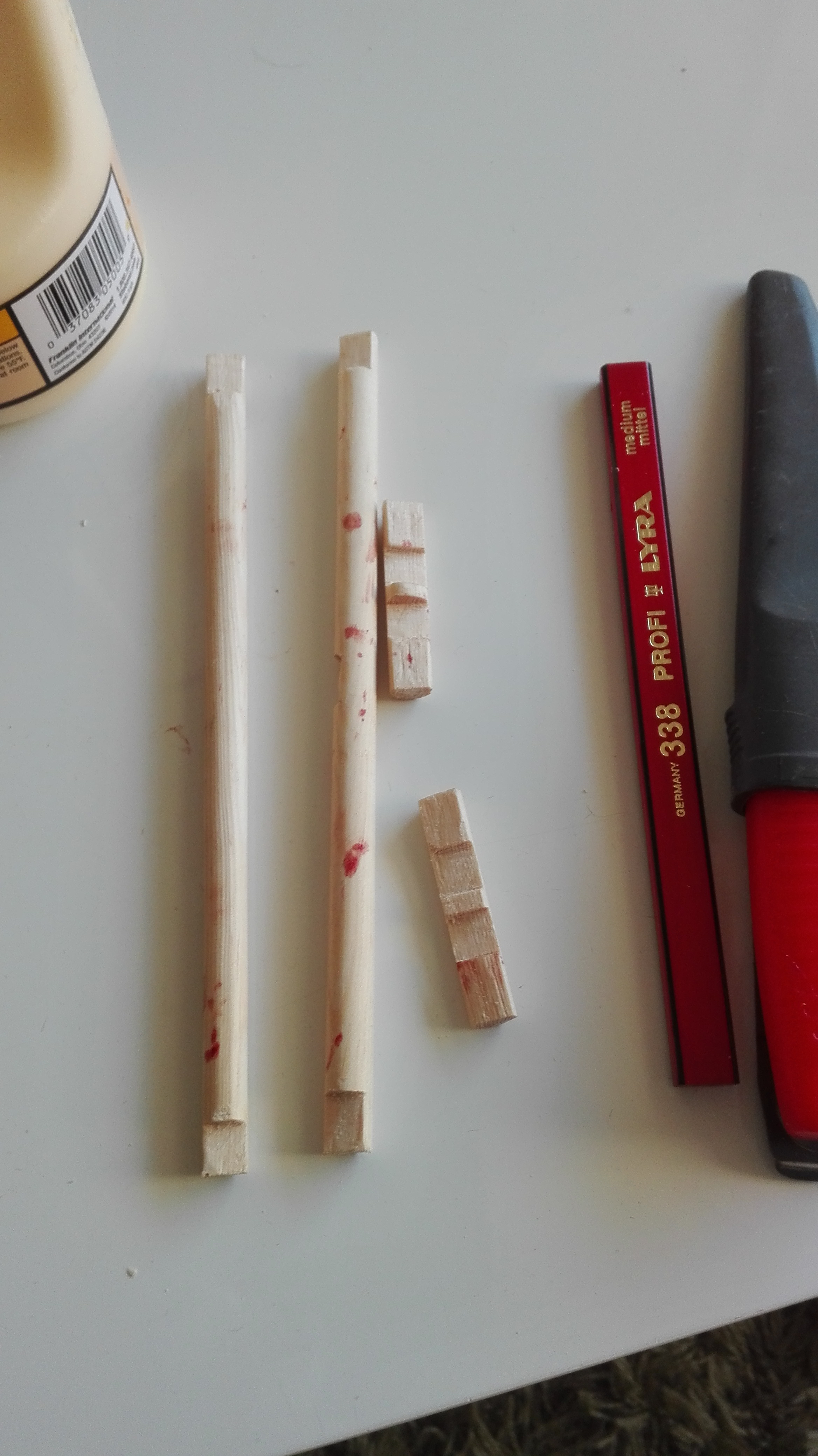

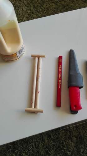

mun versio gizmosta. Menin jo hiomapaperilinjalle vaikka joutunen tarkistamaan linjaa tosi usein. Mutta mihis tässä kiire.
Meinasi hajota toi toinen pääty mutta oli liimauksessa ruuvipenkissä yön yli. Eiköhän se tän projektin kestä.
Suosittelen tekemään mutteriversion. M8 mutteri imaisee sisäänsä tavallisen lyijykynän juuri sopivasti, jolloin kynän ulkonemaa voi säätää tarkasti kiertämällä.

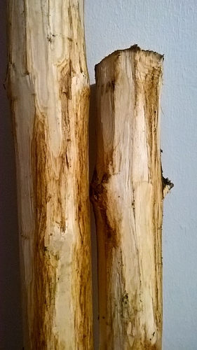

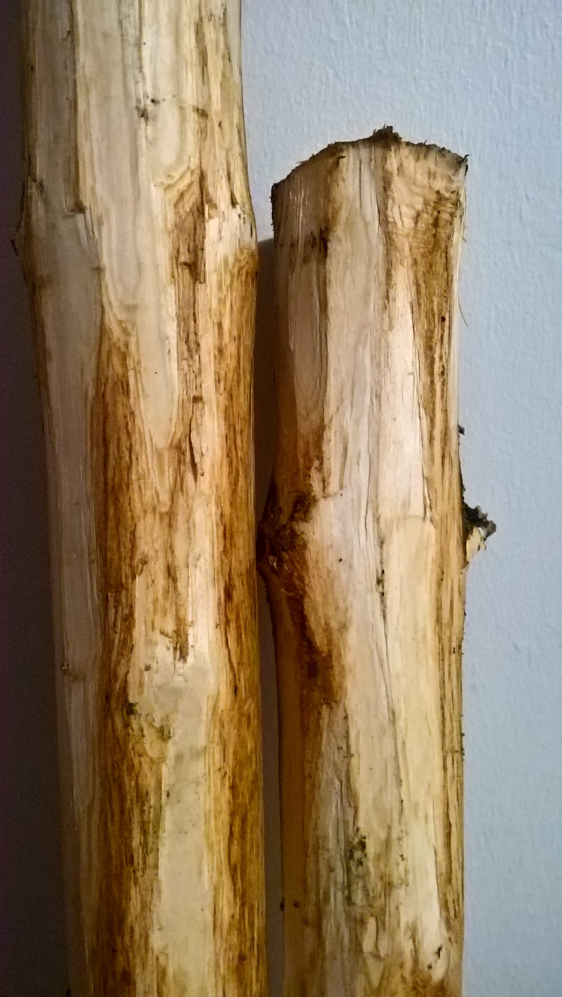

Kaupunki poisti muutamia vaahteroita ja sain pari haaraa talteen otettua tänään. Onkohan normaalia tähän aikaan vuojesta, että nila on kuoriessa tuommosta ruskiaa vai liekkö nuo vähän lahonneita? Tänään kaadettuja siis ovat.
En muista miltä omani ovat joskus muinoin näyttäneet, mutta ei tuo mitään hometta minusta ole. Ei pitäis vaikuttaa mihinkään jos ovat tuoreita.
