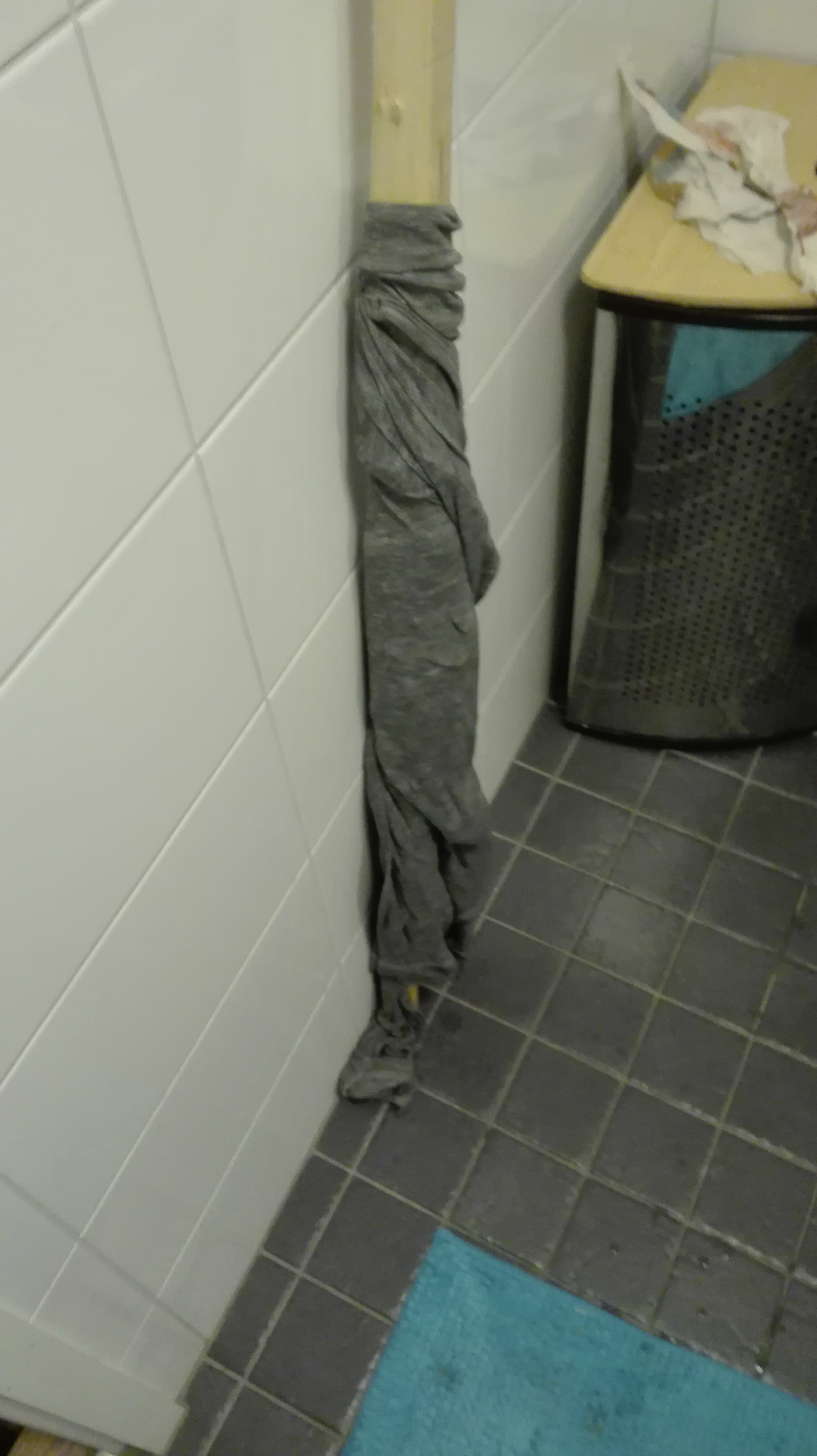

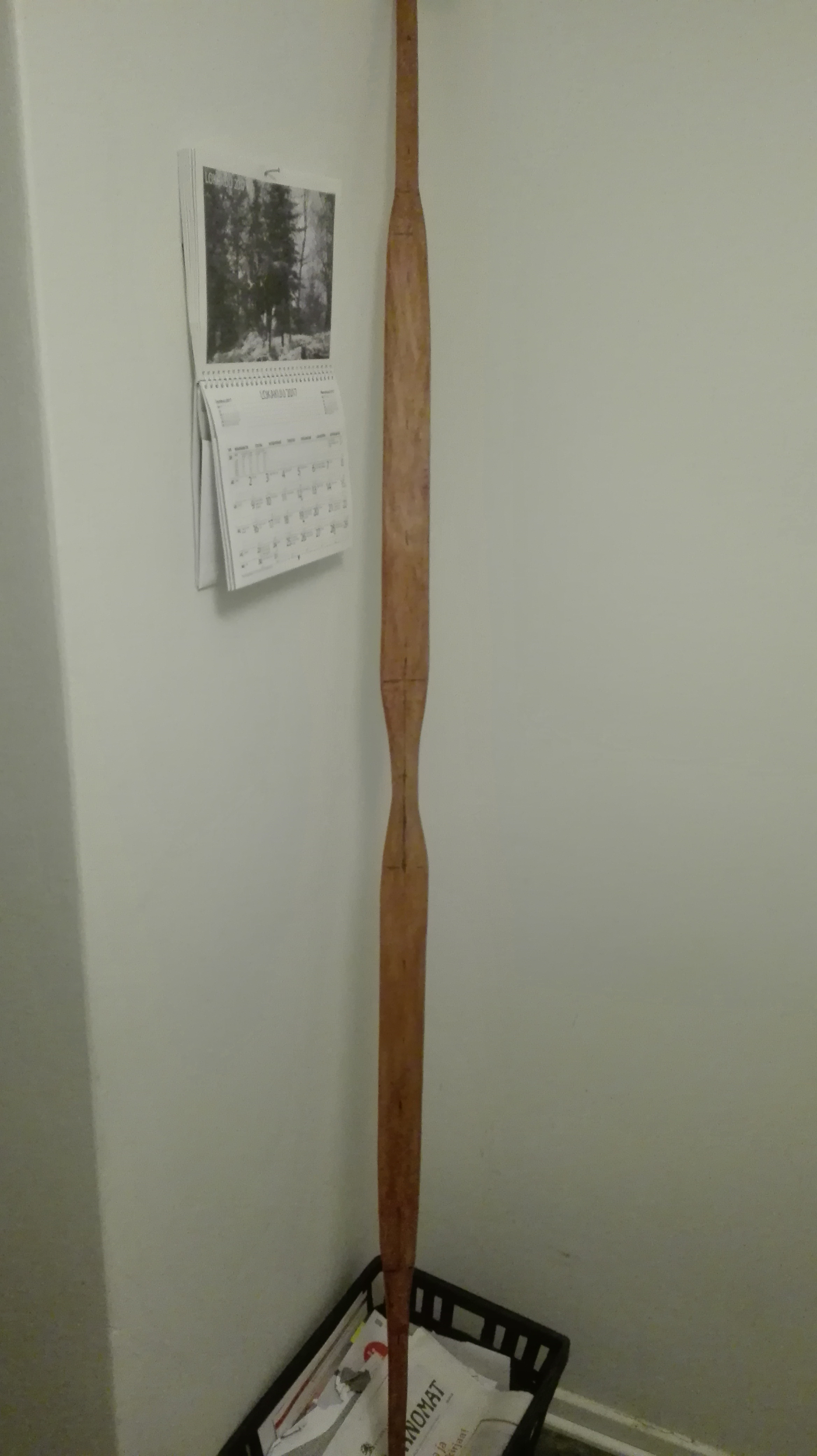

Viimeistelin ensimmäisen osagejousen testiammuntaa ja pintakäsittelyä vaille valmiiksi. Kyseessä oli kapea ja ohut soiro, josta mietin, että teenkö jousen vai en. Päätin kuitenkin tehdä ihan harjoituksen vuoksi. Toinen lapa oli osittain haljennut, muutama vatsaoksa, selkää en saanut yhdelle lustolle, vähän kiemurainen mutta kyllä siitä jousi tuli, ei mikään ihmeellinen mutta ihan kiva. 36 paunaa 28 tuuman vedolla. Ylälavan leveys 25 mm (tämä lapa oli osittain halki), alalavan 30 mm, pituus 174 cm, refleksiä 50 mm. Todella kivaa puuta työstää ja reagoi lämpöön kuin unelma! Teen tästä oman ketjun, kunhan jousi on täysin valmis.

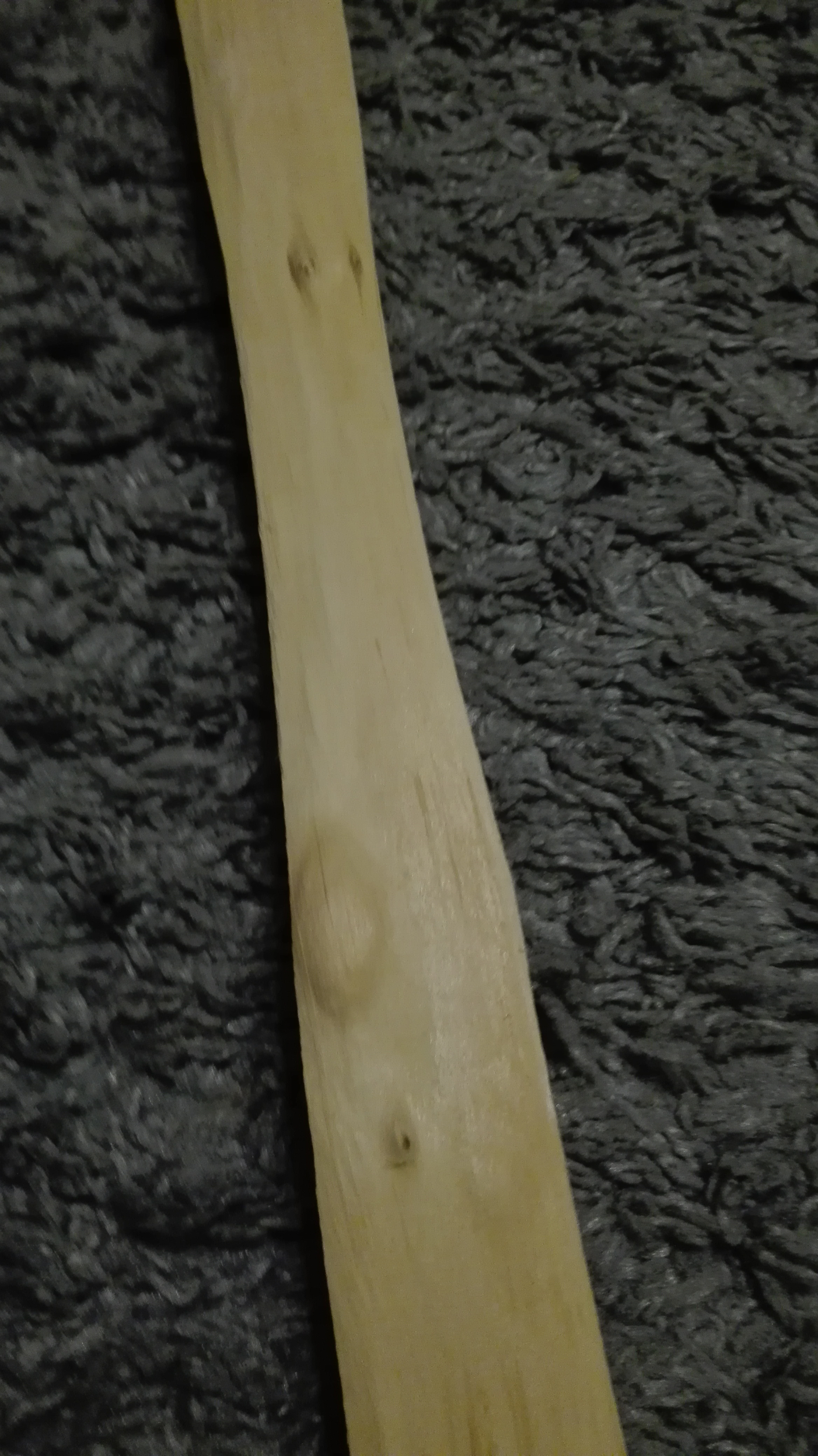

Eilen kuorin nilakerroksen Mikeltä ostamasta punajalavastaavista ja tänään raspilla lattiatilleriin:
Selkä on täynnä jänniä muhkuroita ja uurteita. Nilakerros oli aika paksu, piti kolmeen kertaan kostuttaa ennenkuin sai kaiken pois. Taidan säästää pisimmät nilasuikaleet ja jos vaikka jännettä niistä koittaisi pyöritellä.

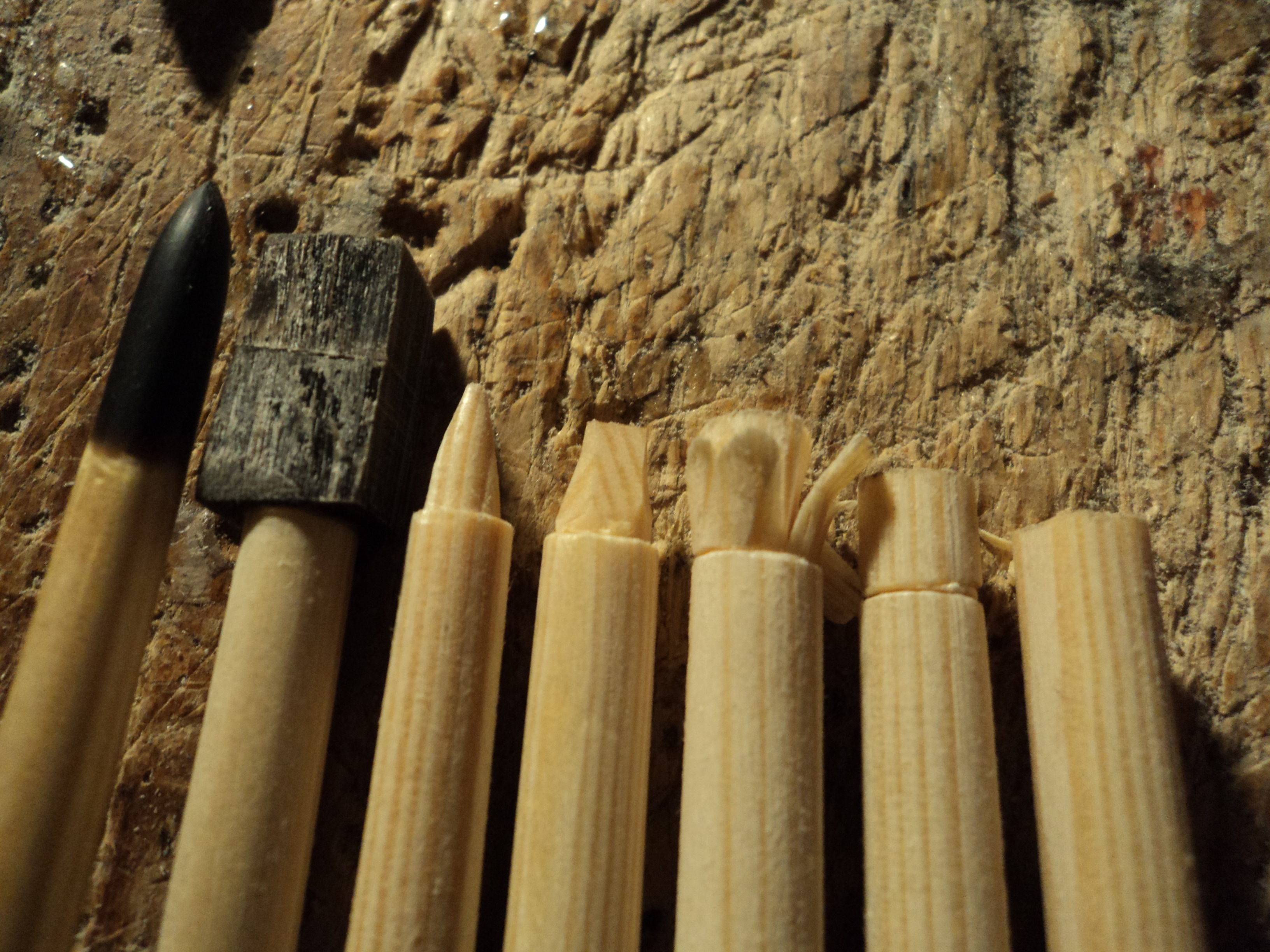

-opiskelin erilaisia varsijousen nuolenkärkiä, pitäs historiallisesti hioa ne kivillä teräväx

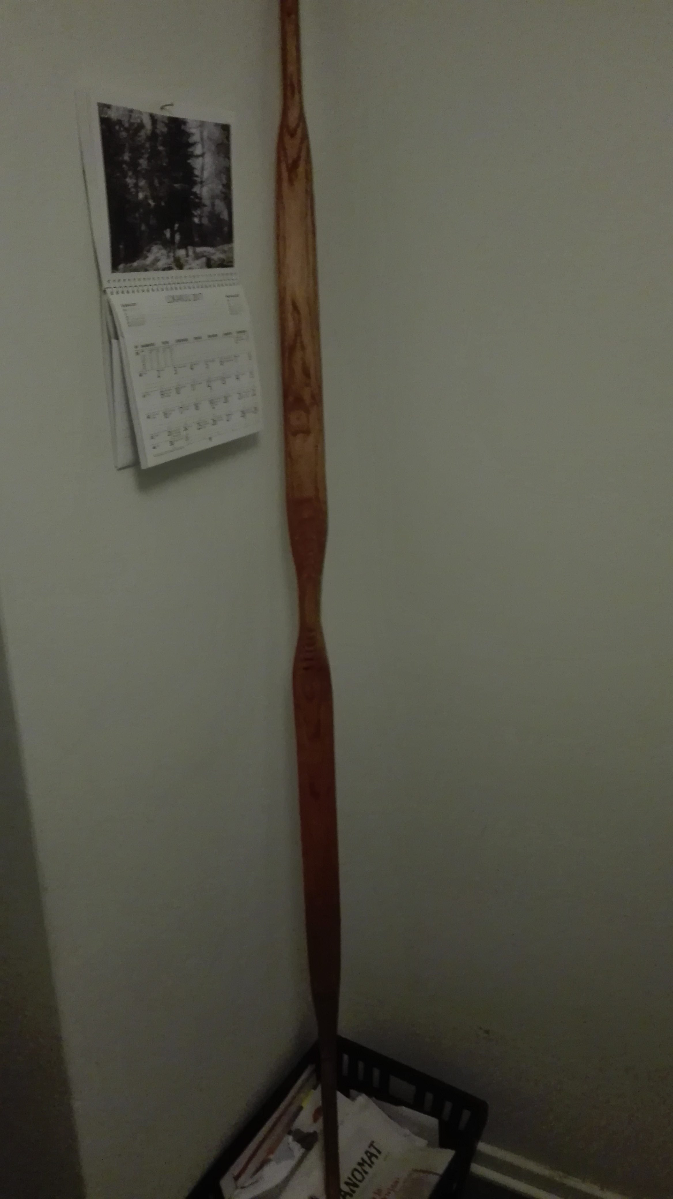

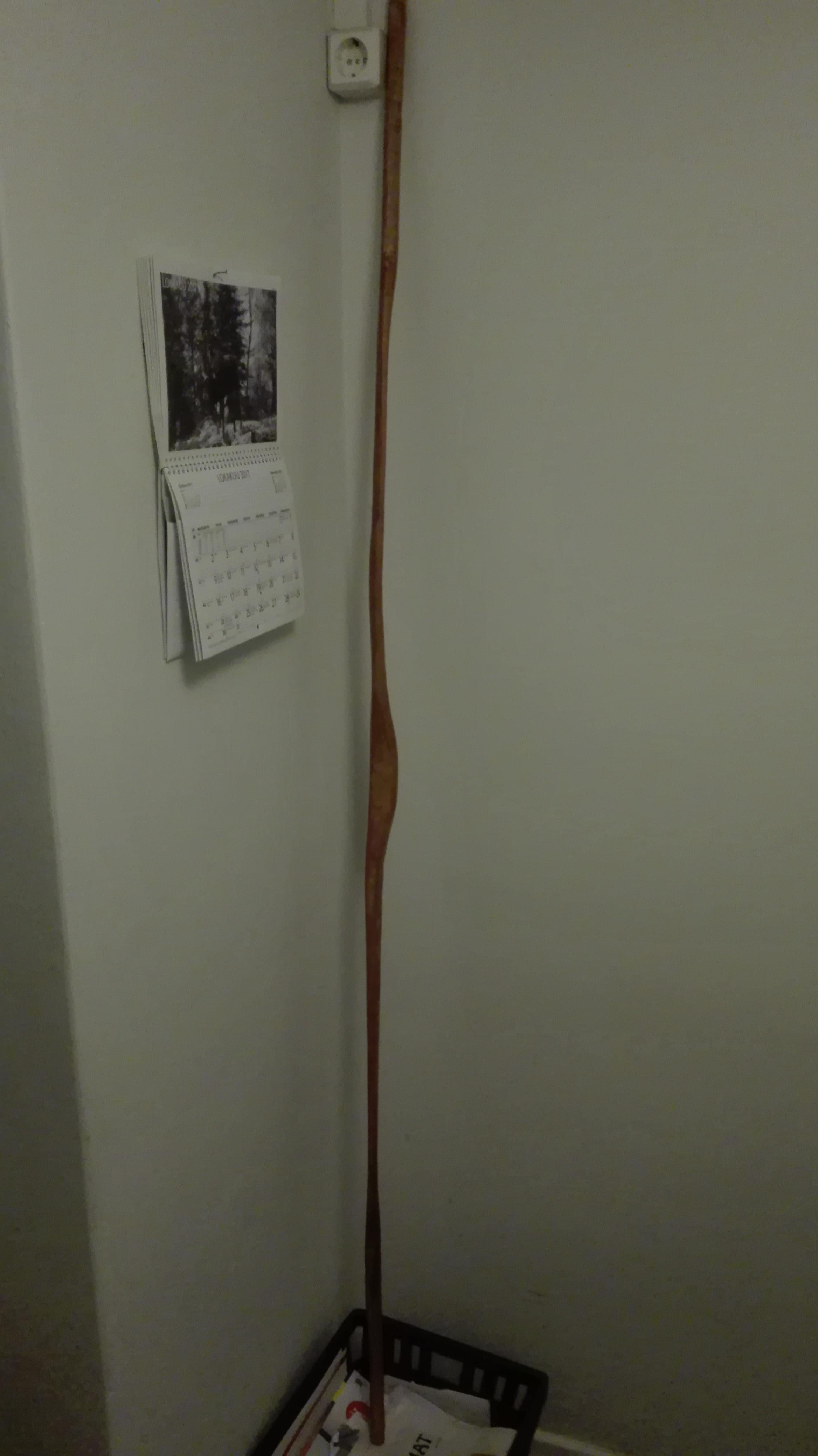

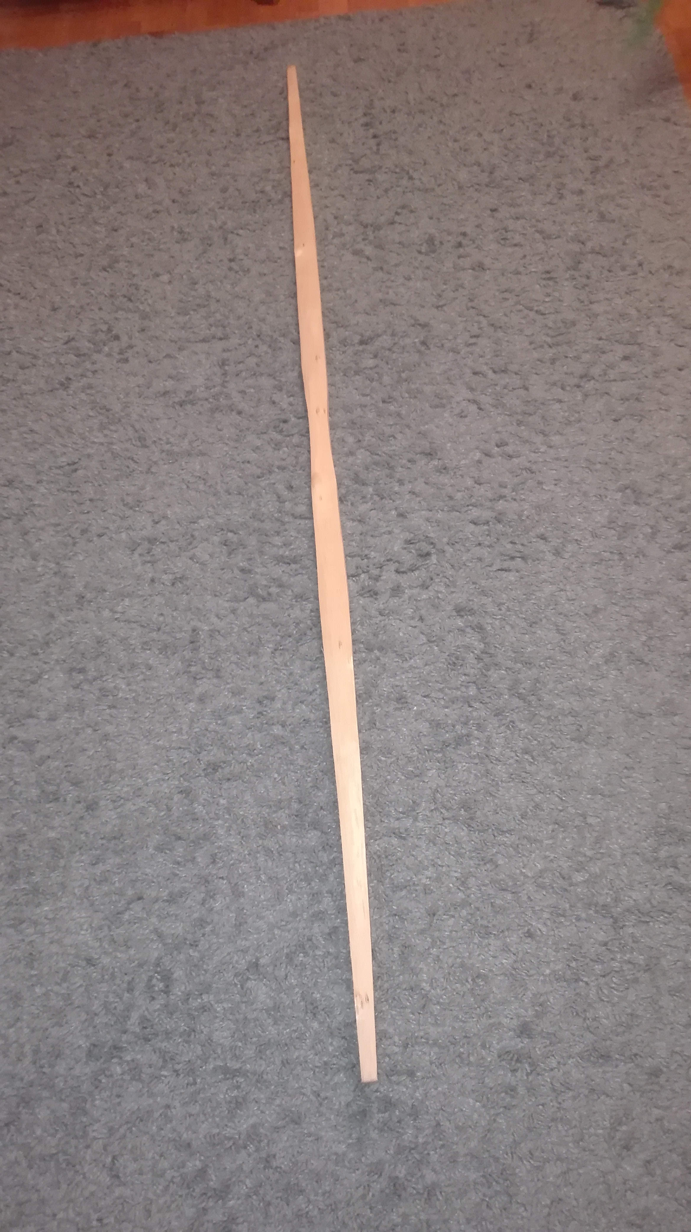

180 cm, kahva 4", 2" feidit jonka jälkeen levein kohta 3,5 cm. 20 senttiä sama, sitten kapenee kärkiin tasaisesti 1,5 ja 1,6 cm kärjet. Erittäin siro malli. Kuivunut noin 3 cm vastakaarelle mutta vaan toisesta lavasta. Käännän varmaan toisenkin samanlaiseksi että olisi helpompi tilleröidä. Ohensin lavat 1,8-1,5 cm paksuuteen. Toinen lapa selvästi kovempaa puuta kuin toinen. Ainahan ne vähän on mutta tässä raspatessa huomasi eron ihan selvästi. Jännityksellä odotan tuon seikan vaikutusta jatkokäsittelyssä.
Tästä teen noin 40-paunaisen treenijousen. Olkapäätä suojelemaan.

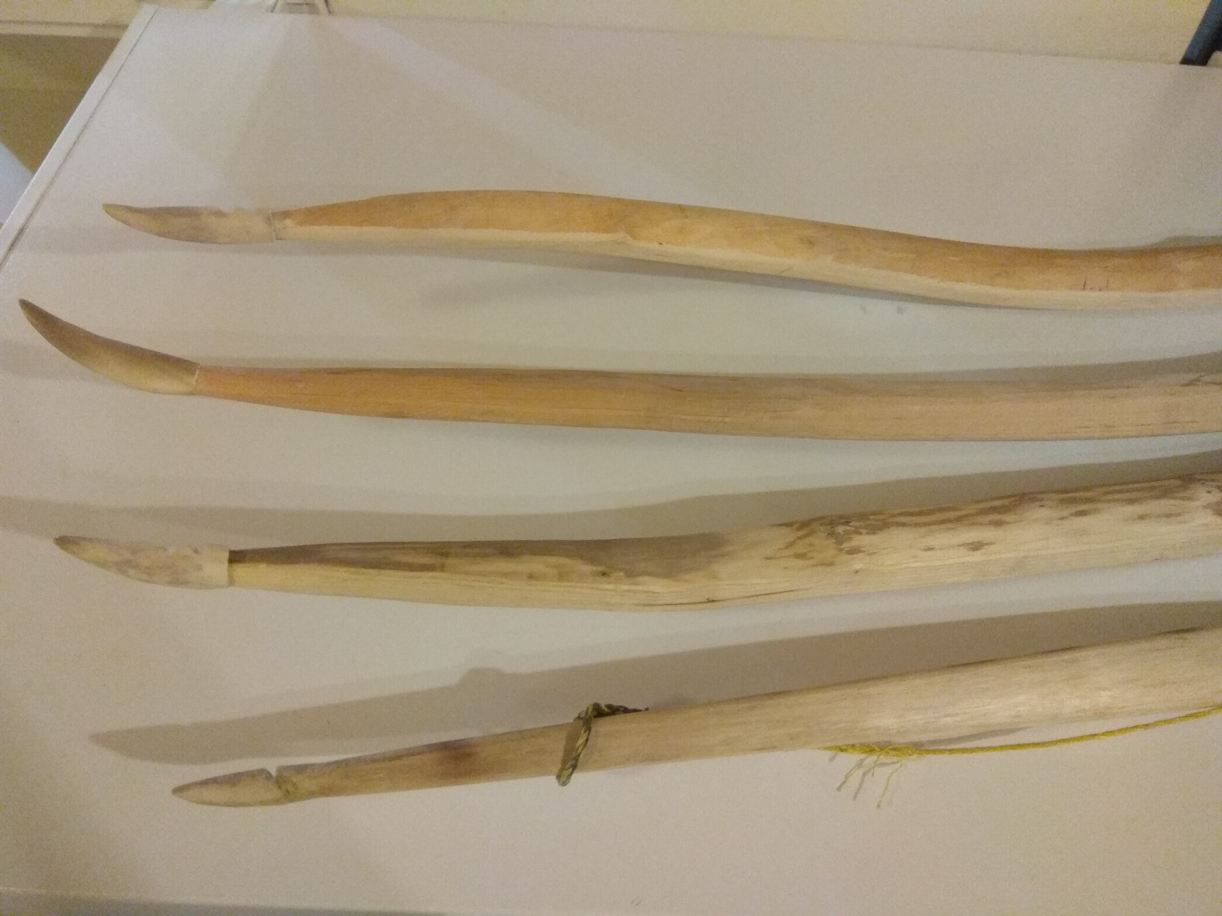

Laitoin uusia sotakepakoita tilleröintikuntoon. Useampi tulossa nyt sitten. Kuvassa vuorijalava, pihlaja ja omenapuu. Kaikissa noissa on lihaa kahvassa 42x30mm+. Alin on pienin, jo valmis vuorijalava 105#@30".
Siitä se hullutus lähtee :slight_smile:
Joo, käydään tässä nyt kaikki jousimallit läpi. :smiley: Tuo vuorijalava mitä taivuteltiin takahikiällä, oli eilen tilleripuussa 80#@25". Tutkailin tilleriä, mutta ihan hyvältä se sitten kuitenkin vaikutti…ehkä.

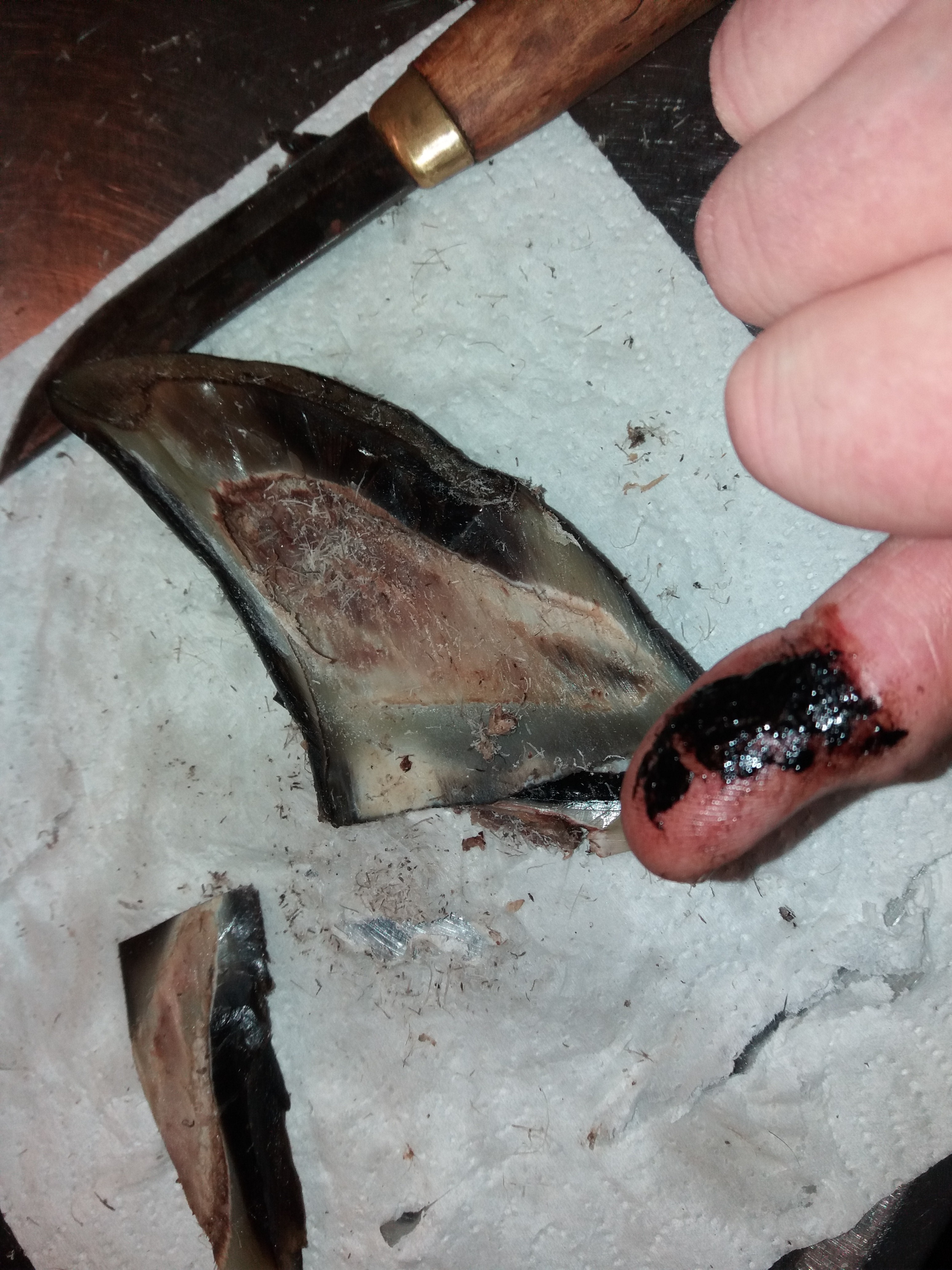

Sorkkaa vuollessa tietenkin lipsahti puukkoa pitävän käden peukaloon. Onneksi oli laastarit siinä ihan lähellä niin sai verenvuodon tyrehdytettyä.

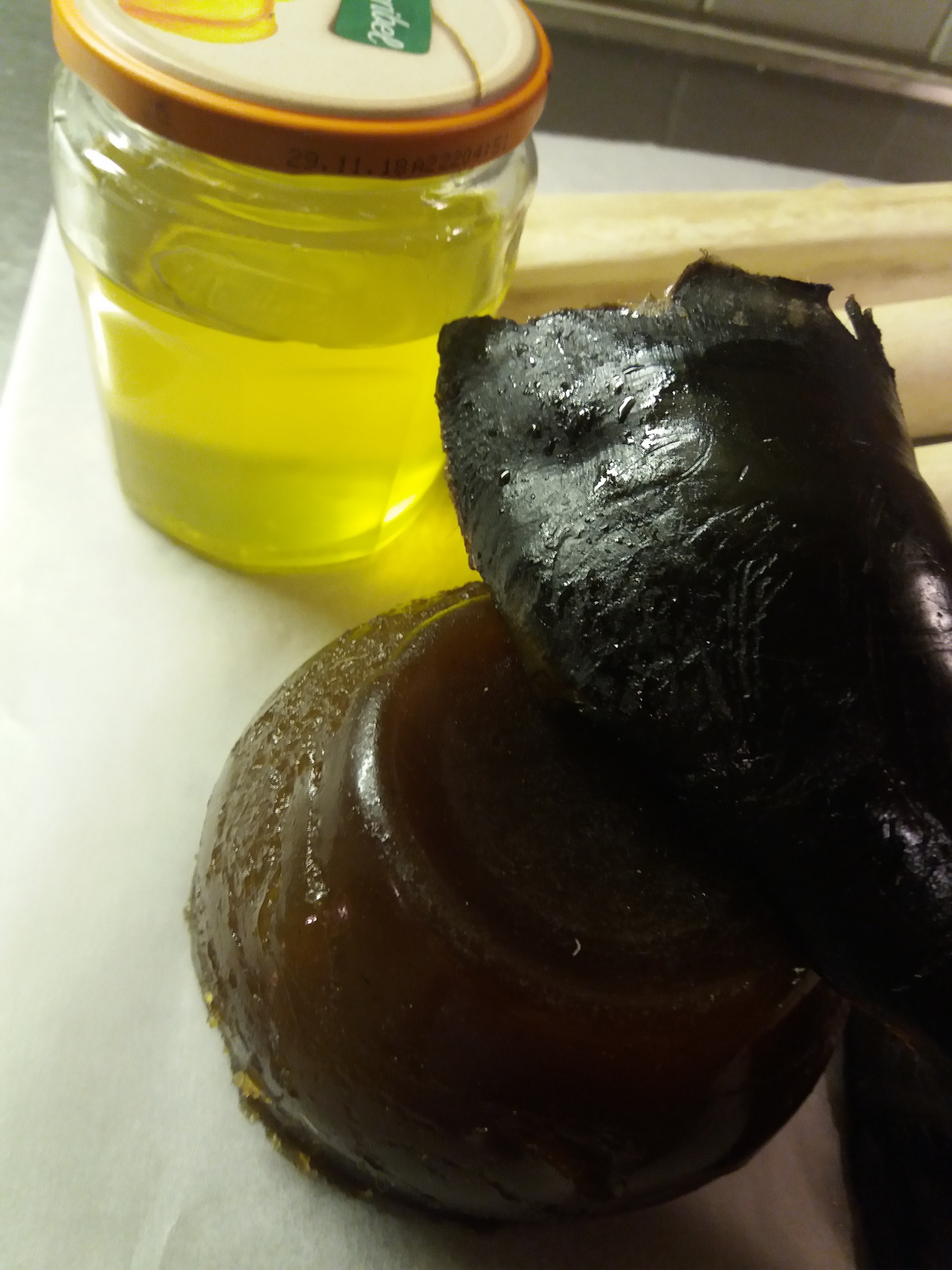

Keitin eilen 10 tuntia sorkkia ja niihin liittyviä luita. Putkiluut oli lopussa mukana 1.5 h noin jotta saan niistä irti ytimet ja kalvot. Siivilöin ja jätin liemen yöksi pöydälle jotta saan liiman ja rasvan erottumaan. Aamulla yllätys oli suuri koska tällä kertaa rasva olikin keltaista ja juoksevaa eikä vaalea ja kiinteää kuten aiemmin putkiluista ja muista roippeista keitettäessä. Sorkista erottuu näemmä juoksevaa rasvaa.
Purkissa on 4dl hirvensorkka öljyä jonka sain liiman päältä aamulla kaadettua. Se mikä tässä on nyt ihmeellistä niin nämä sorkan kuoret alkoivat hikoilla öljyä kun nostin ne huoneen lämpöön muutama tunti sitten kuten kuvasta ehkä näkyy.
Mikke, vastaus kysymykseesi on että aioin tehdä sorkista nokkivahvikkeita tulevaan ELB jouseni tuleviin englantilais tyyppisiin nuoliin. Tällä hetkellä näyttää siltä että joudun keittämään sorkkia vielä lisää koska ei näin öljyistä materiaalia pysty liimaamaan.
Olen kiitollinen jos jollakin on tietoa tämän materiaalin ominaisuuksia lisää vaikkakin Miken kysymyksen perusteella arvaan että sitä ei välttämättä ole…
Ps. On muuten hyvää käsirasvaa tuo sorkkarasva, kuiva iho imaisi sen hetkessä.
