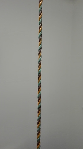

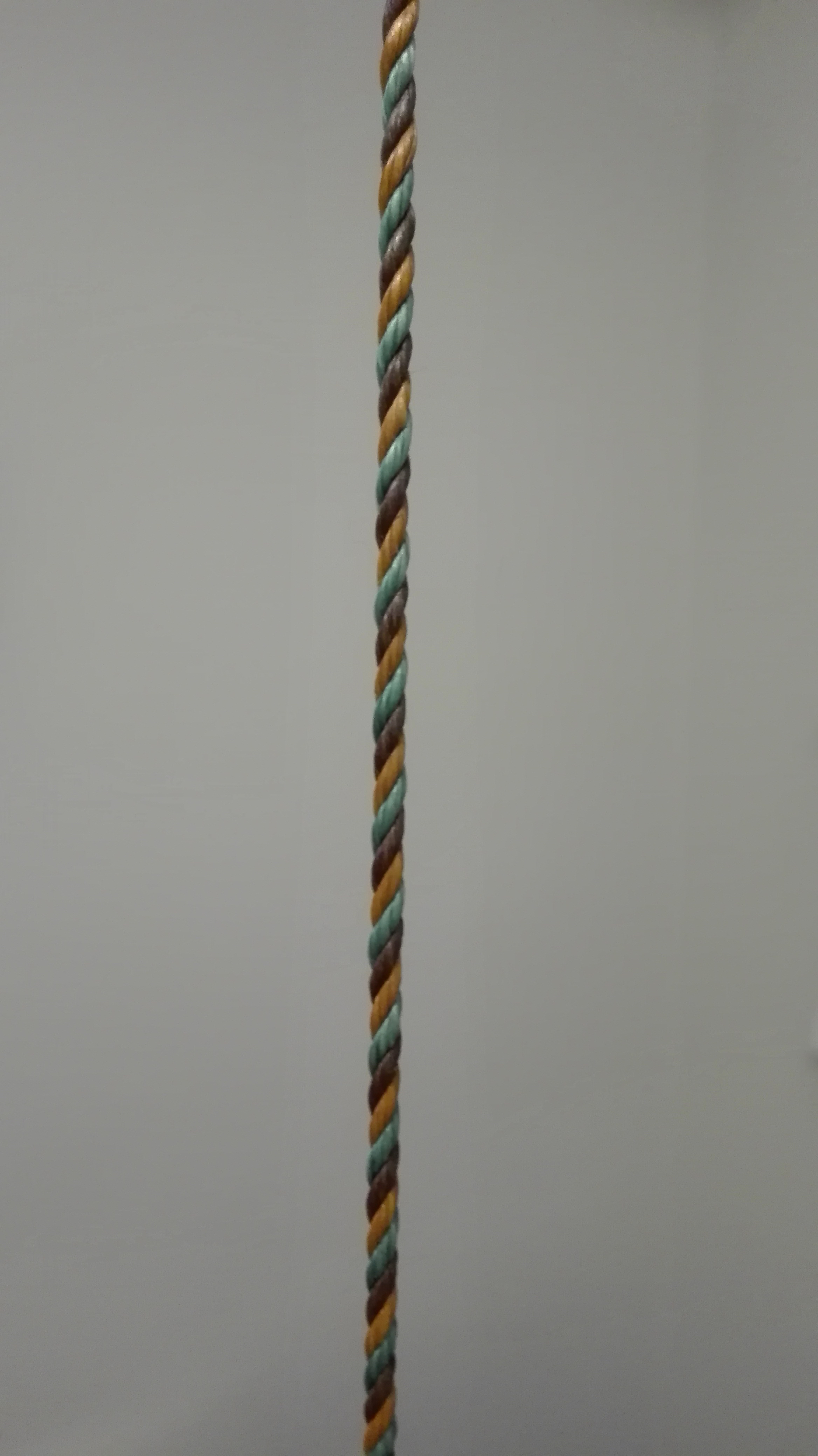

Sain justiin punottua 15-säikeisen 3-punosjänteen. Helpompi homma kuin olin kuvitellut, toki siitä että oli eriväriset säieniput oli suuri apu:

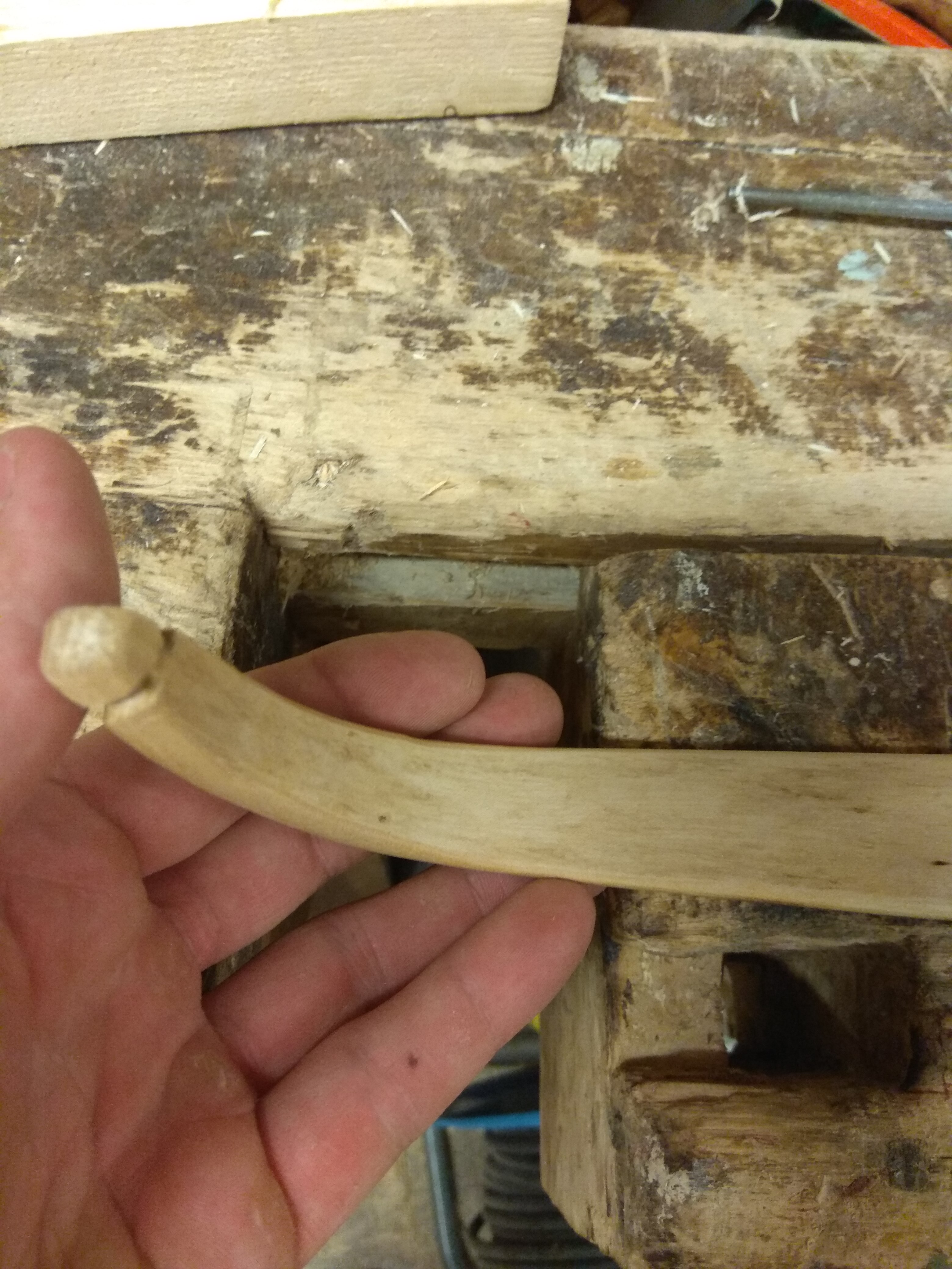

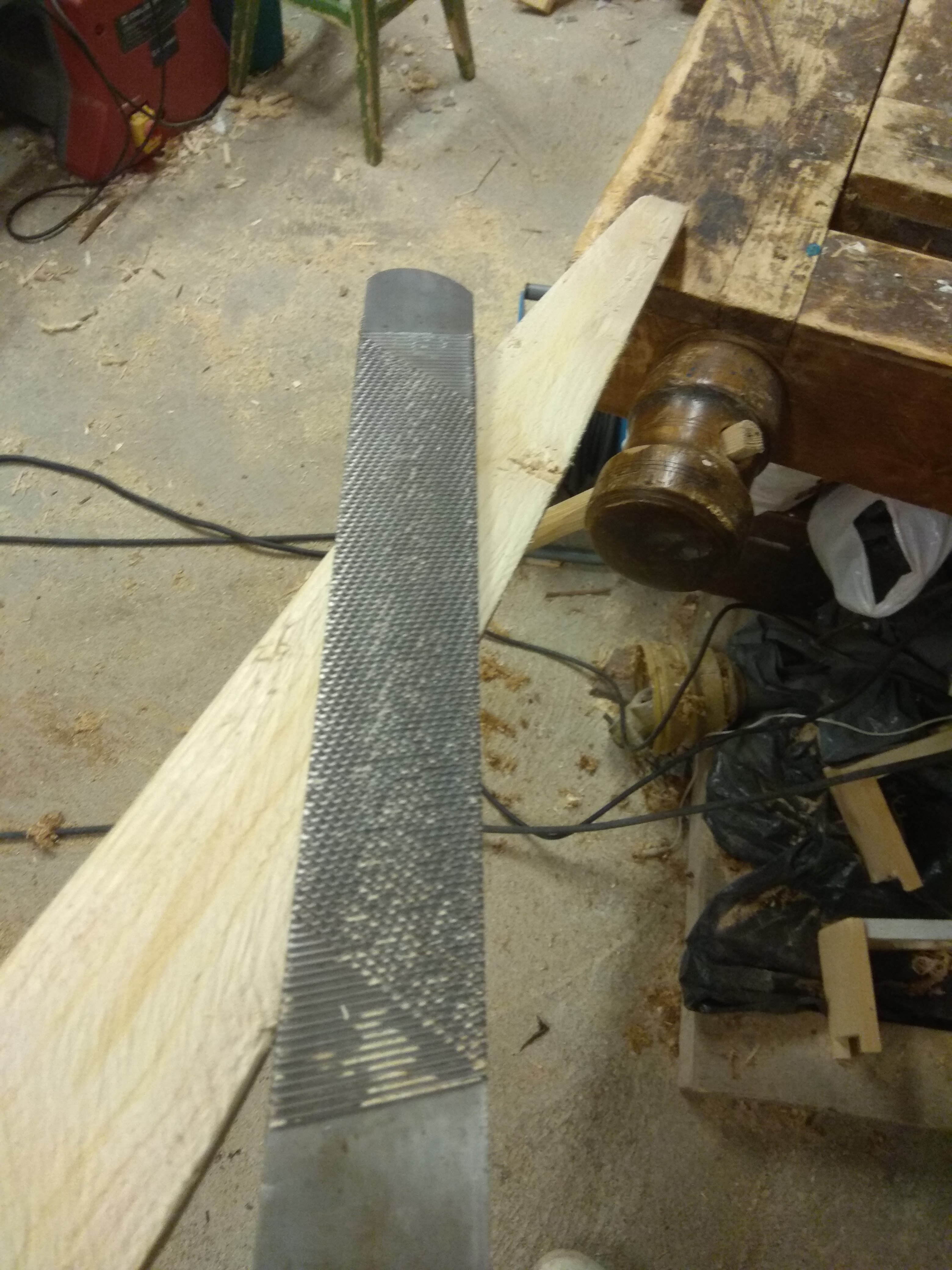

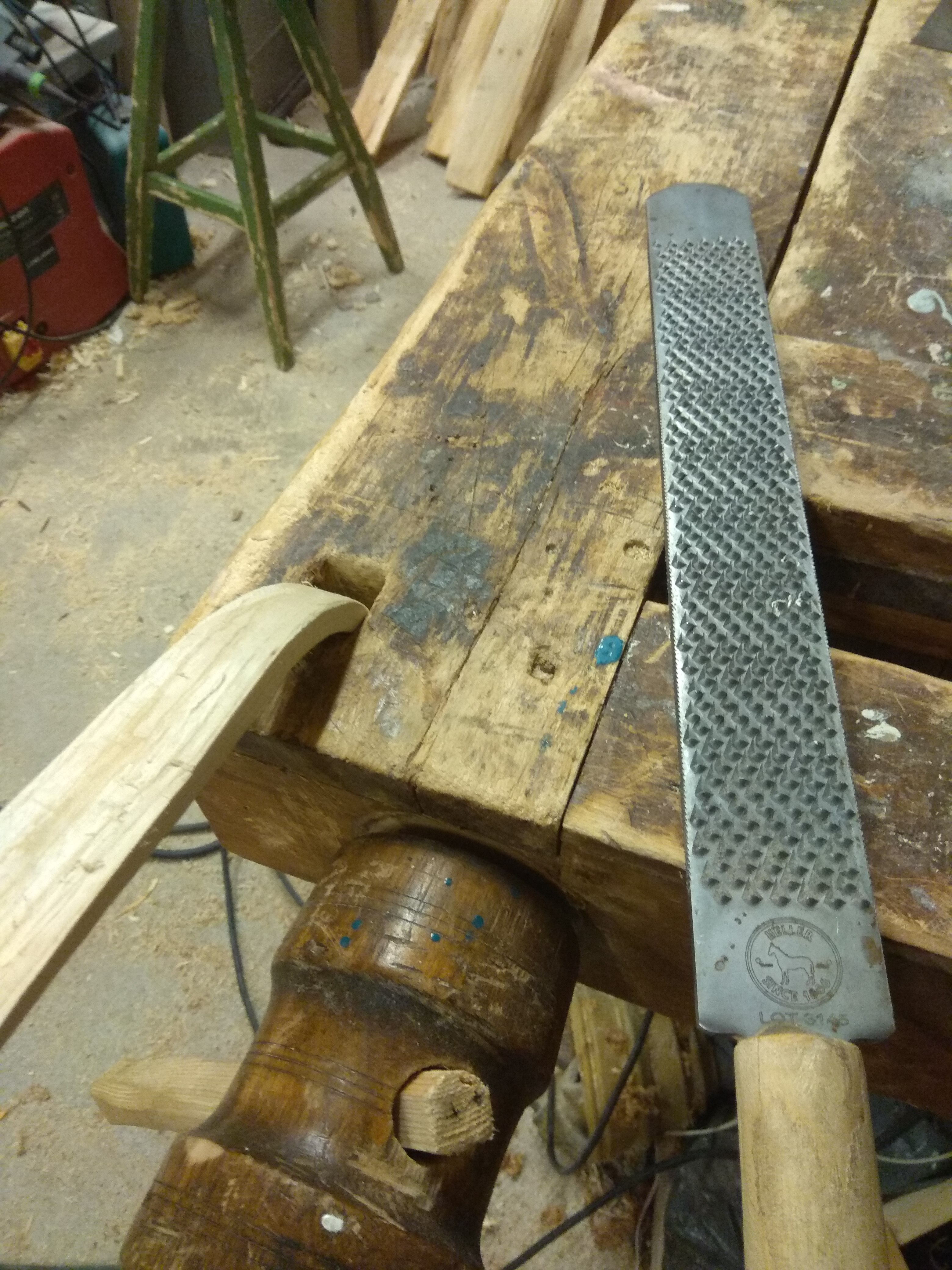

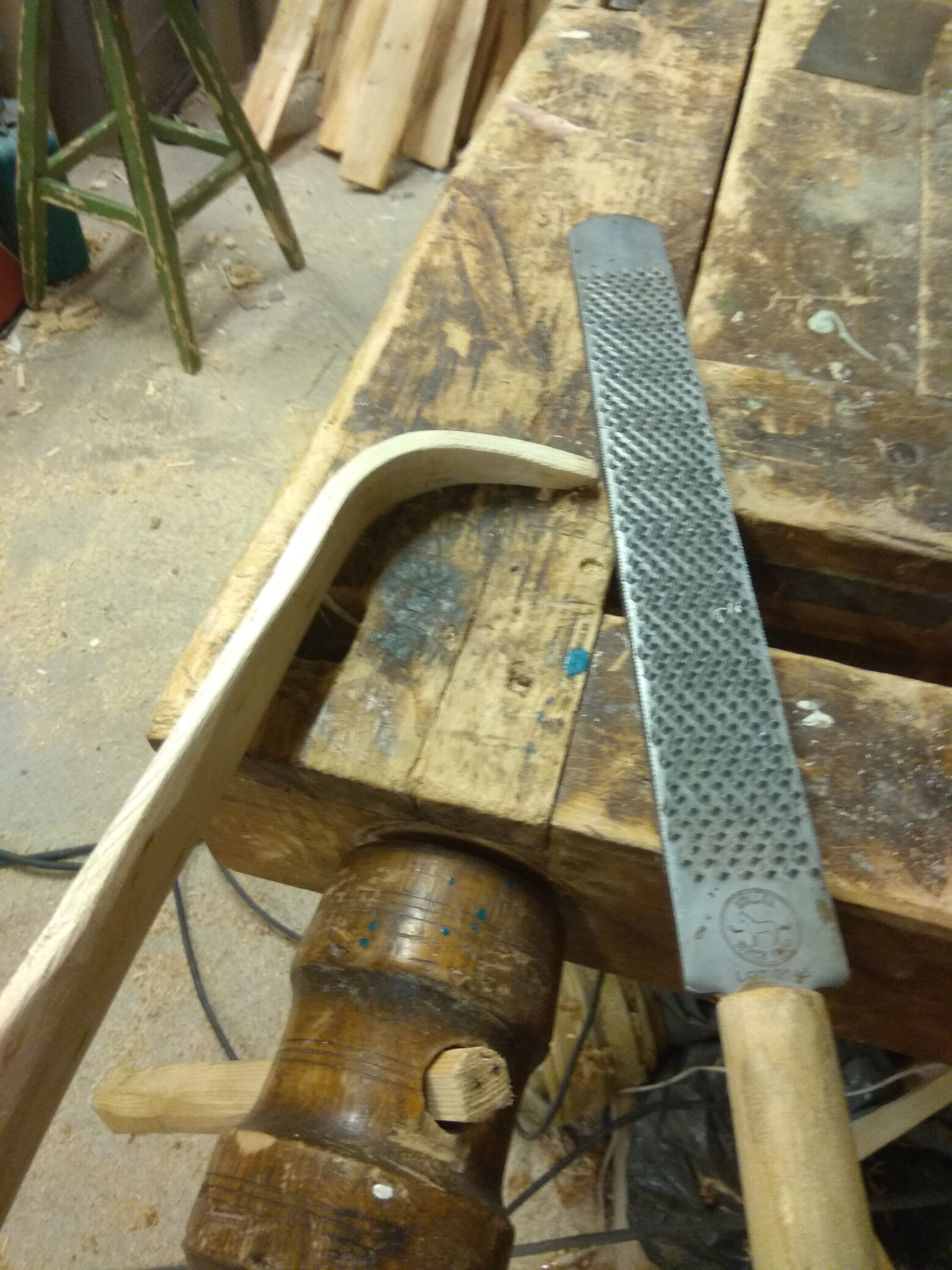

Mukava kun näihin viilapenkkeihin on tehty tämmöset rekurviaukot. Kiva sujauttaa koukku siihen ja sutia raspilla menemään!
Onkin sopivasti pari jalavarekurvia työnalla…

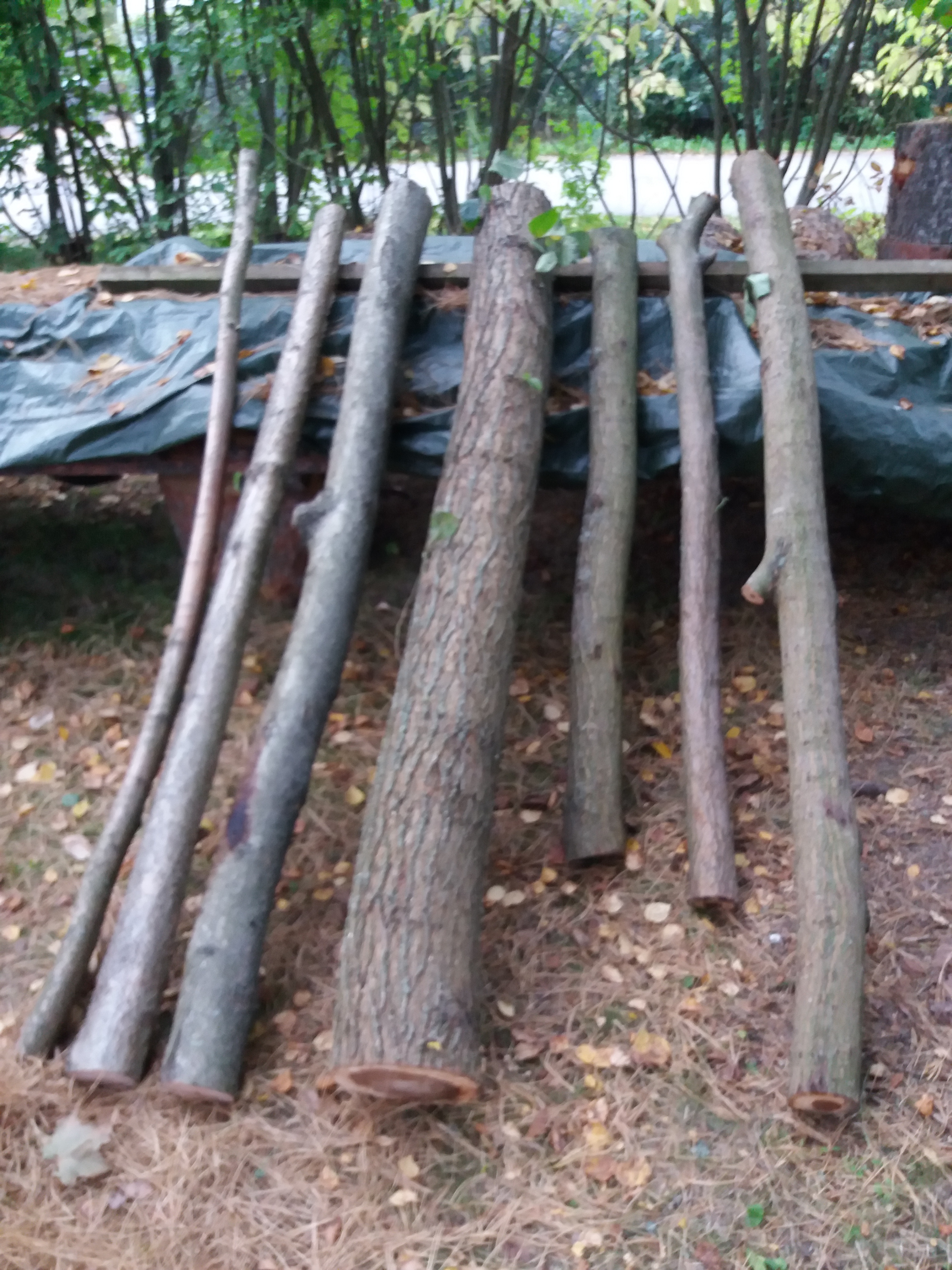

Kaadoin sukulaisen puutarhasta vähän puita… otin talteen pähkinäpensasta ja jalavaa.
Jalavassa sentin paksuiset lustot.
Puutarhat on parasta, pystyssä ja paaluiksi pantuina.
Morjenss… kyllähän noista lähtee! Tee pituusjousia jalavasta :slight_smile:

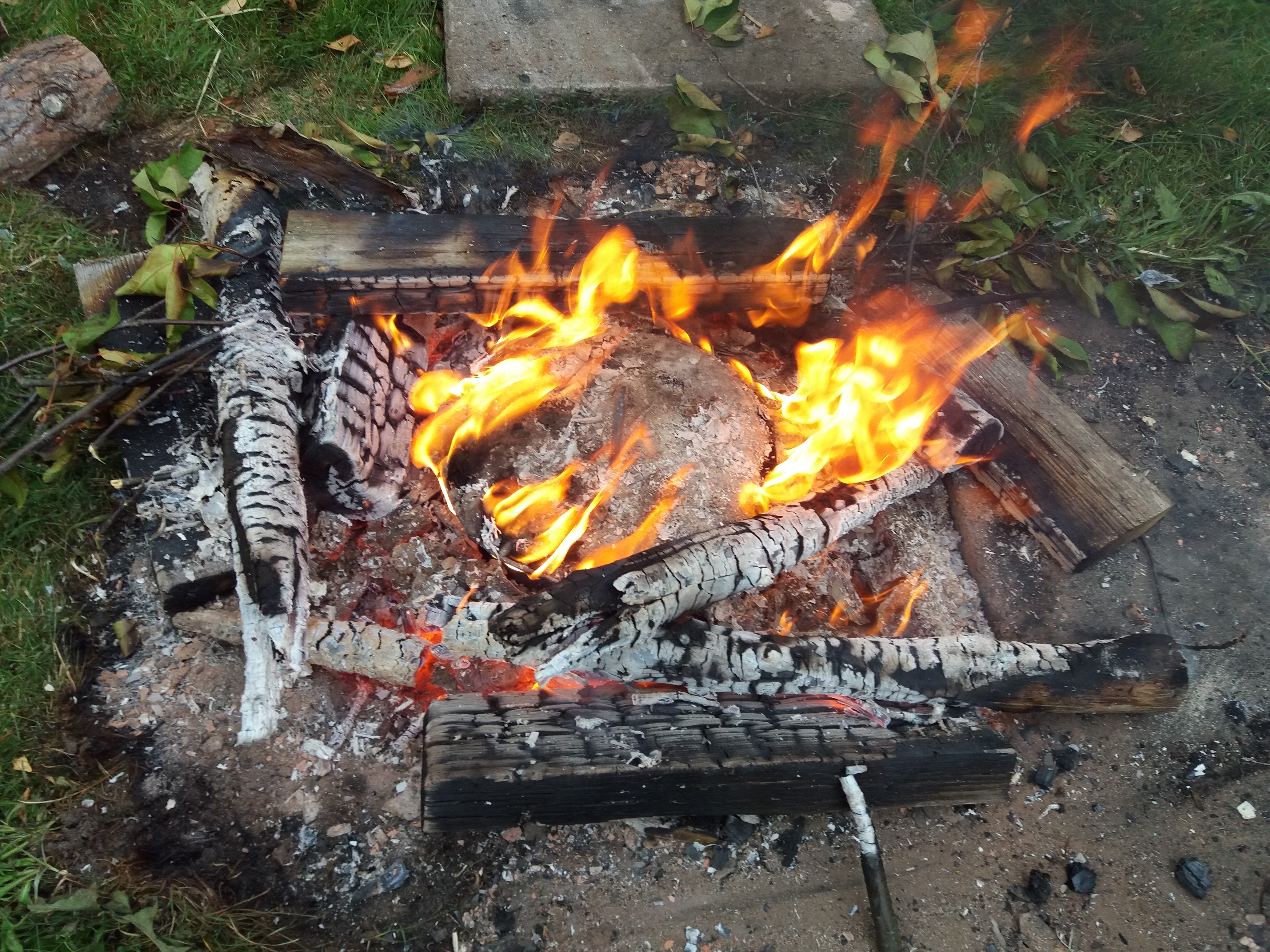

Tein tököttiä, toinen yritys. Eilen oli ensimmäinen. Motouria pitkin kuljin parina päivänä keräämässä tuohta joka muuten olisi mennyt aivan hukkaan. Ei mennyt hukkaan ainakaan nämä mitkä keräsin. Harmillisesti onnistuin tuhomaan muutamat kuvat prosessista mutta ne järjestyy kyllä myöhemmin.

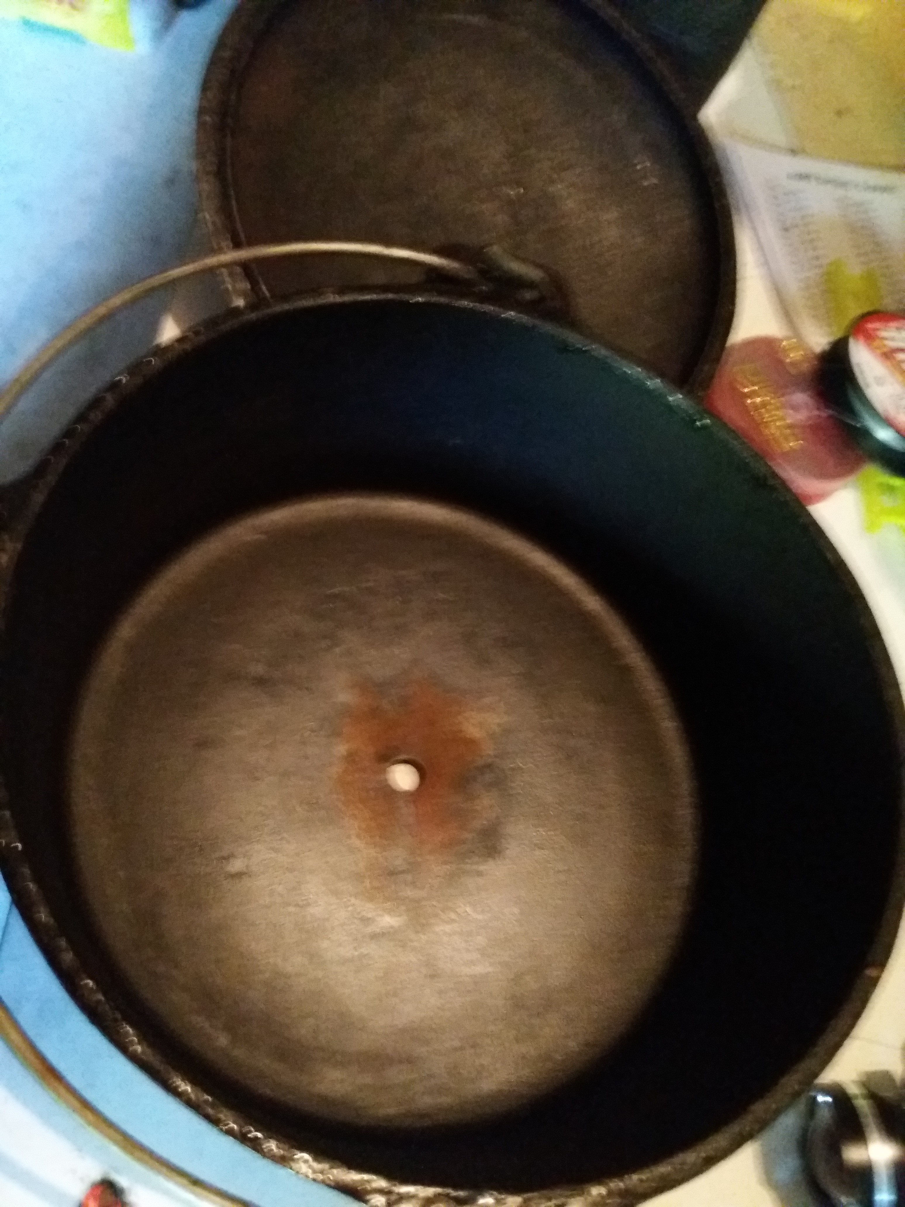

Kiinalaista laatutuotantoa oleva pata joka on ollut parikymmentä vuotta varastossa käyttämättä mutta joka sai 10mm reiän myötä uuden ja paljon paremman käyttötarkoituksen.
Eilen tässä vaiheessa liekkien lyödessä lämpölaajenneen padan kannen raoista jouduin paniikkiin ja keskeytin tislaamisen. Aivan turhaan, tuohesta höyrystyneet kaasut ne vain paloivat jouduttuaan hapen kanssa tekemisiin.Tänään annoin mennä samalla reseptillä varsin suppeaan kokemukseeni luottaen enkä ihan turhaan.

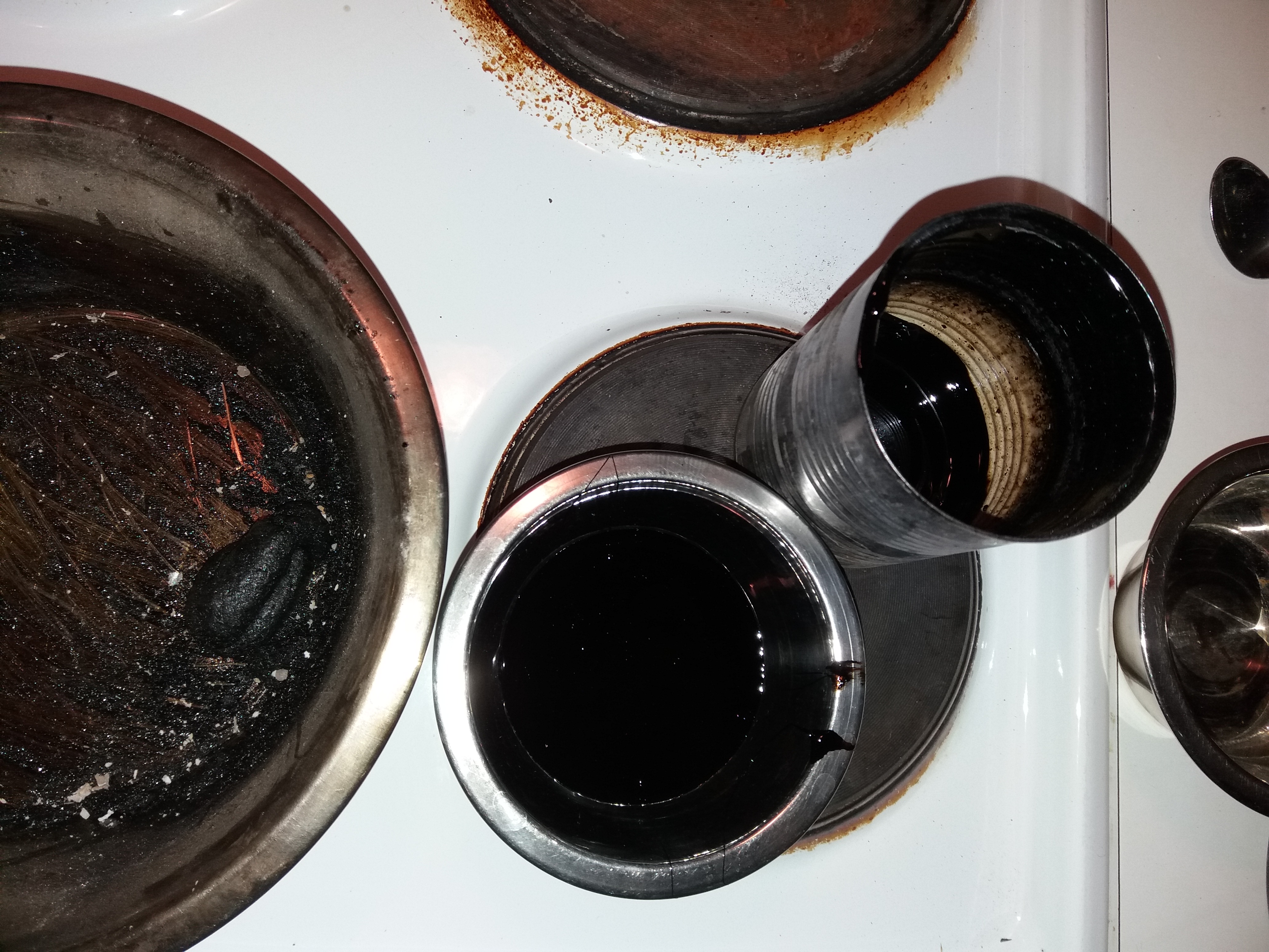

Vasemmalla kesken tislauksen otettu tuotos, johon joutui hiekkaa ja tuhkaa sekaan panikoinnin johdosta. Lukemani perusteella ihan kelpo koostumus josta teen voidetta tai jotakin muuta hyödyllistä. Keskellä tämän päivän reilu desilitra syntisen kaunista ja puhdasta tököttiä. Rakenne vaikuttaa täydelliseltä tällä lyhyellä mutta varmalla kokemuksella. Oikealla padan alla ollut keruu astia.
Välitilinpäätöksenä voin sanoa että ei jäänyt tökötin valmistus näihin kertoihin. Uskomatonta mitä kaikkea esi-isät ovat aikoinaan keksineet.

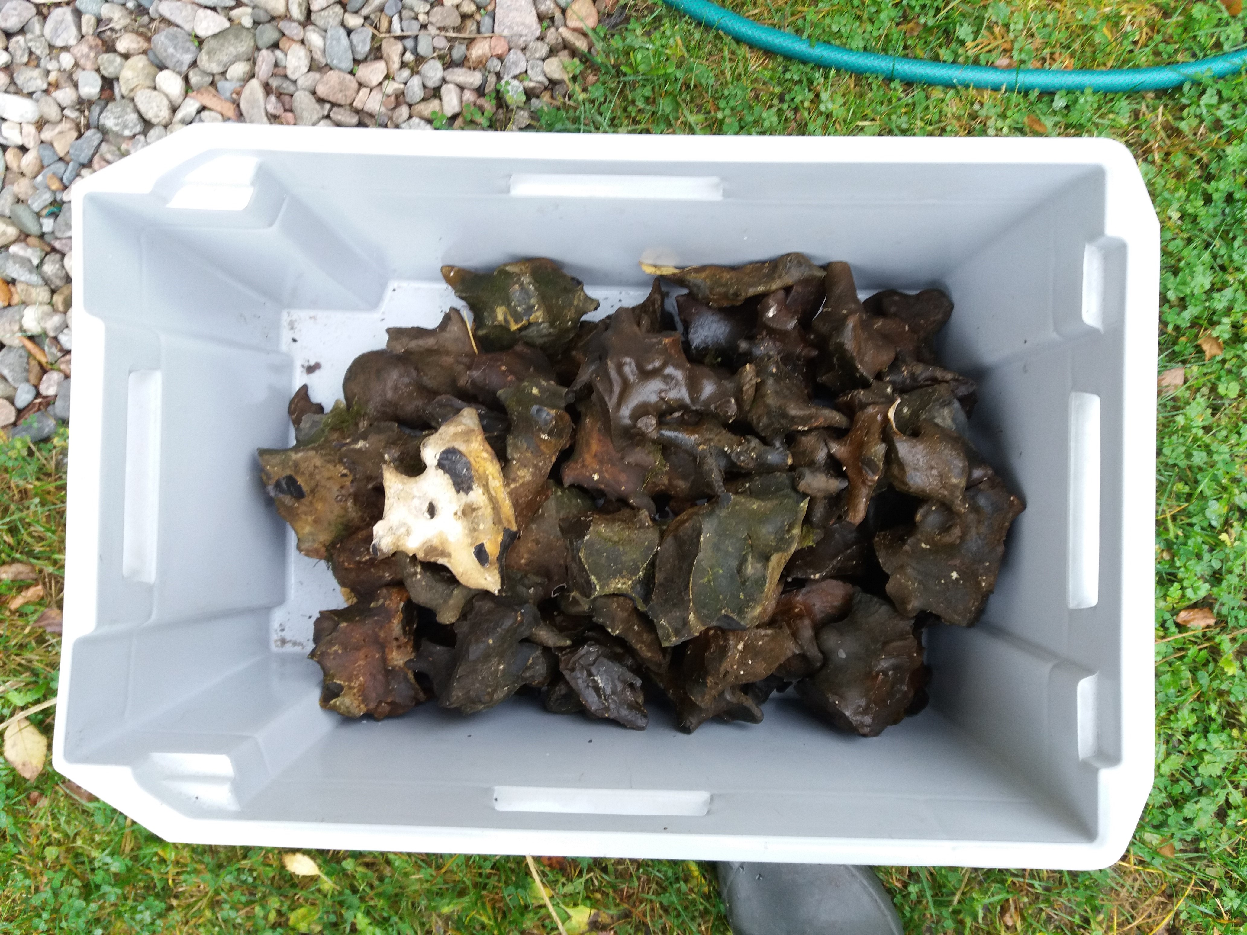

Kävin keräämässä nättejä kiviä rannalta missä purjelaivat ennen purkivat painolastejaan tervanhakureissuilla. Olipahan kaivinkoneen kauha pilannut mestat siellä missä pojan nöössinä ihmeteltiin pinnaltaan valkoisia teräväreunaisia mustanpuhuvia kivenmurikoita joita kukaan meistä ei tunnistanut. Epäiltiin salaman iskussa sulaneiksi kiviksi tai tulivuoren sylkemäksi laavaksi. Parin tunnin tonkimisen jälkeen jotakin materiaalia sentään löytyi tulevan talven iltapuhteiksi siltä varalta että niistä jotakin oppisi tekemään.
Tee Tallipoika kilkutus testi. Jos kajautat tuota kivee reunalle niin jos siitä tulee erittäin kirkas kilahdus (kuin kristallia) niin pistä ne sivuun myöhemmäksi. Ne ovat ne kaikkein parhaimmat joissa ei todennäköisesti ole mitään halkeamia tai sisäisiä säröjä. Muilla on hyvä harjoitella.
Nuohan ovat siis tavallista piikiveä joka on maan alla kalkkikiven keskelle muodostunut kvartsiseostuma.
Kiitos vinkistä, tässä on todennäköisesti melko suuri hävikki mutta kokemusta tulee vielä sitäkin enemmän.

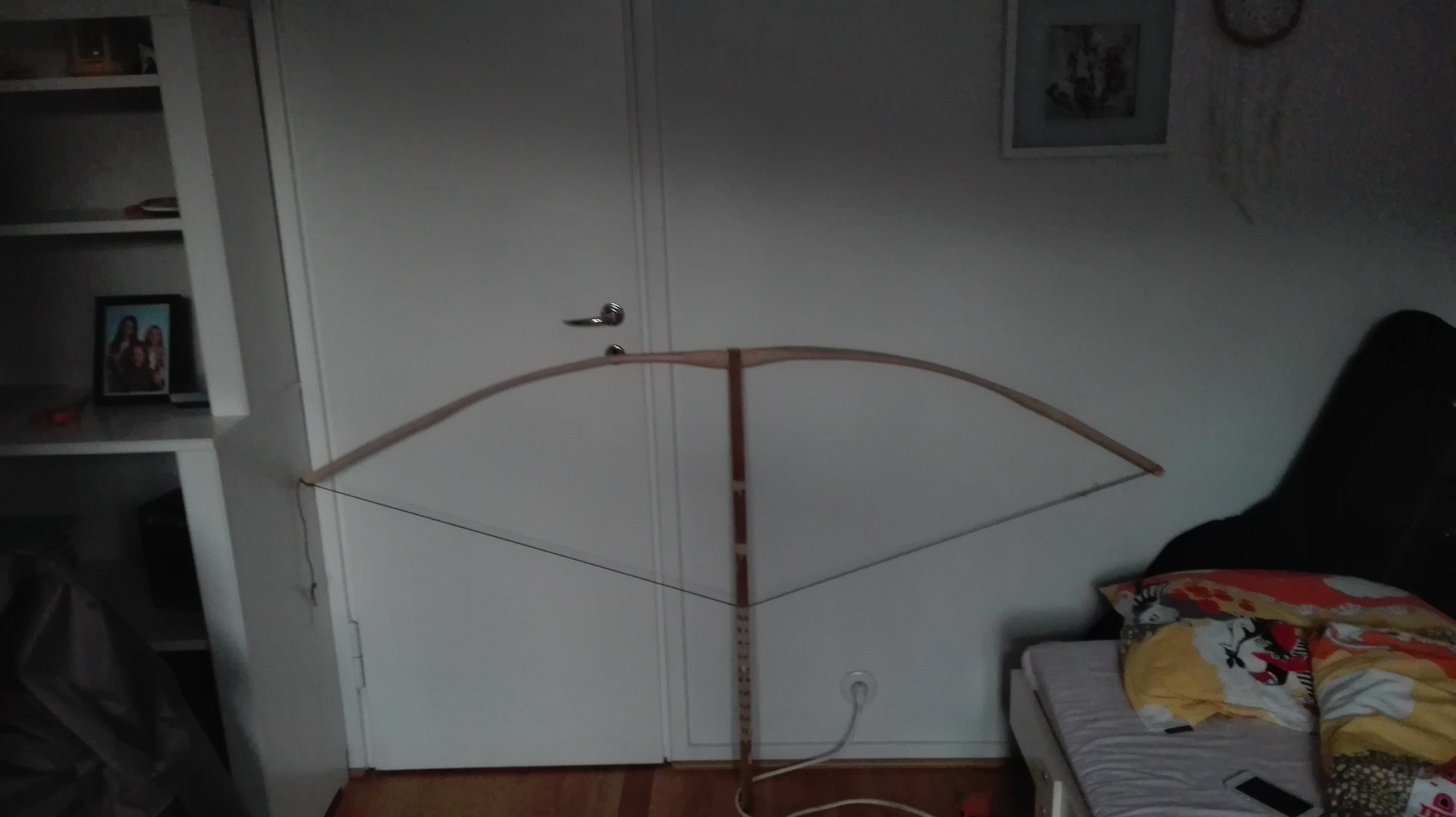

Vapaapäivä ja pakollisten kodinhuoltoaskareiden jälkeen itse asiaan:
-saarnilankkumöllegabet saatu tilleröityä 20 tuuman vetoon/ 60 lbs. Kauhean tyytyväinen en kyllä ole, taipuva osa on aika lyhyt joten pienetkin sössimiset näkyvät isoina virheinä. Kahvasta näyttäis olevan varaa ottaa pari senttiä taipumaan mukaan.

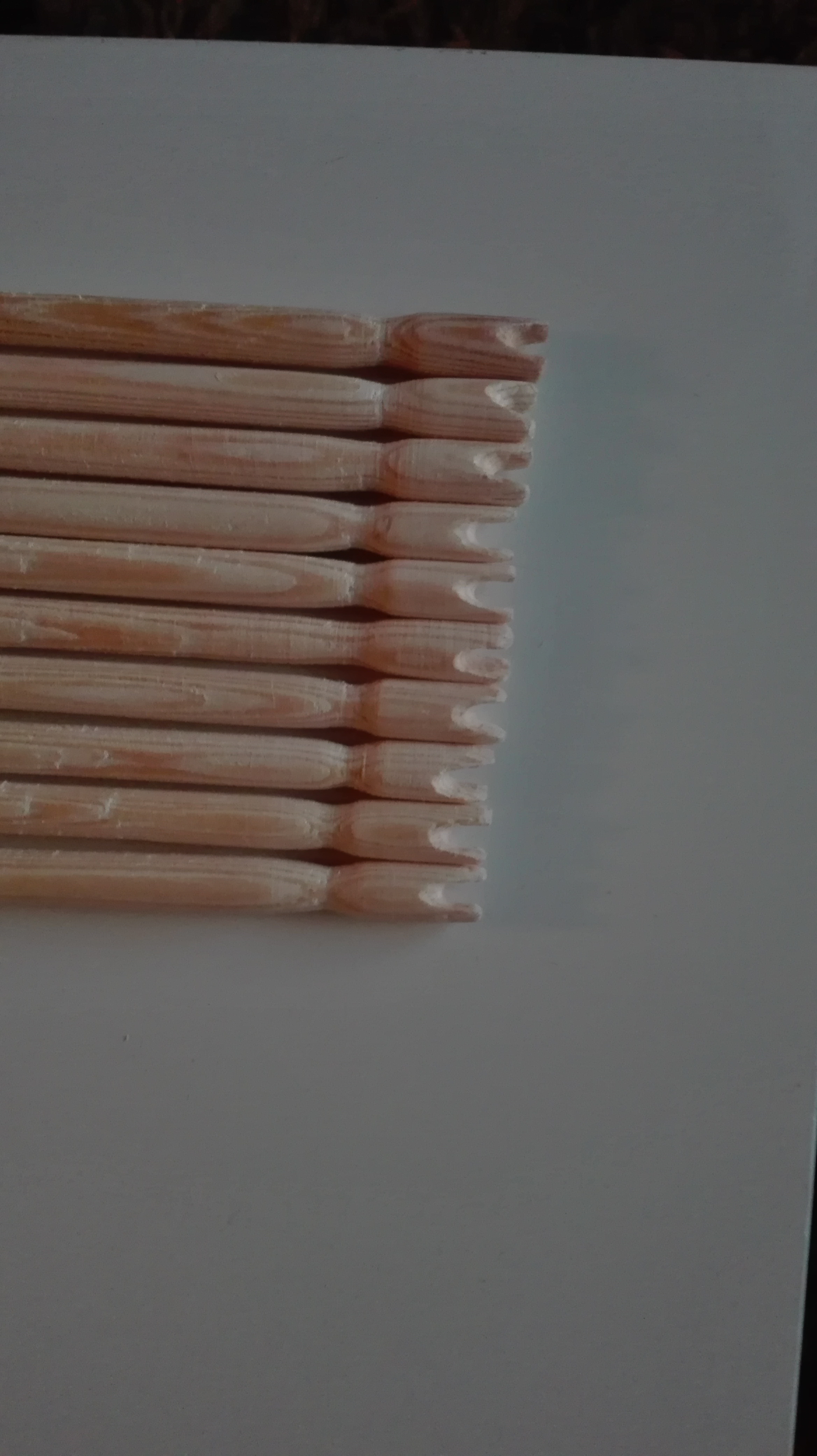

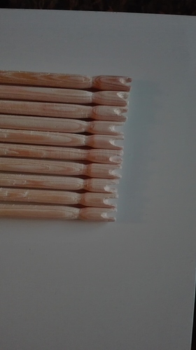

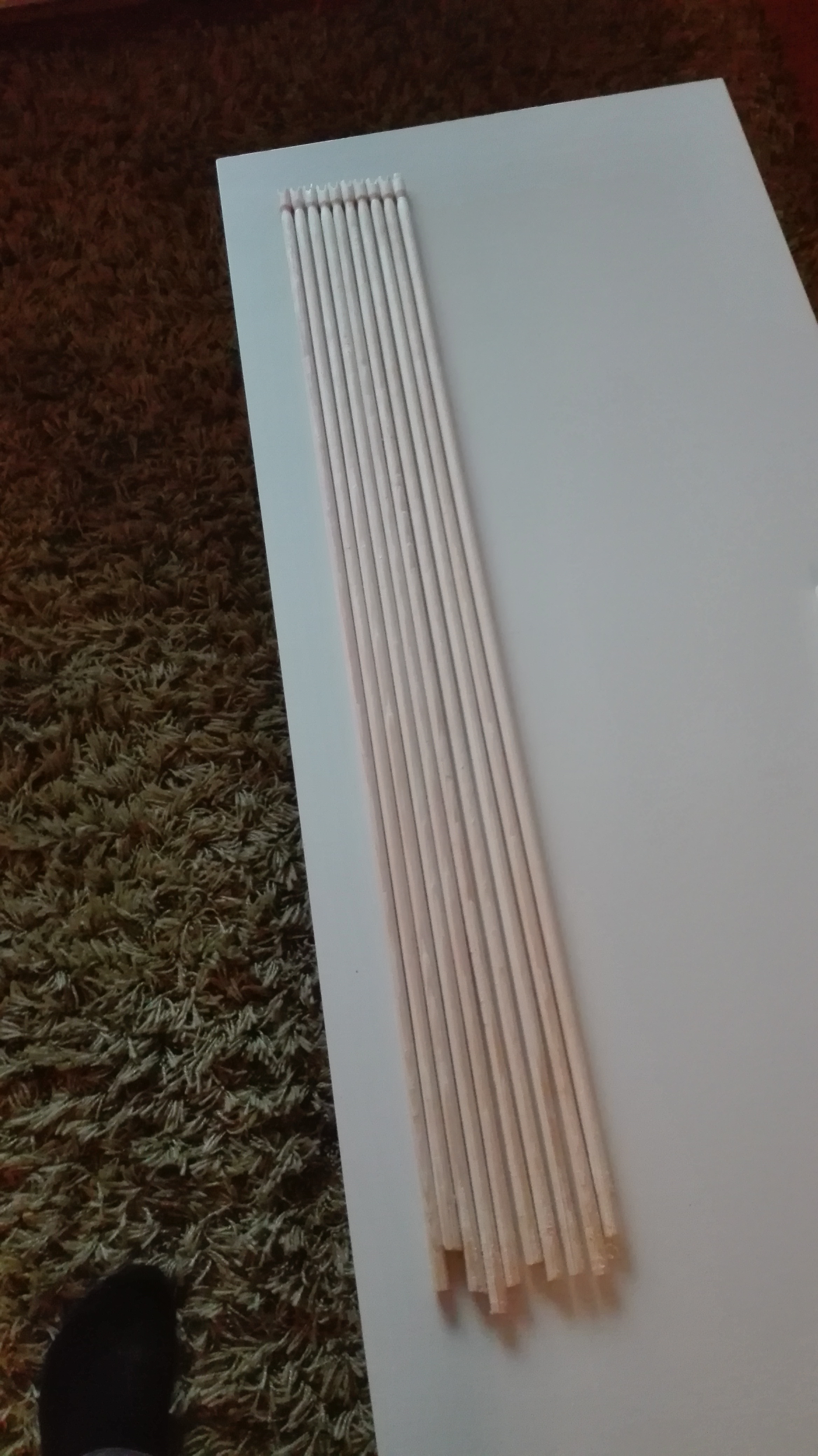

-kymmenen katguttijänteen nuolta nokit valmiina. Tein muutaman 8,2 - 8,4 - 8,1mm paksuuteen barreloiduksi mutta aika lötköjä ovat. Muut ovat vielä noin 9mm keskipaksuus, pitää punnita noi jos menis sillä.

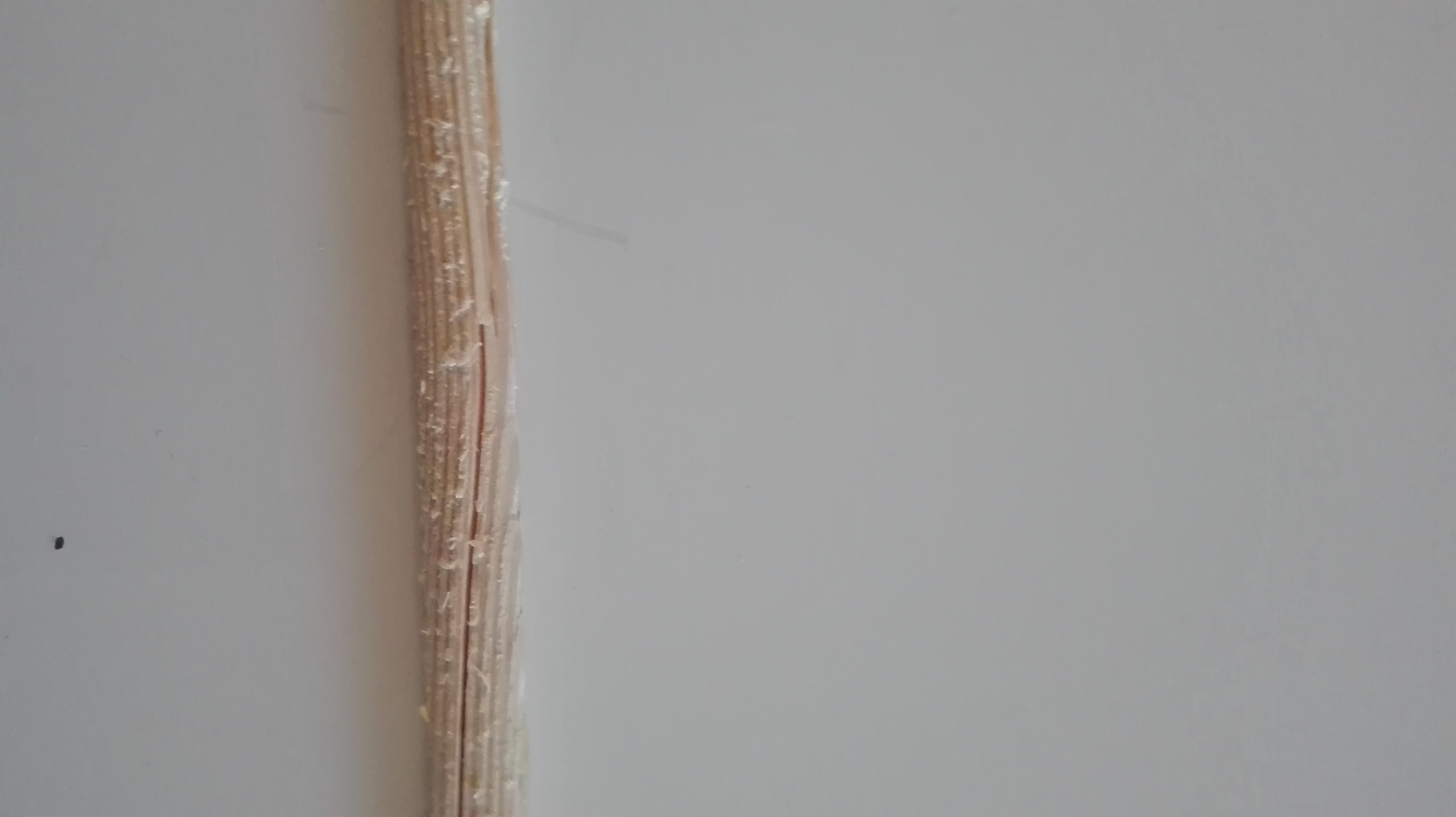

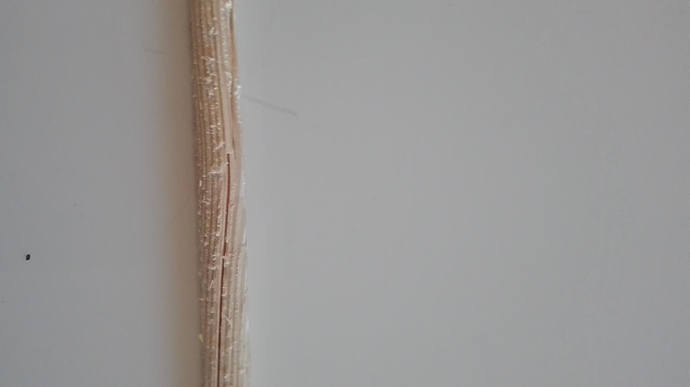

Mulla oli alunperin 12 aihiota joista yhden heivasin kättelyssä huonon syykulun vuoksi. Yksi posahti poraan hiekkapaperikäsittelyssä. Siinä oli paksut ruskeat syyosat ja vielä oksankohta lähellä kärkeä josta räjähti ihan kevyellä puristuksella. Mieluummin nyt kuin ampuessa toki.

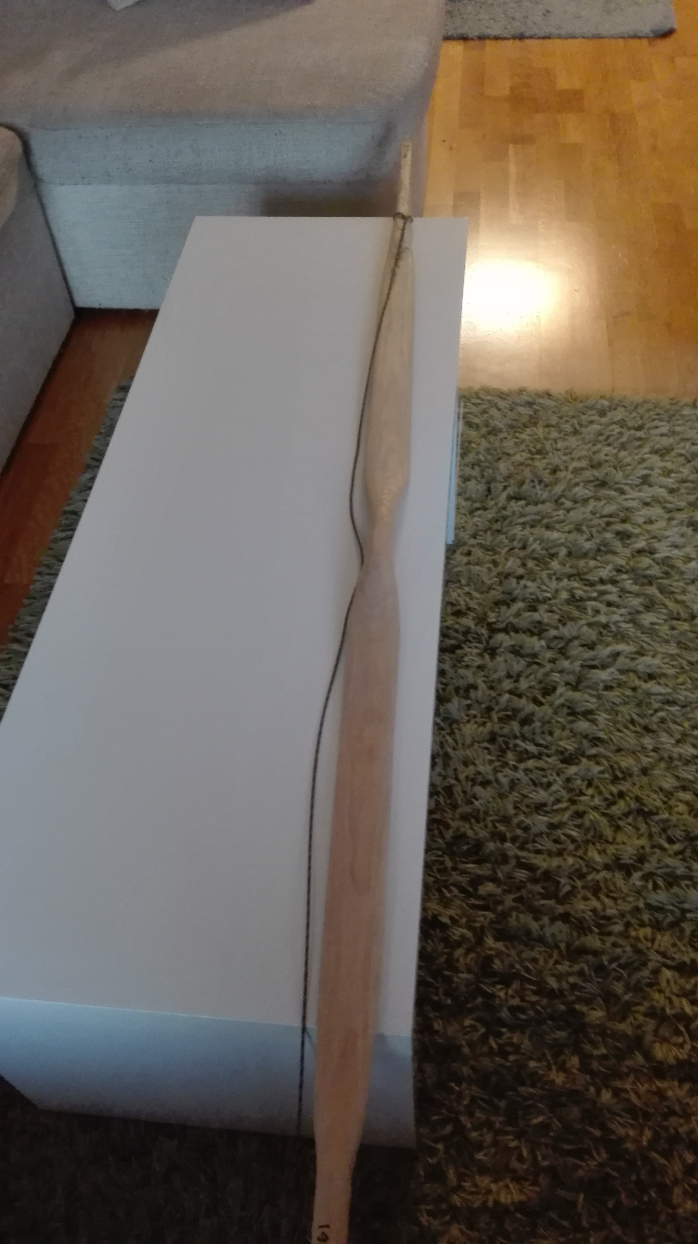

Saarnimölle sai tulikasteensa. 23 tuuman vedolla kellotti seuran mittariin 52,4 paunaa. Ekat nuolet tauluun 18 metristä:
Kyllä sillä Taka-Hikiän kehtaa ampua. On siinä sanomista kyllä, aika miehekkäästi täräytti käsille. Kärkiä pitänee vielä hoonata. Ja seuraavaksi suolijänteen ja nuolien kimppuun.
