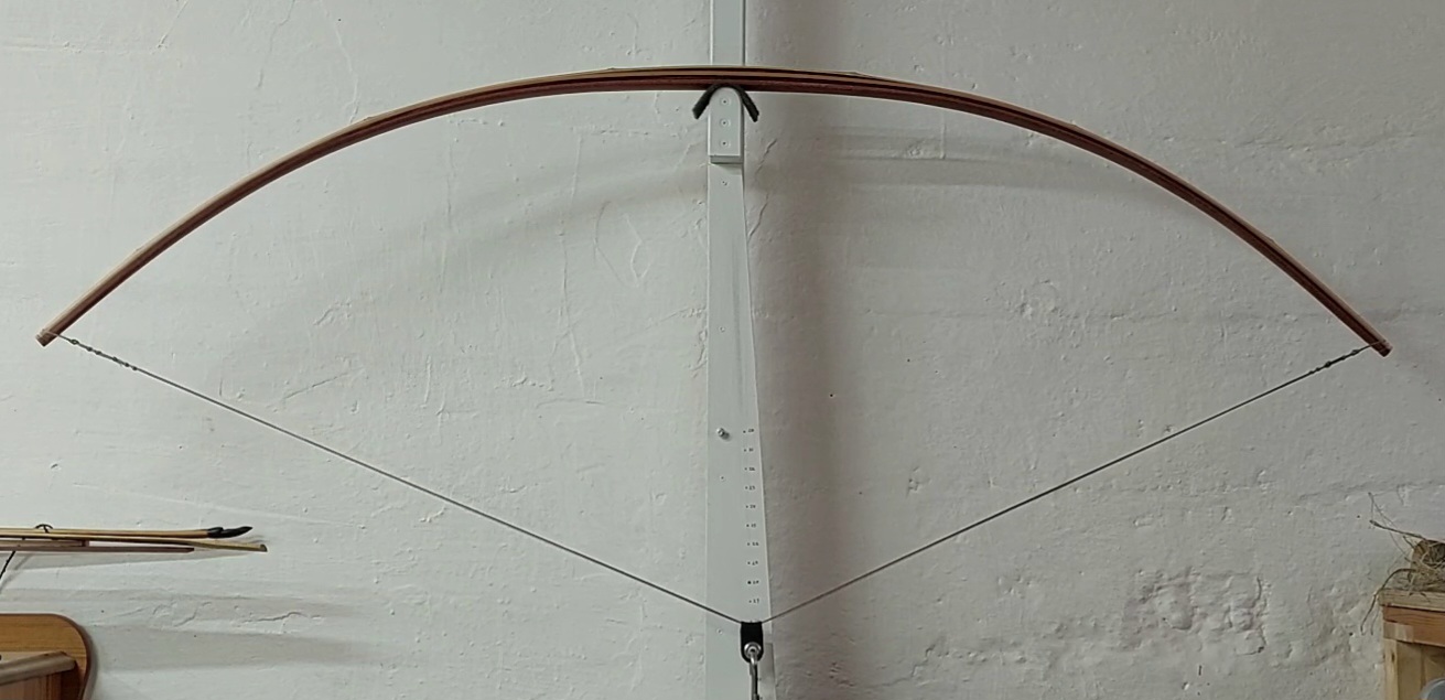

Vähän isompaa jousta, nyt 100# 20" vedolla. Leveys 34 mm, paksuus puolivälissä lapoja 23 mm, kahvassa pieni paksunnos. Pituus 200 cm. Painoa yli kilo. Materiaaleina bambu (madake), kiiltotuomi, ipe ja bulletwood, kahvassa paksunnos ipeä.
Tilleripuuhun pitää asentaa toinen pylpyrä, eihän tätä saa muuten vedettyä…
Nyt 138 paunaa 30 tuuman vedolla. Tavoite oli jopa enemmän mutta ei taida mennä enää jäykempi jänteelle. Aika punnertaminen tässäkin jänteelle… Suoraksi laminoin ja heti jänteeltä pois ottamisen jälkeen 40 mm myötäistä - tyypillistä bulletwoodille.
Kyllä tämä viimeistelyyn pääsee. Pitää vielä tilleriä viimeistellä, vähän vielä kärkiä esimerkiksi ohentaa.
Kuvassa ei ole täysi veto.
