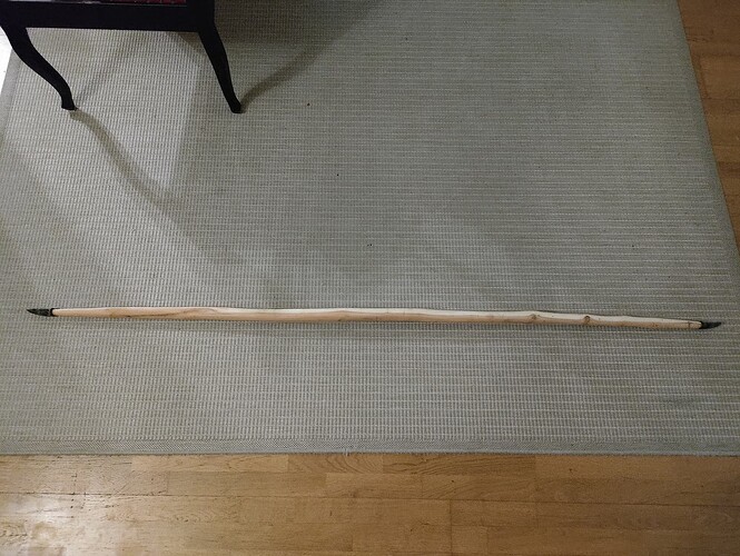

Tein mustaa “petsiä” .
Ja pitihän sitä kokeilla.
Mittakaavan puutteessa voi kuvitella, että nuo olisivat ihan miniatyyrejä.
Niin muuten näyttää!

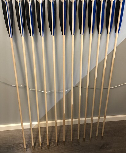

Sain testiin kotimaan männystä kotimaisten tekijöiden tekemiä 11/32” ja 33” pitkiä aihioita, joiden jäykkyys reilut #80. Painavaa kamaahan tämä on seetriin tai kuuseen verrattuna: 125 gr kärjellä reilut kolme tuumaa lyhennettynä n. 40 g, eli 4-5 g painavampia kuin esim. viimeisimmissä isoissa kisoissa käyttämäni setti. Tänään pitäisi testata. Uskoisin ihan mukavasti toimivan hallimatkoilla. Ulkona sitten pitkillä matkoilla taitaa kaaret lyhentyä. Notkeammat kepit neuvolassa punnittaville jousille varmaan toinen juttu.
Saapas nähdä, saatiinko tikkumarkkinoille uusi kotimainen toimittaja.

Ei Esa kerro (vielä) tarkemmin kuka/ketkä ja missä, kun ei ole siihen lupaa. Olivat saaneet värkit kuntoon ja jonkun verran aihioita tehtyä kokeeksi. Tarkempaa tietoa ei ole, aikovatko laajamittaisempaa tuotantoa, vai kevyemmällä kaavalla, mutta eiköhän se selviä lähiaikoina. Olisihan se kiva, että kotimaassakin olisi alan harrastajille kunnon aihioita tarjolla ilman välikäsiä.
Samallaillahan se painava varsi muuttaa ammuntaa, oli kevyt tai jäykkä spine. Sillä pudottaisi varren painoa kun ampuisi lyhyempiä nuolia. Saisi samalla kärkipainoa ylemmäs ettei ihan epästabiileiksi nuolet jää.
Ilmottele miten tykkäät, osuuko yhtä hyvin kun seetrillä/kuusella.

Ja vielä noista testiaihioista: Minä ja Jere ollaan tietoisia tekijästä, mutta lupaa julkistukseen ei vielä tullut hetki sitten käydyn viestittelyn mukaan.
Kai tekevät myös 5/16" aihioita? Sitten kun alkavat myymään, niin pitääpä kyllä tilata heti nippu varsia ihmeteltäväksi.

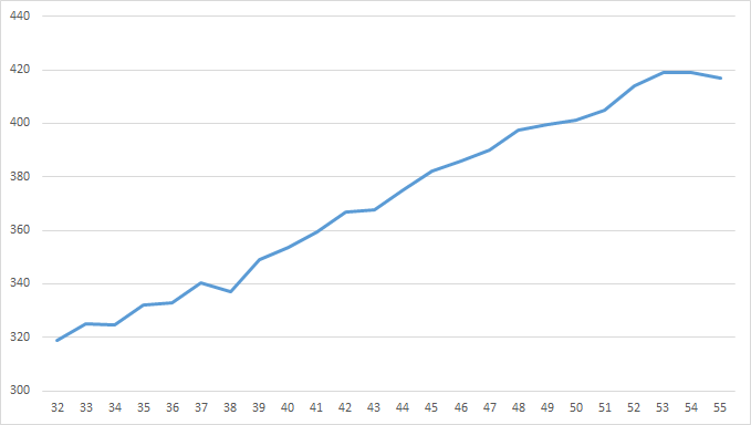

Tässä vielä kaaviokuva aiheeseen liittyen. Mäntyvarsien (5/16") keskimääräinen massa täyspitkänä graaneissa (Y-akseli) suhteessa nuolivarren jäykkyyteen paunoissa (X-akseli). Vähän poikkeamia kaaviossa siellä täällä mutta trendi on selvä.
Esimerkiksi 32-paunainen varsi painaa keskimäärin 10 graania per pauna, 54-paunainen enää 7,8 graania per pauna.
