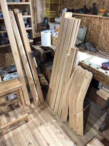

Vähän verstaspuuhailua taas, kolme uutta laminaattia tuloillaan, kaikki osittain uusia materiaaliyhdistelmiä. Jännetyöt turkkilaisiin jos saisi viimein ensi viikolla tehtyä, niin hyvä, ainakin niin on suunniltemissa, kunhan nuo kolme tuosta saan ensin pintakäsittelyvaiheeseen.
