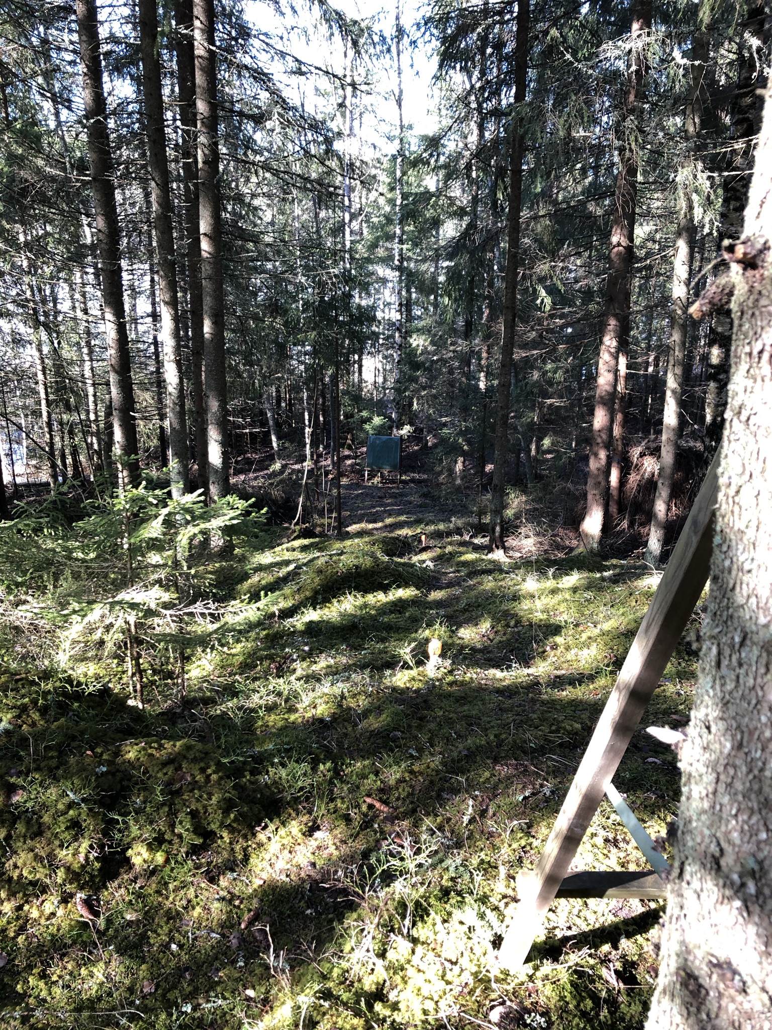

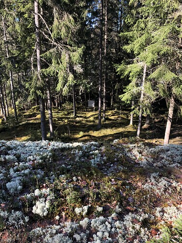

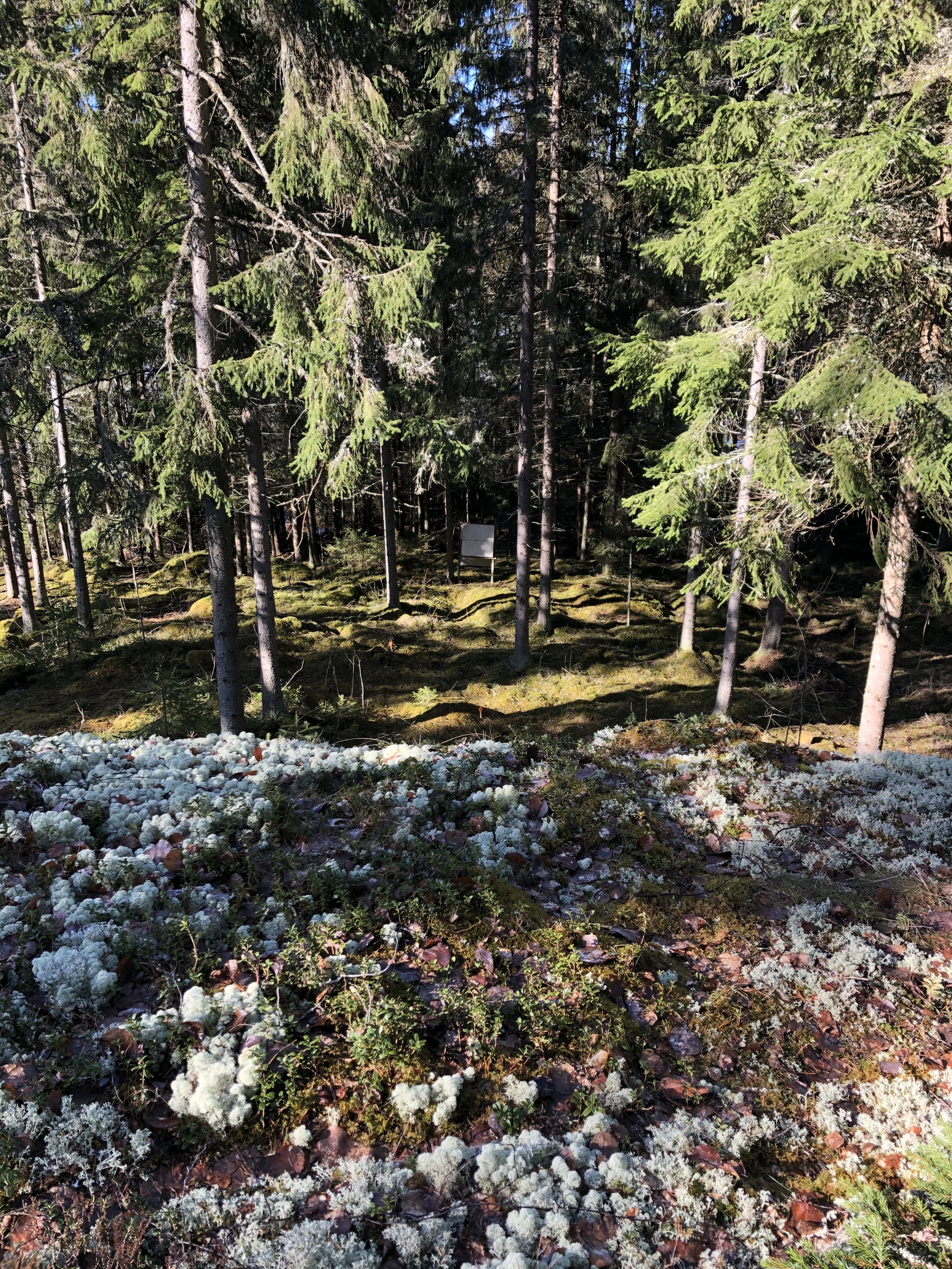

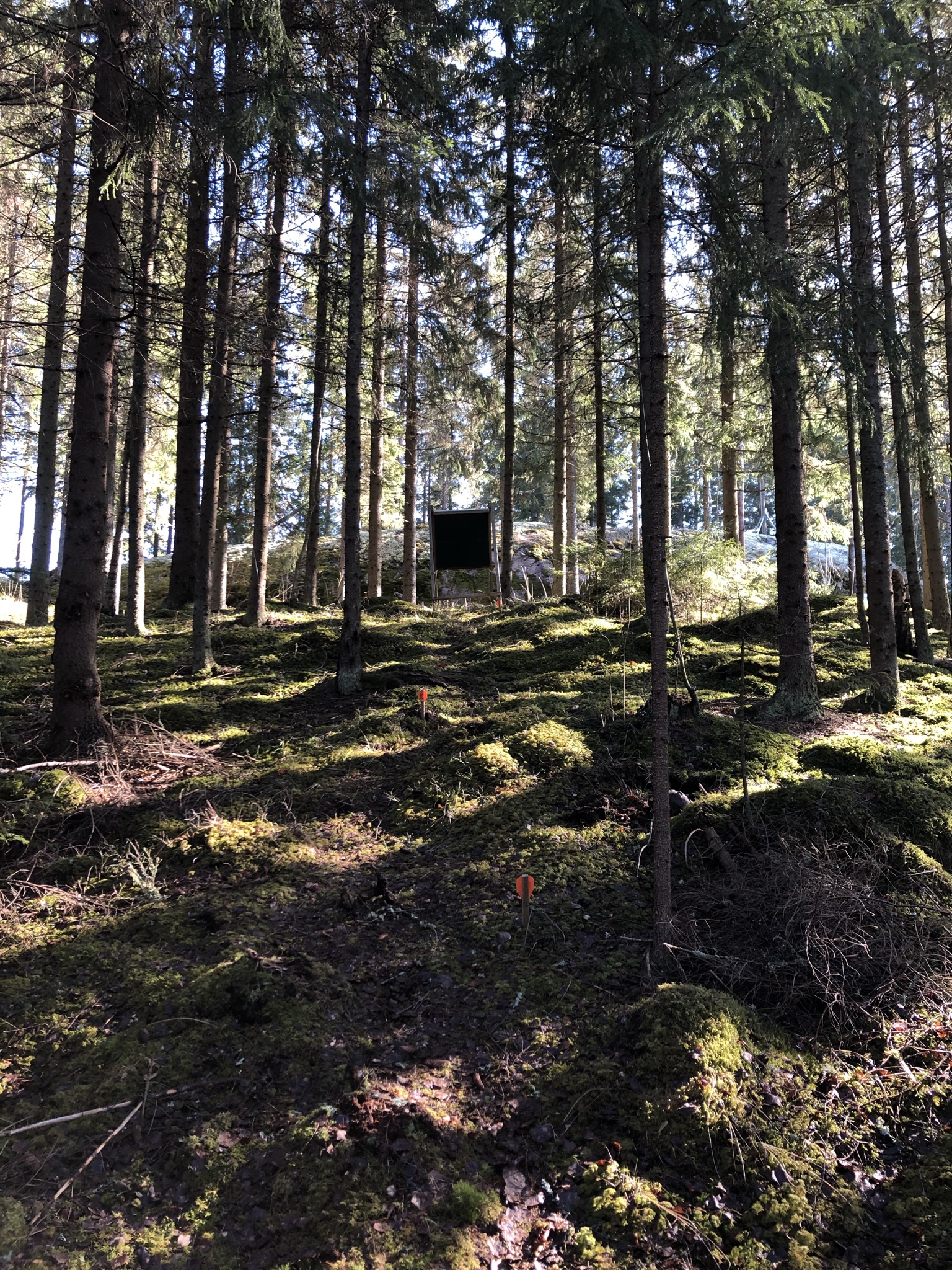

Tässä vielä kuvat pienemmistä, siirreltävistä taustoista. Molempiin voi ampua max 30 m alamäkeen ja toiseen myös saman ylämäkeen. Noista kiinteistä ”tasamaan” pakka on max 70 y ja ylä/alamäkipakat max 60 y.

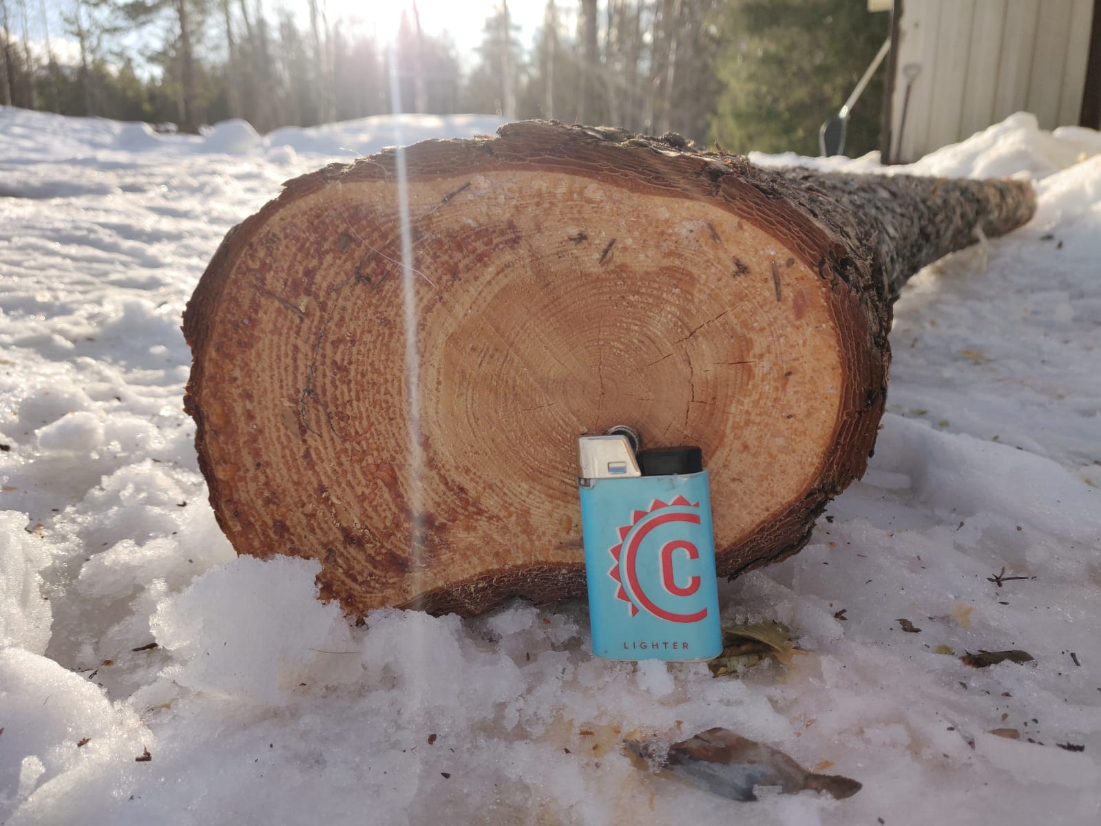

Herkullista lylyä:

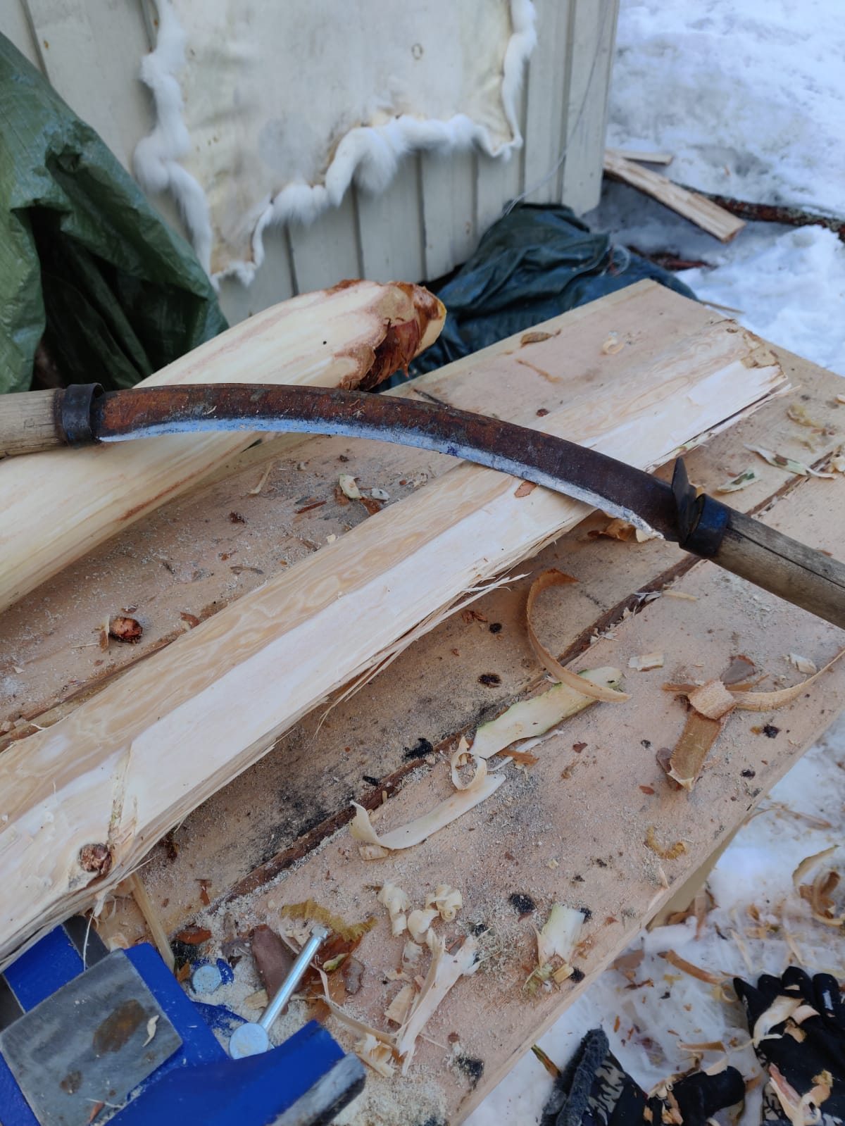

Toinen, toistaiseksi käsittelemätön lylyjöllikkä saa uneksimaan vannesahasta.

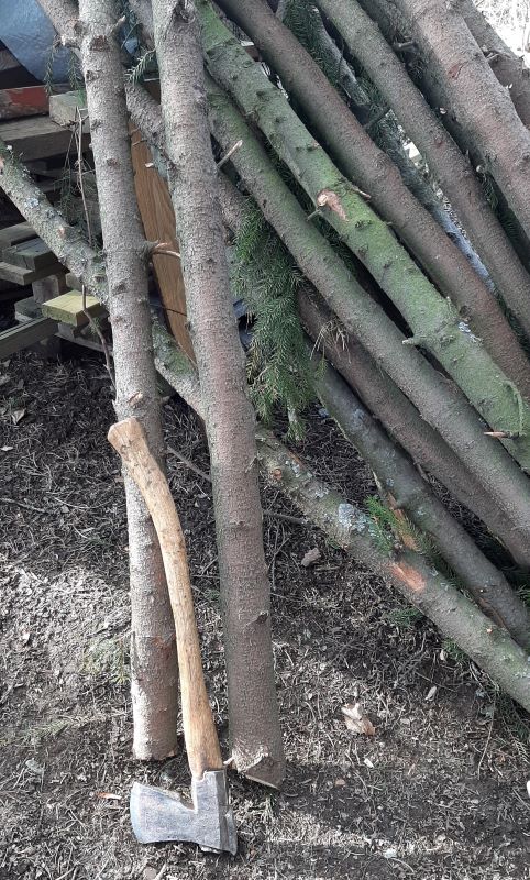

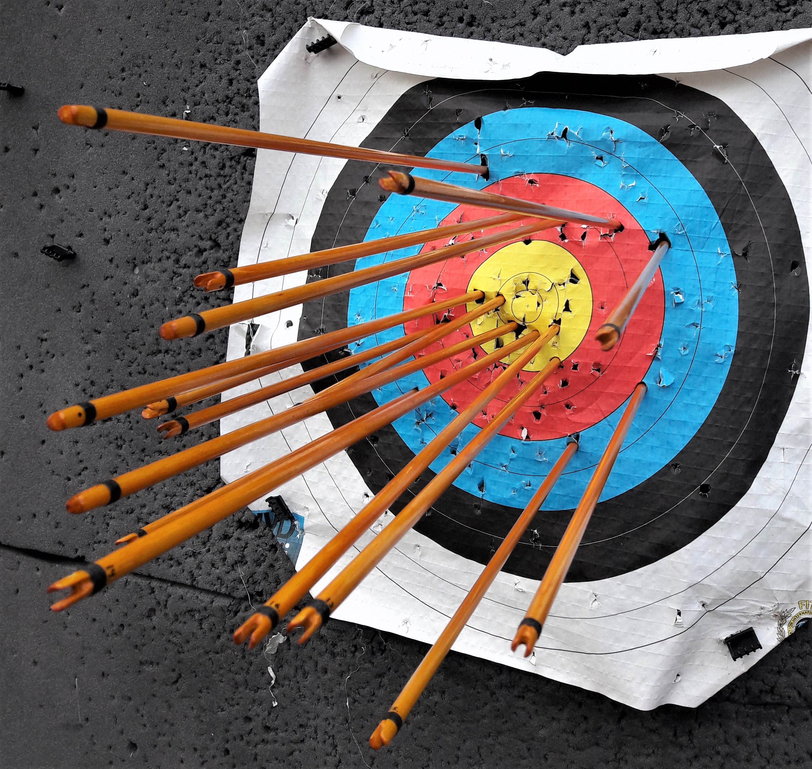

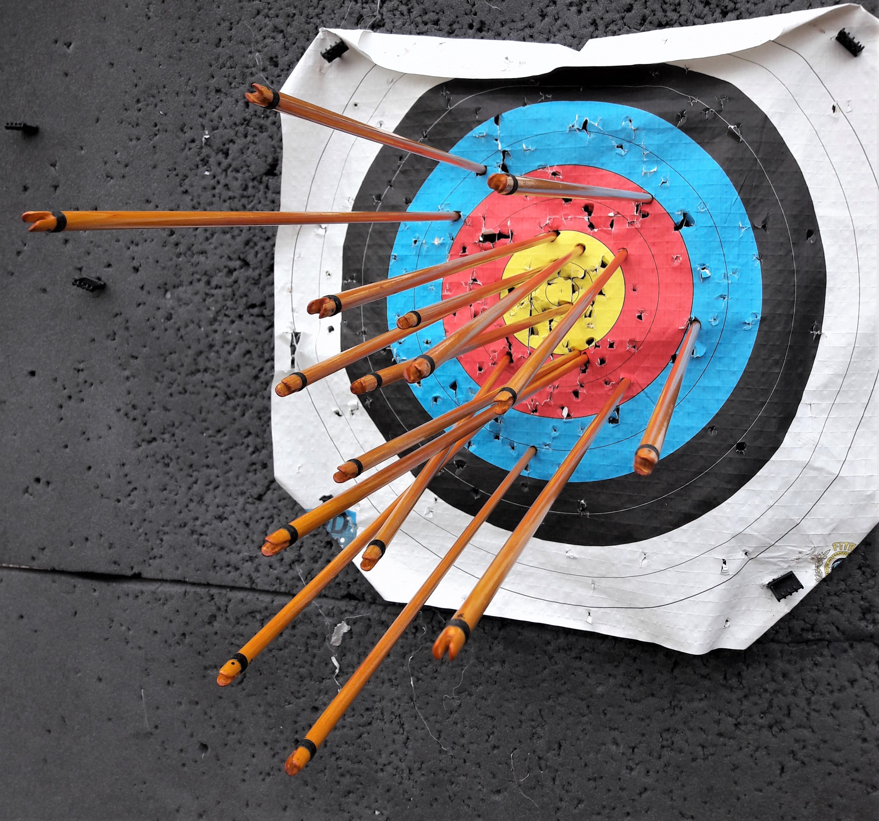

Lähes valmiiden nuolien testaamista sulattomina. Etäisyys 20 jaardia ja taulu 60 cm. Kaksi peräkkäistä sarjaa, kelpaa minulle. Viisi sarjaa ammuin, eikä siinä paljastunut yhtään huonoa. Pari, jotka käyttäytyivät aavistuksen jäykästi mutta ei liikaa. Seuraavaksi sulat kaikkiin ja sitten ampumaan American roundia. On se vaan kiva katsoa, kun sulatonkin lentää kauniisti, suoraan ja keskelle maalia!
Näistä tulee ihan tällaiset perusnuolet ilman mitään hienouksia. Kun jousikin on ihan peruskamaa, sarviselkänokein… Nuolivarret kuusta, paino jää sinne 380–390 graanin kieppeille. Kärki 120 graania.
Komea on lyly! Yhden tuollaisen ison pöllin sahasin viime vuonna. Ensin lykkäsin suoraan vannesahaan mutta tuloksena oli katkennut terä. Oli liian iso ja liian isot jännitykset. Veistin sitten kirveellä vastakkaispuun kokonaan pois, ytimeen asti, jonka jälkeen sähköhöylällä kyljet tasaisiksi. Sen jälkeen olikin jo vannesahasta iloa, kun pysyi paikoillaan ja oikeassa asennossa paremmin, eikä vastakkaispuu häirinnyt enää. Onhan siinä hommaa sahata monta sälettä tuollaisesta kaarevasta pöllistä ilman vannesahaa. Pokasahalla vaan, terä hieman vinossa!
Nyt näyttää hyvältä setiltä !
“Kelpaa minulle”
noh noh… Varmasti kelpaa.
Voisiko tuosta päätellä nyt että tuo sulattomana ampuminen oli turha proceduuri? Kun ei kerran mitään löytynyt. Toki kiva vakuuttaa että varmasti toimii. Mutta samalla riskeeraa varsien katkomisella?
Vannesahalle kannattaa tuo kylki tosiaan vetää suoraksi, pelkällä kirveelläkin saa hyvän. Kunhan on billnäs…
Tuo @hukka puu haukivuorelle, niin sahataan vannesahalla. En oo toistaseksi tommosissa hommissa saanut terää katki. Kertahan se voisi olla ensimmäinenkin??
Silloin taannoin testasin sulitettuja nuolia 20 jaardilta ja niissä oli selvät tilastolliset erot. Vaikka nämä mittasinkin ennakkoon ja oletin, että toimii, niin aina välillä sulattomat lentävät vähän miten sattuu, eikä syytä oikein löydy. Siksi varmistus. Jos olisi niin huonoja ollut, että olisi varsi poikki mennyt, niin sittenhän sulaton ammunta olisi täyttänyt tarkoituksensa ja todella huono varsi olisi automaattisesti karsiutunut pois. Tämä liittyy siihen, että jos ammunta tositilanteessa sujuu huonosti, niin en voi syyttää kuin ampujaa. Aivan liian usein syytetään välineitä mutta ne on helppo varmistaa toimiviksi. Ampuja on hankalampi tapaus ja jos välineet todistetusti toimivat, niin ampuja on se heikoin lenkki. Ja onhan se itsellekin kiva tietää, että jos ammunta toimii, niin nämä nuolet myös osuvat.
Tosin on tuo vähän raakaa ampujalle. Kyllähän joku tekosyyn aukko pitäisi jättää… No aina on tuuli, auringon kulma, heijastus, joku narahdus/rasahdus jne. Ammuntaseuran haju???

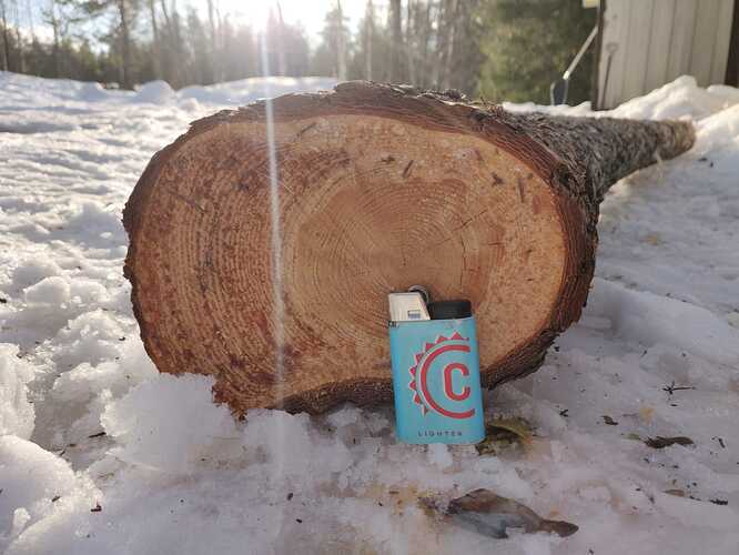

Sattuipas hyvin, että tässä just puhellaan mm. lylyn vannesahauksesta. Minä kaadoin hiljattain pihasta ylijäreän kuusen, jonka tukevimmat ja laadukkaimmat oksat säästin klapipinoon menemiseltä. Niiden alapinta on hyvinkin lylisää, joten kannattanee edes yrittää ugrijousen vatsaksi.
Koko tuo taustalla oleva kasa voi sisältää kohtuullisen laadukastakin oksaa.
Yhtä jo tarjosin vannesahalle, jonka 2,2 kW moottori kyykkäsi aika äkkiä. Ei ihan priima terä, tuore lyly ja kovat jännitykset sai koneen itkemään ennennäkemättömällä tavalla. Olisikohan se vain otettava kirveellä ja höylällä liiat pois ja sitten vasta sahalle. Vai kannattaako edes yrittää? En oikein muista, mitä täällä on kuusenoksalylyn kelvollisuudesta puhuttu.
Markus on muistaakseni tehnyt noita oksajousia, ainakin jänneselystettynä. Mikäs siinä, varmaan käy jouseksi. Joku mäntypreferenssi on kuitenkin ollut (aikanaan), että kuusta on käytetty vähemmän.
En muista että mäntylyly olisi noin paljon jännitteillä ollut, vai olenkohan aina veistänyt valkean puun kirveellä ensin pois. Se voisi auttaa.
Kirveellä lyly on kuitenkin mukava jahdata esille, sitten arvioida voiko sahata kahteen osaan vai mitenkä.

Hyvän näköistä hommaa. Oon tuommosia jölliköitä nyt tähän mennessä muutamia työstänyt käsityökaluilla ja jonkunlaiseen työstöjärjestykseen olen päätynyt. Eli ensin halkaisu (onnistuu helposti kun lyly ponnauttaa hötöt pois kun vähän avittaa), sitten kylkiä auki kirveellä sen verta, että lylyä on pieni kaistale näkyvillä. Sitten kaarisahalla tms. apusahauksia ytimen puolelle ja kirveellä palat irti. Sitten loppu on kirveellä, kavalla, vetopuukolla veistelyä kunnes käsissä on maukas lylyviipale
, jossa ei toivottavasti ole pihkataskuja tai oksia

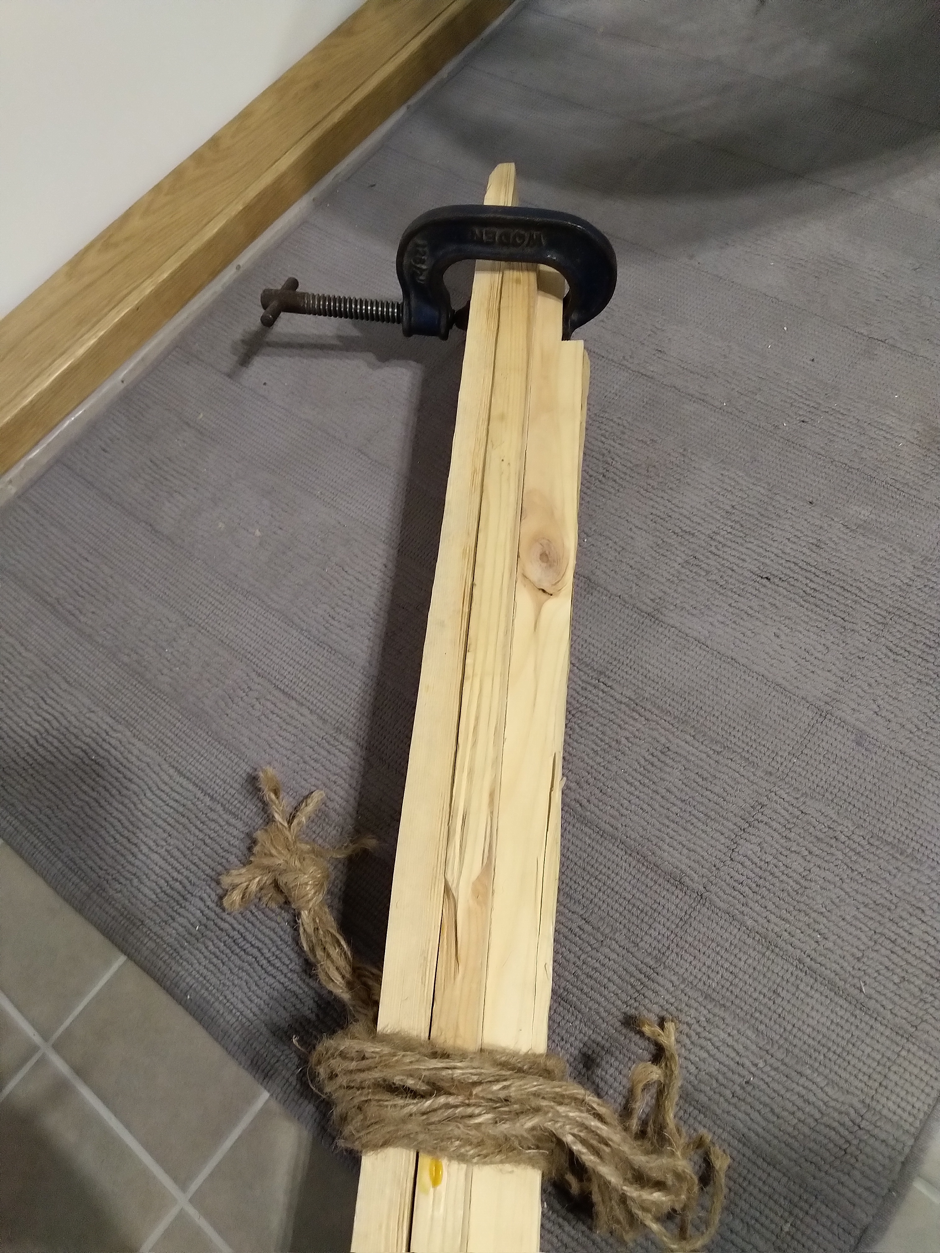

Suoristelin tai oikeastaan yritin suoristaa lylyviipaletta höyryttämällä. Slaissi oli sisällä kuivunut epätasaisen myötäkaarevaksi. Hankalaa hommaa. Kokeilin ensin kuivalla lämmöllä ja oli niin itaraa hommaa, että siirryin folio-märkäpyyhe-höyrytykseen. Noh siinä reilu 32min täydellä teholla kuumaa ilmaa puhallettuani lopputulos oli se, että lyly oli imaissut kosteutta pyyhkeestä ja vääntänyt itsensä suoraksi… Olisihan se pitänyt arvata?
Miten on mahdollista saada lyly myötäkäyräksi? Suoraan kuoren alla oleva pinta tulee vatsaksi. Eli palikka on aina vahvan refleksinen.
Mikäli lämmöllä yrität suoristaa, silloin pitää pingottaa puu yli, koska palautumista tapahtuu. Olen itse tavannut työstää lylyn ohueksi ja sitten ihan kuumailmapuhaltimella oikonut.
Sinunkin kannattaa työstää lyly lähemmäs lopullista muotoa niin saat vaikutusta. Muuten saattaa tulla vain vetomurtuma toiselle puolelle.
Miksi ihmeessä lylyä pitäisi lämmöllä suoristaa? Siitähän tehdään vastakaareva jousi!
