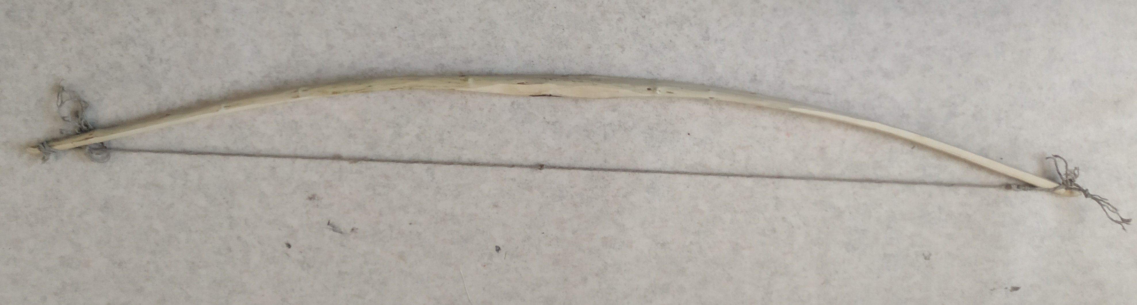

Ihan helppoa se oli. Toin pulikan ulkoa sisälle ja lopputulos oli myötäkaareva.
Tarkoitus olisi tehdä siipaleesta joko tasaisen kaareva tai sitten suora. Taidan viedä siipaleen huomenna ulos ja katsoa mitä tapahtuu. Ei tuossa nyt niin paljon paksuutta ole, etteikö pitäisi taipua, mutta ehkä on lylyn kanssa eri homma. Pitää sitten kokeilla tuota ohentamista ja kuivaa lämpöä.
Siksi, että siipaleen toisessa päässä on enemmän vastakaarevuutta kuin muualla, mikä on ongelmallista laminaattijousta tehdessä.
Lyly on kuuluisaa venkoilustaan ja kosteuden mukaan elämisestä. Kiinnostaa kyllä kuinka suhtautuu lämpömuokkauksiin.

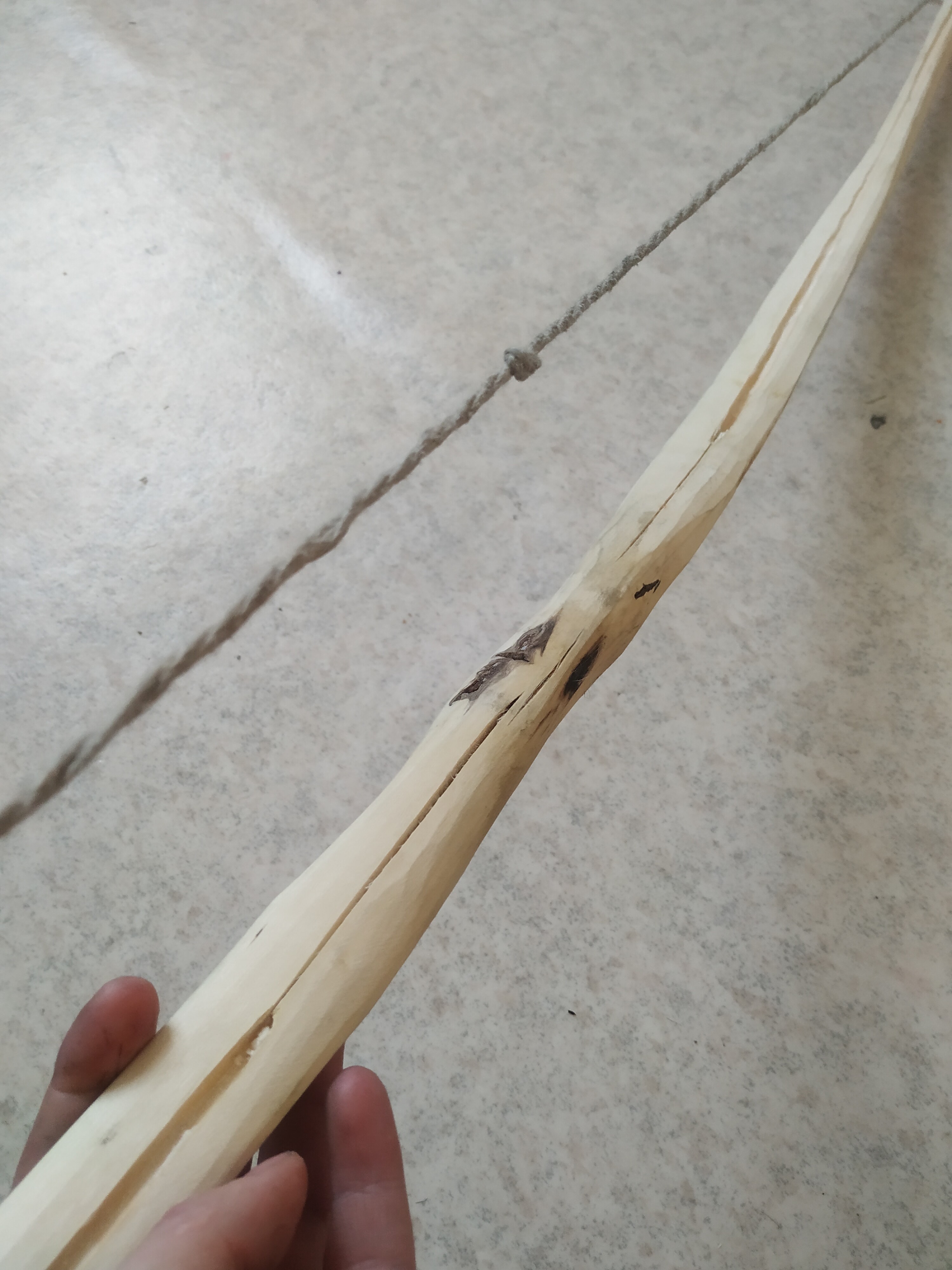

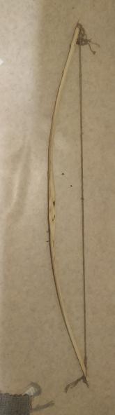

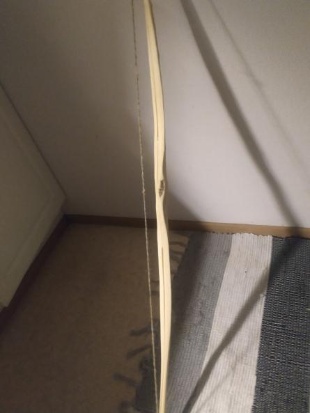

Jasmikejousi, tilleröinti/viimeistelyvaiheessa vielä. Nähny toisen jousen tääl, ja samanlaisia halkeamia näytti oleva.

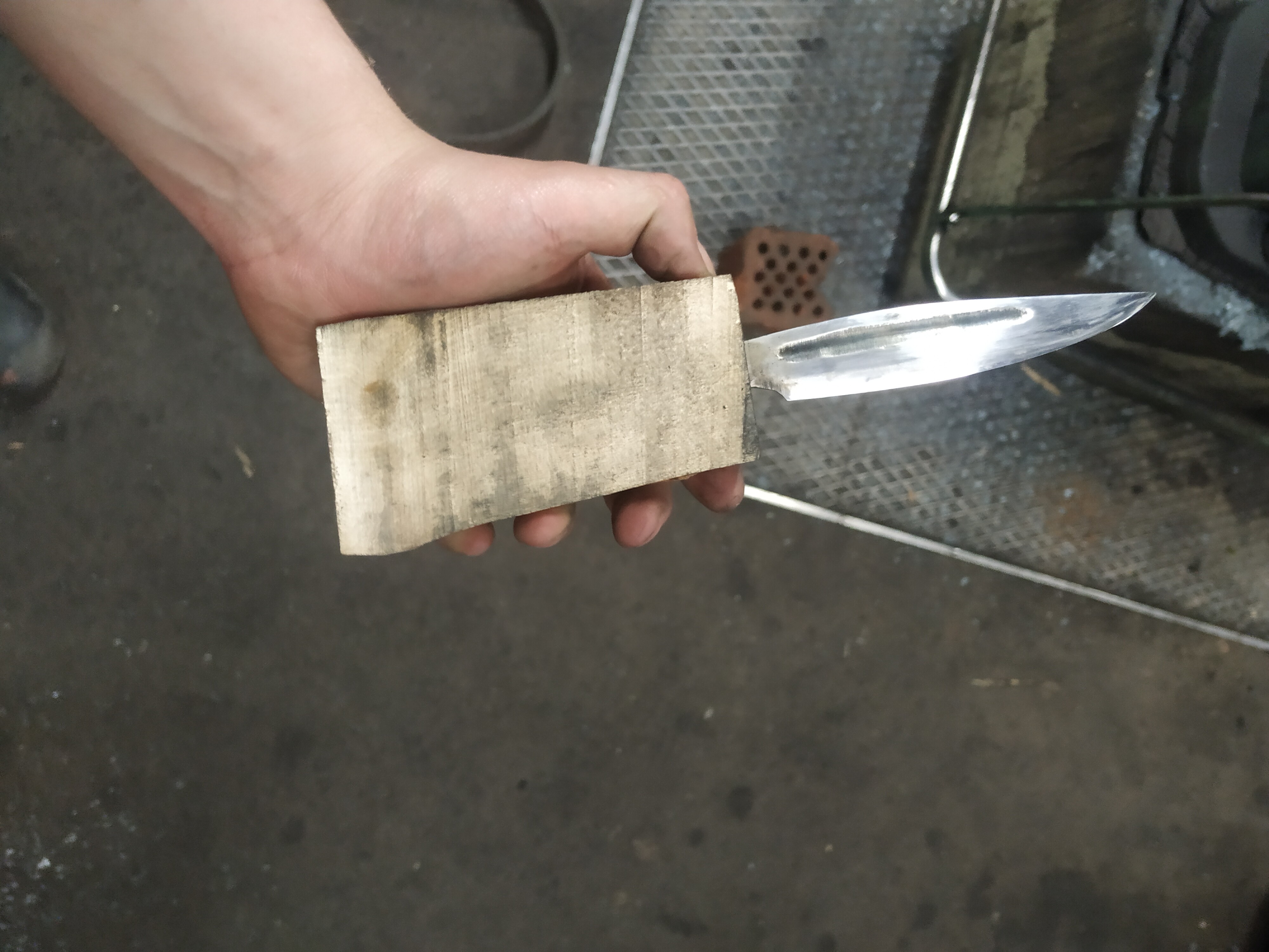

Taottu puukko vaiheessa
Aika pelottavan näköiset halkeamat. Itse laittaisin tuossa vaiheessa jo takkaan. Mutta toivottavasti siitä tulee jousi.
Ammut paremmin sulattomilla 20y kuin minä sulallisilla… tai sitten on mun nuolissa vikaa. Sekin mahdollista.
Ei tarvitse takkaa. Halkeama on vain vatsapuolella sydämesta kädensijan läpi. Typillistä jasmikkeelle, syrenille… Punos kädensijaan ja kovaa testausta.
Maltillisempi kuivausnopeus ehkäissee halkeamisen.
