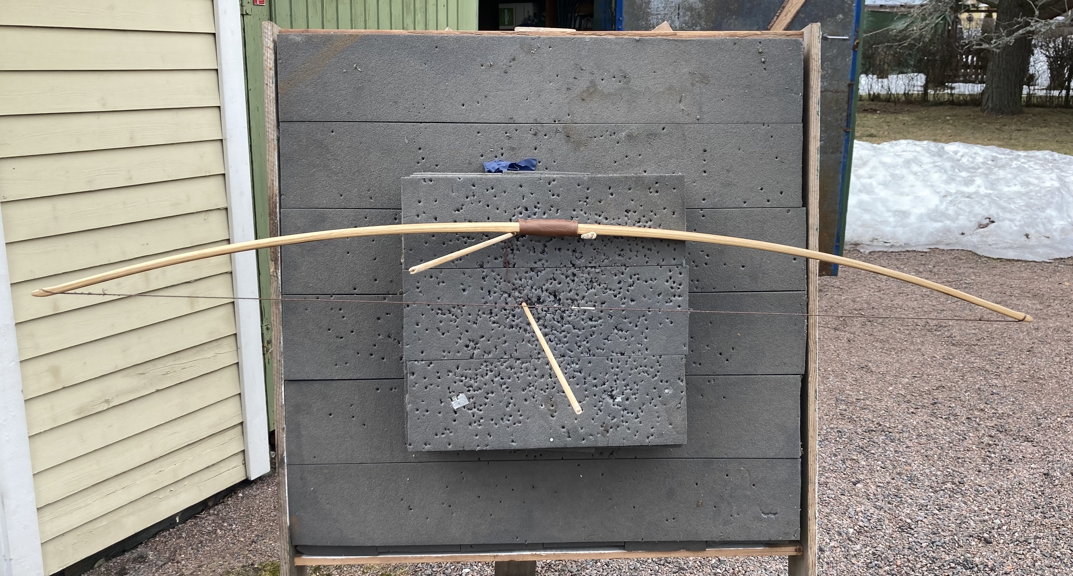

Aika jöötin näkönen kepukka.
Mitkä on halkaisijat ja paksuudet?
Ihan vaan mielenkiinnosta kyselen :smiley:
Noh… Kahva 32,5 * 39 ja kärjet tuosta taitoksesta 18 * 18 :innocent:
Eihän tämä vielä ole kun raaka työstetty. Vielä on paljon siklattavaa :grin::joy:
Ja pituus kaikkiaan 1670 mutta ntn on jossain 1550 paikkeilla
Ahaa että noinkin lyhkänen. Saiskohan tuolla 26" vedon mukavasti…
Katotaan. Saman mittainen kun se mun mölle mut enempi taipuvaa mahdollista laittaa. Toki vähän eri profiili kyseessä. Vedetään mitä kestää !!

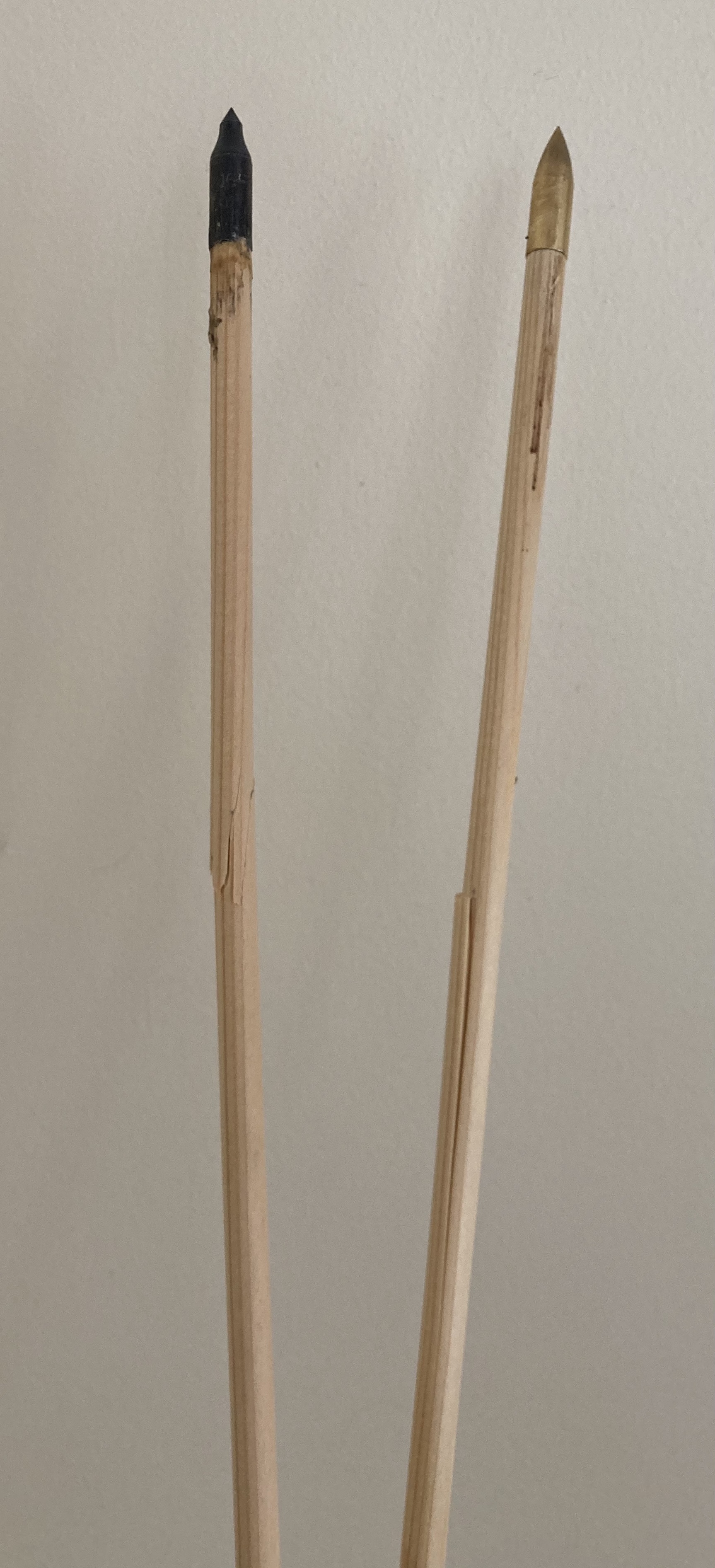

Hyllystä löytyi sopiva, läpitaipuva 35# saarnilankkujousi, mutta ei oikein sopivia nuolia. Onneksi nuolimateriaalia on jemmassa vielä, ja niistä löytyi 14kpl varsia sopivalla spinellä ja painolla. Eka projekti nyt on väsätä niistä sopivat nuolet selfnokeilla, niin pääsee mahdollisesti osallistumaan Knuutinpoikien kisoihin, jos tilanne sen sallii.
Ammuntatekniikka on vielä hakusessa, sulattomat nuolet ovat taulussa vähän miten sattuu. Vaikea vielä sanoa pitääkö vähän lyhentää nuolia vai ei. Aavistuksen useammin jäivät tauluun niin, että nokki oli linjasta vasemmalle, joten saattaa olla liian löysät vielä. Lyhentämisen varaa on muutama sentti. Pari nuolta meni jo rikki 15cm kärjestä, nuolen osuessa taustapakkaan. En tiedä pitäisikö olla pehmeämpi tausta nyt sulattomille nuolille, kun nuolet osuvat siihen usein vähän vinossa?
Jätä vaan ”ylipikiksi” ja sulita. Sulattomana ammuskellessa kohta ei ole tikkuja jäljellä lainkaan. Itse luovuin suosiolla sulattomilla testailusta jo aikoja sitten ja olen luottanut mitattuihin jäykkyyksiin. Pikkuisen pelaan pituudella jäykkyydestä riippuen, mutta aina ovat kepit reilusti vetoa pidemmät.

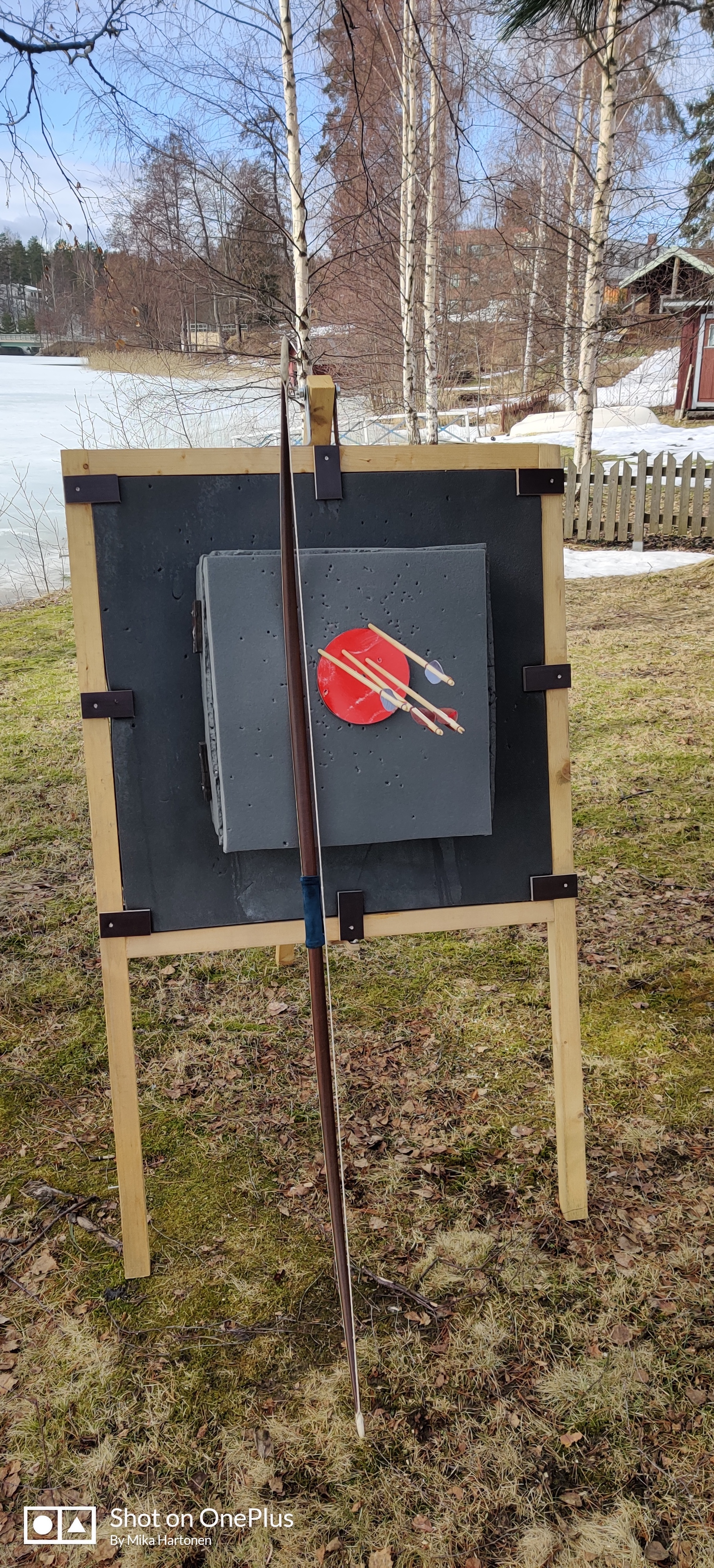

Sulattoman testiin pluntti ja roikkuva kangas joka alareunasta irti.

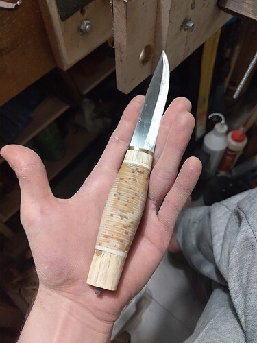

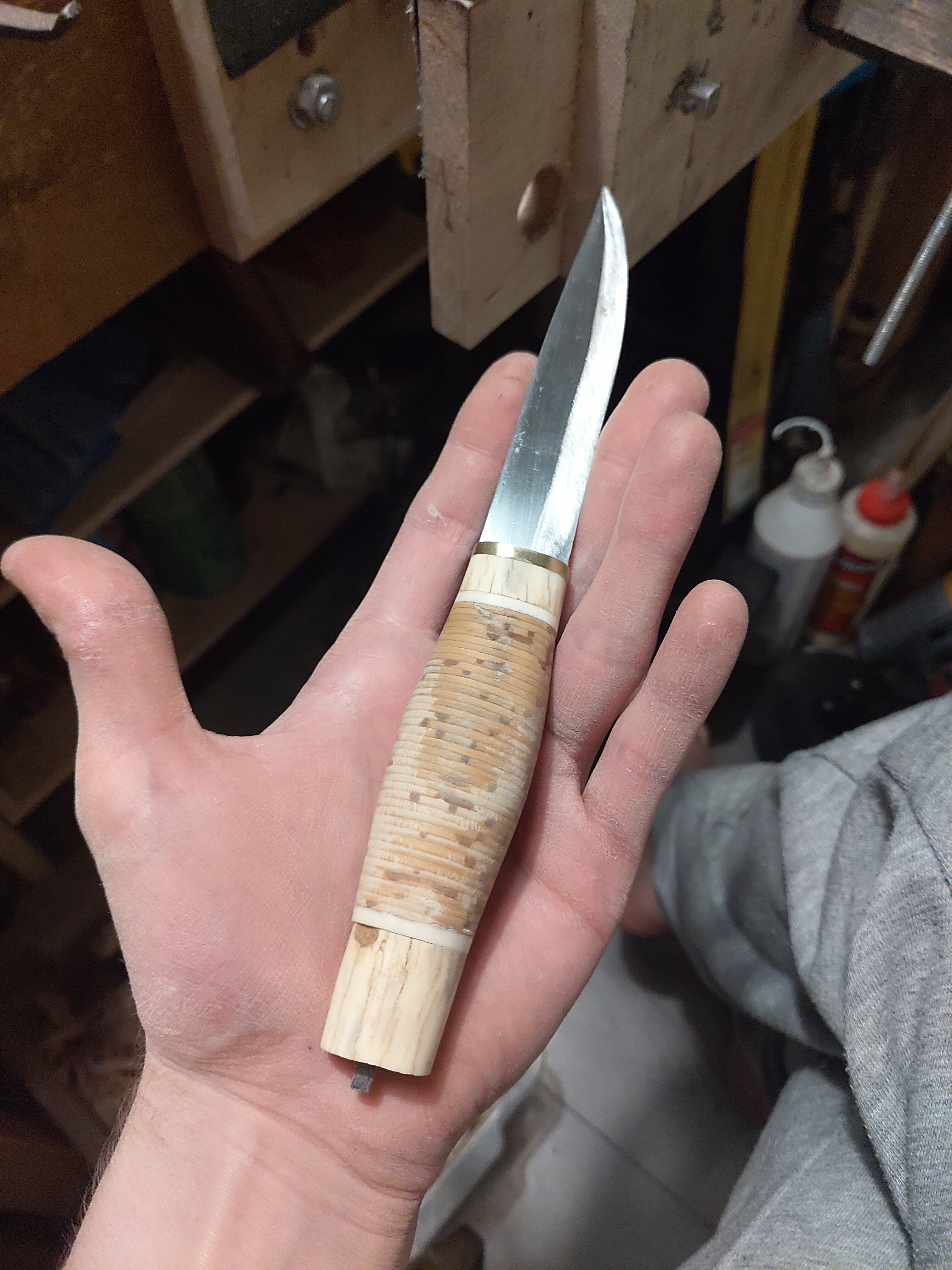

Pyöräytin yhtä puukkoa eteenpäin. Tällä kertaa liikutaan kotoisemmissa tunnelmissa. Karkeesti hiottu muotoon. Teräs, messinki, hirvensarvi, luu, koivutuohi, luu,
hirvensarvi.

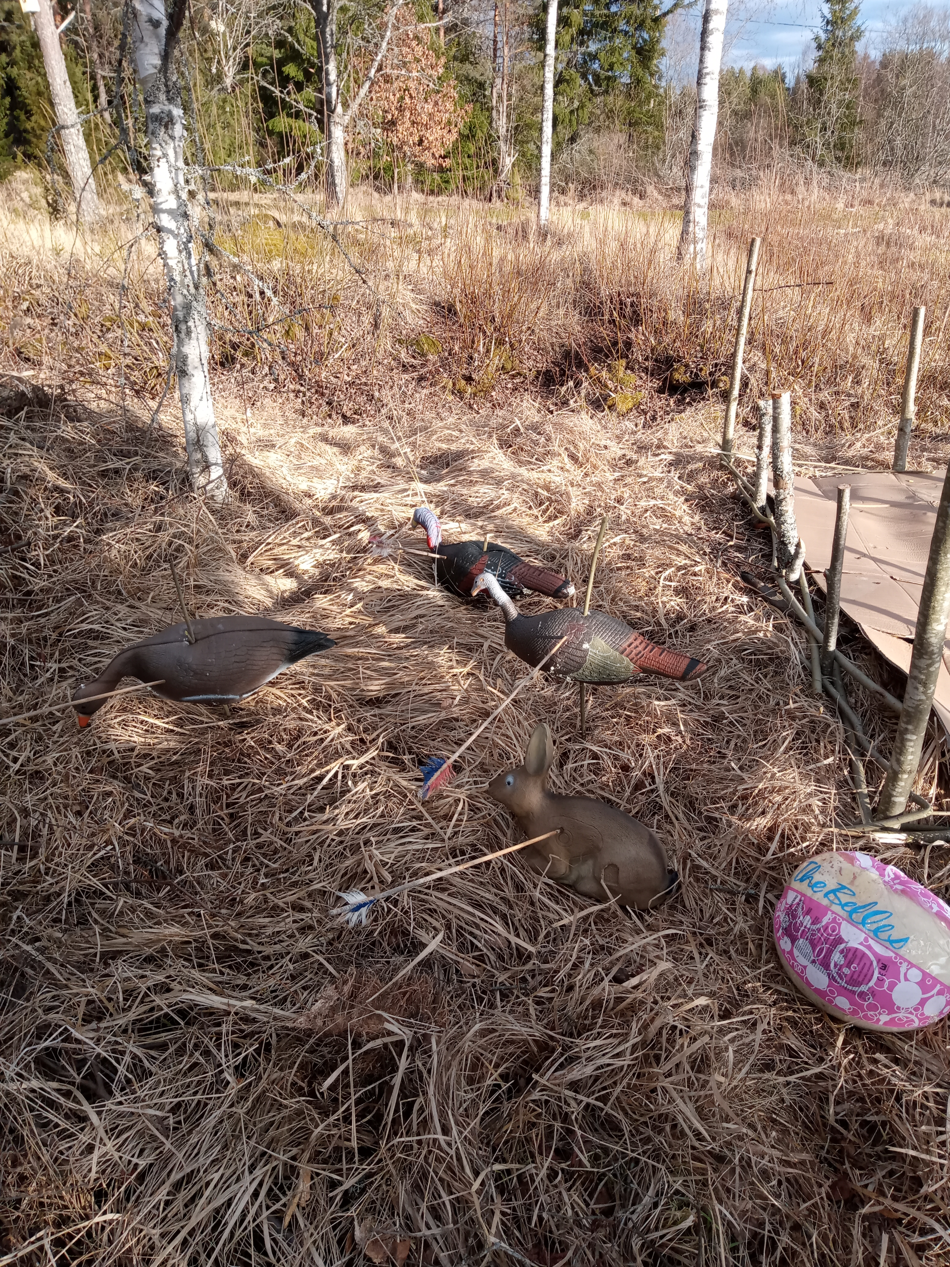

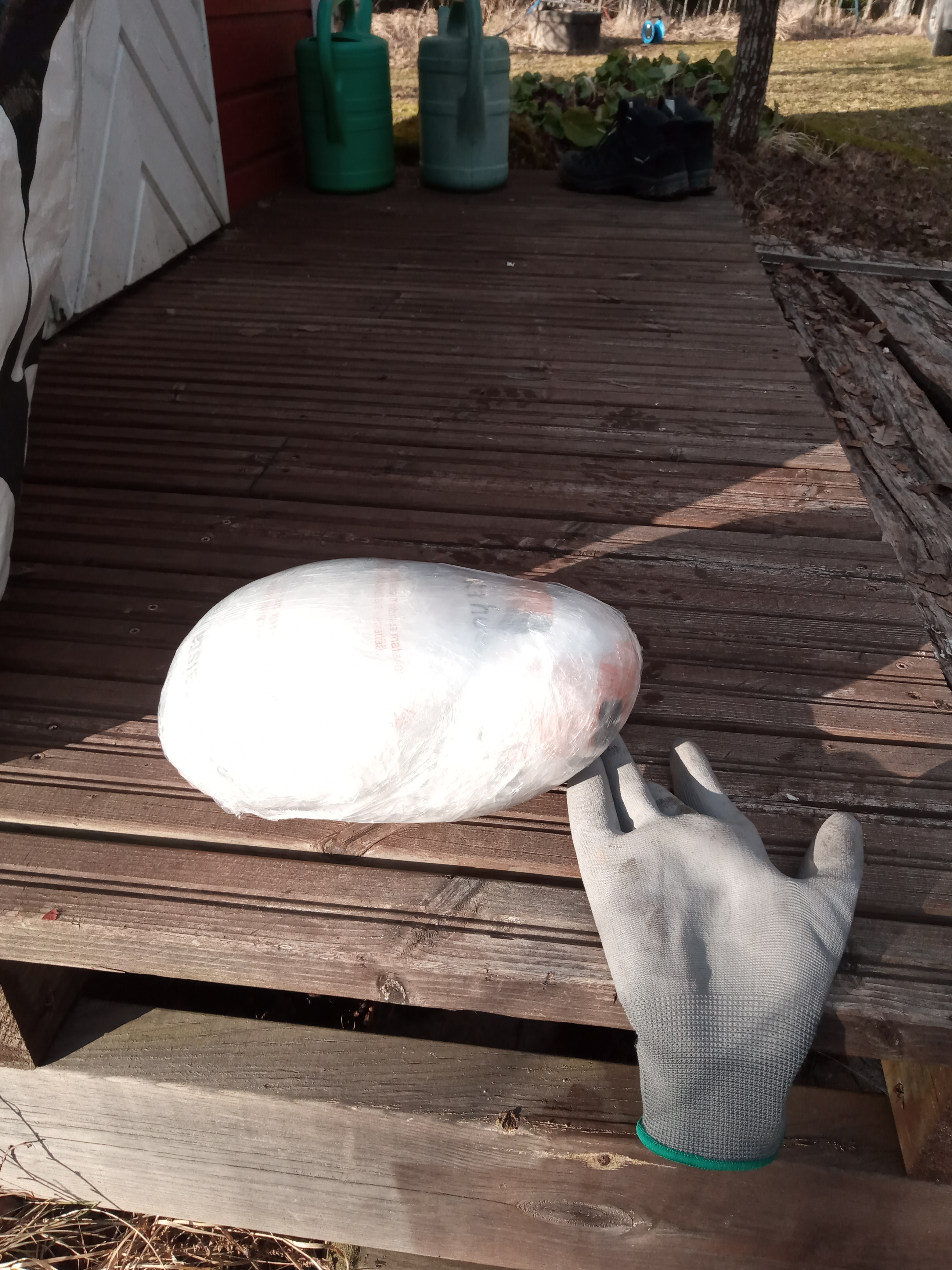

3d-maalit koeammuttu. Lintukuvissa on sisällä kaksi muovimppua/kuva ja uretaanivaahto. Muovit puristettu tiukaksi limpuksi istumalla päälle ja kietomalla elmukelmua littanalätyn päälle. Eilen testasin Ruskeasuolla noita lippuja, 10 metristä 43-paunaisella nuoli upposi noin tuuman. Isompi ongelma oli liika tiukkuus, välillä nuoli pomppasi pois.
