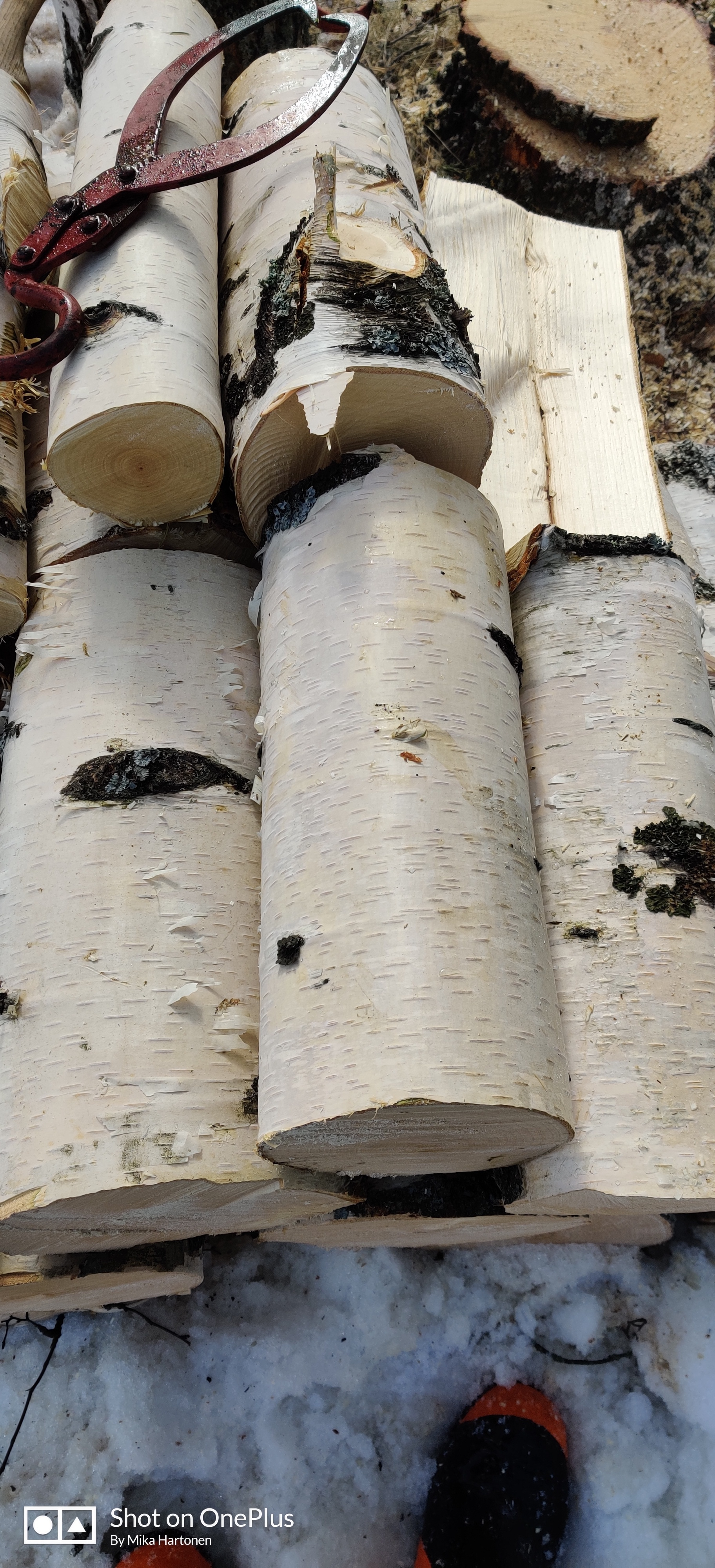

Tuli mahikset saada suorasyistä mäntyä nuolitarpeiksi, kun naapuri kaatoi pihapuita, ja tarvisin vähän neuvoja:
Kun käsipelillä on tarkoitus halkoa pölleistä soiroja ja niistä höylätä nuolia, niin kannattaako halkominen tehdä heti tuoreena vai pitääkö kuivatella pöllit vaikka neljännesosina ensin?
Mitä olen pärehommien ohjeita katsellut, niin aina tuoreena halkovat pärepuita, mutta onko sama juttu nuolien kanssa? Kun pärehommissahan sen taivuttelun takia, kai, pitää puun olla tuoretta ja märkää.
Jostain muistan lukeneeni että turkkilaiset pilkkoi 5x5cm paksuihin paloihin, kuivattivat ja lopuksi paistoivat uunissa. Näin tuli pituusnuolia.
Mutta jos on suora/jännitteetön mänty, niin eikös se aika vähän kieroile. Pienet palat kuivaa nopeammin.

Ompas mukavan sileää tuohta…
Tuollaisista saisi ihania lusikoita, kuppeja sekä pikku lippaita :heart:

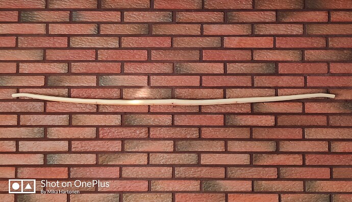

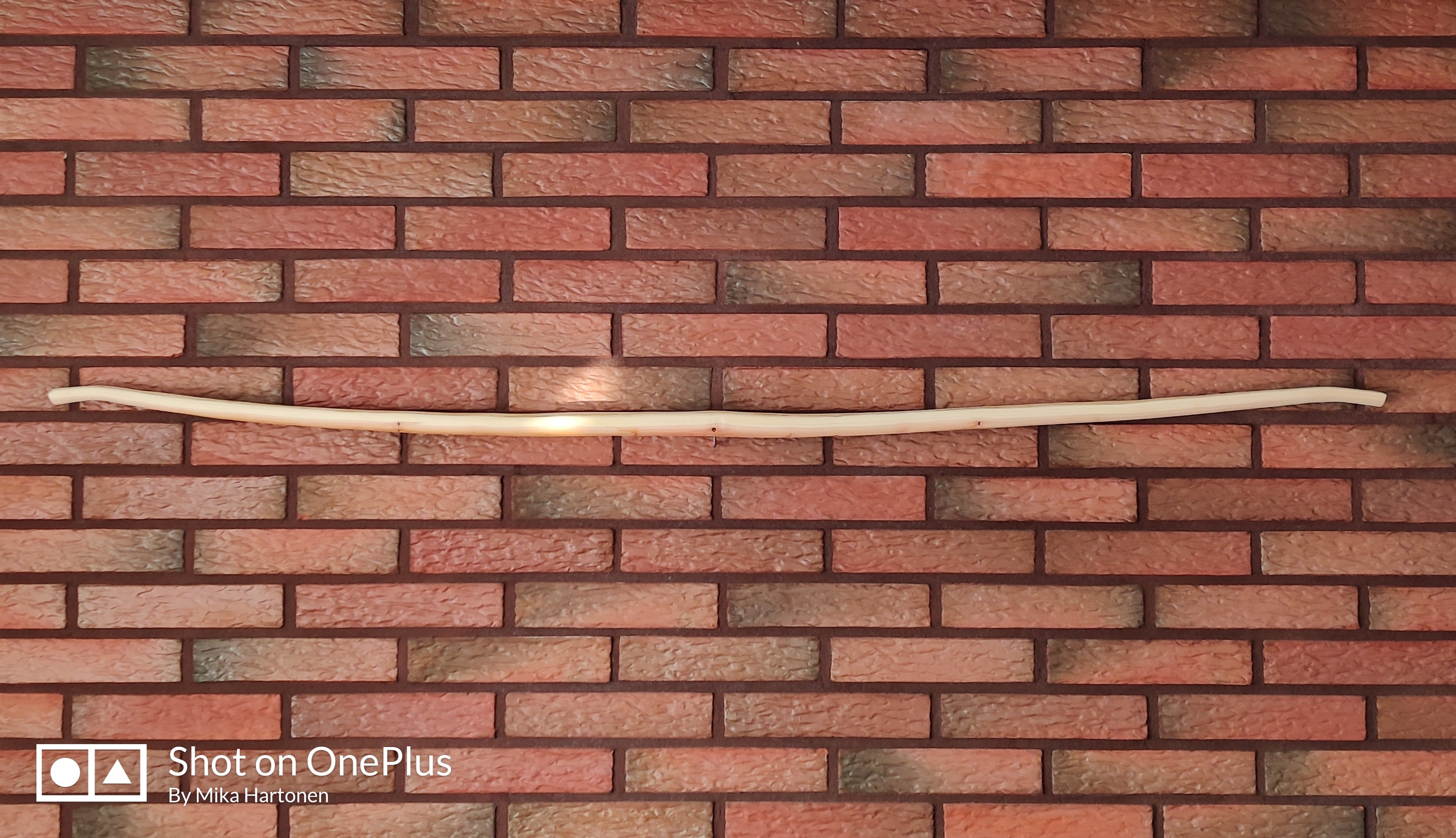

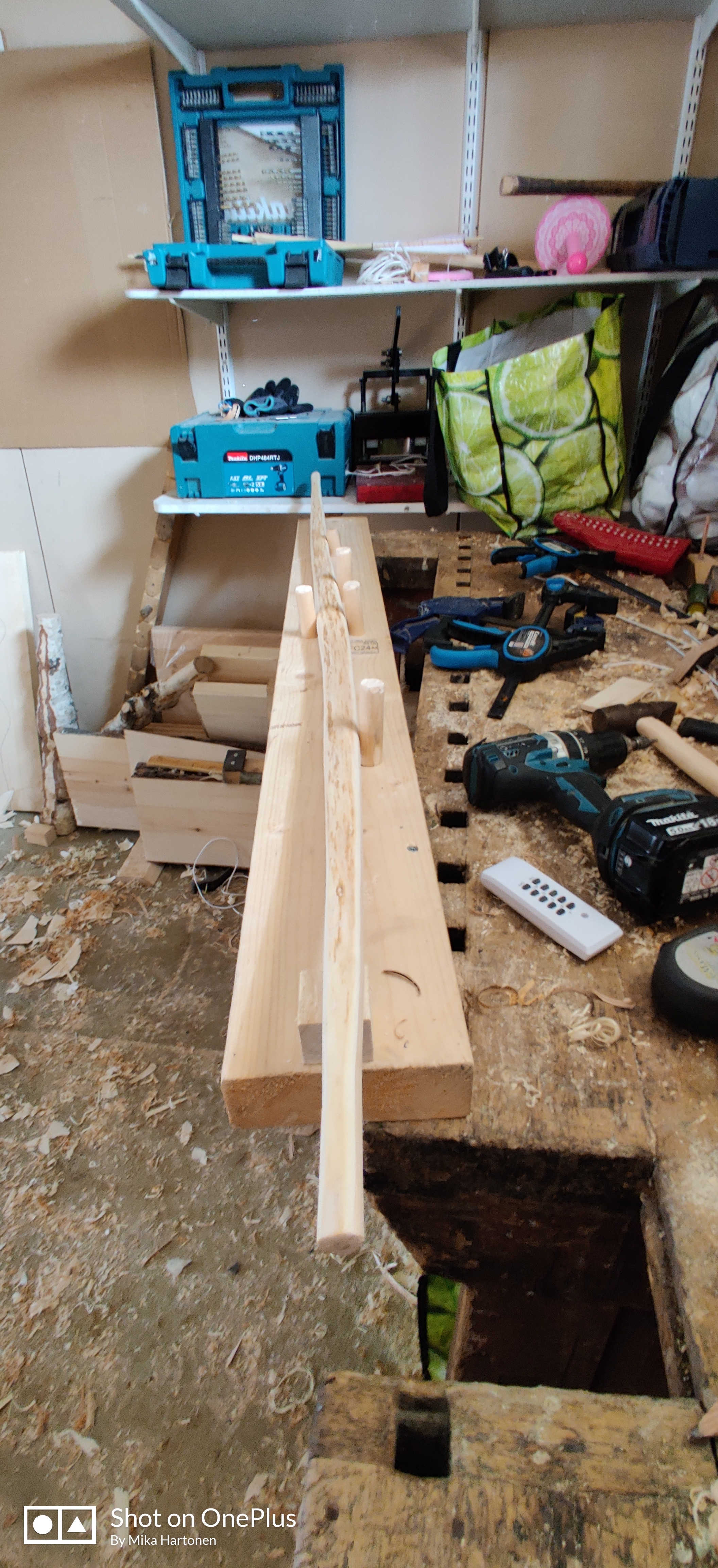

Marjakuusen oikaisua part 3. Kaksi ekaa kertaa oikaisin vasta puolen mutkaa. Nyt tuntui jäävän kun väänsi toista lapaa vaan toiseen suuntaan mutkalle…
Ei ollut vitsi että suomalainen on kieroileva mulukku.
Suomalainen marjakuusi on itse asiassa venkoilevin jousipuu, mitä olen käyttänyt. Nuolisuorasta rungosta tulee tasoleikkauksessa käärmejousi, ennen kuin ripa on valmis. Alavan maan kasvupaikan oire.
Enpä löytänyt build-a-long-ketjua täältä kyseisestä jousesta, enkä raakusta enää viitsi uusia ottaa. :grin:

Tänäänpä näkee kestääkö marjis taivutusta. Timmin tuntuista, mitä nyt lattiaa vasten kokeillut…
Nyt näyttää tosi paljon samalta kuin alkuperäinen sekä oman ensimmäisen kopioni lähtö tilanne!
Muista sit, että ala lavassa ei ole nokkia ja ylä nokikin on vain 5mm syvä neliskulmainen lovi.
Joooooo mutta 170 senttiä pitkä ! :slight_smile:
Silti samaa ulkonäköä :smile:
On juu. Tästä tulee sen tyylinen !
