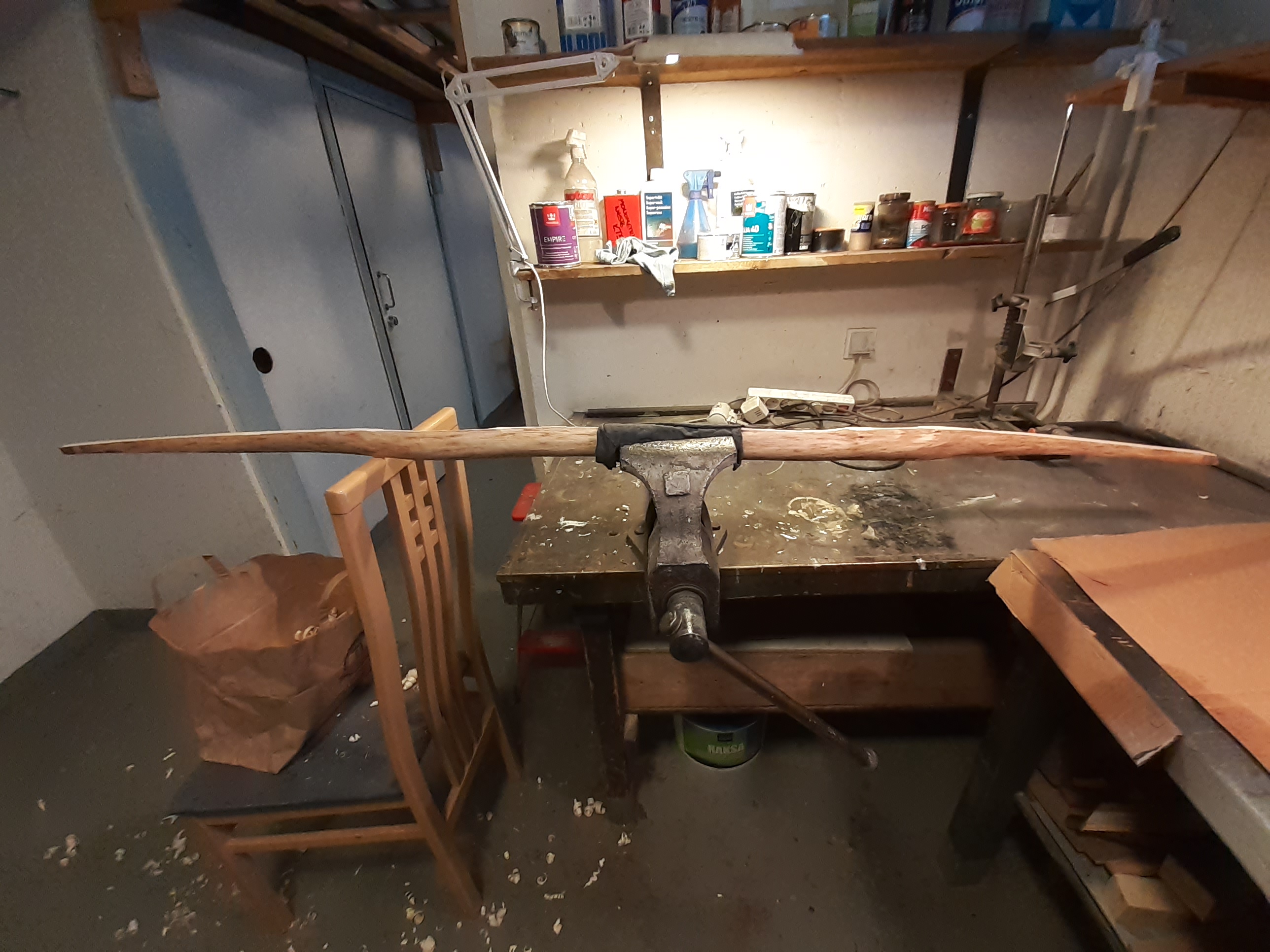

Aloitin pähkinää veistelemään.
Tarkoitus olisi tehdä noin. 35 # leveä (40-45mm) ja pitkähkö (1700mm) jousi jota voisi huoletta vedellä.

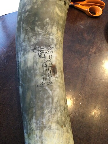

Kaivertelua… ihan ohutta uraa ei näemmä kannata tehdä. Urissa on nyt itse tehtyä hiiltä. Jotain pastamaisempaa kamaa voisi käyttää. En oikein luota, että hiili pysyy paikoillaan.
Juu, en usko että tiivis lehmänsarvi imaisee hiiltä kiinni samalla tavalla kuin huokoisempi luuaines.
Pitäisi tarttua kuin kynteen.

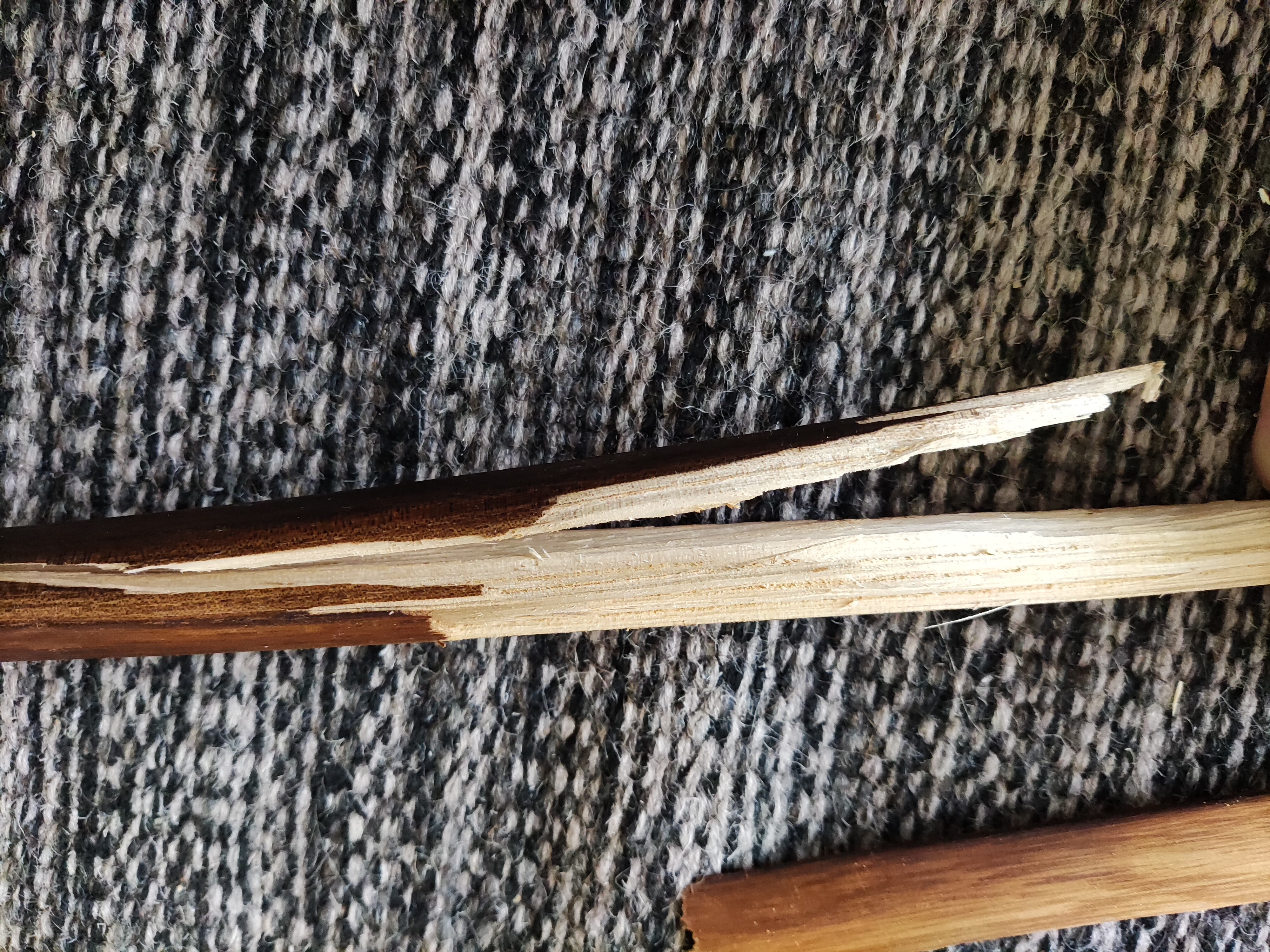

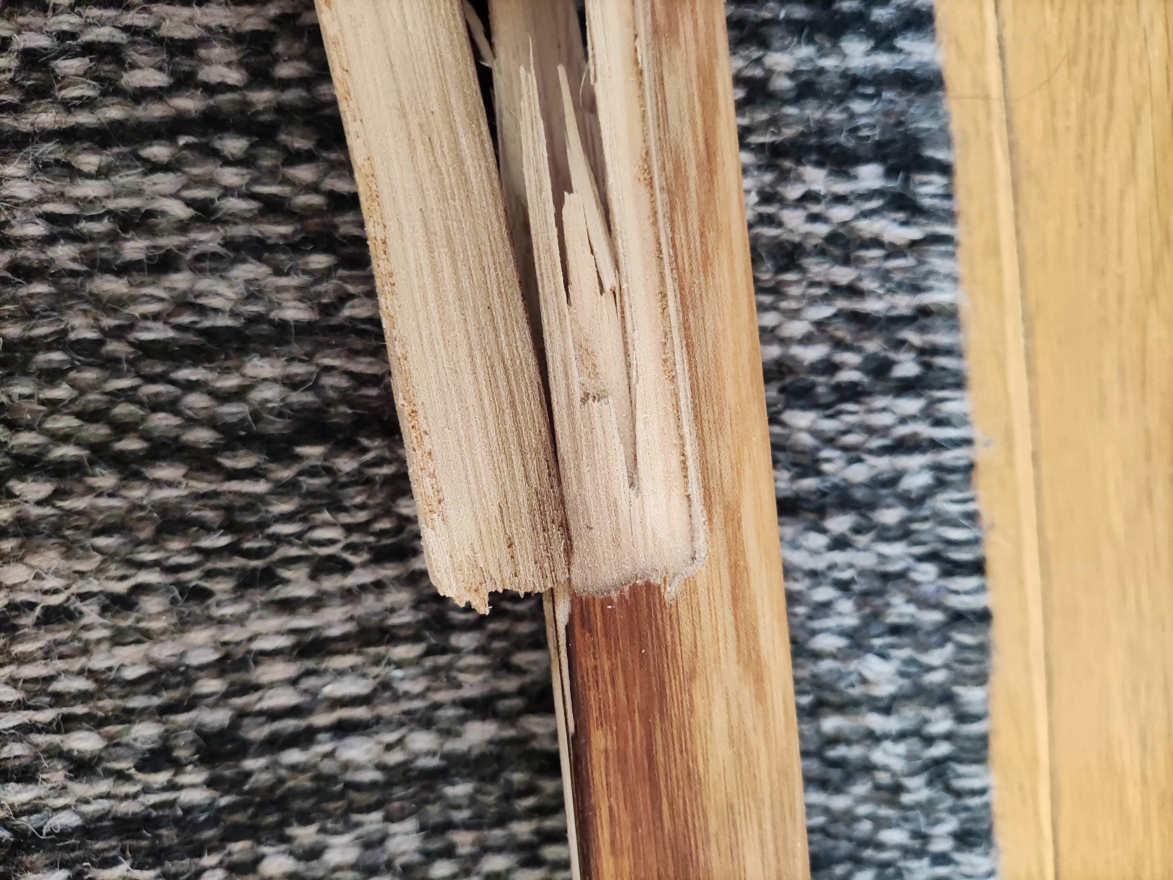

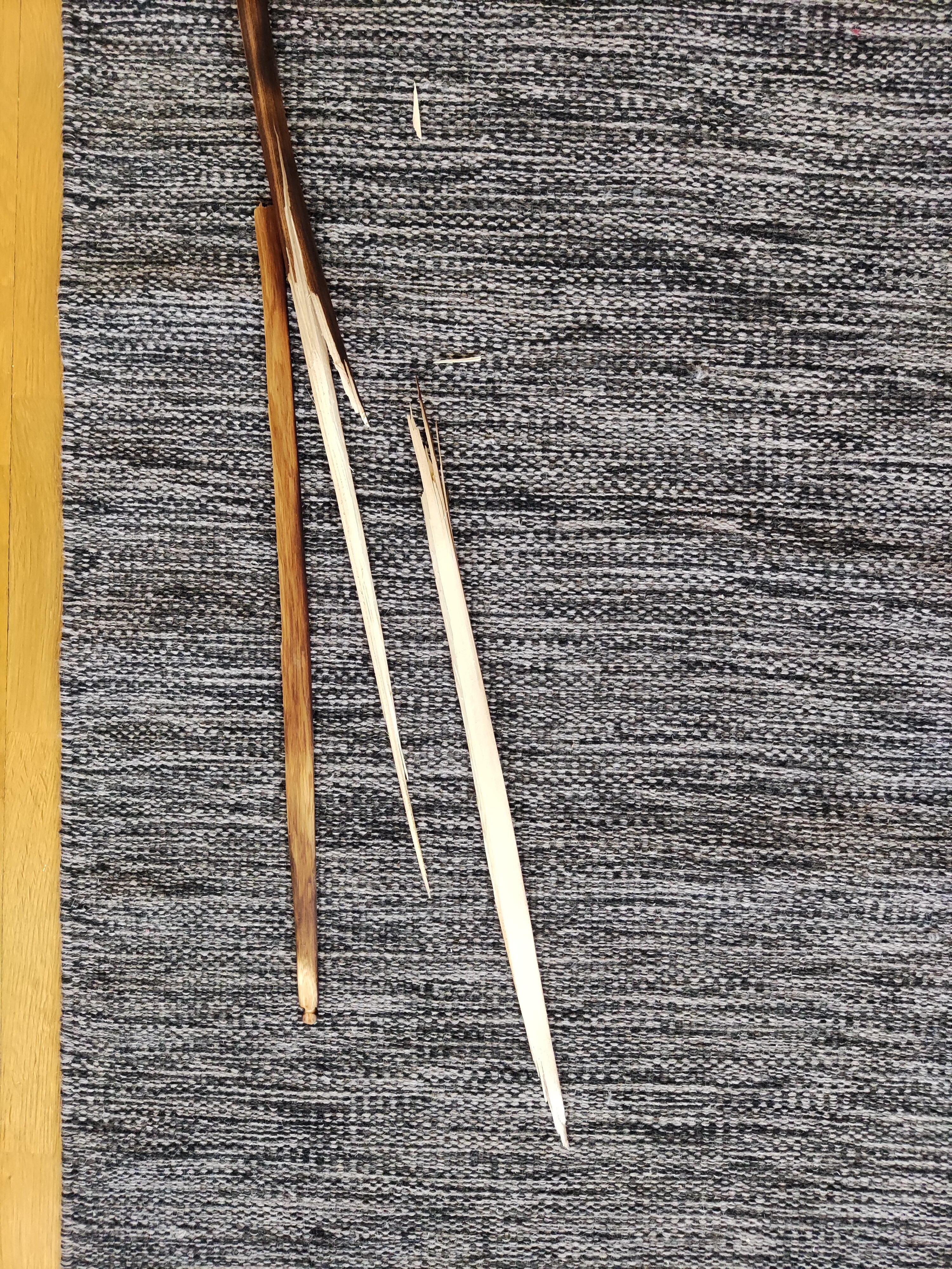

Kurja juttu, veikkaan vetomurtumaa. Kuinka kuivaa on sisällä?
En tiedä ilmankosteutta, mutta kuivaa. Oma veikkaus on että toi selän paahto hajotti, ainakin lähtenyt toi selän säle kohdasta jossa puun sisälläkin on selvästi tummempi kohta
Jep… poltettuselkä petti.
“Oli kuivaa”
“Halkeama lähti poltetusta kohdasta”
->> Poltetun selän vika.
Näin ne lähtee legendat lentelemään. Jos kämpässä on 25-35% kuivaa niin se yksi ja hailee mitä selässä on. Ei se puu kestä, ellei ole joku todella poikkeustapaus. Olihan siellä vatsapuolella puristusmurtumiakin?
Oon nyt vähän tarkkana, mutta tuo paahtaminen on oma lempilapsi. Selän tussautus se rumempi ankanpoikanen.
Saattoi olla kummatkin, vaikea sanoa. Oma epäilys nimenomaan selkäpuoli sen takia koska paahto heikentää vetolujuutta ja tää sai kuitenki aika paljon sitä vahingossa. Kuivuus sitten vielä kaiken lisäksi. Ammuin n.24tuuman vedolla mututuntumalla,luulis tän mittaisen läpitaipuvan jousen kestävän vaikka on kuivaa. Ei oo tietenkään kokemusta asiasta
Niin tottakai siinä on mustaa ja tottakai paahtaminen heikentää vetopuolella kestoa. Mutta kuinka paljon, 2%, 5%, 10%, 50%? Onko sillä ylipäätään merkitystä, kun jousi mitoitetaan turvallisesti?
Ongelmakohta on hankala määrittää, jos on muita muuttujia, esim. kuiva huoneilma.
Jousia alkaa mennä rikki jo heti 40% alapuolella, mikäli on yhtään oksantynkää tai muuta heikompaa kohtaa. 35% alla en mitään puujousta vetäisi, ellen tietäisi että jousi on levännyt pidempää kosteammassa ilmatilassa. Jänneselkäiset jouset kestää ja jotkut vetolujaksi mitoitetut jouset, eli ylipitkät jouset ja vetolujista puista tietyllä profiililla tehdyt jouset.
Uudet tilleröinnin alla olevat jouset olisi järkevä jättää 45% keleihin. Mullakin on tuossa laminaatteja tekeillä ja täysi veto niillä odottaa kosteampia ilmoja.
@KristianR Lukaisin tuolta ylempää, että olit tuon jousen selkälustoa siklannut/höylännyt ohuemmaksi? Vai olitko kaivanut selän alemmalle lustolle?
Tämä on aivan selvä tapaus, selkä petti palaneesta kohdasta.
Joo selkälusto oli sen verran paksu että sain pintaa hiukan pelastettua. Siltikin jäi paksuutta 3 mm
Ohensitko koko selän, vai ainoastaan palaneen kohdan?
Tasaisesti koko matkalta

Ainoastaan uudet tai vialliset jouset ovat vaarassa rikkoutua kuivissa talvisissa sisätiloissa säilytettynä. Kunnolla sisäänajetut jouset, joissa ei ole selän paahtamisen, oksankohtien, tai huonon tillerin kaltaisia vikoja, eivät rikkoudu, vaikka niitä pidettäisiin viikkoja noissa ilmankosteuksissa ja ammuttaisiin päivittäin.
