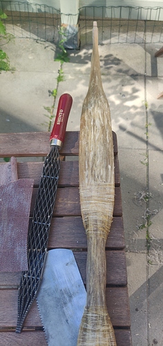

Sanoisin, että unohda muotti ja tee ihan tavallisen jousen tavoin. Jos leveyttä on 6 niin voi hyvinkin mennä sinne 150 puolelle jos vain annat kuivua hyvin mutta koska kyseessä on raita niin vatsan puristusmurtuminen on taattu ja paunat putoaa ensivetojen jälkeen paljonkin.
Niin, lienee fiksuinta samantien tilleröidä sinne max 80 paunaan.
Merkillepantavaa tuossa sun hyvässä kuvassa on tuo massa: 1160g. Joka on muuten pirusti. Eli painoa olisi minkä varastoida energiaa. Mulla oli samanlailla ne pihlajapitkäjouset leveitä ja isomassaisia, mutta silti vaan puristusmurtuili vatsasta. Ei ne noin painavia ollut, joten ehkä tuo 1160g jo piisaisi pidempi-ikäiseen jouseen. Ja ampuu sillä puristusmurtuilleellakin jos kyynerpää ja paikat suussa kestää…

Jere: Tuo paino johtuuu siitä että se oli vielä täysin märkä. Ei siihen jää nyt kuin ehkä +850grammaa. Kevyt puu kun on.

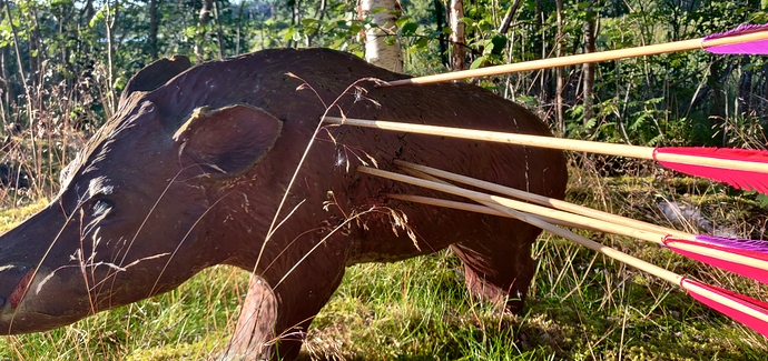

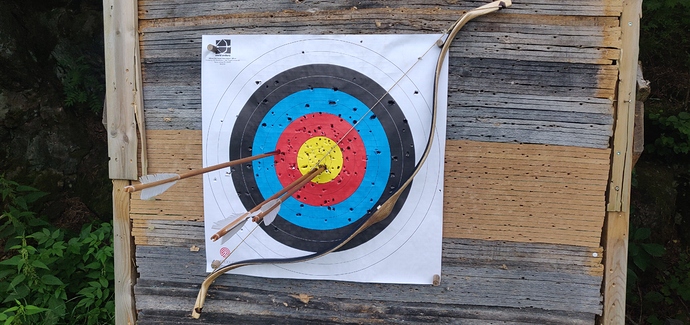

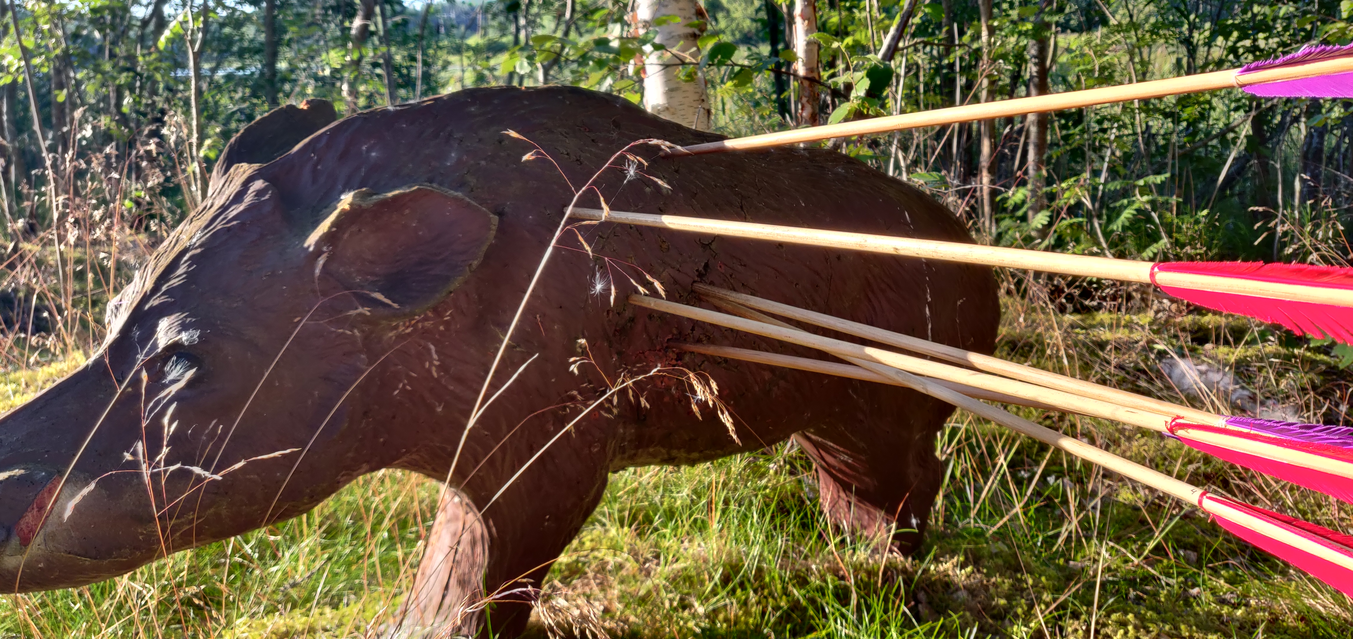

Ammuin tällä kertaa lähempää, 25 metristä 60cm tauluun. Tämän lähempää en oo viittiny ampua vaikka liedossa matkat sitten olisikin lähempää…
Kun eikös alle 20m matkoilla aina osuta kuitenkin keltaiselle?
Rupeaa sihti löytymään matkalta kun matkalta, että lietoon täytyy ottaa maastoratakin tosissaan, hyvää sijotusta tullaan hakemaan!

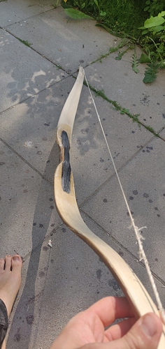

Alkoi jännemongoli taipua liikaa v-liitoksen juuresta. Liitos taipui nimittäin koko matkaltaan… Puuta ei ollut käsillä niin laitoin vaan sarviliuskan päälle! Tuliko tästä nyt sarvikomposiitti? Laitan punokset vielä ja sitten olisikin jokunen 55-60 paunaa 28".

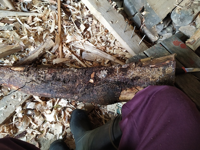

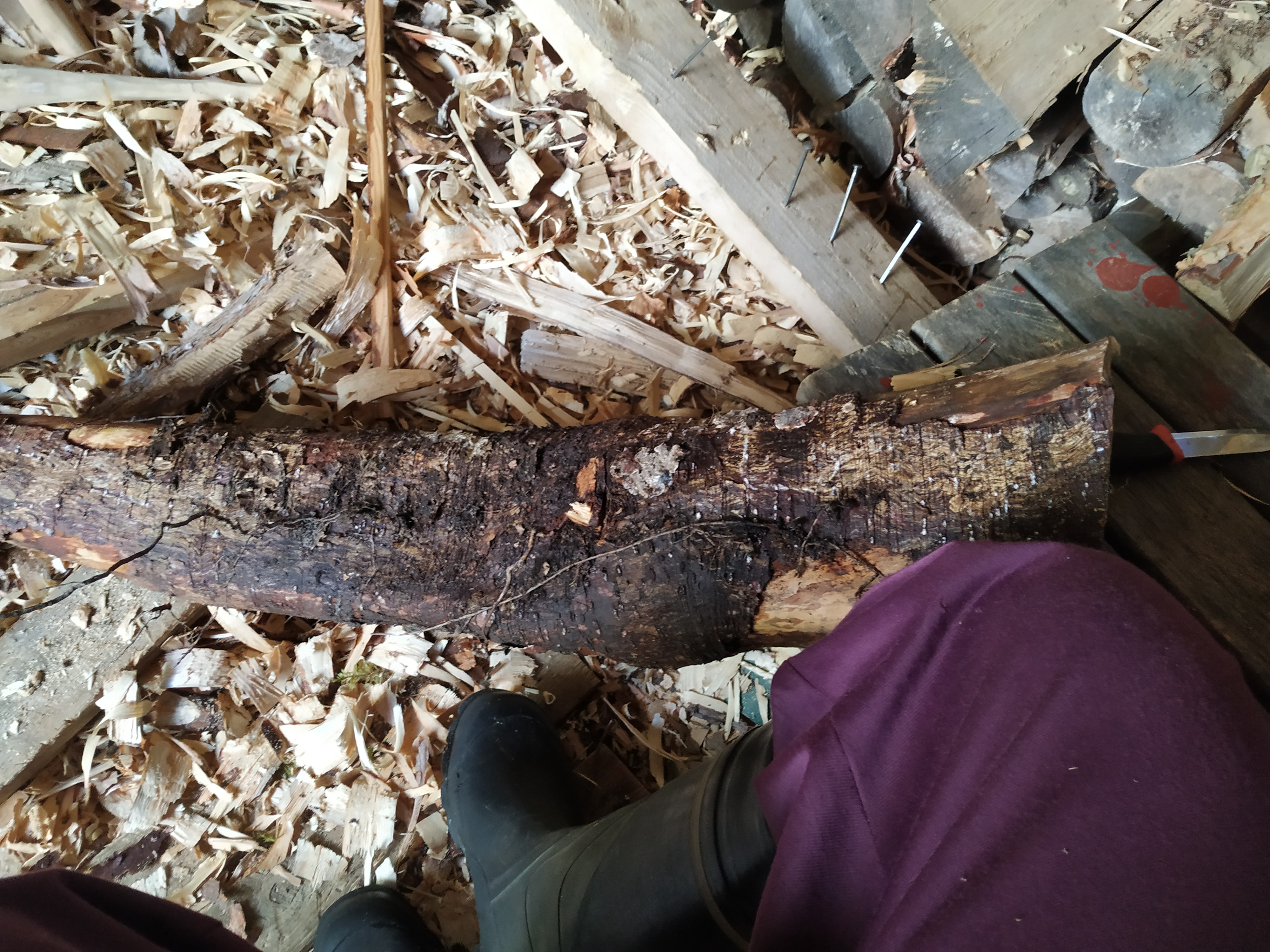

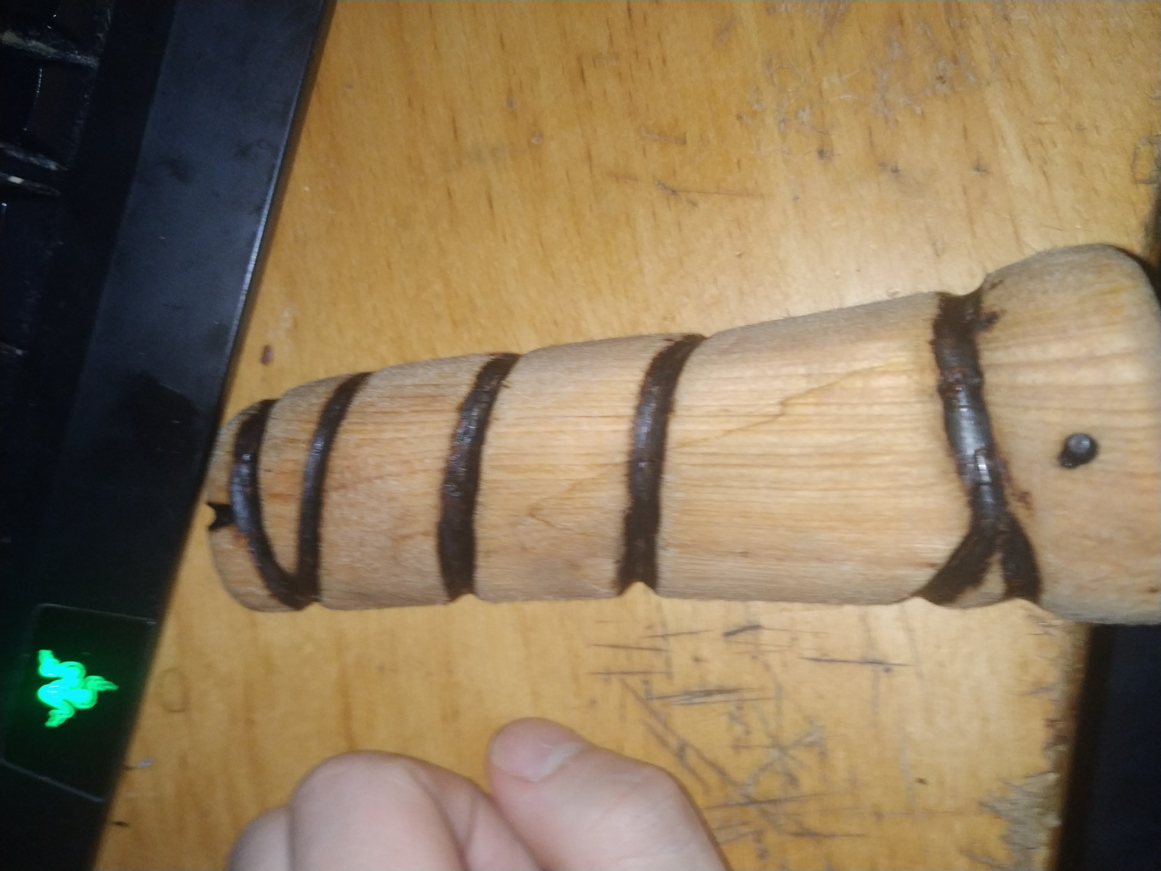

Vanhasta kaatunesta männyn kannosta otin palasen huvikseen sahalla ja palasen siitä.

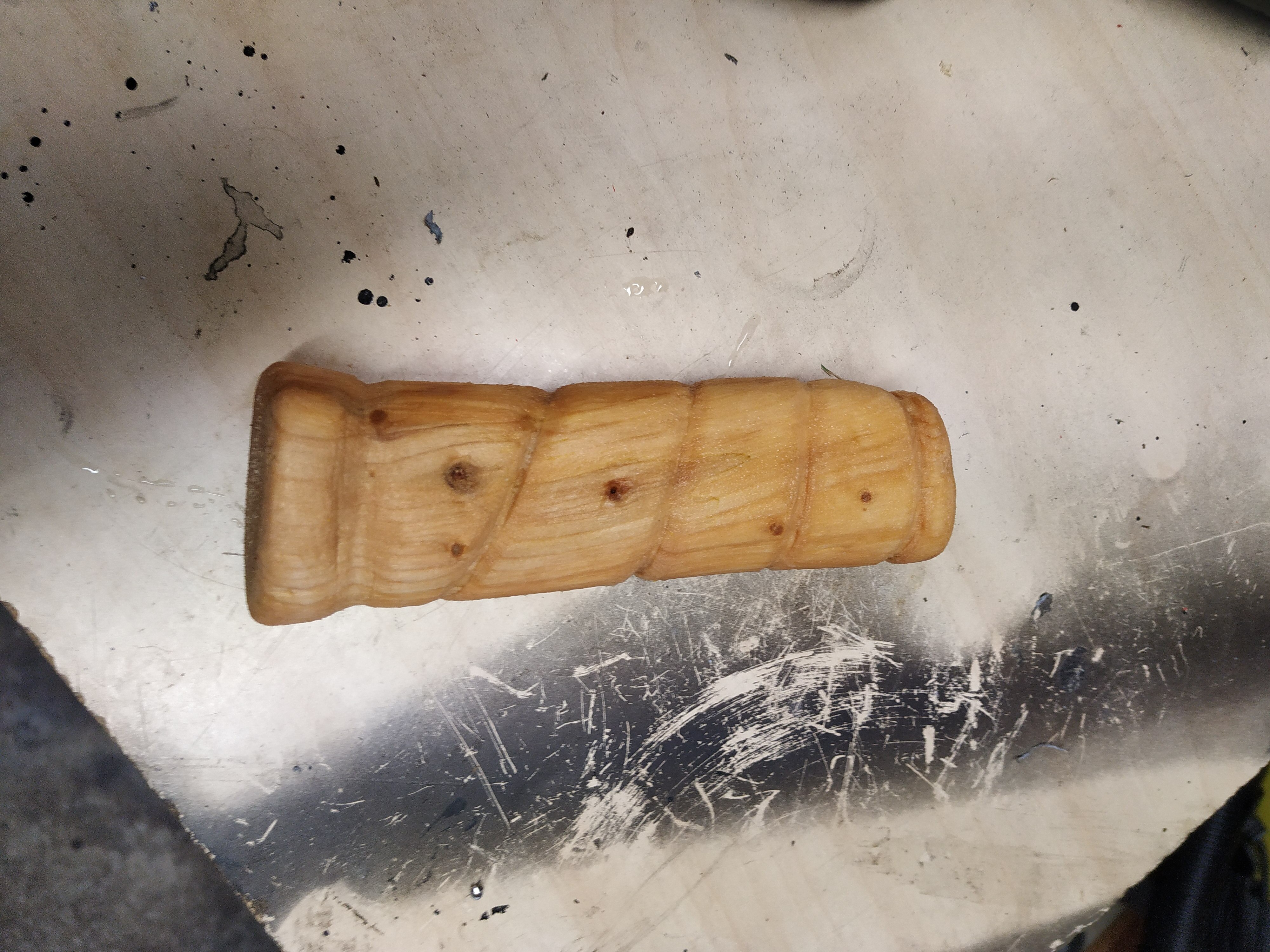

Pääosin muotoilin puukolla, puukonkahvan. Kyl tiedän, että yleensä kahva tehdään jälkeenpäin mut teki mieli kokeilla kaivertaa. Jos saa set-upin, nii vois kokeilla takoo terän.
Kyllä niitä pelkkiä kahvojakin tehdään siellä täällä puukko hommia ilman, että olisi mitään valmista terää mihin laittaa. Jos vain tekee liian loppunasti niin sovittamisen kanssa täytyy olla varovainen ettei jo valmiiksi tehty kahva mene pilalle.

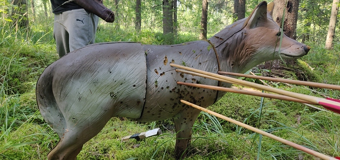

Käytiin toinen kiekka heittämässä Mikan kanssa. On se niin että 10m matkalta tulos on pelkkää vitaalia. Kun matka on 30 metriä, alkaa jo muutamia lihasosumia tulla.
Todettiin yhessä tuumin että se on seuraavat pari viikkoa rillaamista ja kaljan juontia, että jää muille edes mitään mahkuja.
