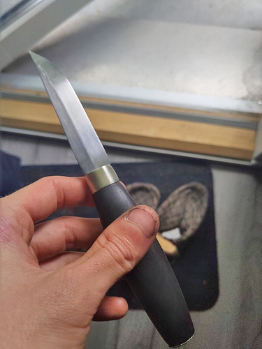

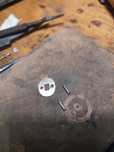

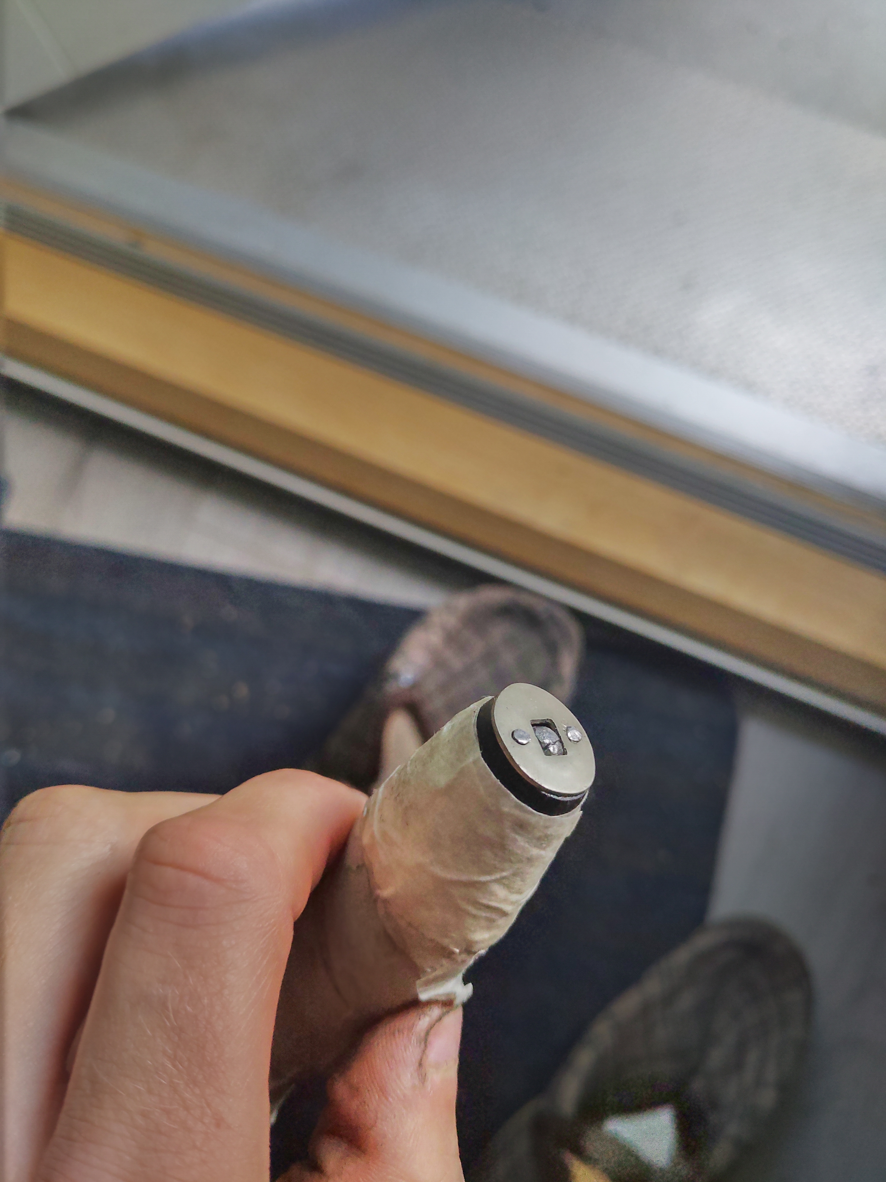

Nonii taas vähä etteeppäi. Viimeistelin helahoitoa ja nypräsin perähelan (uushopeaa) ja niitit (nauloista, lytistin päähän reunan). Laitoin hökötyksen epoksilla läjään ja hion vielä illalla reunat ja pykälät pois. Kyllä tää puukolta näyttää luonnonvalossa. Seuraavaksi sit tuppi.

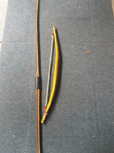

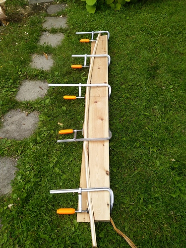

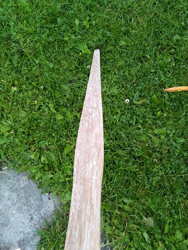

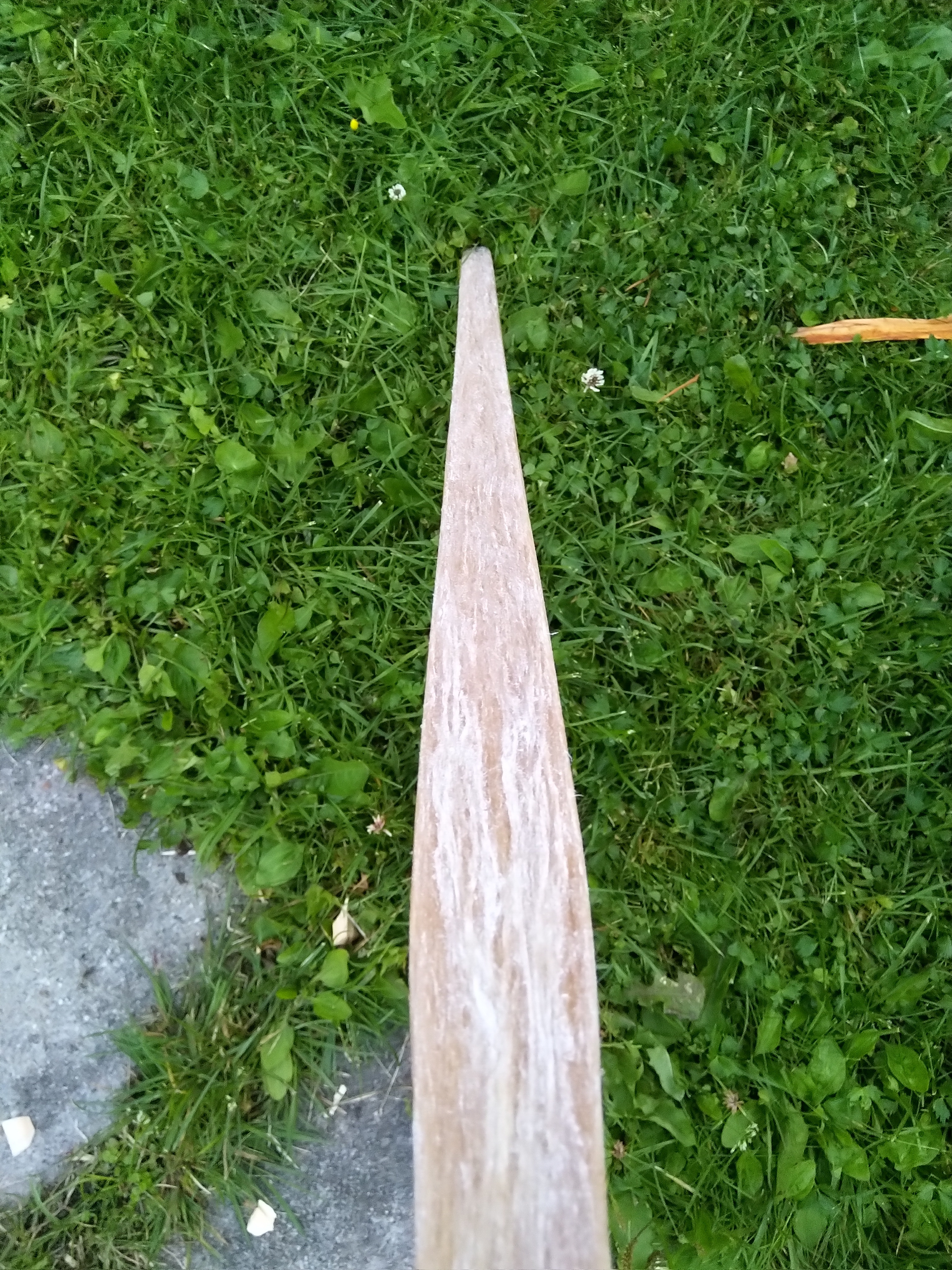

Tähän tyyliin? Nyt on hiottu ja hinkattu. Mikä on sitten liian suuri ura? En mitannut, mutta urien syvyys noin milli tai alle. Tänään kerkeää liimaamaan loput. Tuossa on nyt joku 35 grammaa jännettä ja tarkoitus olisi laittaa vielä reilu 30 toiseen kerrokseen.
Paha nähdä kuvista, mutta riittänee. Mikäli koloja jää joka ei täyty jänteellä tai liimalla, tulee ilmakuplia, ei sen kummempaa. Puujousen taipuman vähyys sallii niitäkin.
Tuossa on muuten yksi syy miksi hienoksi revityt säikeet on monilla tavoin eduksi, ei tarvitse niin paljon tasoitella. Vähän muistilappuna itselle, on viimeaikoina jäänyt liian paksuiksi toisinaan…

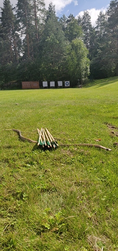

Viettelin lomapäivää radalla. 60y kulki ihan hyvin uudella jousella ja nuolisetillä. Myös peukkuvedolla kokeilin ja ei ollut paha ollenkaan.

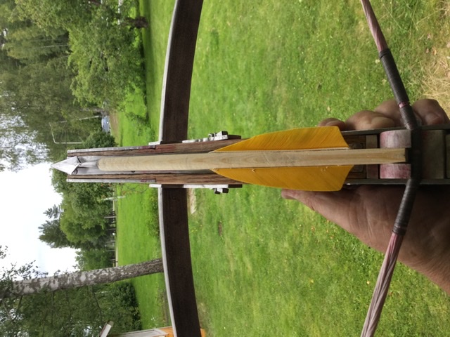

Istuin päivän Wiipurintien markkinoilla ja ammuskelin varsijousella.

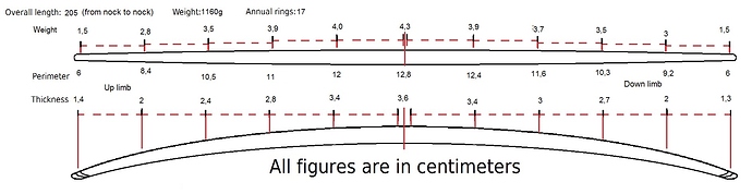

Minun alkuperäinen tarkoitukseni oman pajujouseni möytäkäyryydelle oli saada mahdollisimman isolta näyttävä kevyt paunainen jousi. Paunat jäivät silti korkealle kun puu kuivui ja otti alkuperäistä suoruuttaan takaisin. Ideani oli kuritella pajun kuituja tuoreena venutellen ja asettaa jousi sitten kuivumaan täydellisees tilleri muottiin.
Tässä nuo oman jouseni speksit.
Kiitos mitoista. Tuossa on kahvassa ehkä juuri tuon 3,6cm paksuutta ja leveyttä noin 6cm. Saattaahan se tässäkin käydä noin, että suoristuu vielä myöhemmin. Kerkes vajaan päivän olla ilman muottia tuo, niin alko vääntämään itteään vastakäyräksi. En tiiä kyllä yhtään paljonko paunoja tältä voisi odottaa. Haaveissa oli joku 80 jollakin 30" vedolla.
54#, 300-350#, teen vielä uuden jänteen.
