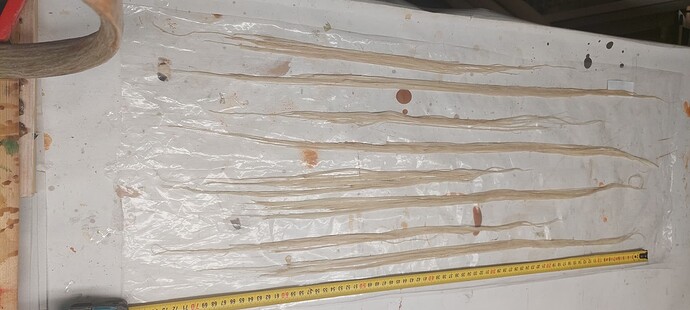

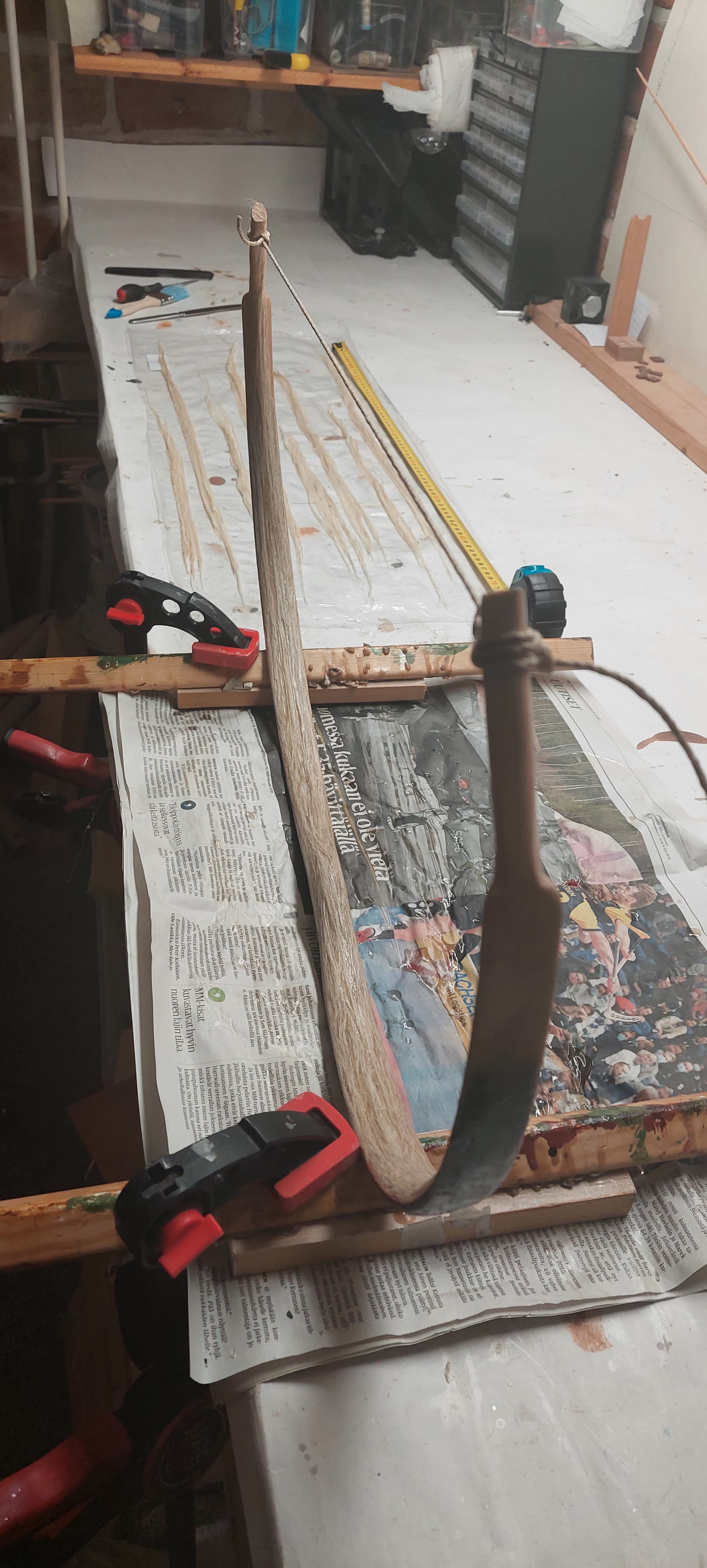

Haraa jänteiden ollessa kuivat, niiden päät teräsharjalla tai sellaisella pienellä, poraan asettettavalla teräsharjalla. Tulee hyvää jälkeä. Ne päät juuri tekee töpöä jälkeä jos ei ole haratut.
Kampaaminen käy parhaiten aivan sileän, kovan laudan päällä tai kun nykyään on näitä muovisia leikkuulautoja… kun ne eivät enää naarmuunnuttuaan kelpaa keittiöön, niin jänteiden kampaamiseen käy. Kampana ei tietenkään kampa, jolla hiuksia kammataan, vaan vaikkapa pala rautasahan tylsää terää tms. Monitoimikoneen sellainen seinään käyvä sahaterä on mielestäni paras.
Kampaaminen ensin märkään (liotettuun) jännenippuun, upotus liima-astiaan pitäen kiinni jänneliuskasta koko ajan ja sieltä jousen selkään. Liiat liimat veks tietty.

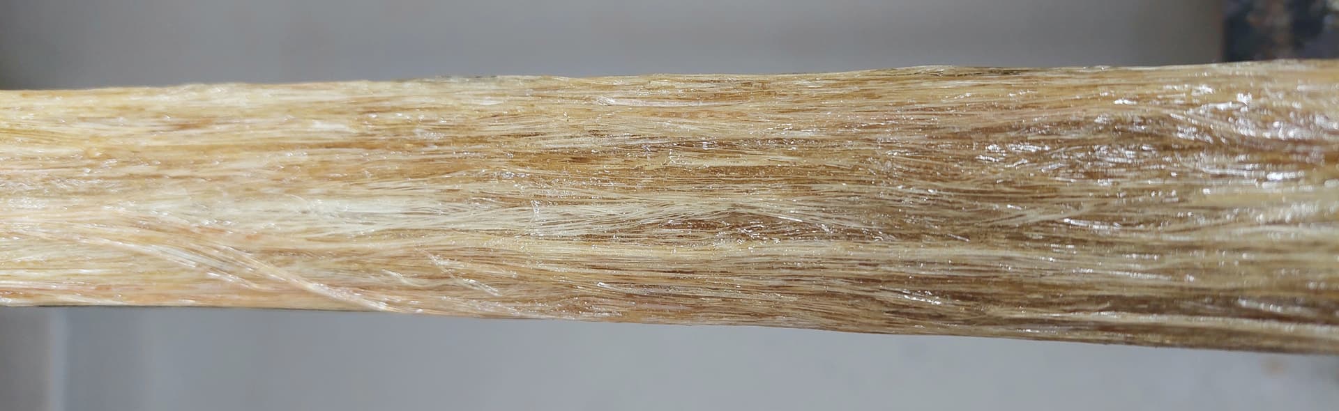

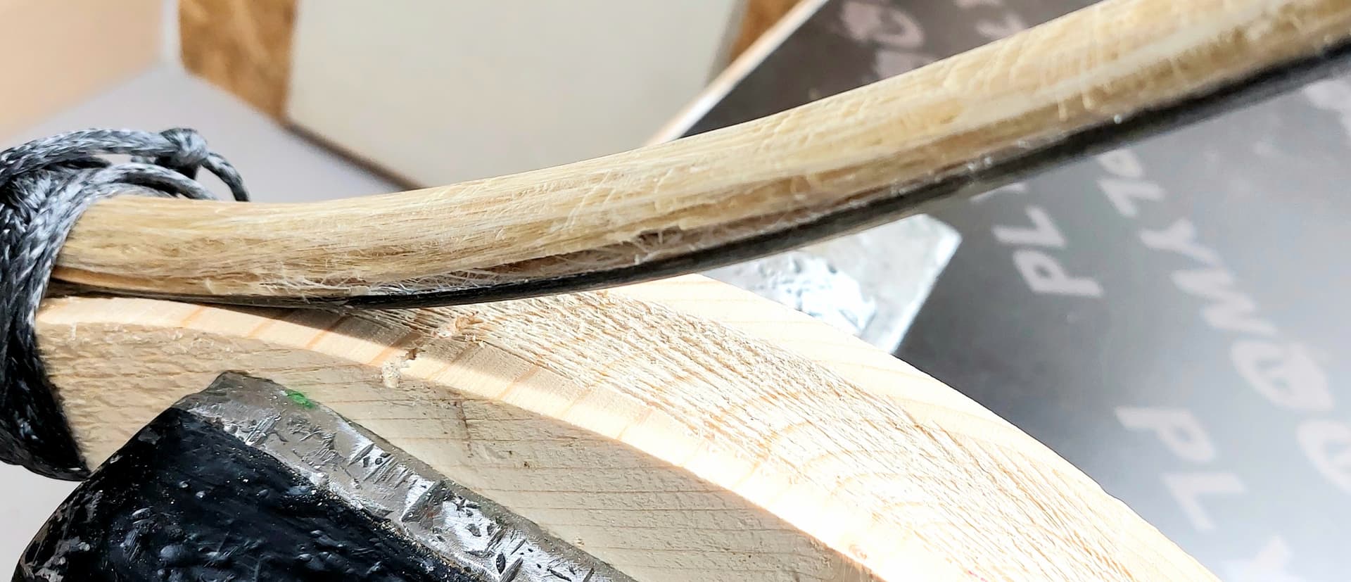

Mistäköhän johtuu mutta kovin vaaleaksi jäi jänneselystys? Lisäksi hioessa jäljelle jäi aika karvainen pinta. Jerellä on paljon nätimmät selystyksen… Tässä siis toisen kerroksen jälkeen. Massa nyt 330 grammaa. Tulee ehkä vähän liikaakin jänteitä, kun kolmas kerros pitäisi laittaa vielä. Ensimmäinen kerros lipsahti liian paksuksi, kun käytin turhan isoja nippuja. Toiseen kerrokseen menikin sitten 25 grammaa. Kolmanteen jos riittäisi 20 grammaa. Jänteitä on nyt taipuvalla osuudella kolme millimetriä, ohentuen siitä tasaisesti kohti kärkiä.
Voi olla että jänteet ei ole olleet tarpeeksi hienoiksi revitty. Kuten tuolla noista jalkajänteistä nakuttelin, se imee helpommin liiman itseensä, tehden jännekakusta ruskeamman läpikotaisin.
Voi olla myös että paksumpi liima/pidempi liimahuljuttelu olisi auttanut. Ehkä puristit liikaa liimaa pois?
Tuskin tuo turmioksi on. Kaikki ne jänneselät lopulta näyttää vaaleilta taivuttelun jälkeen. Ja tuohi tulee päälle.

Kuten huomata saattaa, 60g jänteitä on ihan hulppea määrä näin kaposiin, pieniin jousiin. Kannattaa silti kiinnittää ekstrahuomiota ettei jää mitään pieniä uria/koloja ilman jänteitä alkuvaiheessa. Koska lopulta viimeisen jännekerroksen jälkeen olisi parasta selvitä pienellä tasoittelulla ja silti saada todella tasainen pinta. Tasainen pinta on tärkeä tuohella päälystämiseen.
Vinkki, jos jänteitä nousee pintaan paljon, lado liimaa siihen välissä. Sitten kuivamisen jälkeen raspia/sikliä lisää ja liimaa. Leikkaava työkalu tekee siistimpää, eli viila/sikli. Raspi on vähän repivä.
Oikeastaan noin kuin Jere sanoi. Jännettä on nyt suhteessa liikaa liimaan/liima ei ole päässyt jänteiden sisään ja ne eivät ole sekoittuneet yhdeksi massaksi. Saattaa toimia noinkin kun läjässä pysyy.
Vähän oli vielä kuivunut, 324 grammaa. Huomenna olisi tarkoitus liimata viimeinkin kolmas kerros jänteitä. Jänteet revitty ja kaikki valmiina. Suoralta näyttää edelleen ja muotokin vaikuttaa symmetriseltä. Kyllä tällä viimeistään toukokuussa ammutaan. Taivutuslauta pitää vielä tehdä, niin pääsee tilleröimään ja virittämään. Pari muuta projektia vielä pois alta, niin aloitan seuraavaksi samaan aikaan numerot 3 ja 4…
Ja siitä lähtee…
Ja sinne meni noin 25 grammaa jänteitä. Ei nyt ihan tullut niin siisti kuin halusin mutta kelvannee. Nyt saa pari viikkoa kuivua, sitten kevyt hionta ja pari viikkoa lisää kuivumista, niin eiköhän sitten ole sopivasti kuivunut taivuttelua varten.
Edit: Jänteet olivat puolivalmiit, eli osittain revitty. Kolmeen kerrokseen meni aikaa noin nelisen tuntia kaikkineen. Yhteensä siis tähän asti noin 18 tuntia, jos vähän ylöspäin pyöristää kaikkine ihmettelyineen ja säätöineen.

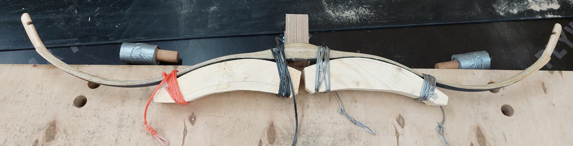

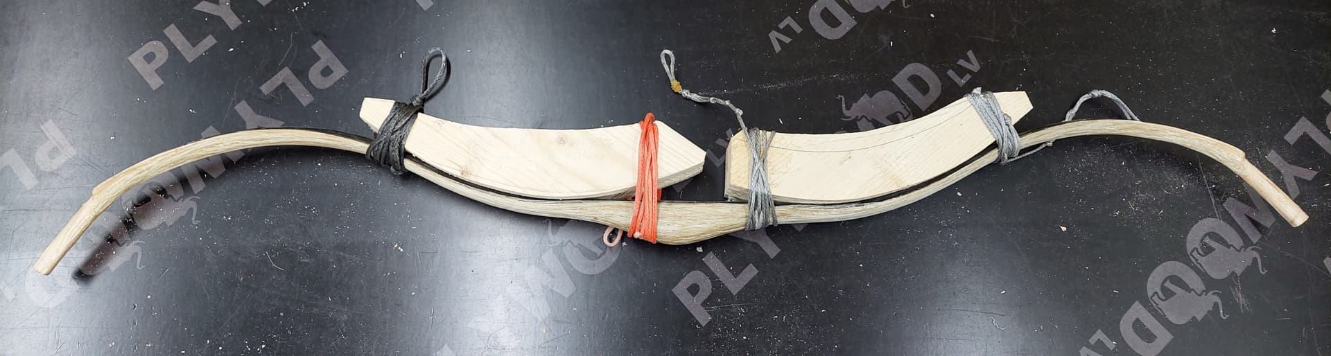

Taipuuhan se…! Harmaiden narujen lapa taipui mielestäni helpommin ja tasaisemmin, toinen epämääräisemmin. Jotenkin haluaisin taipuman lähemmäs kahvaa. Eikä muuten edes ritissyt yhtään.
Sitten vaan nokit ja jänteelle?
Tässä vielä lähtötilanne:
Näyttää just passelille. Voi olla hyvä taktiikka saada taipuma juuri tuolle alueelle. Vähän kuin puujousissa, kahvan seudulta poistetaan varovasti materiaalia ettei käy hassusti. Sitähän kerkeää tehdä tilleröidessä.
Sahaa nokit tarkkaan, mittasuhteet näkee alkuperäisistä. Ura on 60-65mm päässä kärjen taivutuksesta mitattuna.

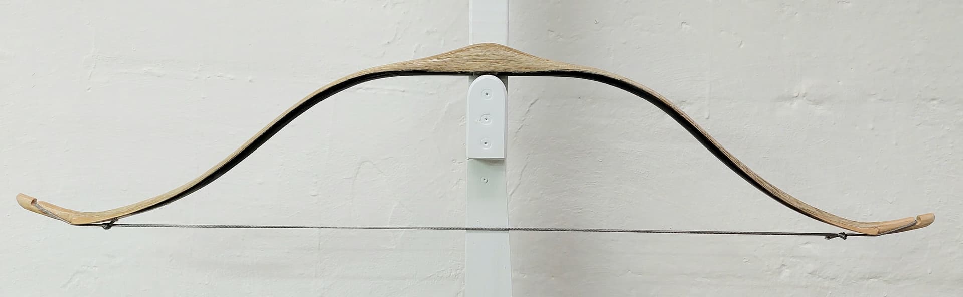

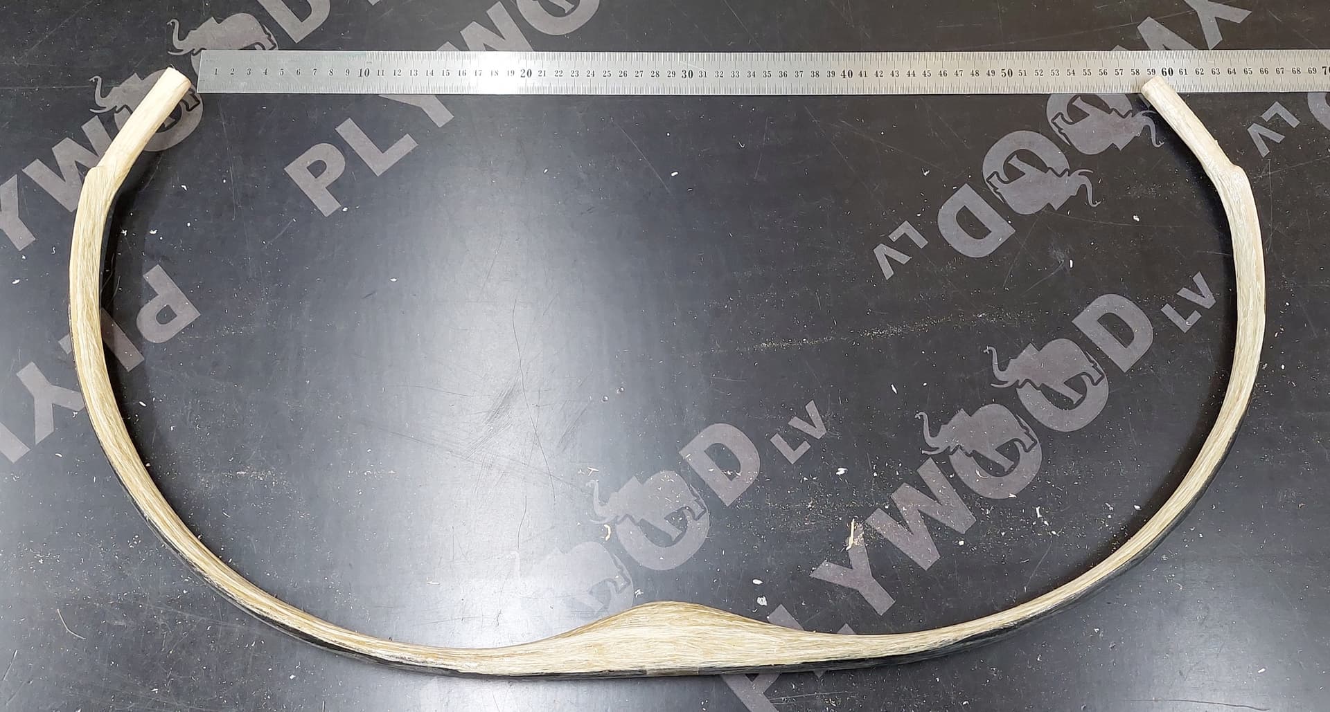

Siinä se nyt taas on ja saa ollakin huomiseen asti. Korjattu lapa vasemmalla.
20 minuuttia äheltämistä, pikkuisen sikliä ja lämpöä:
Jänneväli 185 mm. On siinä vielä tehtävää, vaan mitä sanovat gurut? Mihin kohtaan sikliä ja mihin lämpöä?
On onneksi suora. Ja vähän paremmalta näyttää kuin vanha:

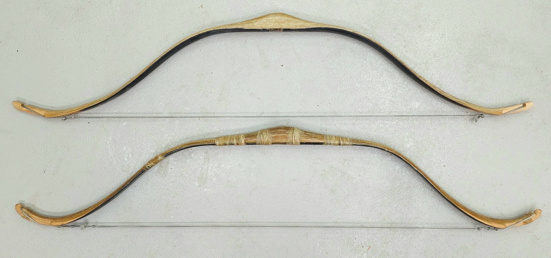

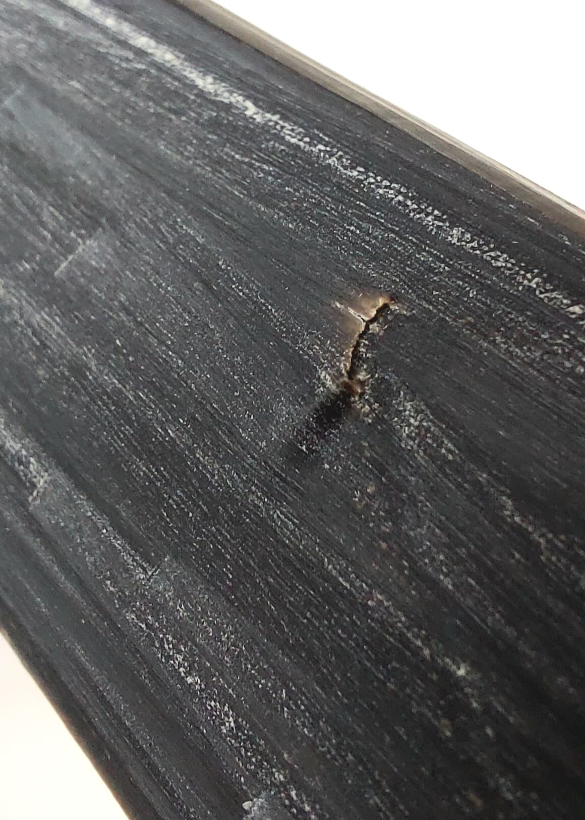

Niin ja pitäisikö huolestua? 24 tuumassa tuli tuollainen, noin puolivälissä lapaa.:
Onko tuo murtuma niitä sarven omia koloja vai oliko puhdas sarvi ?
Oli ihan puhdas sarvi, tai ainakaan en kiinnittänyt mitään huomiota mahdollisiin vatsapinnan virheisiin. Saattoihan jotain siis olla mutta niin mitätön, etten huomannut.
Paitsi nyt muistin, että toisessa sarviliuskassa oli urapuolella sellainen sormenpään kokoinen palkeenkieli, suunnilleen puolivälissä. Uitin liimaa täyteen, eikä vaivannut mitenkään uritusvaiheessa. Tuo saattaisi olla siitä, ehkä se palkeenkieli oli syvempi kuin ajattelinkaan, vaikka sitä ei tietenkään toisella puolella mitenkään näkynyt. Liimauksen jälkeen sarvea on kuitenkin vähän ohennettu.
