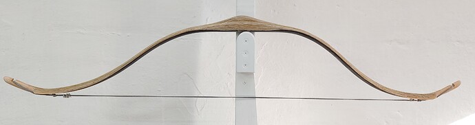

Hienoa! Profiili näyttää 100% autenttiselta. Tillerimuotoa myöten.
Ehkä vähän voisi vähentää taipumaa kasanin alusta ja lisätä tuohon sal osan loppuun. Sulla on kärkien kulma suht vaatimaton, joten mitä enemmän saat refleksiä pidettyä kasanilla - sitä vähemmän jousi stäckkää. Toki on siinä pituutta ja pitäähän kasanilta saada turhat massat pois… Makuasioita ja pientä hienosäätöä vain. Lämmittää ei tarvitse enää yhtään, pelkällä siklillä/viilalla pärjää.

Meinaat, että kasan avautuu vähän liikaa? Tulevissa versioissa voisi jättää aavistuksen paksummaksi?
Vaikka pikaliima kuuluu nykyaikaisen jousenrakentajan välineistön top-kymppiin, niin ajattelin välttää sitä tässä, eli ihan nahkaliimaa vaan väliin. Pikaliima tosin menisi varmasti syvemmälle mutta nahkaliima olisi luultavasti lujempi ja yhteensopivampi.
Joo aukeaa aika paljon. Jännekorkeutta ei tarvitse olla noin paljon tilleröintivaiheen jälkeen, joten se muuttaa taipumaa myös vähän.

Mites muuten nuo kärkien kulmat, tulevia jousia pohtien? Katselin muun muassa Ivarin ennätysjousta, niin siinä on selvästi jyrkemmät kärkikulma, ja kyllähän kasankin aukeaa vähemmän.
Kirjattakoon vielä tähän, että pituus 111 senttimetriä selkää myöten mitattuna ja 116 senttimetriä vatsaa myöten mitattuna. Vähän on kutistunut, kun tuolla aiemmin ilmoitin 118 senttimetriä… Taisin mitata (arvioida) sen silloin vatsaa pitkin.
Massa nyt 350 grammaa pienen viimeistelyn jälkeen.
Eihän tuossa sitten ole epäselvyyttä. Oikein standardi, lyhyt turkkilainen. Massa juurikin 300-350 tuntumassa kun on taulu/sotajousi. Veto on hippeimmillään 27-29" maastossa.
Mitat on usein vähän vaikea arvioida ellei ole täsmälleen tuttu muotti ja jo aikaisemmalla mitoituksella tehty x pituinen jousi. Nokkienkin sahaus vaikuttaa huomattavan paljon, siellä tulee helposti sentti -/+.
Kuten puhelimessa juteltiin tuosta Ivarin jousesta, monenlaisia profiileja on ollut käytössä. Kuitenkin kokonaisuutena on jäänyt sellainen kuva että pituusjousien kärjet on ollut suhteellisen miedolla käyryydellä. Ainakin suurin osa museoiden pituusjousista on ollut tämmöisiä. Hyvinhän se Ivarin jousi on heittänyt. Mutta korkea on jännevälikin ja sitä myötä rasitukset. Kun kasanit on hieman suoremmat (kuten sulla), voi jännekorkeus olla matalampi. Sehän meillä on puujousipituusammunnastakin selvillä että vaikuttaa heittoon positiivisesti.
Hieno jousi Tuomo.
Kuorossa totean että, joo, kasanit aika suorat/auki.
Ja Jereä kompaten, noita mittoja on tosiaan vaikea tietää jollei malli ole ihan sama kuin jonka on jo tehnyt. Pari juttua jos muuttuu: pituus, leveys, paksuus… jossain kohtaa tai astekulma profiilissa, niin homma muuttuu ihan täysin heti. Jere on tätä vasten tehnyt hurjan määrän työtä, että on kokeillut montaa mallia sarvijousta tehdä. Mikkelissä on tällä haavaa paljon tietoa kokemuksen kautta.
Päiden kulma tuskin alkaa stäkkäämään (mikä olisi hyvä suomenkielien sana, vetolukitus/vetolukittautua?) ellei vedä jotain yli 30 tuuman vetoja, tuskin silloinkaan, vaikka kulma on tosiaan loivempi. Riittänee. Asia selkenee vetokuvista.

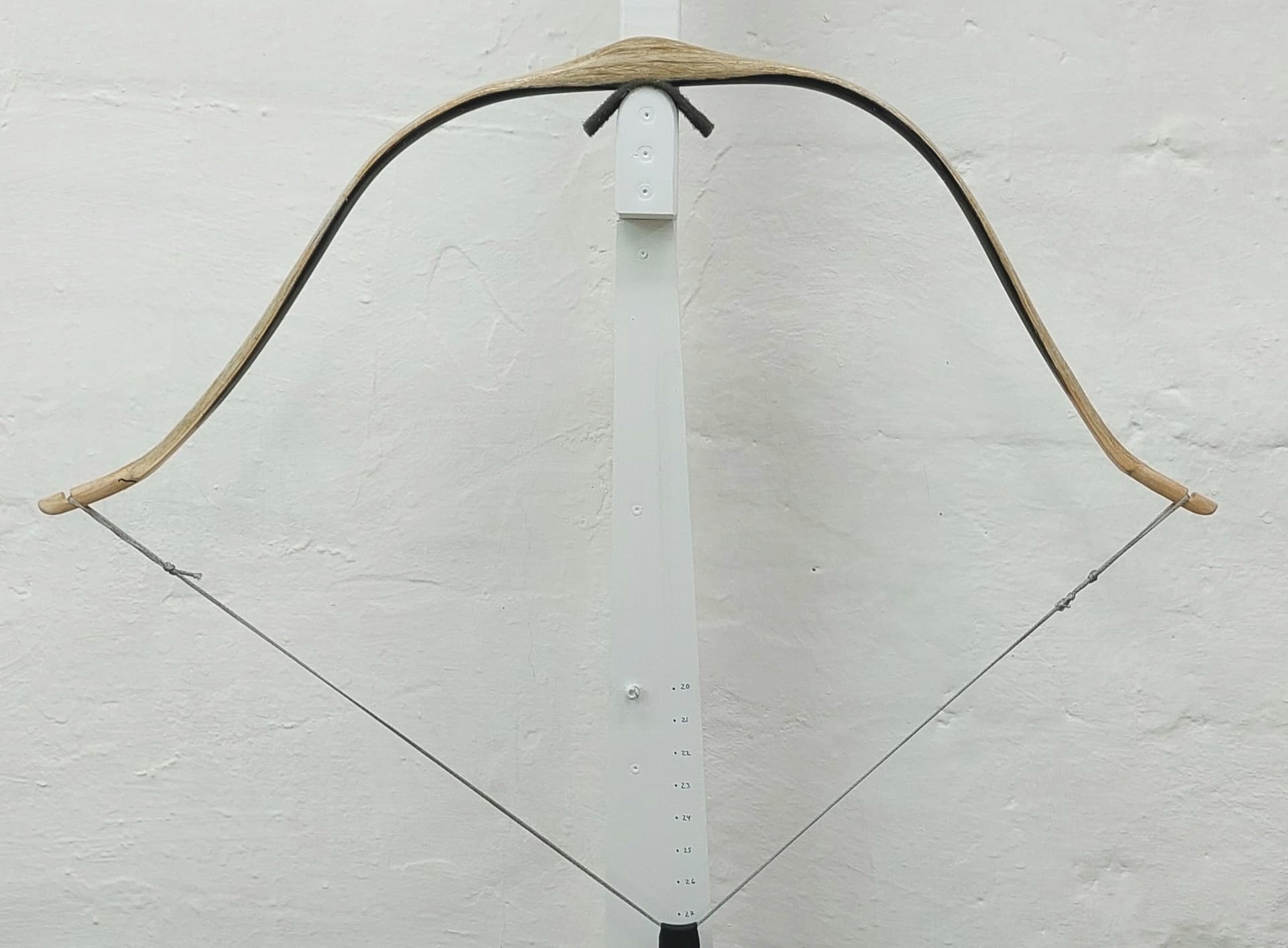

Korjaus piti. Mittari näytti 59 paunaa 28 tuuman vedolla. Tillerissä on vielä vähän tehtävää mutta toivon mukaan tulee ihan kelpo jousi. Täyden vedon kuva on kyllä vähän hämäävä, veto tulee nimittäin pikkuisen sivusta ja jousi on kiertynyt vähän vastapäivään. Silti, oikea lapa taipuu vähän enemmän. Oikea taipuu kuitenkin mielestäni paremmin kuin vasen, jokin siinä ottaa silmään. Antaa nyt asettua, ensi viikolla on aikaa jatkaa tätä.

Nämä kun laittaa vierekkäin niin kovalta vaikuttaa kuritus tuolla kasanilla. Uskosin että pystyisit tasapainottamaan taipumaa jonkin verran ilman paunojen suuresti putoamista. Pitäisi saada taipumaa enemmän tuonne kahvan juureen. Kasanithan on turkkilaisissa huomattavasti paksummat kuin sal-osat.
Tuossa muuten jännekorkeus näyttää taas aika matalalta? :sweat_smile: Oisko mulla joku 16cm jousen vatsasta mitattuna yleensä.
Jänneväli noin 150 milliä vatsasta, siitä on hyvä tarvittaessa nostaa. Joo, taisi kasanit jäädä vähän ohuiksi grammoja jahdatessa. Jätetään seuraavissa vähän paksummaksi. Antaa nyt tosiaan asettua reilun viikon, jonka jälkeen jatketaan.

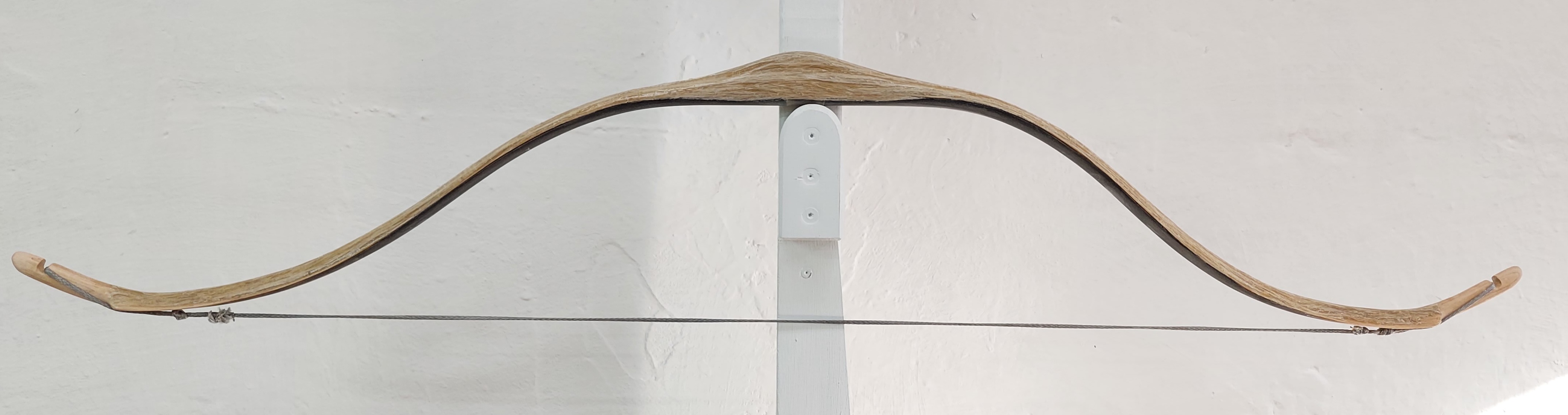

Tässä oikean lavan kärkiosa. Noita poikittaisia halkeamia näkyy vielä aika kärjessä, aina siihen asti, mihin sarvi loppuu, eli suunnilleen tuohon, missä jänteitä ei ole enää ihan lavan reunaan asti. Riskirakenne? Lisää jänteitä?
Onhan tuo, lisäksi ois siisti jos tuo puu peittyisi kokonaan. En ole ihan varma että välttämättä ehjänä kestäisi tuolla rasituksella, sarvi saattaa delaminoitua tai kasani katketa suoraan poikki. Riippuu olikos siellä nyt 3m jännettä kasan harjalla. Oisko uhkakuvien maalailua vähän… :smiley:
Oot tepelikeillä vähän pehmentäny sal-osia ja sitten laittanut vireeseen ja vetoon. Entäpä kun laitat vireeseen suoraan ilman tepelikkejä, taipuuko tuo kohta vielä enemmän?
Lisäjännekerros olisi paras ratkaisu. Paksumpi tuohon kasanin päälle, ja sitten pientä siklailua sal-osaan, jonka jälkeen kahvasta puoliväliin kasania ylttävä ohut jännekerros peittämään jänteiden päät.
Tuolla tempulla saisit oikeasta lavasta jäykemmän ja tillerin varmasti paremmin balanssiin. Ois 60# jousi pituusammuntaan.
Tepelikeillä pehmentelin sen verran, että sal-osat taipuivat, sen jälkeen olen vain vääntänyt suoraan vireeseen ilman tepelikejä, koska näytti taipuvan ihan kivasti ja symmetrisesti.
Lisätään siis vielä neljäs jännekerros, ja meinaat, että koko jouseen (toki enemmän oikeaan lapaan) vai vain tähän oikeaan lapaan?
Eikai tuohon toiseen lapaan tarvitse koskea. Se pelittää ja jännekulmastakin näkee että kärki on jämäkämpi. Jos mieluummin lisäät jänteitä kun kevennät paunoja (sarvesta) niin sitten hyvä ratkaisu. Mutta tuommoisella kikkailulla tekisin mitä mainitsin. Sal osan jänteet kannattaa repiä todella hienoiksi, että et keikauta tilleriä ihan vinksin vonksin. Eli ohkasesti vaan siihen. Siksi kahdella jännenipulla paree tehdä.
Viimeinkin homma hoidettu ja liimaattu reilu 10 grammaa jänteitä toiseen lapaan. Riivin jänteet nyt hyvin ohuiksi ja puristin vesiliotuksen jälkeen kunnolla nyrkkikuiviksi – nyt tuntui imaisevan liiman hyvin sisään. Selvästi säikeet kyllästyivät heti liimasta, kun ne liimaan kastoi.
Pitää kyllä ottaa projektiksi muutama jännejousi, jotta saa jännetöitä harjoiteltua, paljon on siinä vielä opeteltavaa.
Siinä olisi, nyt jänteellä.
Edit: Joo, ei ole ihan balanssissa vielä. Se lapa, johon lisäsin jänteitä, taipuu enemmän. Jatketaan huomenna.
Ihan hyvältä näyttää näinkin. Jos seinäjoella pääsee paikanpäällä katsomaan niin siinä näkee paljon. Onhan vatsassa vähän tilleröintivaraa!

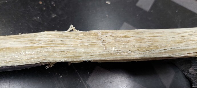

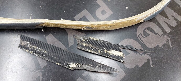

Lähes kaikki liima jäi puuhun, sarvien irtopalat ovat melkein puhtaat. Lisäksi, se aiempi murtumakohta taisi nyt sitten pettää, siitä sarvi lähti taas vähän pullistumaan. Sarvea oli jyrkimmän taipuman kohdassa tasan viisi millimetriä.
Kuten kuvasta näkyy, niin palkeenkielen sisällä oli “tyhjää”, liimaton kohta.
Myös selässä oli nähtävissä ongelmia, jänteet lähtivät katkeilemaan. Jännetöitä pitää selvästi kyllä harjoitella.
No voi harmi! Lähellä olit jo, mutta tilleröinnissähän ne jouset hajoaa. Joskus pienet viat kestää ammuntaa 50% kosteuksia, mutta ehkä ne on hyvä koeponnistaa näin ulos. Ei käy missään tärkeämmässä paikassa…
Aikasempiin kokemuksiin peilaten tuo liiman irtoaminen sarvesta lienee kriittisin. Liima on lähtenyt kuin kalvona irti. Jänteet on katkennut vatsan pettämisen jälkeen?
