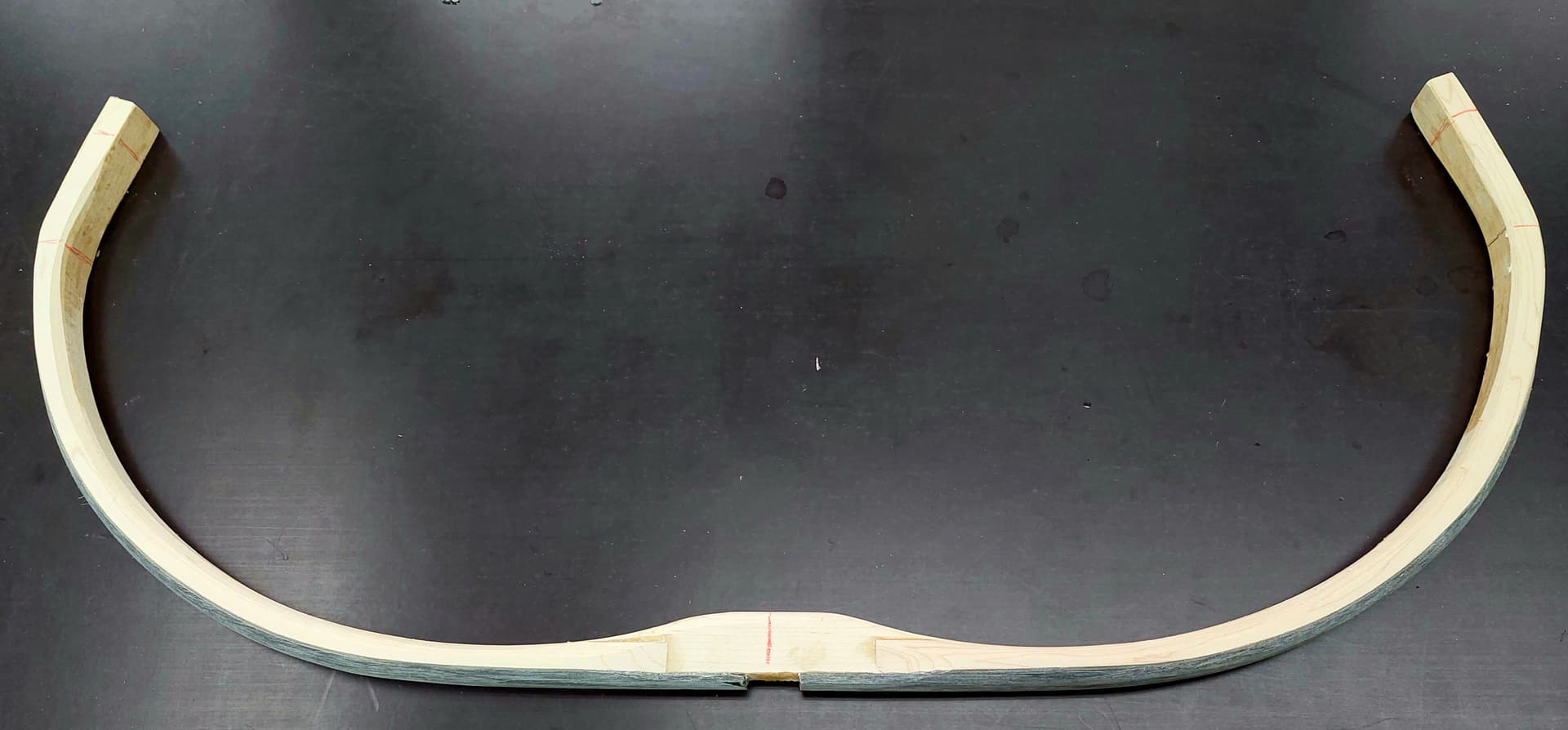

On siellä ainakin ollut liima juoksevaa! Köysikin näköjään ollut vahvasti liimassa.
Puristus on helppo jos ei kerralla tee, silloin ei joudu köytettynä yrittää pitää paikallaan. Varmasti köysipinnalla viilapenkki lipsuu.
Itse asiassa sotkua tuli aika vähän. Mitä nyt liiman sutimisen yhteydessä vähän tippui mutta muuten ei mitään erityistä. Köysikin jäi puhtaaksi, kun oli keinokuituköysi. Mutta tuosta viimeisestä kuvasta näkee hyvin, että ohuempi köysi olisi ehkä parempi, tulee puristus tiheämpään ja tasaisemmin. Mutta kaipa tuokin toimi.

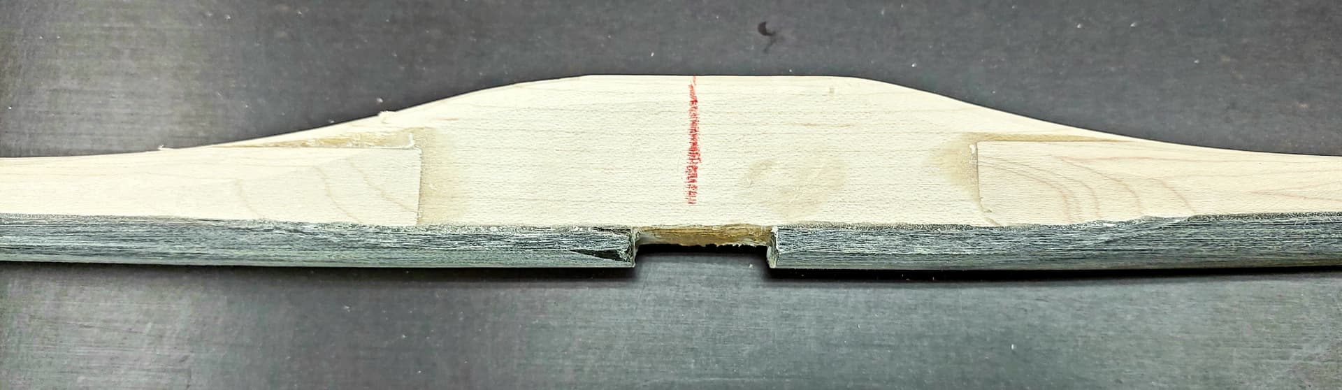

Vähän kyllä kuvat vääristävät, näköjään automaattikorjaus on turhan “reipas”. Kuitenkin, liimasauma näytti jääneen aika paksuksi, olisi ehkä pitänyt enemmän pehmennellä liimapintoja ennen liimausta? Ihan kuin tuossa päässä sarven ja puun urituksen harjanteet olisivat päällekkäin. Toivotaan, ettei ole merkitystä.
Sitten vaan tilleröinti ja jossain vaiheessa vielä jänteet selkään.
Ei huono! Sit vaan muotoilemaan.

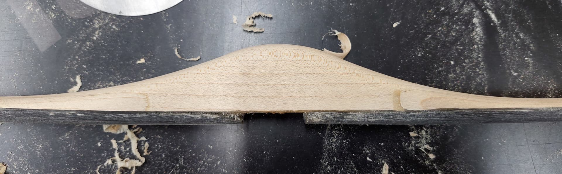

Kuinkahan paljon vatsaa pitäisi pyöristää?
Tuossahan esimerkissä on aika vahva pyöreys, oon pitäny samaa. Mutta sitä kerkeää viimeistellessäkin pyöristää.
Olikos noissa vanhoissa jousissa muuten selkä tasainen vai kupera? Ajattelin vain, kun taas katselin uusin silmin tuota Dekkerin kuvaa turkkilaisesta, niin taipuvalla osalla selkähän on lähes kovera. Ja kasan eye alkaa vähän puolivälin jälkeen?
Kyllä ne on pääsääntöisesti kuperia, tuon jousen poikkeavuudesta tulikin juttua aikanaan. Varmaan joku eläköitynyt pituusjousi kun on noin vaivalla koristeltu.
Muistelen lukeneeni, että kesyiksi ja pitkäikäisiksi tehdyissä taulujousissa oli litteät selät, pituusjousissa luonnollisestikin kuperat.
No hyvä, sitähän minäkin. Vielä tuosta kasan eyen alkamiskohdasta, onko jotain hyvää kommenttia heittää? Nythän se on lähes täysin valittavissa.
Edit: Ennen sarvien liimapintojen rakentamista työaika noin kuusi tuntia. Kun liimapintojen teko onnistui, niin ehkä noin tunti meni siihen aikaa, nyt toki selvästi enemmän, kun piti moneen kertaan tehdä. Liimaukseen karkeasti tunti kaikkine valmisteluineen. Kahdeksan tuntia siis tähän asti, josta voi varmasti tiristää kevyesti 2–3 tuntia pois, sitten kun homma toimii ja tekee useampaa jousta kerralla.

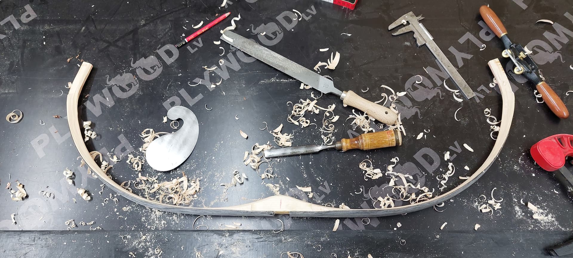

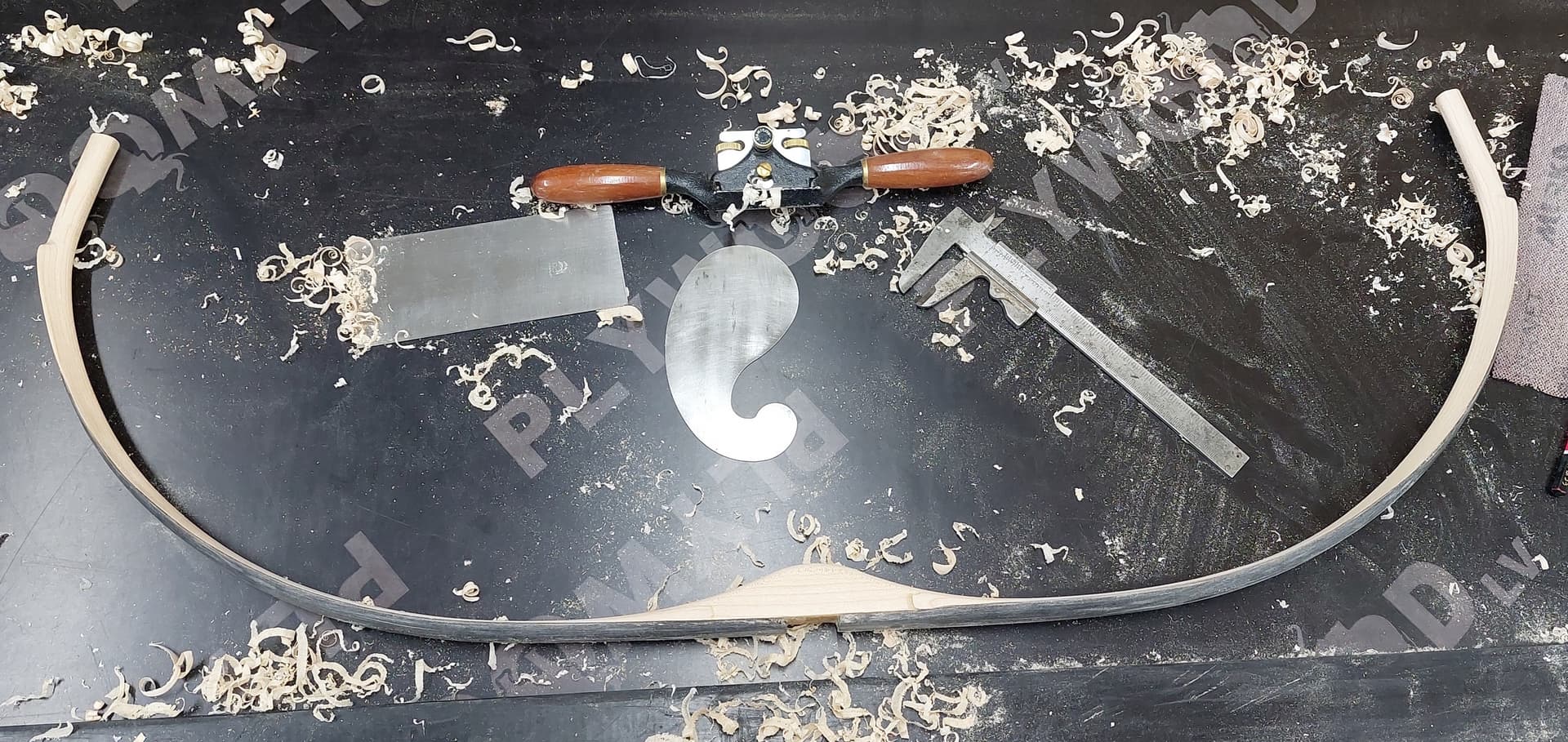

Pari tuntia veistelty runkopuuta, tällä hetkellä 310 grammaa ja vielä on reilusti puuta jäljellä. Tulevana pitkänä viikonloppuna loppuun.
Vähän taas eteni. Nyt 287 grammaa ja vielä on puuta jäljellä (myös poistettavaksi…). Olisi pitänyt punnita sarvet ennen liimausta.

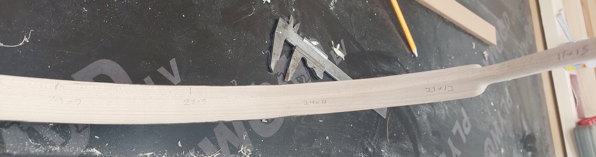

251 grammaa, ohuimmillaan vähän yli yhdeksän milliä. Ehkä vähän vielä puuta pois? Pituus tulee olemaan 118 senttiä nokista nokkiin. Leveys 29 mm.
Nelisen tuntia nyt tehty tätä vaihetta. Sarvien välikepala ja vähän viimeistelyä vielä, niin on jänteitä vailla. Eli viitisen tuntia tilleröintiin ja viimeistelyyn.
Edit: Tämä aika siis varovaiseen tahtiin tehden. Kunhan mitat ovat kunnolla päässä ja visuaalisessa muistissa ja tuntuma löytynyt, niin puolet ajasta saa kevyesti pois.

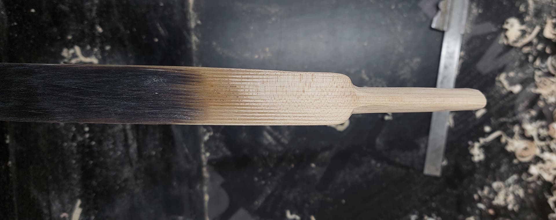

Kärkiä voisi ehkä vähän vielä keventää? Ja kahvaa? Voisikohan ohentuminen alkaa vielä aiemmin ja pikkuisen madaltaa tuota korkeinta huippua?
Tekisin pyöreämmän kahvan, eli huippua ihan snadisti alemmas. Silloin huippu levenisi.
Mutta aika se ja sama, kunhan omaan käteen sopii.

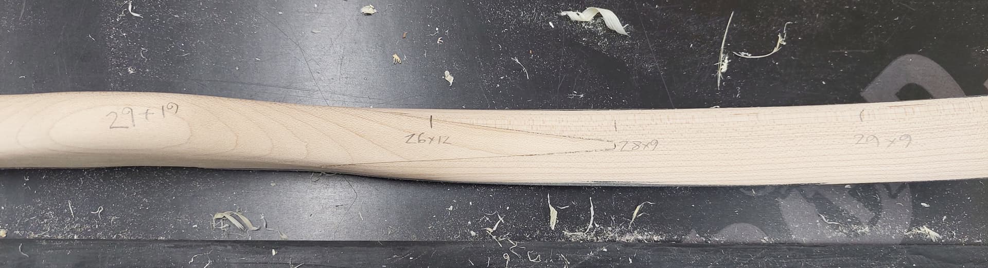

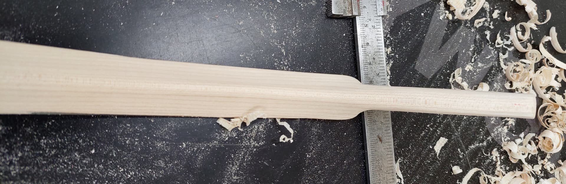

Paljon on leveys kahvassa, keskikohta ja nuolen ohituskohta? 19 ja 17mm?
Tipitaivutus voi olla jotain 14mm paksu. Ivarilla on 90# jousissa ollut 16x10mm kärjet.
Kasan voi olla keskikohdasta 25mm leveä ja juuri ennen kärkikavennusta 24mm.
Jousen pituus vähän asettaa rajoja, että kovin kapeaksi ei saata vetää.

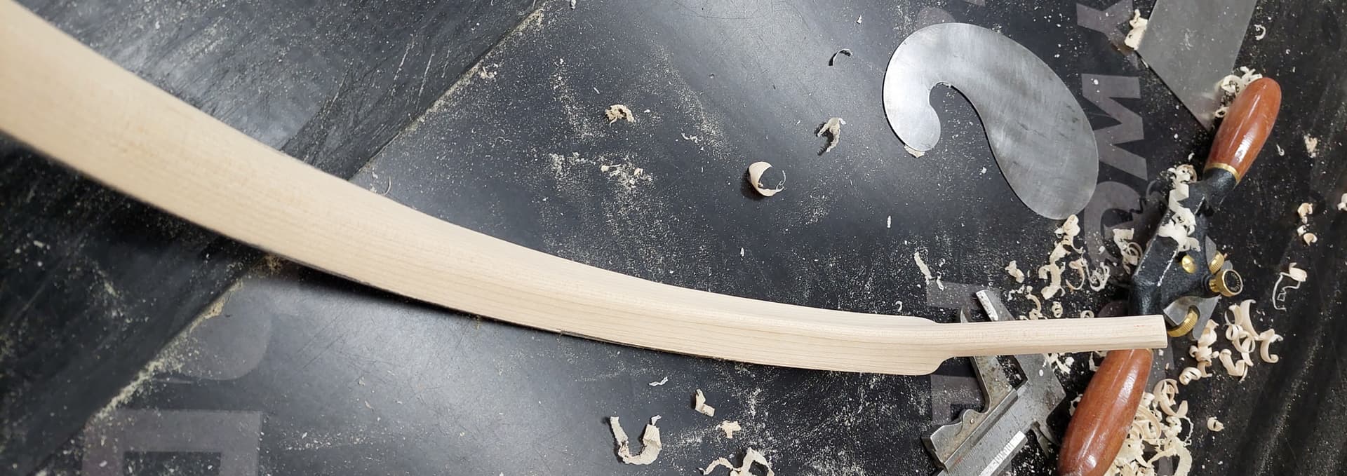

Nyt 241 grammaa ja siihen jää. Seuraavaksi jänteet.
No nyt kun katto niin olihan se aika laiha tuolta kärjen juurestakin.
Mutta hienoa, nyt tulee hyvä jousi! 28-29" veto mennen tullen. Jos paksuudeksi jäi se 9mm (sal), arvioisin että 3mm jännelätyllä (kuivatuksineen ja tasoitettuna) on semmonen 65 paunaa 28" vedolla, kun kuivaa 6kk niin 75# 28" vedolla.
Tosin mun veikkaukset on aina mennyt alakanttiin ainakin 20 paunaa.
Mulla on tossa juurikin 118cm~ jousi jossa ohuimmillaan 11,6mm lavat ja vähemmän refleksiä → 65# @28"

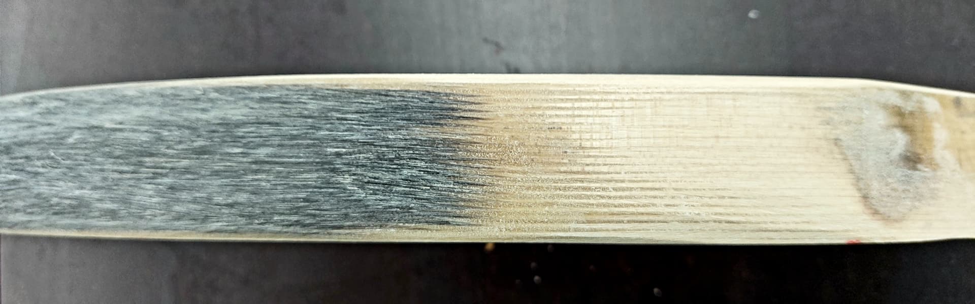

Ensimmäinen jännekerros. Aika räpellystä taas, mutta onneksi verstaalla on karkeita hiomapapereita… Vaatii kyllä selvästi hyvän tuntuman hommaan. Harjoittelun puutetta. Ja taas jäi vähän liikaa paksuja päitä jänteisiin.
Kampasin jänteet mutta nehän oli liimassa uiton jälkeen tietenkin taas vähän sekaisin. Pitäisi kammata liimoissa mutta on vähän turhan viileä ja kuiva kellari siihen. Toinen kerros paremmin.
