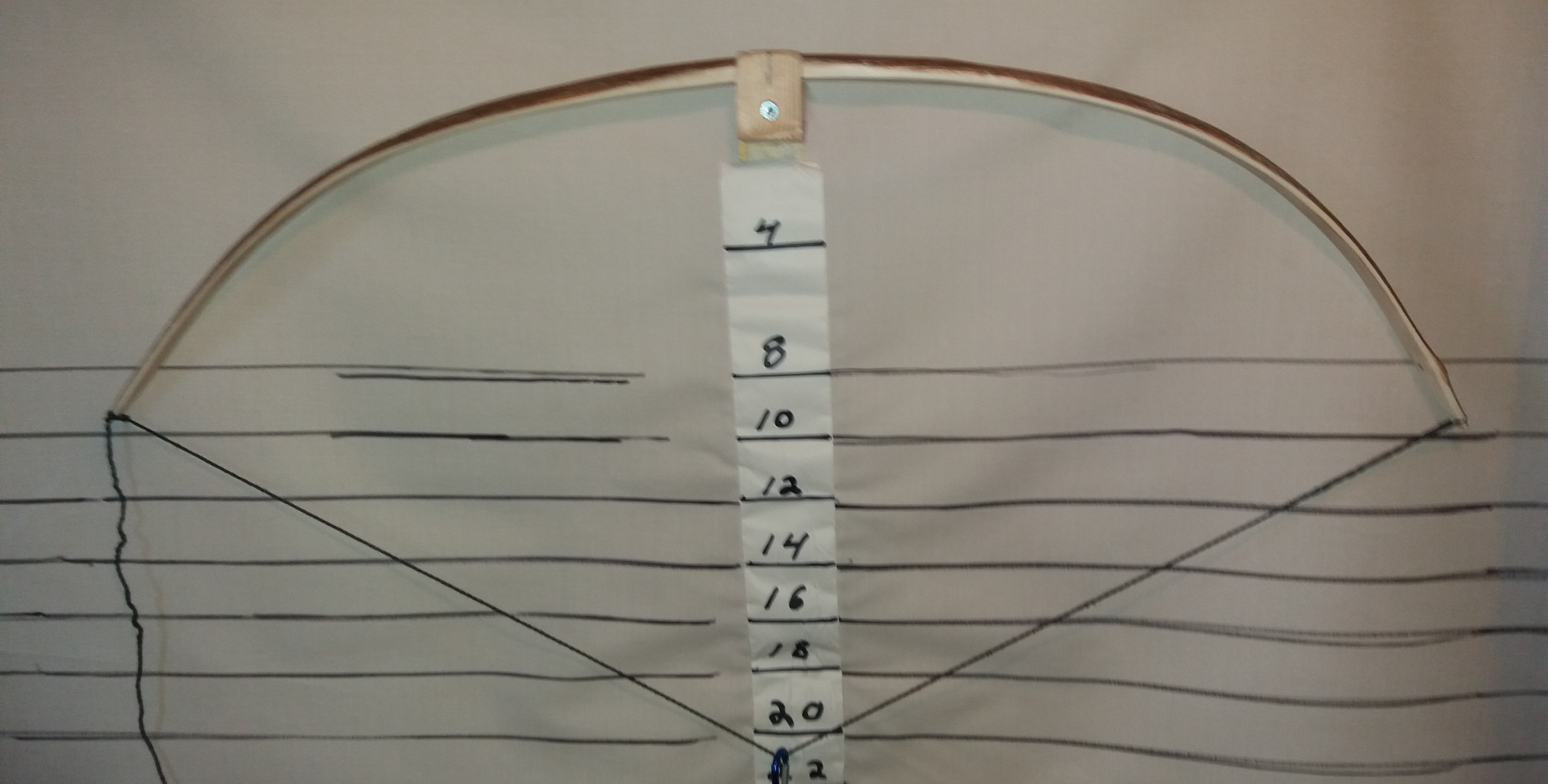

Jännetuomi menee liimaus ja tilleröinti harjoituksena jolla testaan miten komponentit pysyvät kiinni. Tällähetkellä näyttää liima ja liimaus toimivan. Tilleröinnin tunaroin niin että sain siihen saranan alun luontaiseen rekurviin joten lyhensin sen 120 cm pituuteen. Luin vasta sen jälkeen ohjeita miten kannattaa edetä tilleröinnissä. Jänteiden määrä oli myös liian pieni, seuraavaan niitä laitan enemmän.
Laakeja on jo pari sataa alla. 21" vedolla 36# joten keveni yllättävän paljon kun korjailin saranan alkua pois. Vielä ei ole puristusmurtumia mutta ehtiihän ne vielä tulla kunhan rääkkään sitä lisää.
No täh. Minä olen kaksikin katajajännejousta tänne postannut. Enemmänkin on tarkoitus tehdä, mutta tuossa on nyt nuo. Ehkä ensi kerralla vähän pidempi jousi paksummalla lapaprofiililla ja yksi pohjois kalifornian tyylinen jousi esim. hupa. Itseasiassa tuo lyhyt 90-100cm jousi oli tarkoitus nyt talvella tehdä.
Vanhalla muisti pätkii… :grin:
Tuomijännejousi olikin 22#36#
Tein siinä selkeän virheen että jaoin jänteet tasaisesti jousen selkään enkä laittanut paksummin taipuviin osiin. Kahvassa näytti olevan paksuimmin. Tillerille en enää tee mitään.
Setti heti jänteeltä oton jälkeen. Suoristuu lähes kokonaan myöhemmin.
