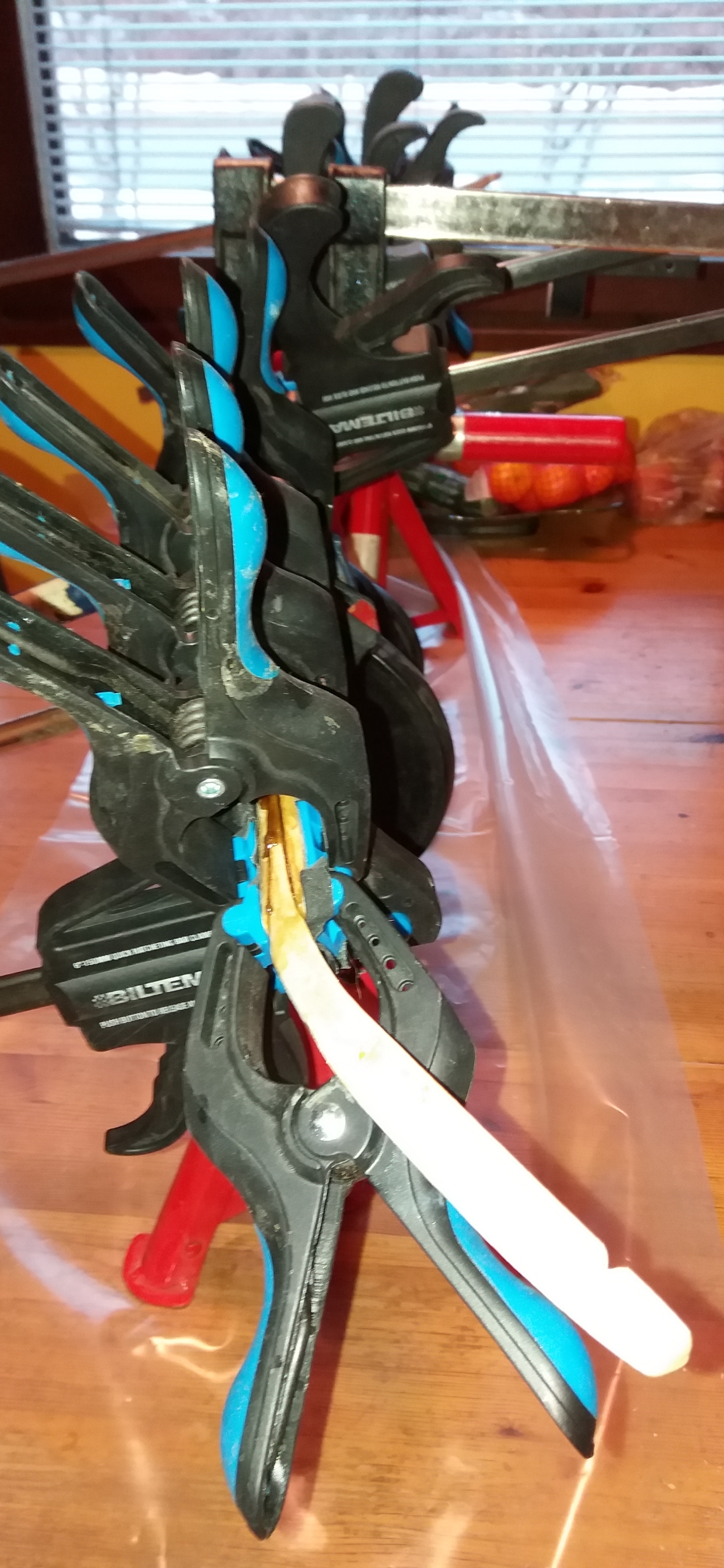

Jännät tapahtui kun liimasin bilteman epoksilla uudet sakarat eka laminaattiin, sidoin pellavalangalla kaksi kerrosta jotka taas liimasin bilteman superliimalla. Liimausten kuivuttua öljysin kiinanpuuöljyllä lylyvatsaa 5 kerrosta ja parit tuomea. Seuraavana päivänä laitoin jänteelle ja varovasti vedin niin sanoi POKS ja yläsakarat meni poikki niinkuin popsi nakki liimauksen kohdalta. Katkeamiskohdassa oli 2 kerrosta tuomea ja lylyvatsa. Näitä kun tarpeeksi tulee niin ei jaksa enää edes kiroilla. Toinen sakara myös poikki hyvin kevyellä lattiatillerillä. Molempien katkeamiskohdat poikkeaa normaalista sälöytymisestä niin että menivät poikki tasaisesti. Onko nyt mahdollista että puut saivat sellaisen kemikaali cocktailin että haurastuivat pilalle ? Onko muilla samoja havaintoja liimoista. Bilteman epoksi epäilytti heti aluksi ominaisuuksiltaan mutta olisiko se yksinään aiheuttanut mokomaa. Hieman raavituttaa päätä mutta ei passaa jumia tähän pieneen takaiskuun. Uutta puutavaraa ei vielä ole saanut kuivumaan mutta jospa viimeistään viikonloppuna.
Ei todellakaan johdu liimoista. Voisin vaikka lyödä vetoa. Tuommoinen poikittainen agressiivinen katkeama tulee yleensä kun puu pettää täysin, lahouden tai vastaavan sienen saatua puusta otteen. Paha sanoa muuten, voi olla myös ihan liian kova kuivuus vain. Vetomurtuma.
Sieni ei taida olla, menkööt liian kuivuuden piikkiin aikakirjoissa.
Veistin tänään koivuselän lähelle lopullista paksuutta ja laitoin puristukseen jossa suoristan sitä hieman ja taivutan kahvan alueelle reflexiä. Puu on vielä lievästi kosteaa joten taipui nöyrästi ilman lämpöä. Ei ole ihan priimaa mutta ei ole tähän kaivailtu lylykään. Kuutioin että jos tämän liimaisi jo sorkkaliimalla ja tekisin sakarat tuomesta. Sakaroiden liitos sillä mallilla missä ne liimataan laminaattien väliin. Harjoitellaan nyt tätäkin ennenkuin käyn priiman lylyn kimppuun jolla pituutta on 165cm muistaakseni. Selkäpuu siihen on vielä hakusalla.
Samaa mieltä kuin Jere, jotain vikaa oli tuomessa.

Hyvältä näyttää! Kannattaa tosiaan kuivumisen suhteen olla tarkka, kuminauha ei paljon kosteutta läpäise, voi pysyä pitkäänkin kosteana. Liima varmaan kyllä tarttuu vähemmälläkin, jos ei kovin paljon esijännitystä ole.
Kangaserkkarilla kiersin paketin, saa siitäkin huolimatta pari viikkoa vähintään kuivua.
Voin muuten suositella pyörän sisäkumia, sillä on ihan näppärä pyöräyttää palat puristuksiin.
Pitkiä pätkiä on ylipäätään hankala liimata elukkaliimoilla, kun koko kappaleiden yhteenpuristamisen ajan pitää liiman olla juoksevaa. Kappaleet on hyvä lämmittää ja vieläpä tehdä liimaus lämpimässä ja kosteassa paikassa, juuri niin ohkaisella liimalla kuin suinkin.
