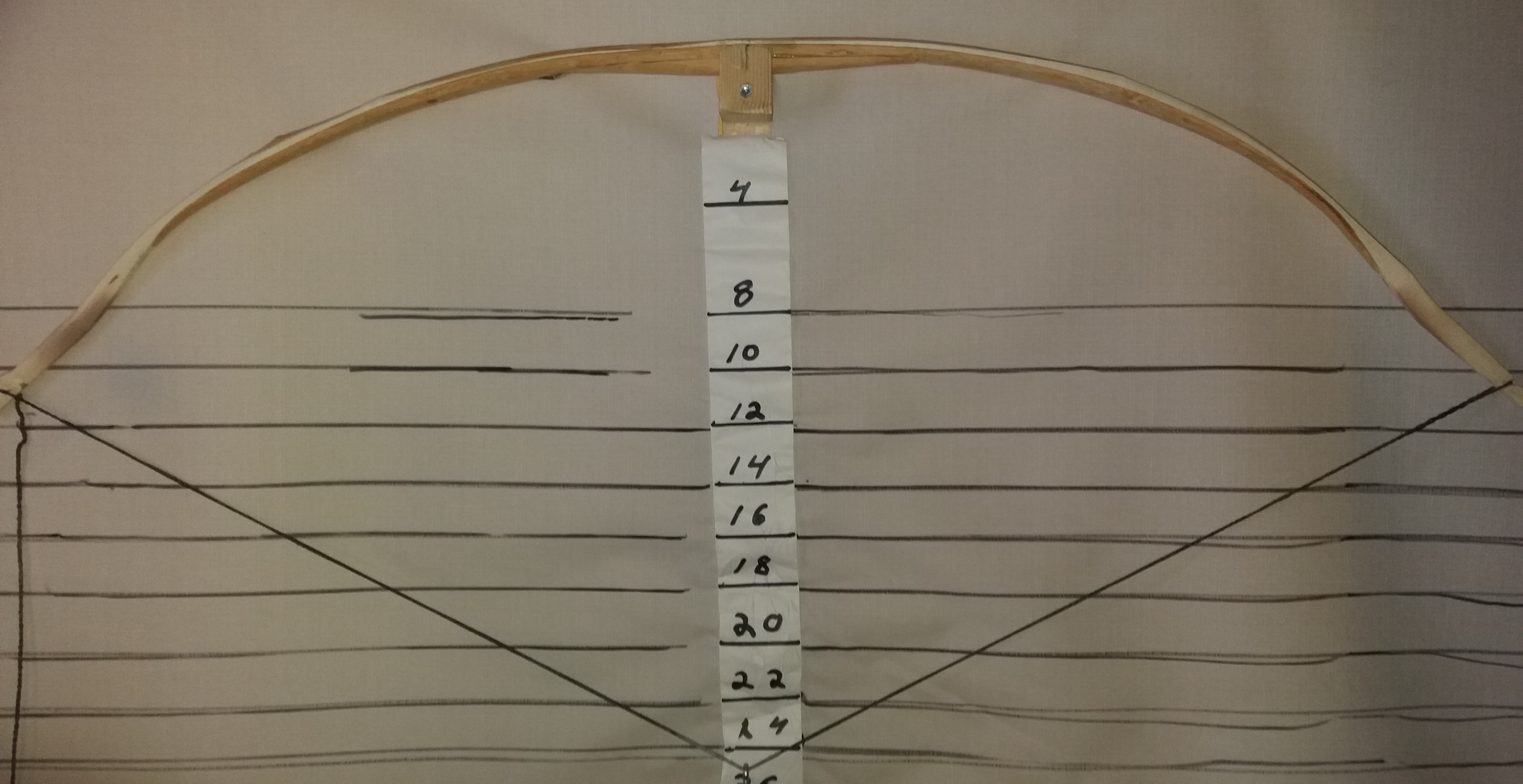

Laitoin eka kertaa jänteelle ja heti tuntui varsin löysältä jouselta. Vetelin tillerissä ja totesin että valmiina olisi luokkaa 30#26" sen lisäksi kahvasta taipuu aivan liikaa. Koko pituus 155cm lavat leveimmillään 31mm ja paksuus 20mm. Kahvan olin epähuomiossa rapsutellut vain 19mm paksuiseksi ja leveyttä 28mm. Pitää liimata lyly siivu vahvikkeeksi kahvan alueelle. Samalla tämä aihio siirtyy hupijousi kategoriaan odottamaan viimeistelyä kun ei tästä enää kunnollista ugrijousta saa. Lisäksi sakaroiden kulma oli liian pieni esikuviin verrattuna. Oppia kaikki tyynni.

Ville kyseli setistä joten tässä pari kuvaa jossa alempi on ollut yön yli jänteellä, jännekorkeus 12cm selästä. Laukauksia noin 10 alla täydellä vedolla 27" nuolilla, ei napannut alkaa ampumaan sisään sinä iltana koska olin niin pettynyt omaan esitykseen.
Normi jousen teossa kaikki näyttäisi olevan kunnossa mutta ei ugrijousen teossa. Pitää tutkailla vielä tarkemmin noita kohtia jotka antoivat periksi. Huonon selkäpuun vaikutus näkyy varsinkin esteettiseltä puolelta. On tässä aihiossa hyvääkin joka näkyy ettei settiä tullut juurikaan kahvan ja lapojen alueelle vaikka tein tillerin aika nopeasti kavioraspilla sen jälkeen kun valkeni että ei tästä saa kunnon ugri jousta paunojen puolesta. Nyt tämän kuvan voi jo julkaista kun en enää halua pilkkoa tätä uunipuiksi.

Liimasin kahvan paikalleen myöhään eilen illalla ja tänään testasin. Tilleriin en koskenut, ainoastaan kahvaa rapsuttelin kavioraspilla. Ei paha tilleri ja paunoja tuli 5 lisää 26" vedolla. Heitti nuoltakin rivakammin joten saattaa tästä vielä oikea jousi tulla.

Näyttää muuten hyvältä mutta vaikuttaisi kuvan perusteella taipuvan aika lailla kärkien sakaroiden juuresta. Nämä ovat hankalia kohtia. Siirtymät ohuemmasta paksumpaan kannattaa pyrkiä tekemään mahdollisimman loiviksi ja vaivihkaisiksi.
Eilen liimasin uudet sakarat paikalleen ja hioin lähemmäs oikeaa muotoa. Varovasti hieman kokeilin lattiatillerissä ennenkuin pyörittelin pellavalangasta vahvikkeet jotka myös varmistin epoksilla. Jousiraakile jäykistyi jonkun verran, vaikea vielä arvioida mutta jos huomenna aikaa liikenee tälle niin jotakin osviittaa paunoista saa tietoon. Sehän jo näyttääkin aika hyvälle.

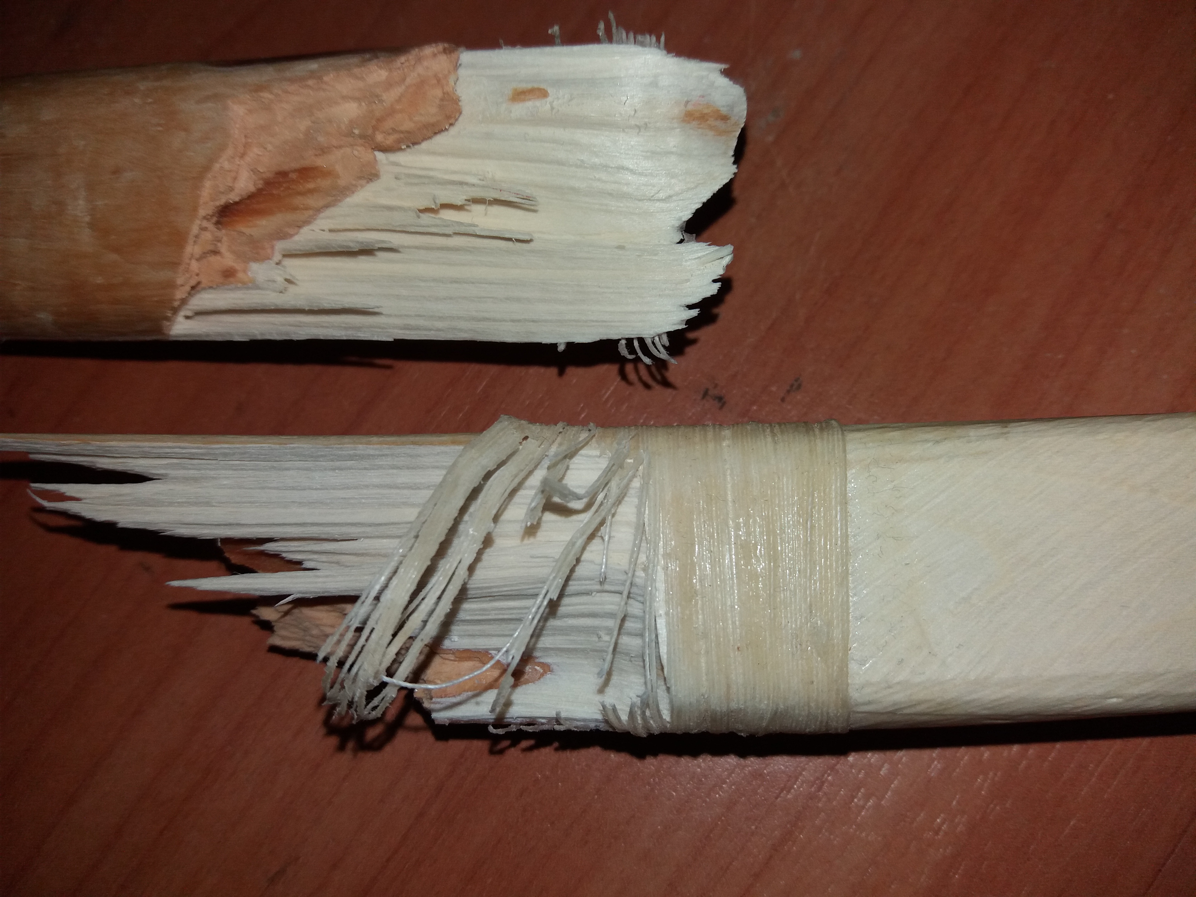

Sain roiman annoksen kokemusta ja tietoa tämän epäonnistuneen jousen kanssa. Voisi nopeasti todeta että selkäpuun ja lylyn tulee olla aikalailla virheettömiä. Jos näin ei ole ei tähän hommaan kannata ryhtyä.
Epoksilla täytetty pihkatasku
Murtumat lylyssä ja punoksen alla tuomessa

Mukavasti heitti nuolta, vedin 27" suojalasit päässä. Heräsi jo ajatus että jos vaikka vielä sitoisi pellavalangalla ja epoksilla. Laitoin jousen tilleriin ja vedin sen poikki. Jossakin reilussa 28" vedossa alkoi jousen kappaleita ropista lattialle, paunat alkoi nelosella mitä viimeisenä havaintona oli. Sainpahan ammuttua itsetehdyllä jousella jota voi jo luonnehtia ugri sukuiseksi. Kuinka moni voi samaa sanoa ?
Sieltä katkesi mistä pitikin. Toinen lapa on vielä täydessä iskussa. Taidan säästää sen, Ugri takedown voisi olla aika kova sana :thinking:
En voi sanoa ampuneeni itsetehdyllä ugrijousella, mutta kyllä sen rikkominen oli mielestäni höhölä homma.
Seuraava haaste voisi olla tarkemman muodon haku ja luonnonliimojen käyttö kaikissa liimapinnoissa. Onnttelut jousesta kuitenkin. Tai nyt…jousenkappaleista.
Murtumisestakin saa lisää tietoa. Esim pellavasidos olisi saanut olla kaksi kerroksinen. Mietityttämään jäi se että olisiko tätä tapahtunut laisinkaan jos lyly olisi ollut kosteampaa. Esim. Lyly kyllästetty jollakin öljyllä. Sakarat kierrätän ensimmäiseen lylylaminaattiin. Tieto mitä ei ole käytännössä mihinkään kirjattuna lisääntyy koko ajan.
