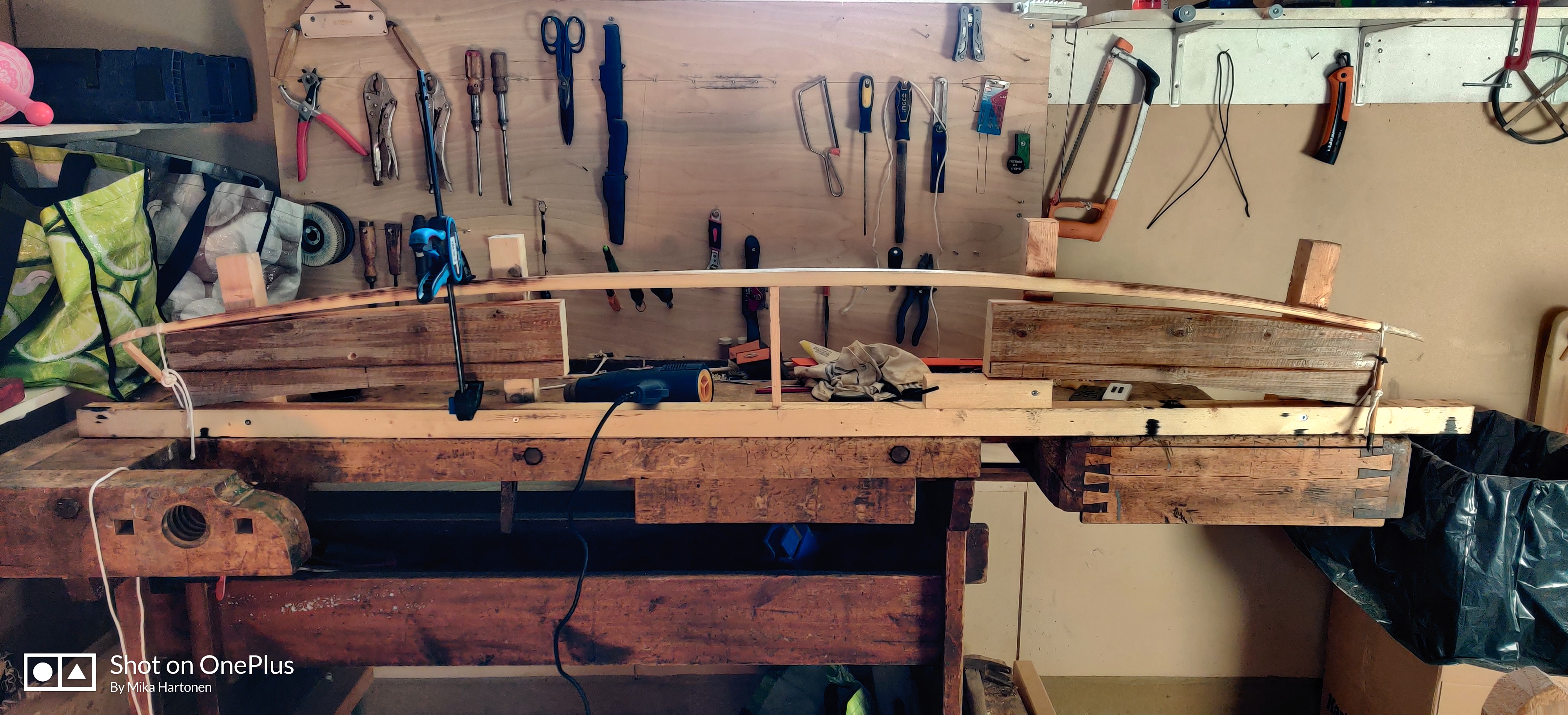

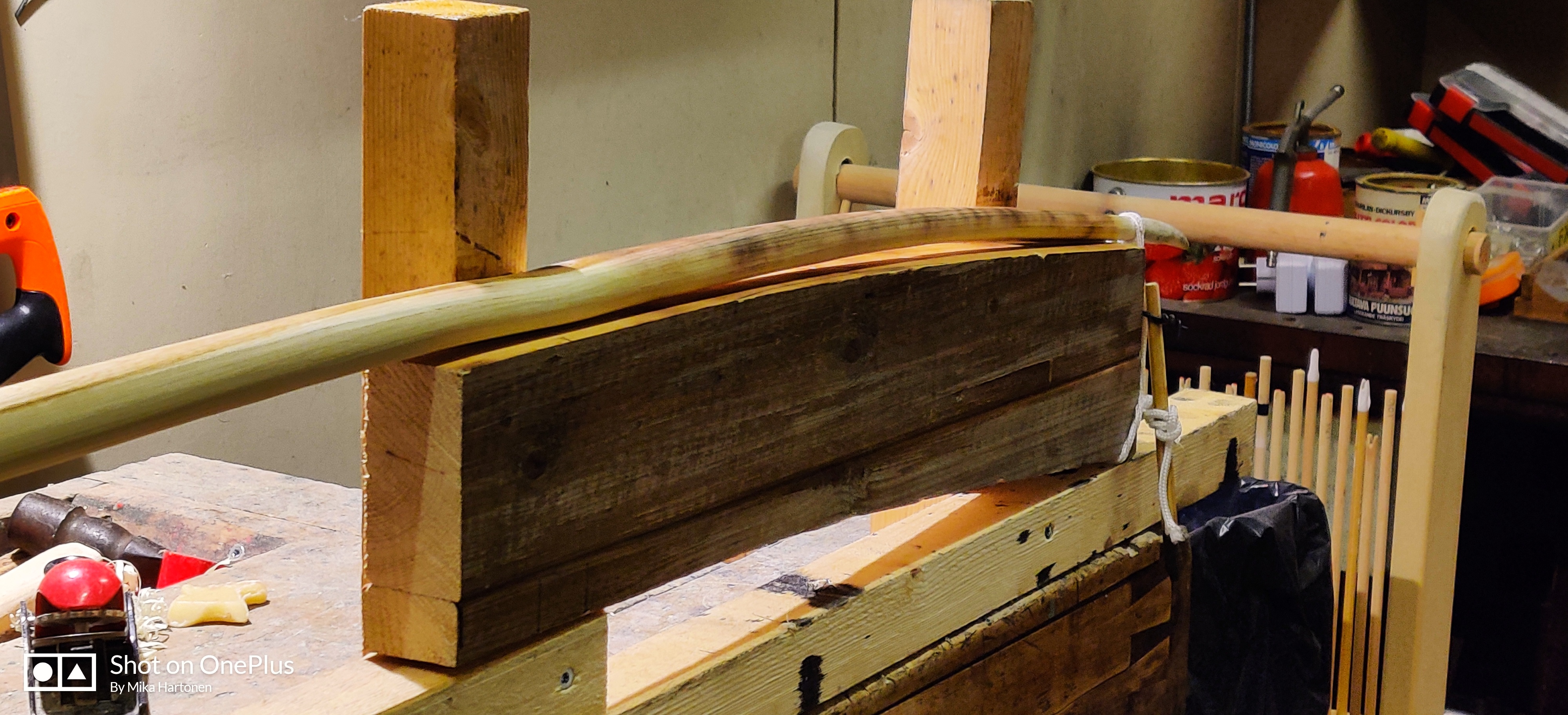

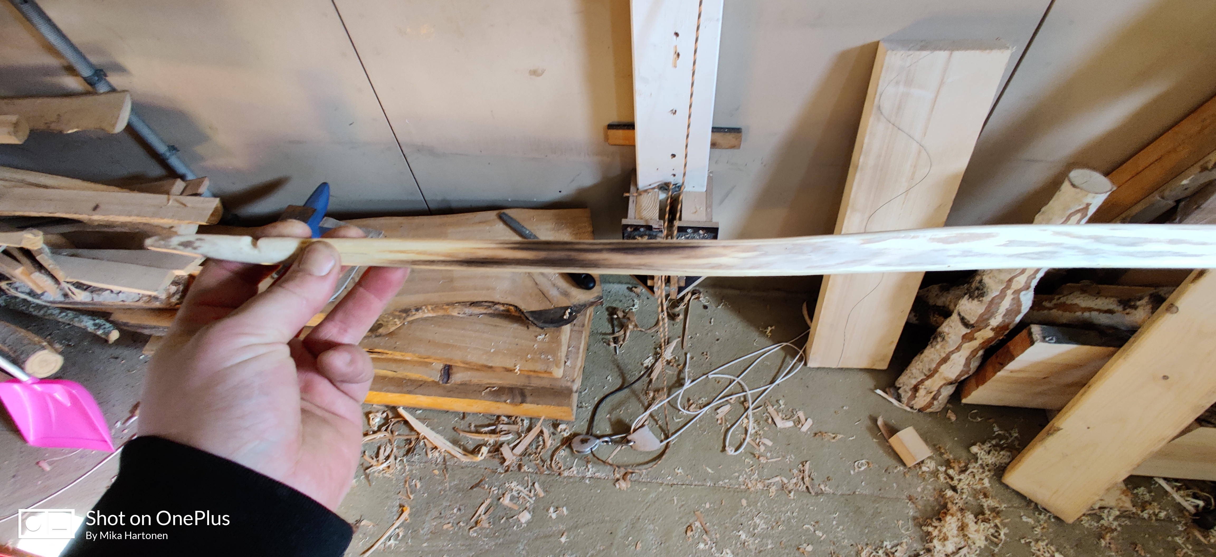

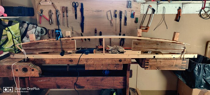

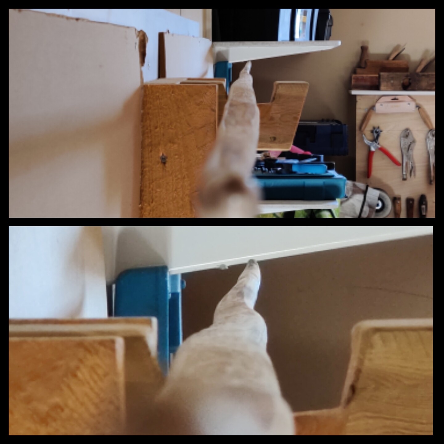

Niin ja siis myös oleellista oli tuo jännelinjan korjaaminen… Ropellia oli vaan tuolla kärjessä ja sitä pyöreähköä kärkeä on hieman vaikea mitenkään kiertää suoraksi niin koitin paahtaa enemmän toiselta kantila että sen lavan kärki tasapainottuisi ja alkaisi taipumaan suoraksi.
Vaikea selittää enkä tiedä yhtään onko toimiva ratkaisu mutta tuohan selviää sitten oliko vaikutusta.
Vähän paahtoa selkäänkin niin hyvä tulee…

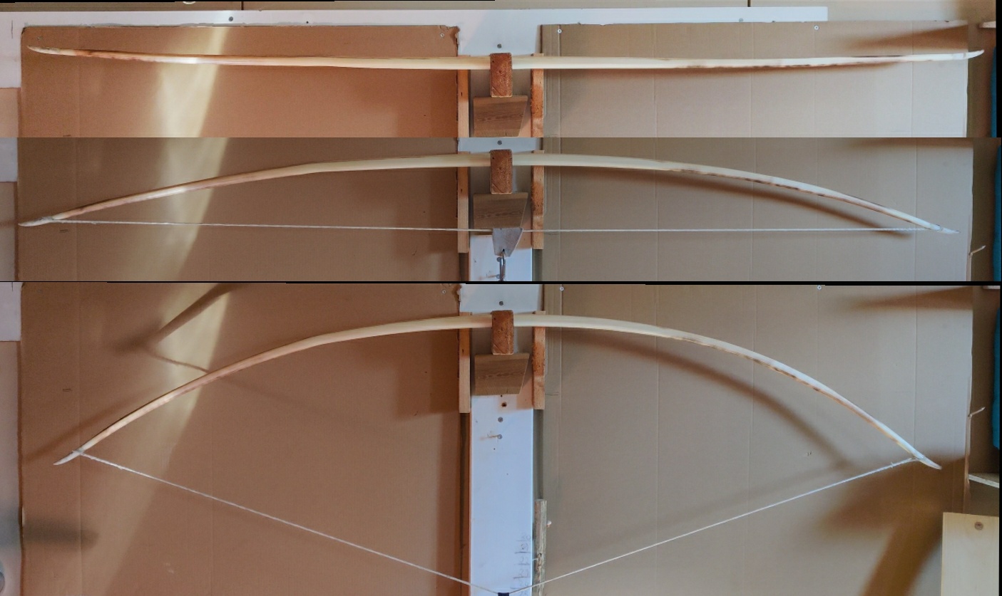

Nyt rupee lähenee voittoa. 25" vedolla 86 paunaa. Oikee lapa suora jänteeltä oton jälkeen ja vasen jää pienelle reflexille. Mielestäni oikeessa keskilavassa hieman liikaa taipumaa niin kevennän vasenta kärkeä ja tyveä jos se alkais tasottumaan.
Toinen kärki kiertyy ja piti nostaa jänneväliä että jännelinja korjaantui.
Tältä näytti kun otin jigistä irti. Kävin illalla vapauttamassa kahvan ettei se nyt asetu myötikselle. Ihan hyvin se ilmeisesti onnistui.
