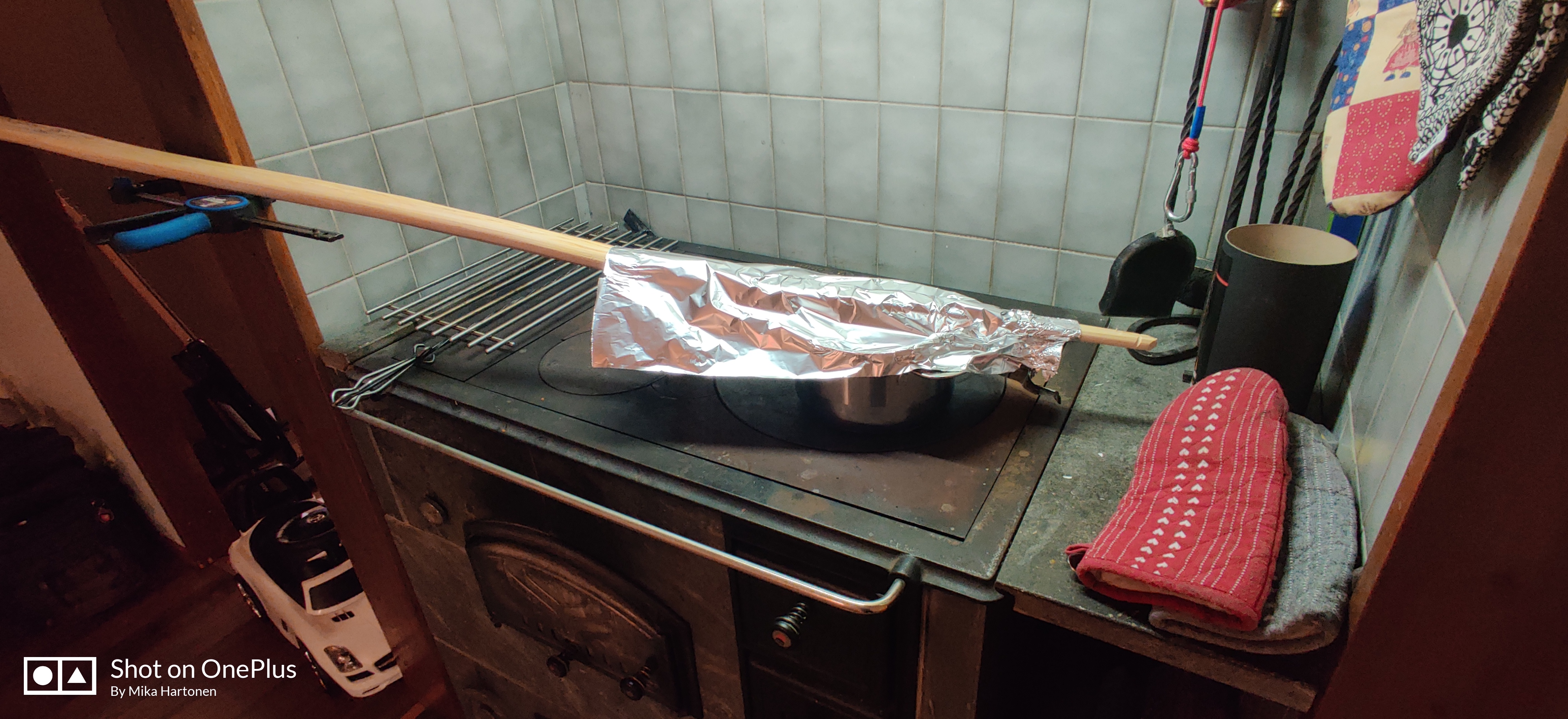

Katsotaan. Just höyrytin ylimääräistä reflexiä pois
Mä en edelleenkään ole tolla paahtamisella saavuttanut ihmeitä niin en usko että alan tekemään mitään jos saan toimimaan.
Kuinka pitkään höyrytit?
Jonkun 20 minuuttia. Hella hohkaa hyvin koko lapaan lämpöä viel.
