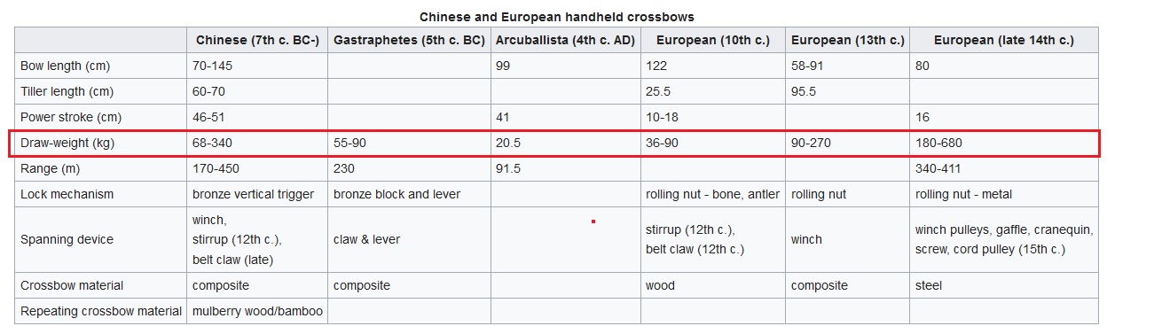

Tästä Jkoivusa teoriasta vielä. Totuus on nyt siis se, että Jkoivusa on oman teoriansa puolesta oikeassa (lue = Jkoivusan teoria käytännössä toimii). Asiaa voitaisiin katsoa nimenomaan (jo esimerkiksi minun) mainitsemasta näkökulmasta, että varsijousten paunoille on olemassa erilaisia aikajaksoja (tietenkin alueellisia eroja on). Taulukon puukaaret liikkuvat välillä 36-90 kiloa, joten nimenomaan eri teorioiden mittaaminen vielä korostuu esimerkiksi tämän taulukon valossa. Mutta totuus on nyt siis se, että Jkoivusa:n teorialla saa helposti paljon paunoja ilman, että on vaaraa kaaren katkeamisesta.
