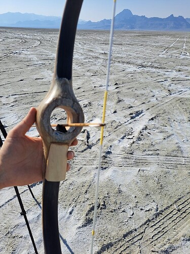

Sain lahjaksi Ike Hancockin nuolen, 18", joka pitää tarkkaan mitata. Nuoli on mäntyä ja n.100gn painava eli todennäköisesti ammuttu rajoittamattomasta käsijousesta (50-100#) ylivetohyllyllä. Noin 50-60v vanha nuoli.

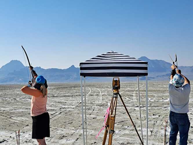

ammuin 550m. Tuo on Ivarin vanha enkka. Jaksaisko laittaa Alanille viestiä…
“Flight championship are awarded to the longest shot achieved with hand held bow.”
