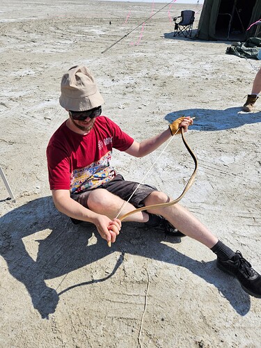

Tässä kerkeää siis hyvin nauttimaan komeista maisemista, virittelemään välineitä ja vaikka venyttämään silkkijänteitä.

Silkki kestää!! Jumatsuikka!! 6 nuolta nyt kentällä ammuttuna ja kohta mitataan.
Noniin! Maailmanennätys, turkkilainen jousi (primitive turkish- luokka) silkkijänteellä. 550m ja tässä ollaan vasta lämpiämässä. 4 kierrosta ammuntaa edessä vielä nyt pe-su.
Vanha enkka on Ivarin (530m).

Jousi oli 120-125# @26" mutta taisin päästä vain 24" vetoon vatsasta mitattuna. Nuoli on 6-lohkoinen tonkin, 224gn. 6,5mm paksu.
90 säikeinen silkkijänne.
Lämpötila on vasta 24 astetta, joten illalla kuumemmassa lentää ehkä pidemmälle…
En saanut kun 549m tokalla kiekalla. Jousi kieroilee liikaa loppuvedossa. Kevennän 140# jousen siihen 120# pintaan huomiselle.

Yritin saada paremman jousen eilen ammuntakuntoon mutta siitä nasahti jänneselkä toisesta lavasta. Ei ole 20% keli helppo tilleröidä jousta.

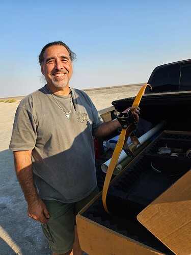

Toisessa kuvassa Chuck Loeffer tyttärensä kanssa ja hop hornbeam recu. Ei kuulemma hänen mukaan ennätyskamaa, mutta nätti jousi!
Chuck ampui 50# katajajännejousellaan 316,84m joka oli hänen sanojen mukaan 4" vajaa Steve Gardnerin ennätyksestä. Kärjessä purple hearttia.
