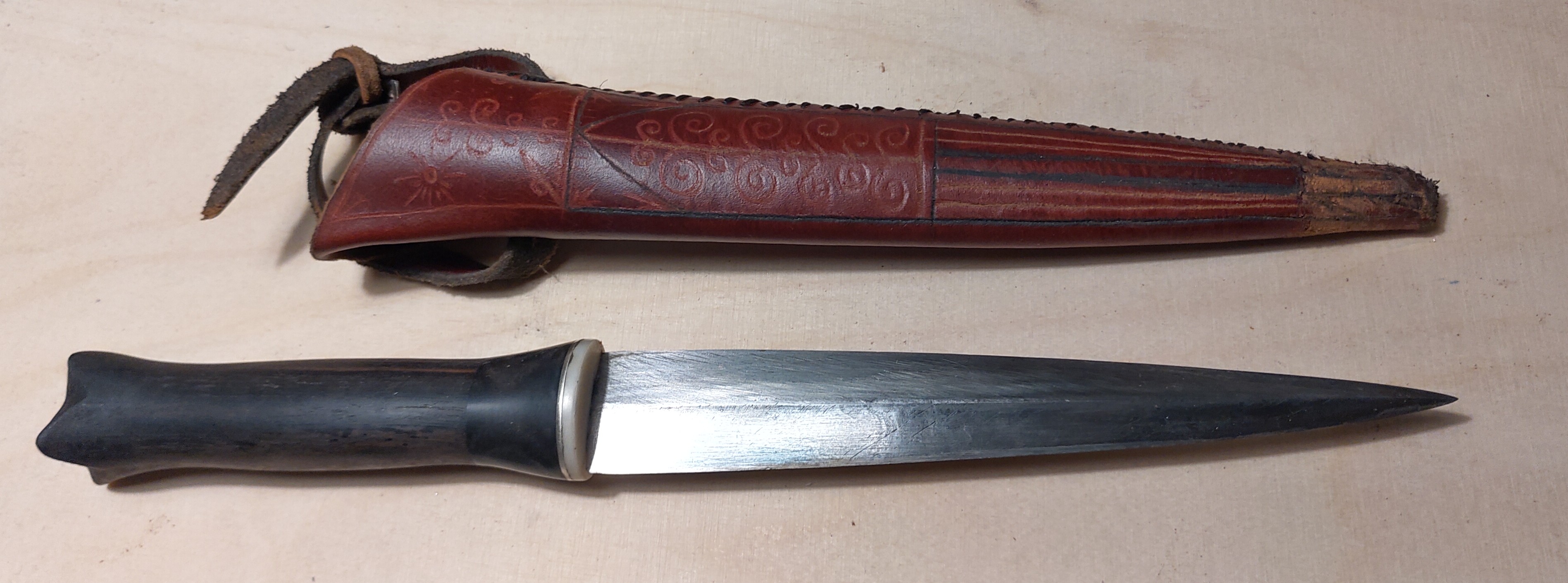

Oli miten oli, varsin asiallisen näköinen tikari siitä tuli.

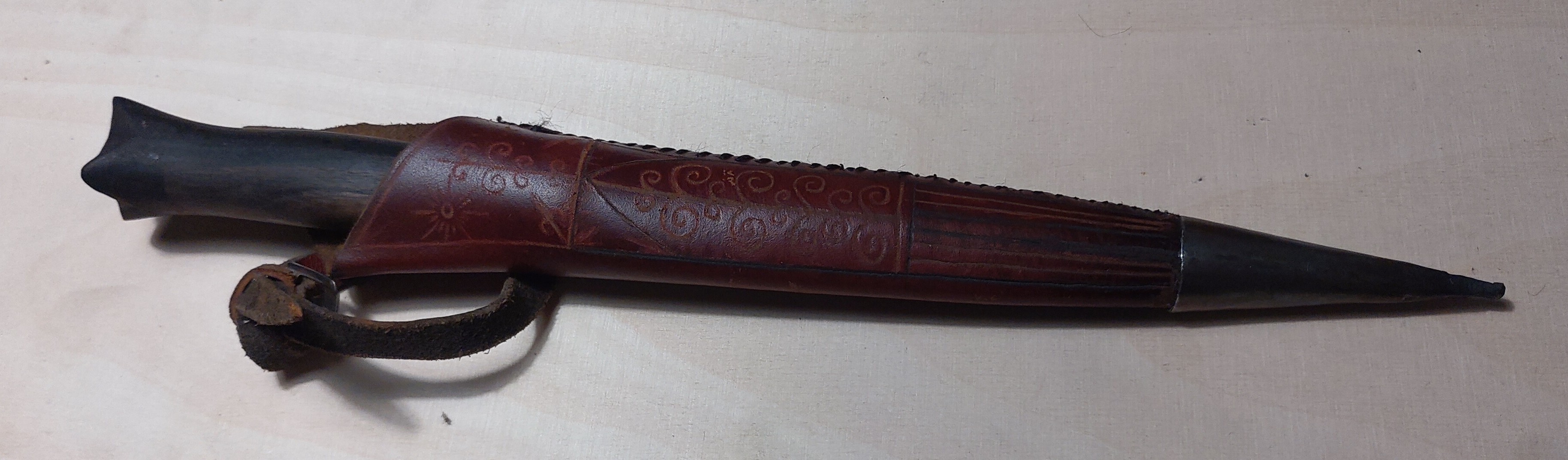

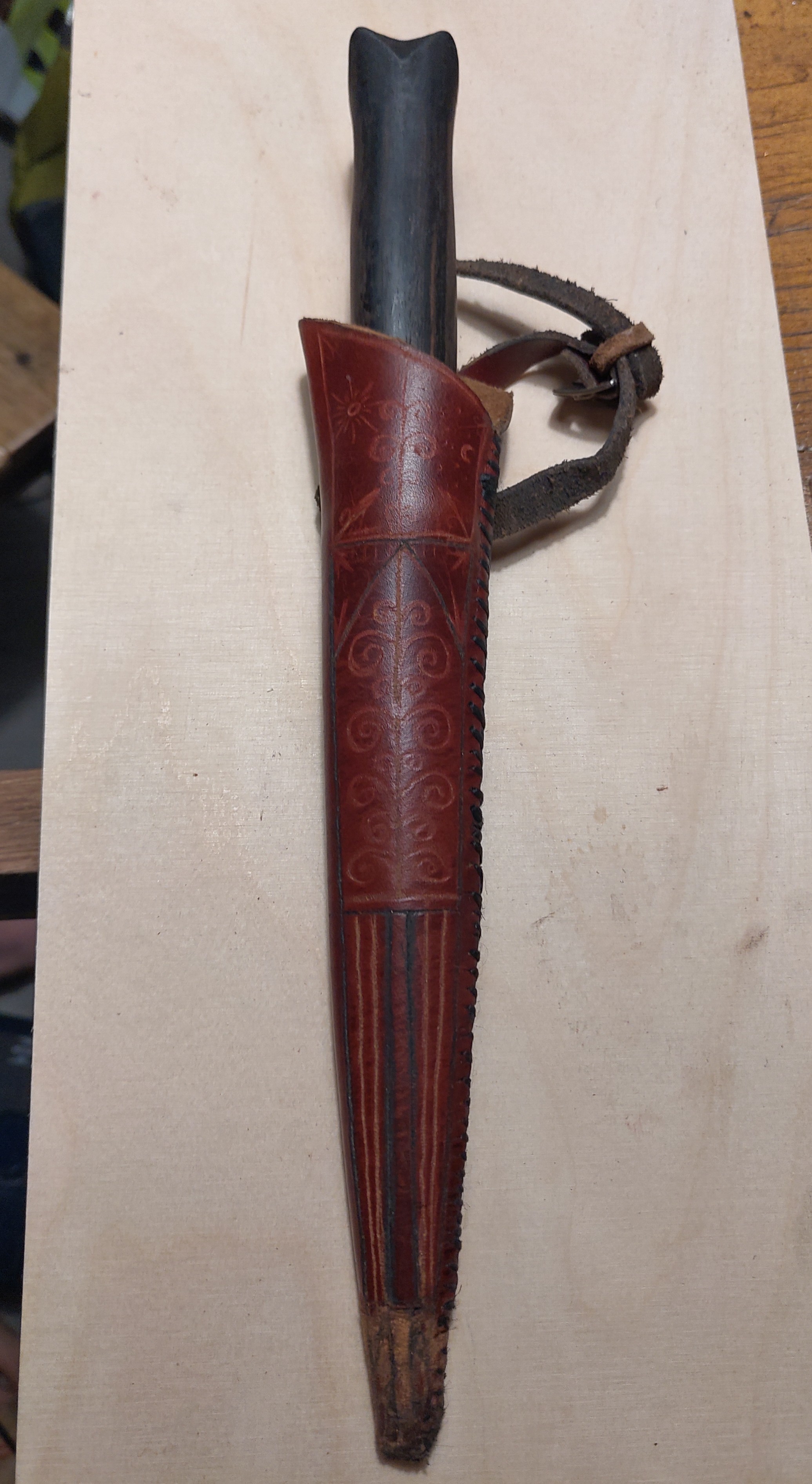

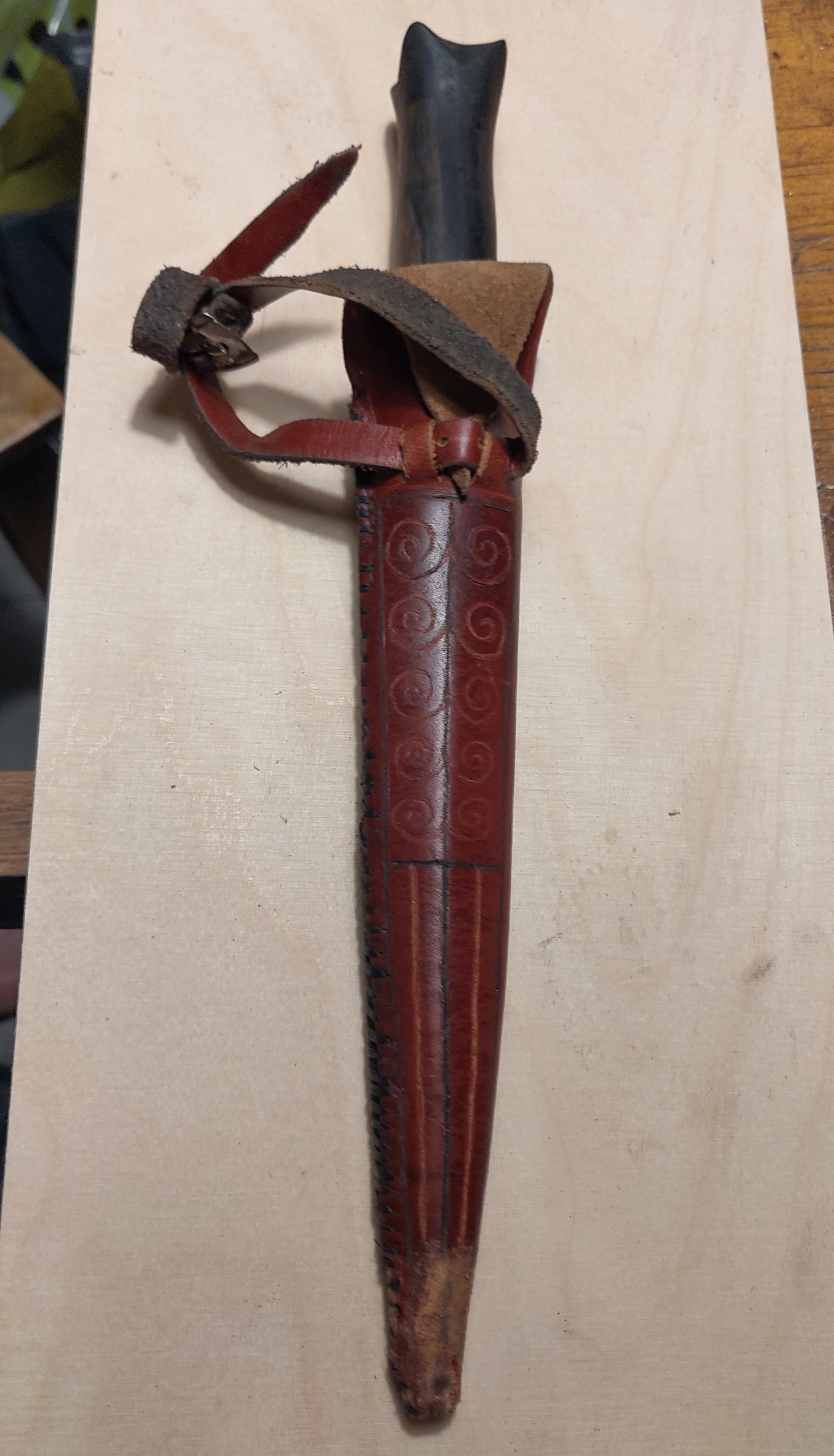

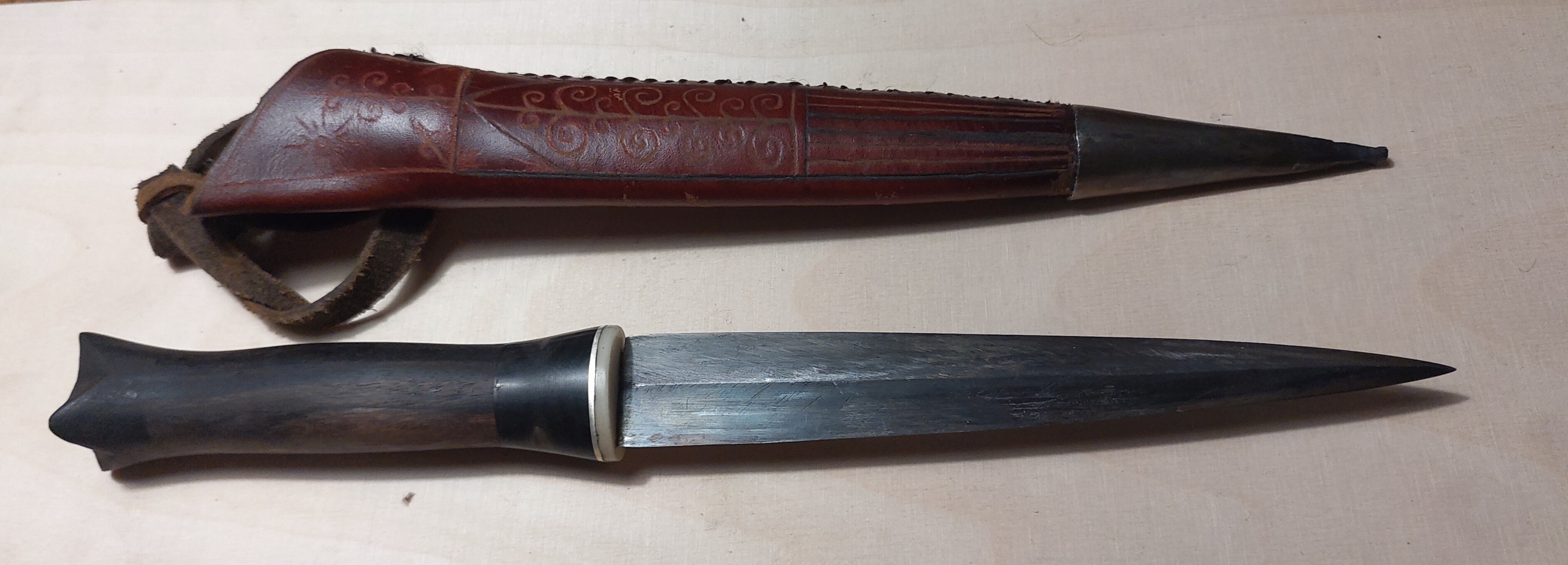

Homma jatkunu, tässä muutan päivän aikana hiljaksii.

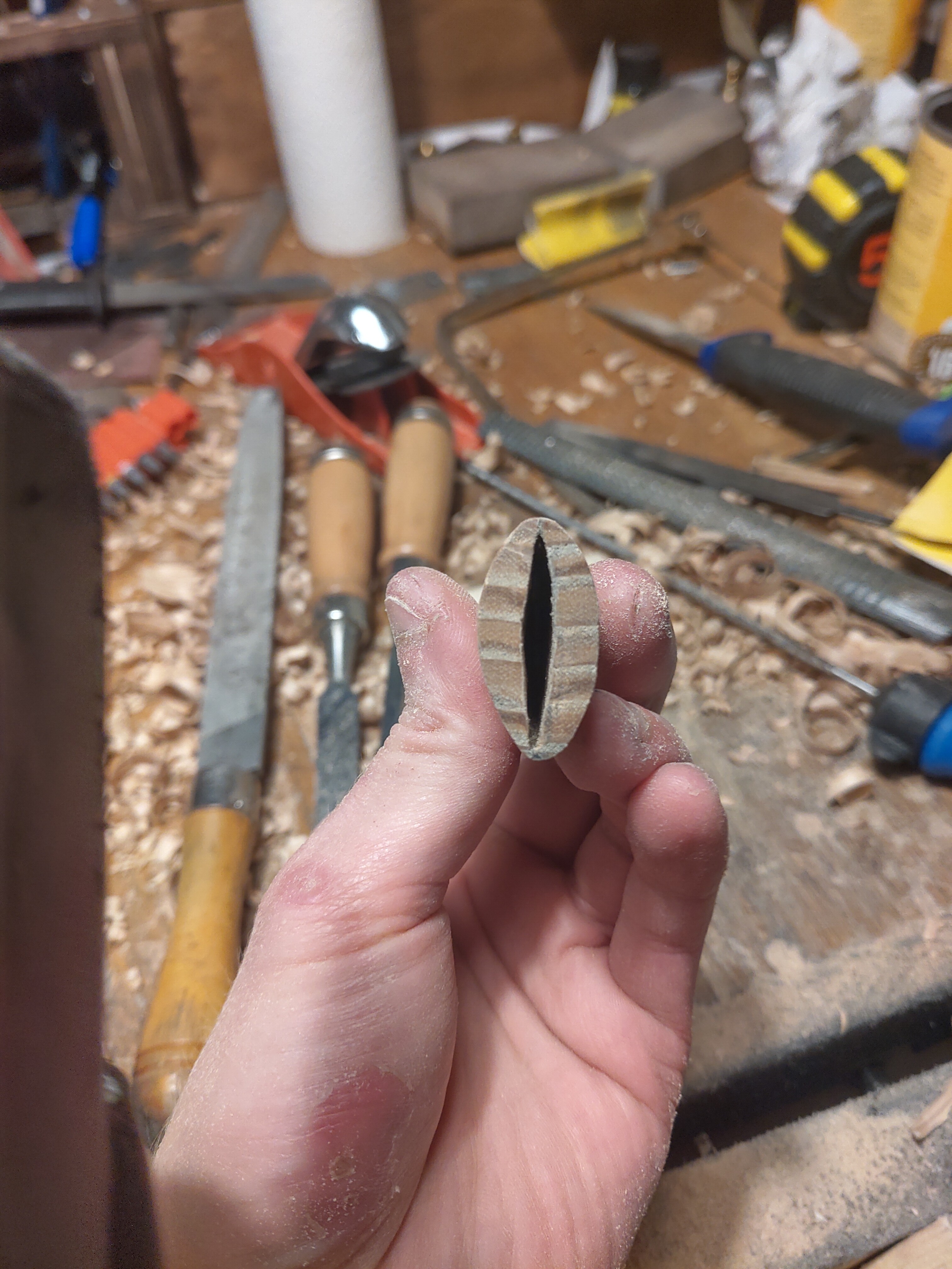

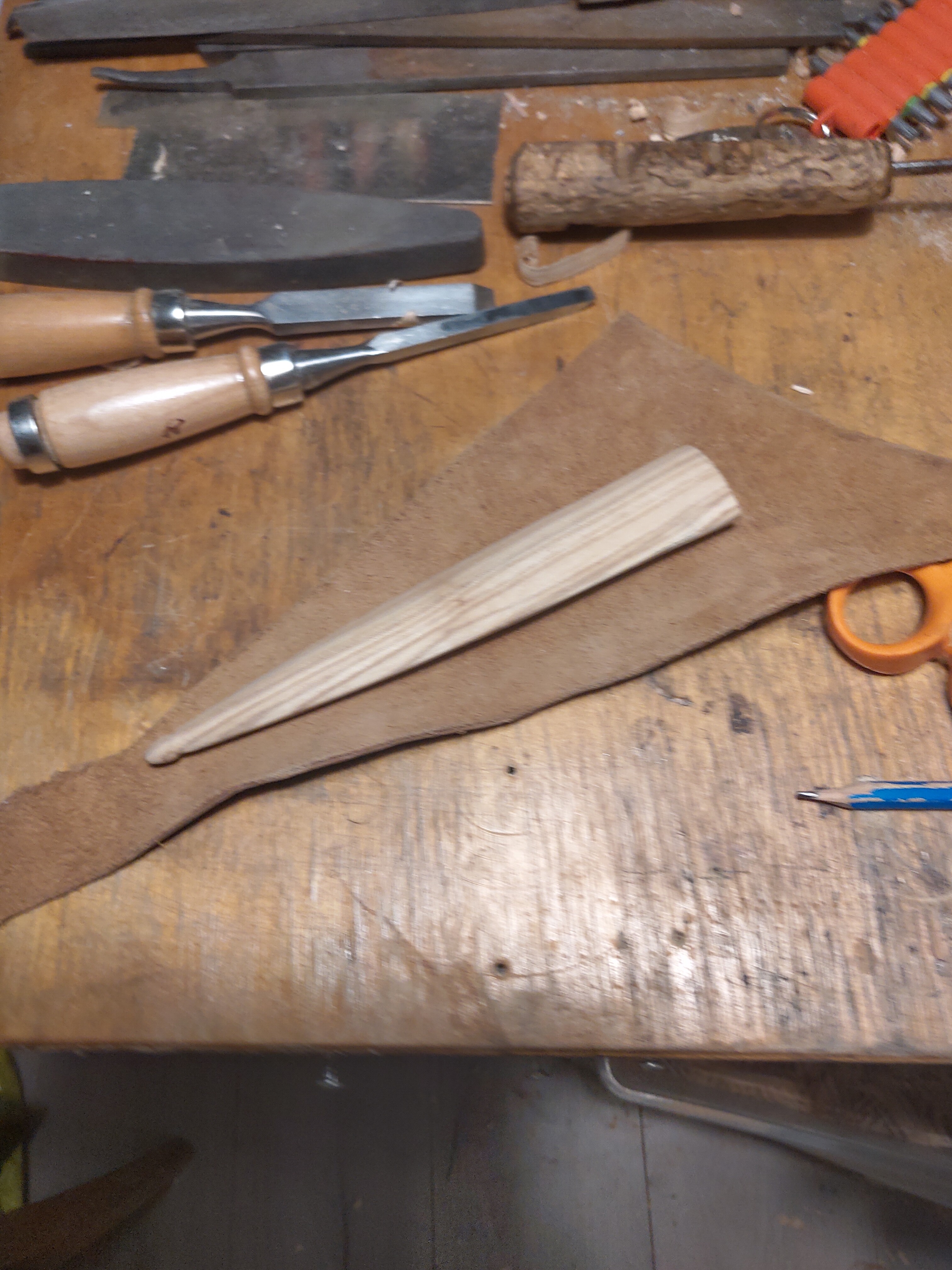

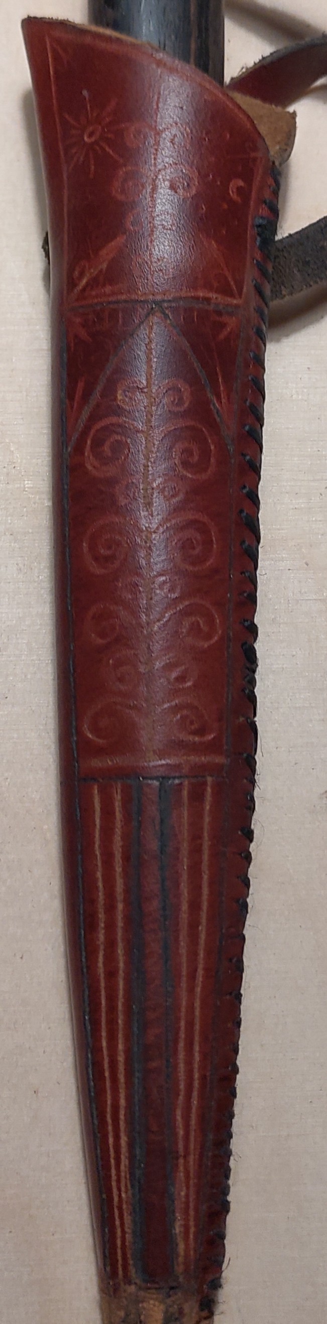

Tupella on puinen saarniydin, tehty kahdesta palasta. Päällä jotain vanhaa nahkaa keskiaikamarkkinoilta kymmenen vuoden takaa tjsp. Nahan koristelu on aikaavievää jos sen haluaa tehdä hyvin. Harjoittelin hieman erilaisia tapoja, ja värjäystä. Oli vettä, oli lämpöä. Oppii.
Pitää vielä muotoilla ja viimeistellä tuo levystä tehty kuparitötterö tuohon päähän.

Hieno tikari ja mageet koukerot tupessa!

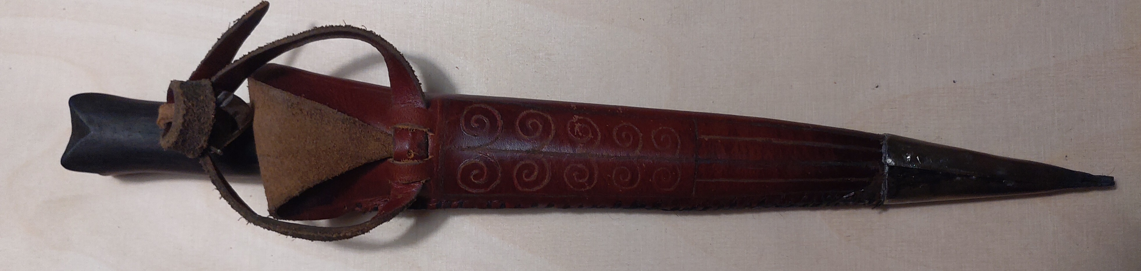

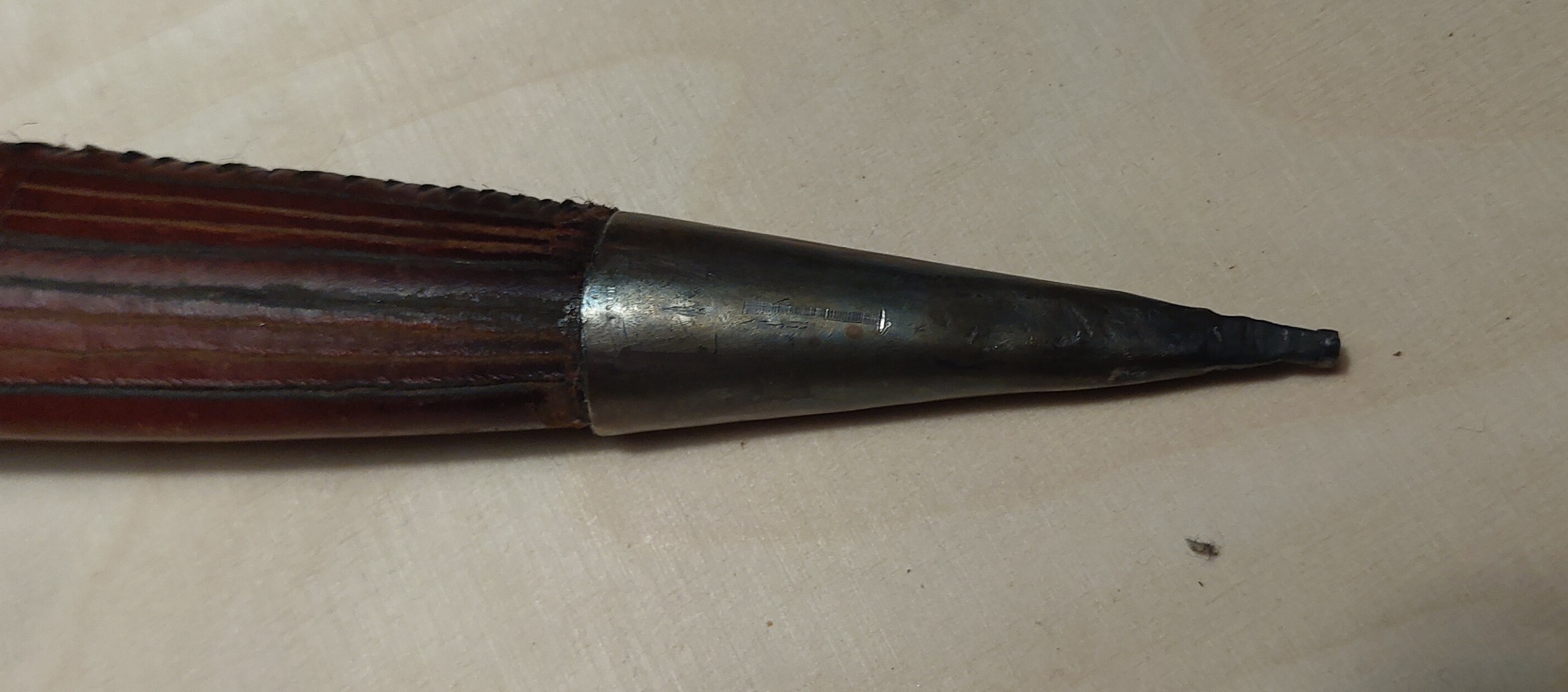

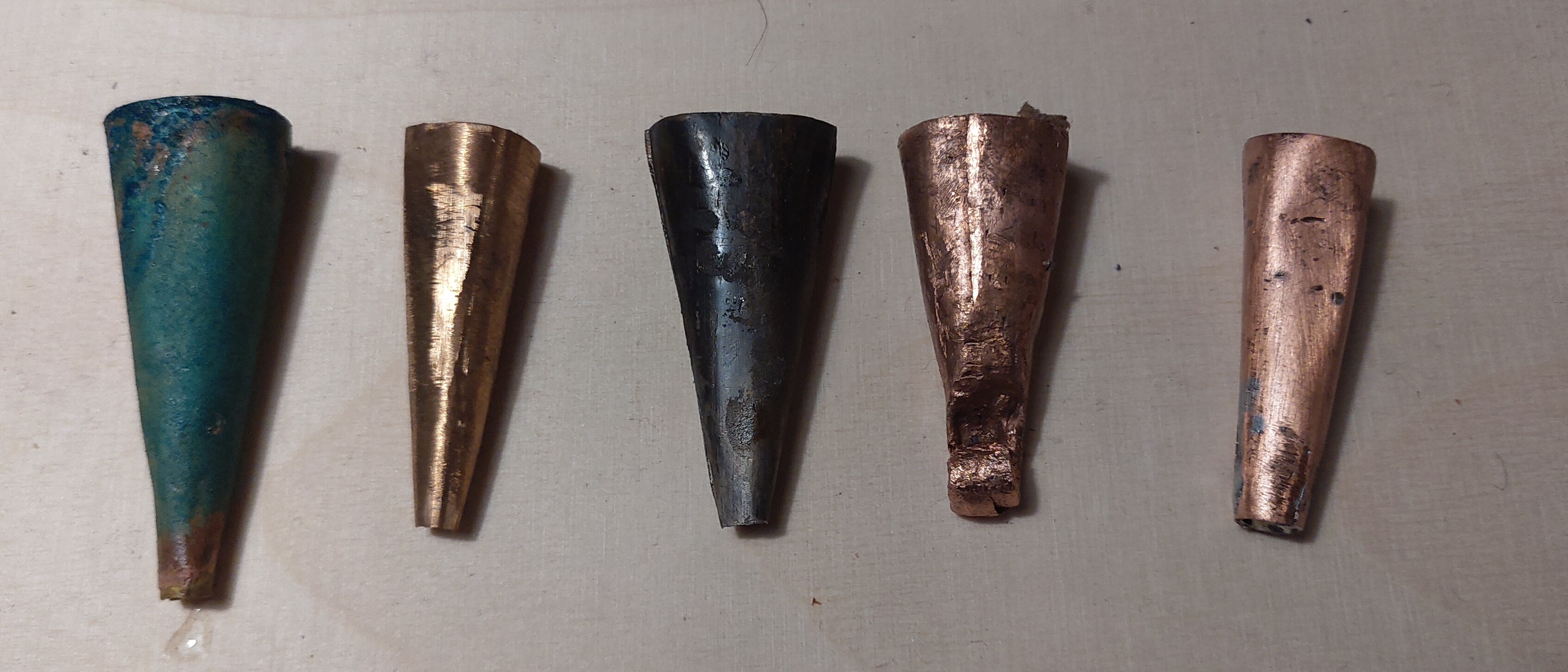

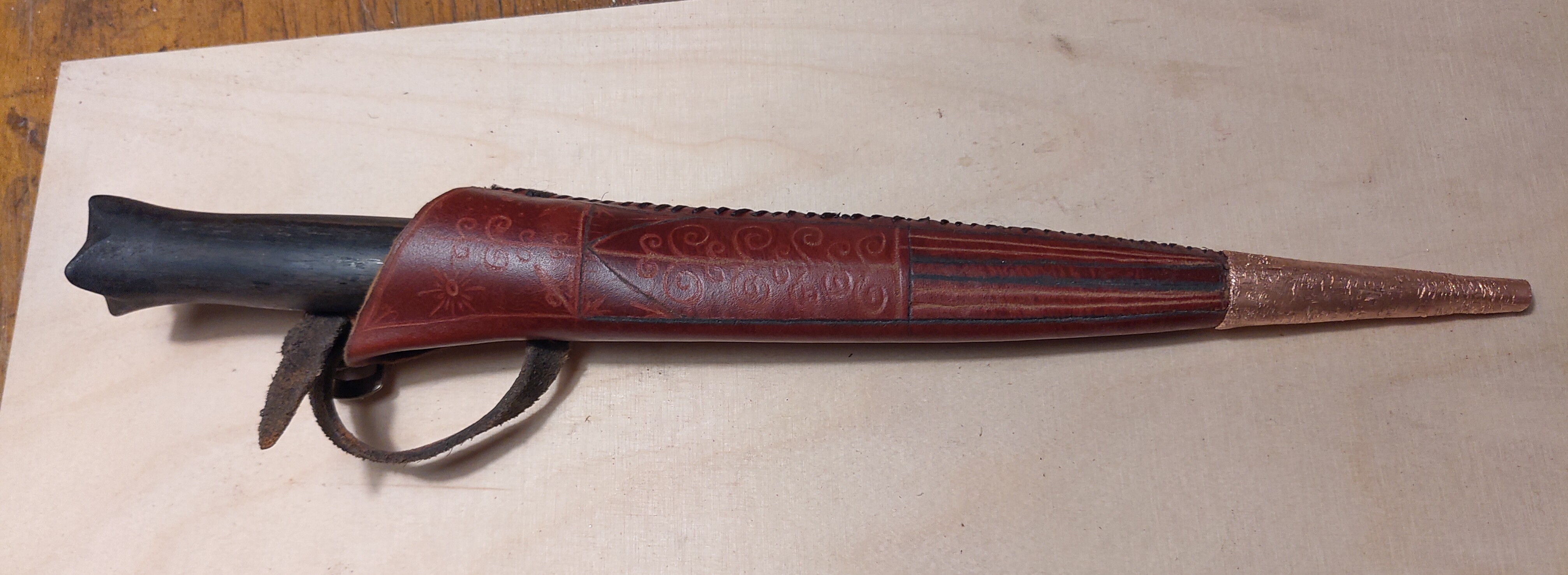

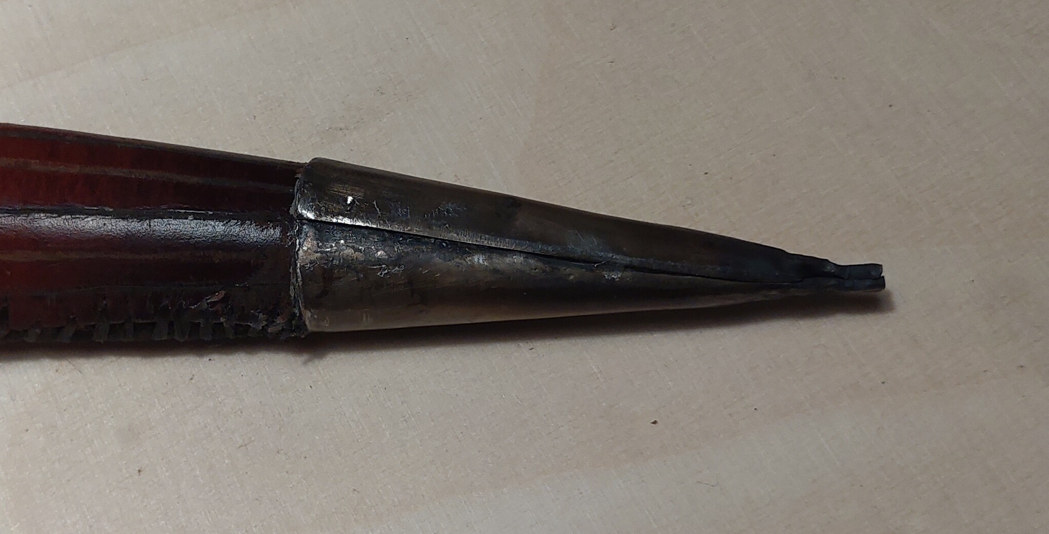

Noniin. Sain tämänkin murheenkryynin valmiiksi(?). Tötteröitä tehdessä kokeilin kaikenlaista, ja tuntui etten saa millään muokattua metallia haluamaani muotoon, tai haluamaani sävyyn. Kokeilin lämmittää metallia, mutta päädyin lopulta muokkaamaan perusmuodon kylmänä. Kokeilin messinkiä, pronssia, uushopeaa, kuparia kahdesti, mutta päädyin lopulta kromiteräkseen (?) josta faijani tekee uistimia.
Tuo vihreä hirvitys on etikalla ja suolalla patinoitua messinkiä. Yritin myös tummentaa kuparia suljetussa rasiassa kovaksi keitettyjen mätien kananmunien kaasuilla, mikä onnistuikin, mutta oli liian pinnassa, ja irtosi helposti. Haju oli kuitenkin melkoinen.
Yritin myös juottamista tinalla, ja korkeammissa lämpötiloissa messingillä (brazing), mutta siitäkään ei tullut mitään. Kaasuliekillä brazing on vähän turhan raivoisaa ja hankalaa keittiöympäristössä.
No onneksi tuon viimeisen kanssa oli kertynyt jo harjoitusta. Kylmätaoin sen muotoon ja hioin suurimmat pykälät. Lyttäsin pään kaasuliekin ja vasaran avustuksella kiinni, ja johonkin siedettävään muotoon. Sitten lämmitin sen tasaisesti jotta se istuisi sävyltään paremmin epämääräiseen tuppiini. Tötterö liimattu perinteisesti epoksilla. Yritin niitata sitä myös, mutta toistaiseksi mikään poranteristäni ei mennyt läpi.
Ei tullu sellasta kun halusin mutta sellanen minkä ansaitsin ja se riittää. Ei tämä tähän jää…
En uskoisi olevan suurempi ongelma: “v…o mulle tupen helasta vai haluatko nähdä tikarin …” :grinning:
Tuppi on vakava asia minulle esteettiselle autistille.
