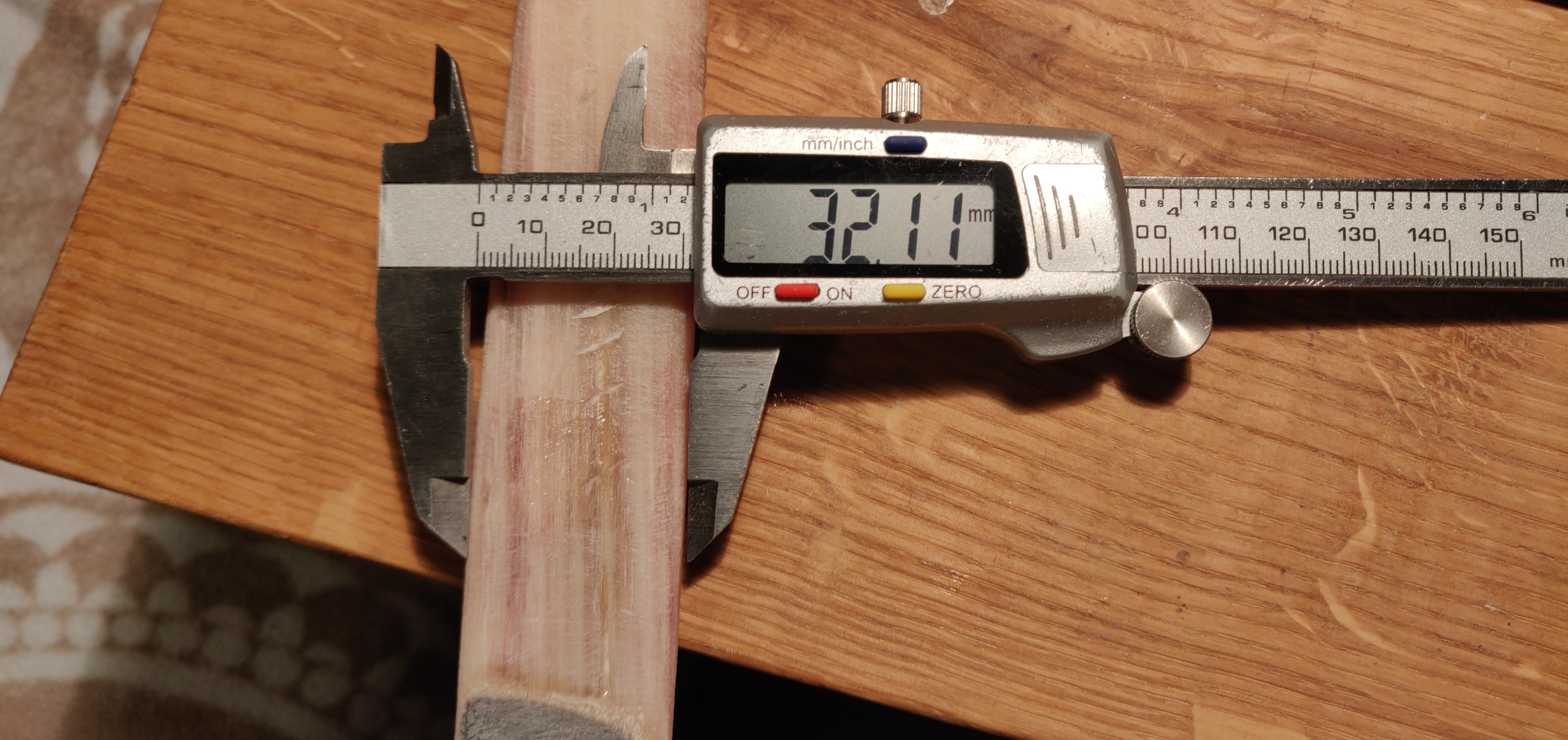

Homma sujui ihan hyvin näin alkuun, mutta eikös sitä pari porausta mennyt liian syväksi ja nyt on pari syvää koloa mitä pitää täyttää. No eikös ole hyvin jos 80 porareiästä vain 2 menee huti.
Puutapilla varmaan täytän. Seuraavaksi liotan ja keitän sarvet auki. Paksuutta on tässä vaiheessa 16mm. Tasaiseksi hiottuna lienee 12mm saatavilla.
On se Jere aika kone, ehtii vaikka mitä tehdä… Eikös turhat reiät voi täyttää sarvella ja eläinliimalla? Tuleekos tähän puurunkoa vai vain jänteet selkään?
Viikonloppuna kone käy. Joku tuommoinen sarvi/jännepaikkakin olisi hyvä koloille.
Tämä tulee vain sarvi+jänne kombolla. Ja kun pituutta tulee olemaan vain n.80cm ei tarvitse olla paksukaan jousi.
4 päivää liotusta jonka päälle keitto/höyrytys. Kääntelin kattilassa, kun sarvet ei mahtuneet kokonaan, foliopeitolla loppuosa höyryttyi.
Ja taipui aivan uskomattoman helposti!! Ainoastaan kärjet jäi vielä kippuraksi koska ne on taivutussuunnassa liian paksut ja kapeat. Pitää siis ottaa leveyttä pois niin saan ne suoraksi.
Jos ei enempää saa suoristettua, nyt olisi 44cm + 44cm pätkät.
Pienillä kahvapaloilla on jo siis 80cm jousi tulossa! Jännitin nimittäin vähän, saako sarvet rullattua auki.
