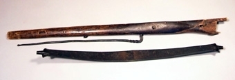

22.6. Kopion suunnittelua.
Noniin väännetään peitseä takaisin ja sanotaan, että Reinikainen on oikeassa. Suoria kopioita on tehtävä. Ostin junaliput Helsinkiin ja takaisin ja käyn kansallismuseossa katsomassa.
Löysin myös tästä paremman kuvan. Tuosta voi miinustaa tuon “jalkatuen” ja alkaa veistämään tukkia. Kaikki ainekset on minulla jo tähän, tyvikruunut ja kaikki.
Ruotsin museoon menen myöhemmin kun korona alkaa olla ohi. Kuvan avulla pääsee jo alkuun ainakin näiden osalta: tukki, kaari, liipaisin, “jalkatuki”, bow irons. Kaaren takoo seppäkaverini ja kaari lämpökäsitellään tietokoneohjetusti. Täytyy kuitenkin varautua, ettei museo tiedä kaikkea. Esimerkiksi tukki saattaa olla alunperin puun värinen, ja vasta ajan hammas tehnyt siitä ruskean. Ensiksi kuitenkin konsultoidaan museota sähköpostitse, ja kysytään saako ottaa valokuvia.

Tällainen tyvikruunulla. Minulla on jo sopivan iso suomalaistyylinen jalkatukikin tuohon. Pitää varata aika.

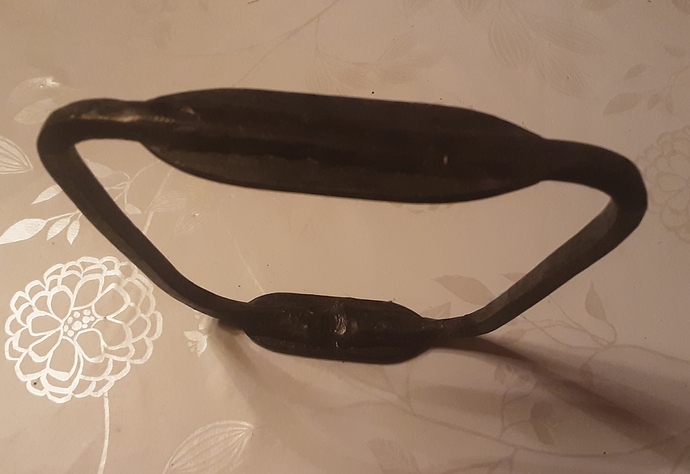

300 paunderi sai helyt ympärilleen, jurin projektista vekaraoppi!
tukki alaosa punamullalla…kaari oksidilla ja koristemaalaukset punamullalla…
