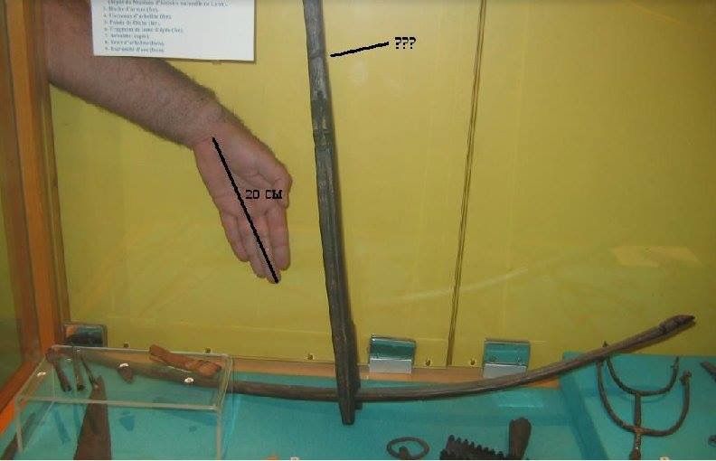

Tämä colletière à charavines on yksi varhaisin tunnettu puukaarinen varsijousi. Ranskalainen löytö.
Epävarmaa tämänkin osalta, onko TÄLLAISTA Pohjois-Euroopassa käytetty.
Originaali kaaren materiaalista en tiedä, ehkä marjakuusta.

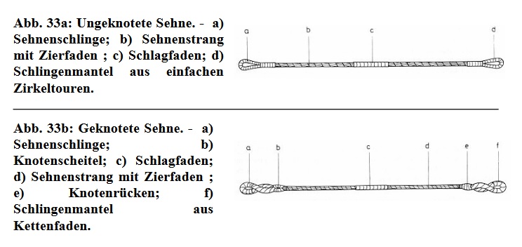

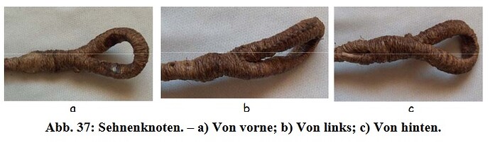

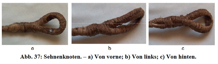

Kun paunat kasvaa niin jännelooppi kaaren nokkeihin kierteelle, tulee jopa puolet vahvemmat loopit kuin vain suoraan laitetut.
“On vanha ja heikko tapa tehdä rusetti. Jos hamppulanka asetetaan teräskaaren molempien kaarevien peukalojen ympärille monissa kiertueissa, tällä tavalla silmukoilla saatu jänne voi olla puolet yhtä vahva kuin muualla.”
Tutkimus suosittelee teräskaareen terästä: 56Si7

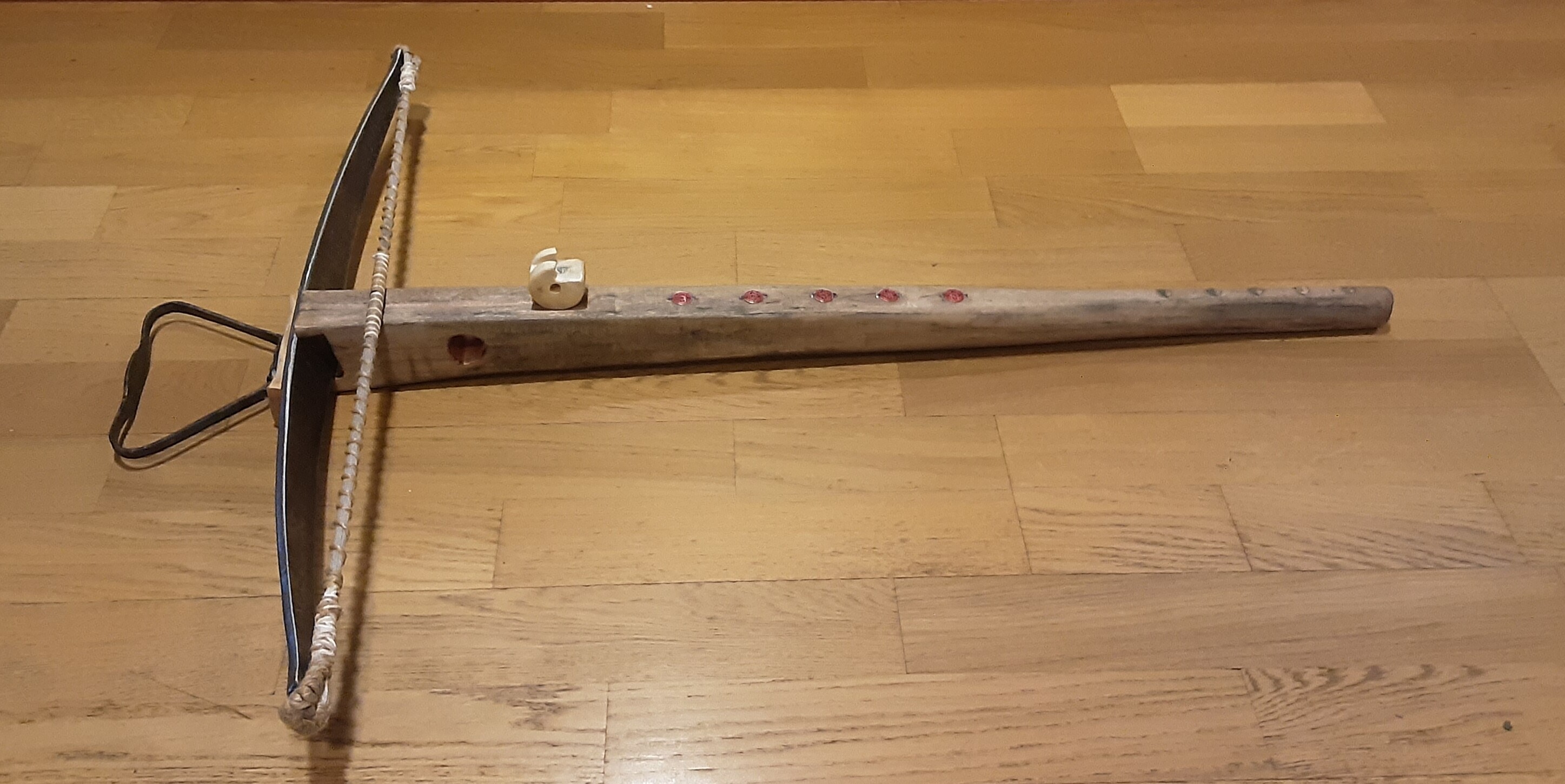

Tälläisen luupin laitoin omaan varsijouseeni. Jänteen joutui purkamaan ja lyhentämään aika monta kertaa, ennen kuin löytyi sopiva pituus.
https://primitiivijousi.fi/vanha_keskustelu/viewtopic.php?t=4286.html
Kaksi vyötappia mahdollistaa nopeasti poistaa “löysät” vekaravyöstä mikäli viritys ei ole onnistunut ensimmäisestä tapista. Vekaravyön asema vyötäröllä on voinut liikkuessa muuttua. Jos polven 90 asteen kulma kyykystä aletaan jousta virittämään ei liikematka suorille jaloille ole kovin pitkä.

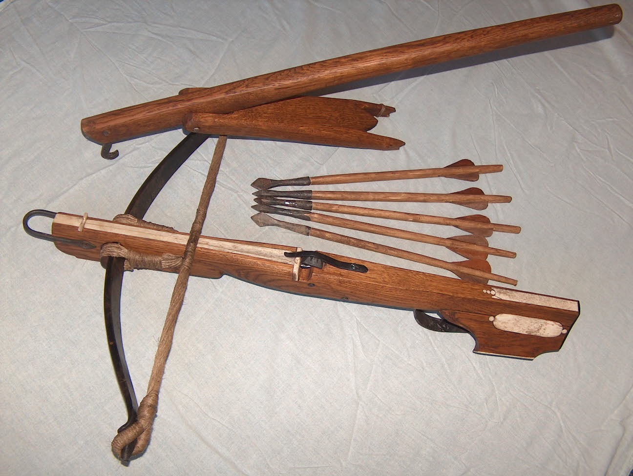

Noniin, projekti etenee täydellisesti. Onnistuin tilaamaan BE Group:lta 13 mm paksua jousiteräslattaa (tuosta helppo ohentaa pari milliä), jonka lämpökäsittelee Vallilan takomo kun olen takonut muotoon. Täydellistä. Paljon taottujen, autenttisten paunoisten nuolien ja vasamien varsijousia luvassa! Saa jopa paksumpaakin tai ohuempaakin jos museoiden kopioni sitä vaatii!
Thiele Adamin tekosia.

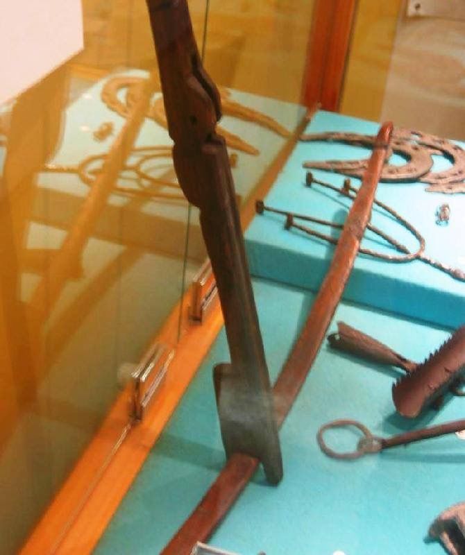

Museotyöni jää tauolle sinne asti, kunnes museo taas aukeaa koronasta. Tukista on otettava näyteanalyysi mahdollisesta alkuperäisestä pintakäsittelystä ja selvitettävä tukkipuu, jos onnistuu. Vain valokuvat saan etäyhteyksin.

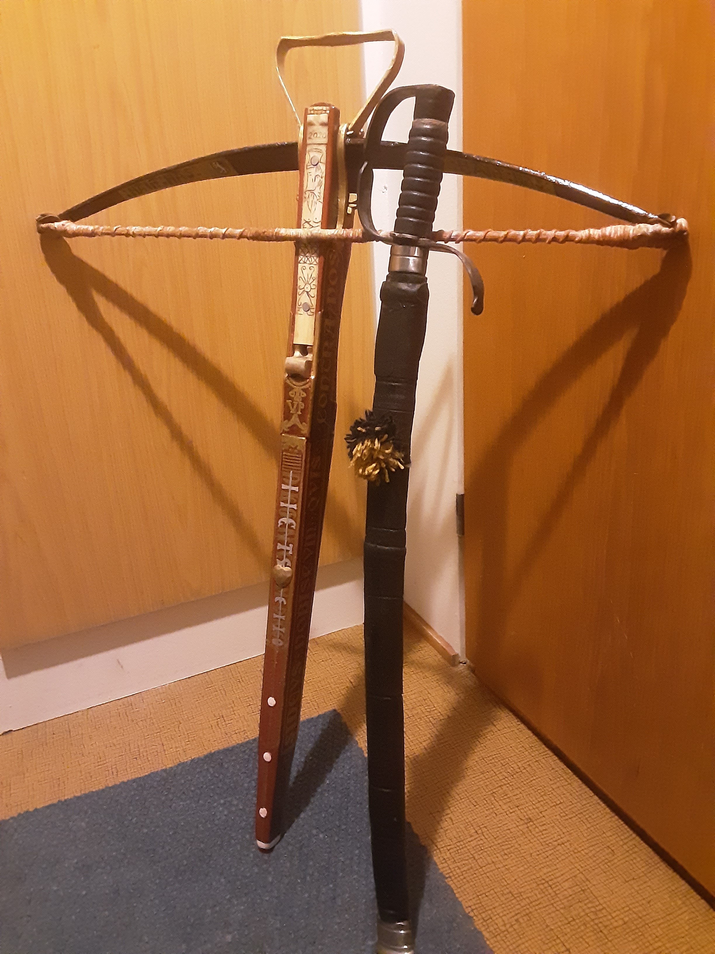

Teen tästä jousesta kaksi versiota (kaksi erillistä varsijousta). Hiiliteräs-meltorautakaaren kanssa ja modernin jousiteräsversion näytösammuntoihin. Kaaren mitat molempiin alkuperäiset.

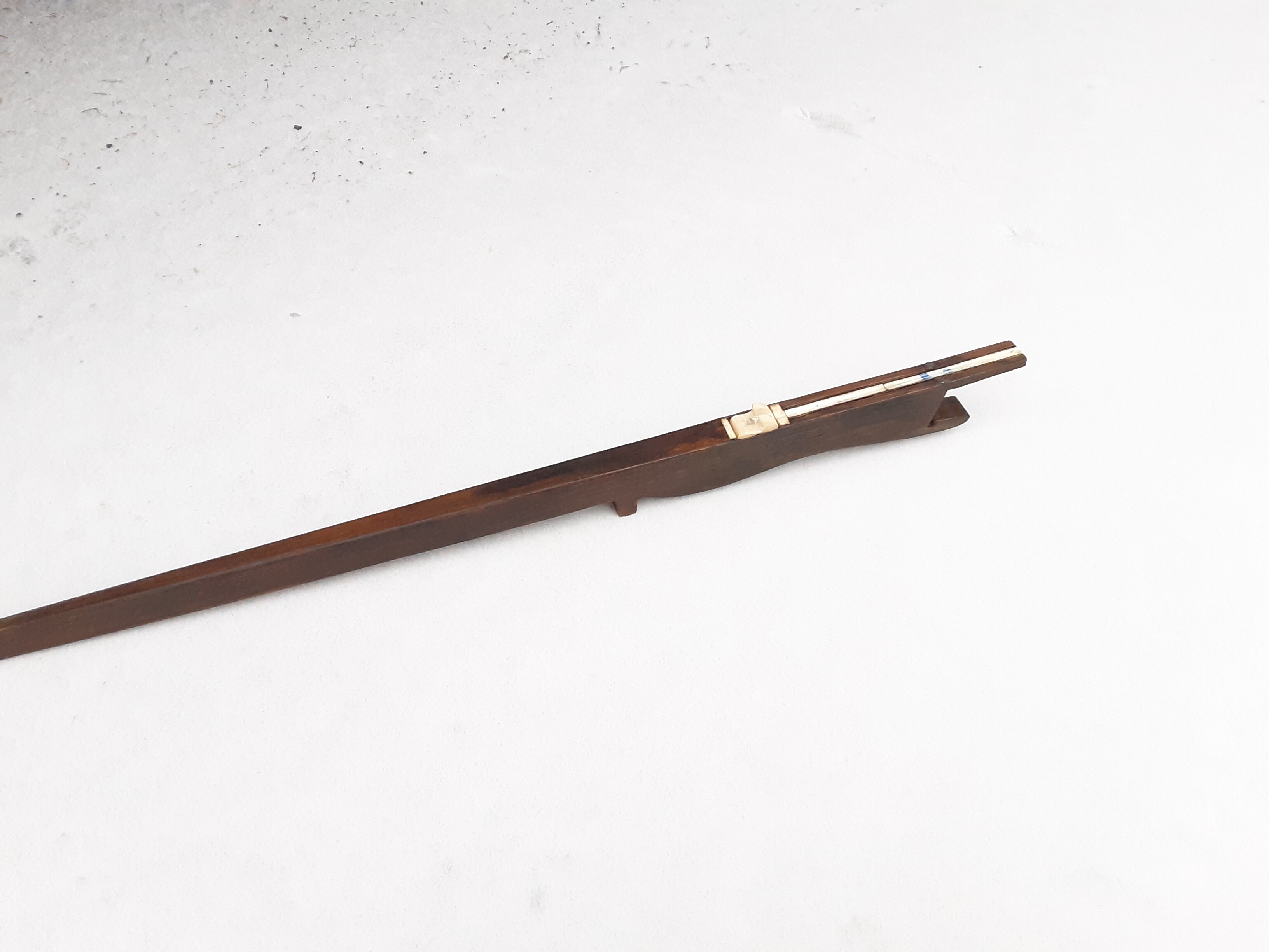

Jälkimmäinen versio kuvassa, jonka sävytin komean peissiksi öljyvärimaalilla.
edit. Peissimaali vain yksi osa lopullista sävytystä. Haluan tästä käyttöjousen tukista täysin ruskean, koska mahdollinen lika ei näy helposti. Hion näitä öljyvärimaaleja niin että menee melkein puupinnalle, mutta ei kuitenkaan mene (ruskea öljyvärimaali ja peissi öljyvärimaali sekoittuu kivasti). Luut kiilloittuvat samalla. Päädyn vielä sävyttämään suuren suomalaisen jousikirjan vinkin mukaan. Nokea ja mehiläisvahaa (kirjassa oli “talia”). Poltan ja levitän vahan pintaan vielä nahkarätin kanssa. Luut suojaan maalarinteipillä.
Tuo luiden kiilloitus on mielestäni tärkeä juttu, ja jatkossa kiinnitän kyllä luuosat vasta kaikkien sävytysten ja vahausten jälkeen.
Loppusävytys, ja vaha poltettu

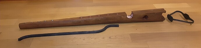

Jousiteräkseni saapuivat, takoo n.10 autenttisten mittaisia kaaria. Kaveri plasmaleikkaa ja konejyrsii, minä taon, Vallilan takomo käsittelee.
Kysyin noista suomalaisprojektissa mainituista tukipilareista myös takomolta. Ne kannattaa kuulemma hitsata, että isokaan jousi ei väänny lämpökäsittelyssä. Pari kaarta saa kerralla.

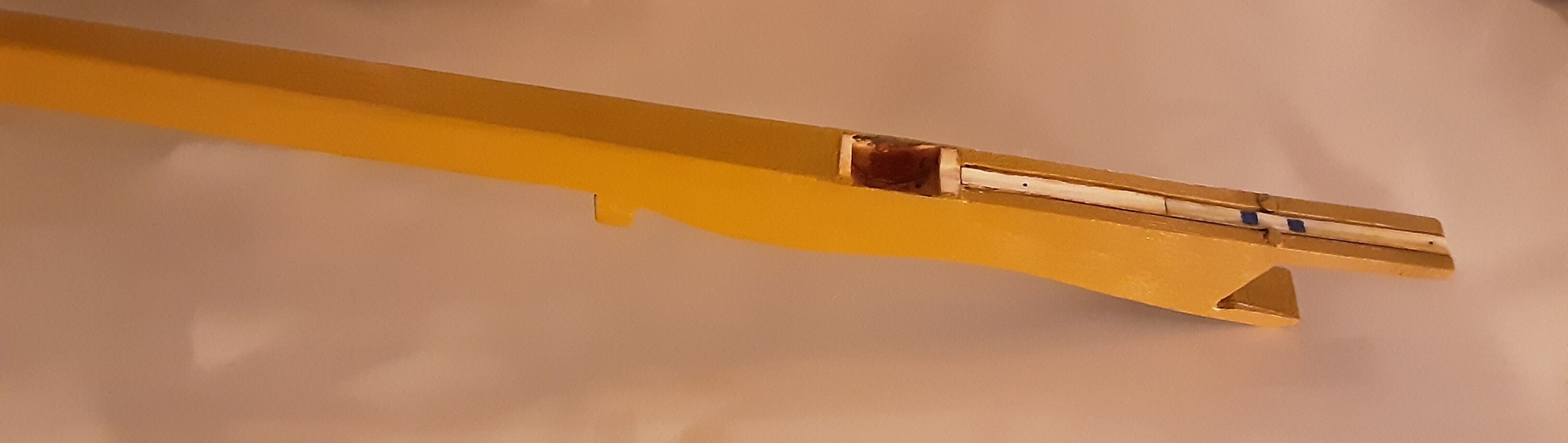

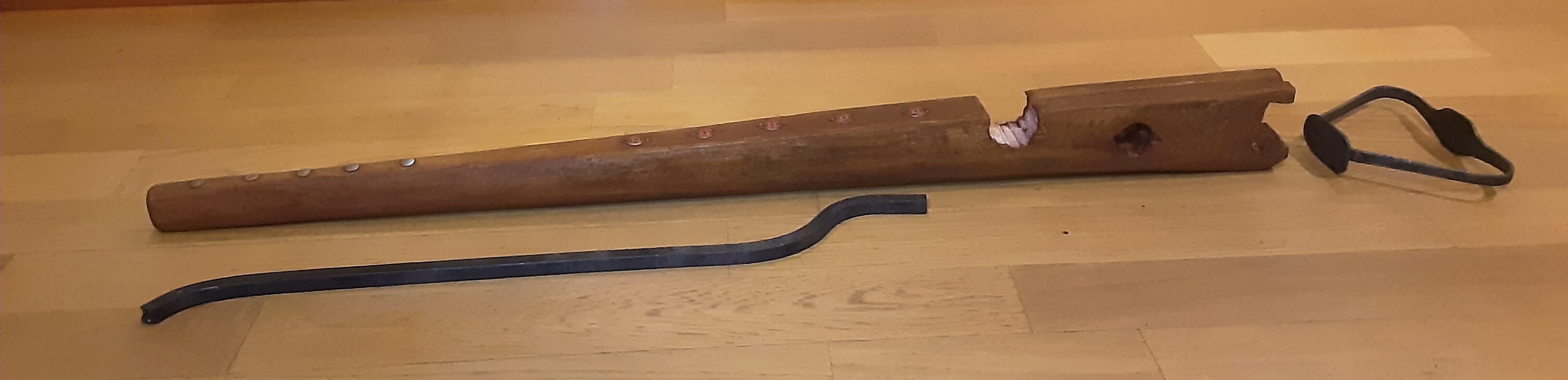

Tuollainen mutaatio 1500-luvun tyyleistä. Kaari tulee olemaan taottu.
Tukki koivua. Polttomaalattuja metallikoruja, tukki öljyvärimaalia. Vaiheessa vielä, luut vasta sävytysten jälkeen.
Jos joku haluaa ostaa tämän voin myydä. Miekkaa en myy. Rakennan tästä uusintaversion alkuperäisen mittaisella kaarella ja lehti- ja hopeakullalla.
