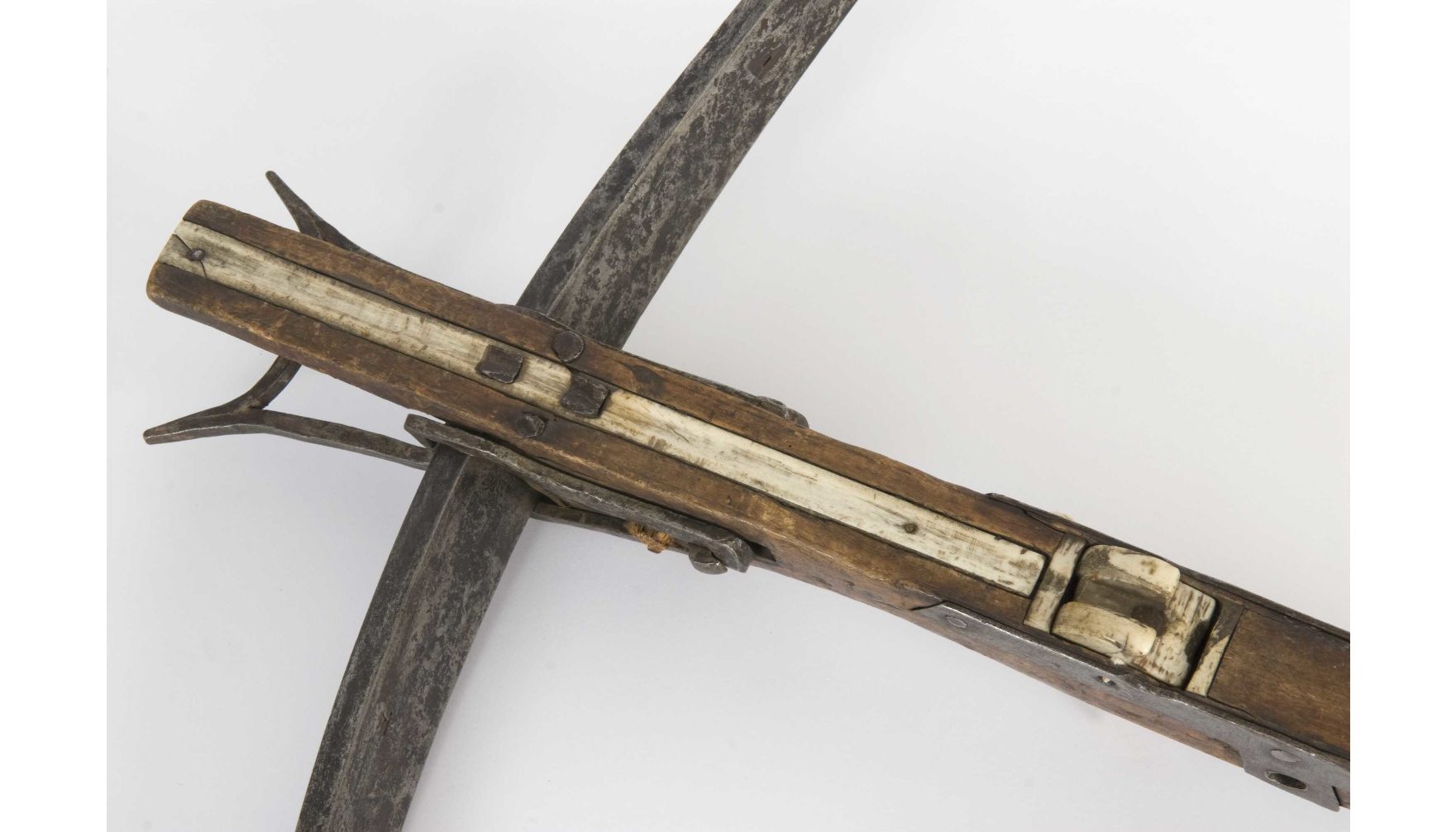

Aloitin tuossa jo uuden teräskaarisen, edellisen projektin virittää vanhalla footilla.

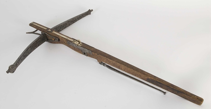

Mitat
Mitat
Pituus Akselin kokonaispituus 90,0 cm
Leveys Teräskaaren enimmäisleveys 65,0 cm
Paksuus Teräskaaren enimmäispaksuus 11,0 mm
Pikaiset mittaukset:
Virepyörän halkaisija 4 cm
Liipaisimen pituus 47,5 cm, liipaisimessa kierretty koristeosa
Tukin leveys juuri virepyörän takaa 3 cm
Kaaren leveys 4,5 cm, lavoista 3 cm
Luisen nuoliuran pituus 21,5 cm
Sivupellin pituus tukin yläosasta 12 cm
Kaaren etureunasta tukin etuosaan 7 cm
Kaariraudan pituus 8 cm
Vuohenjalan pituus 51,5 cm
Kuvissa ei ole tukin alapuolta näkyvissä mutta ei tuossa ole ihmeellistä.
Tukin korkeutta ei oikein saanut kuvien myötä mitattua, mutta tuon saa kaaren mittojen mukaan laskettua…tukki on vähän liian pitkä omaan makuun footille mutta ei voi suorassa kopiossa valittaa.

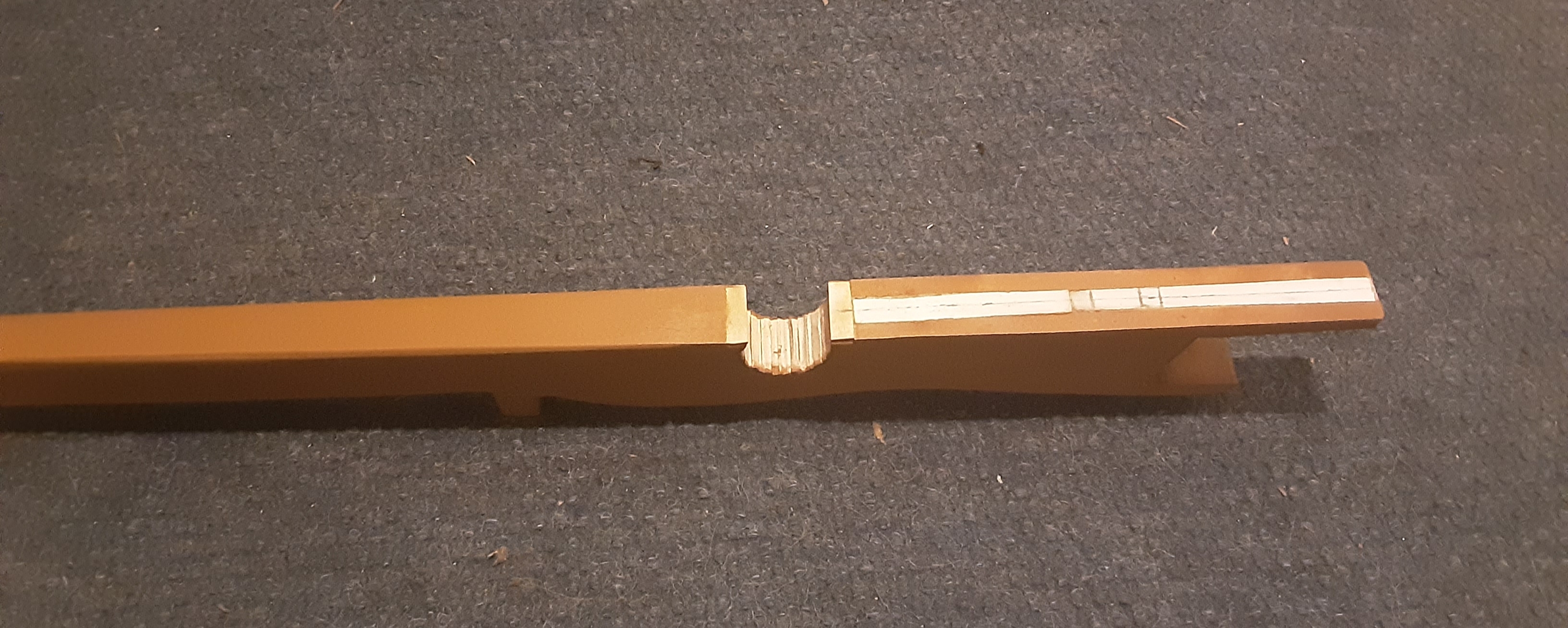

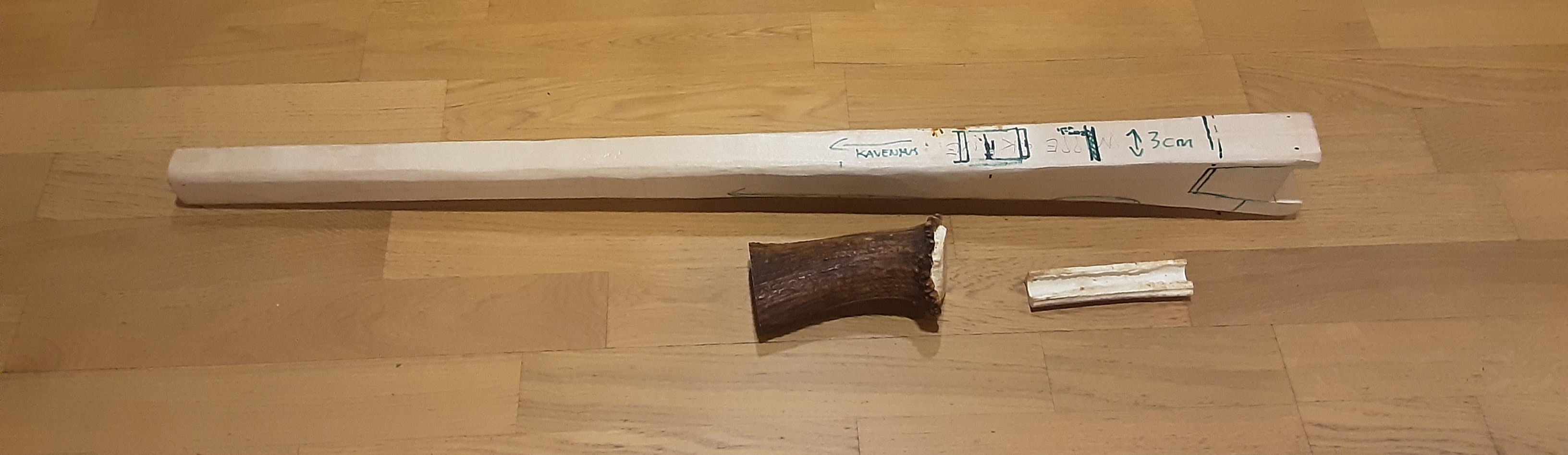

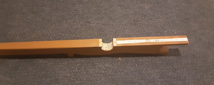

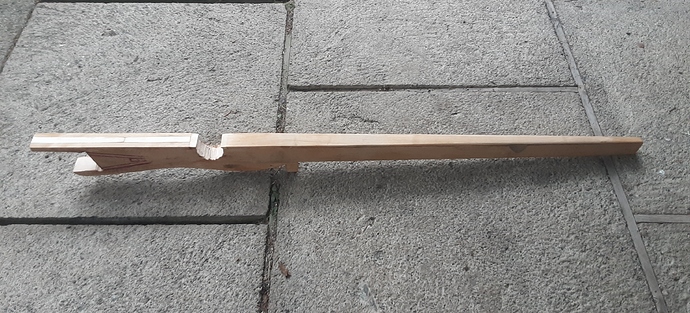

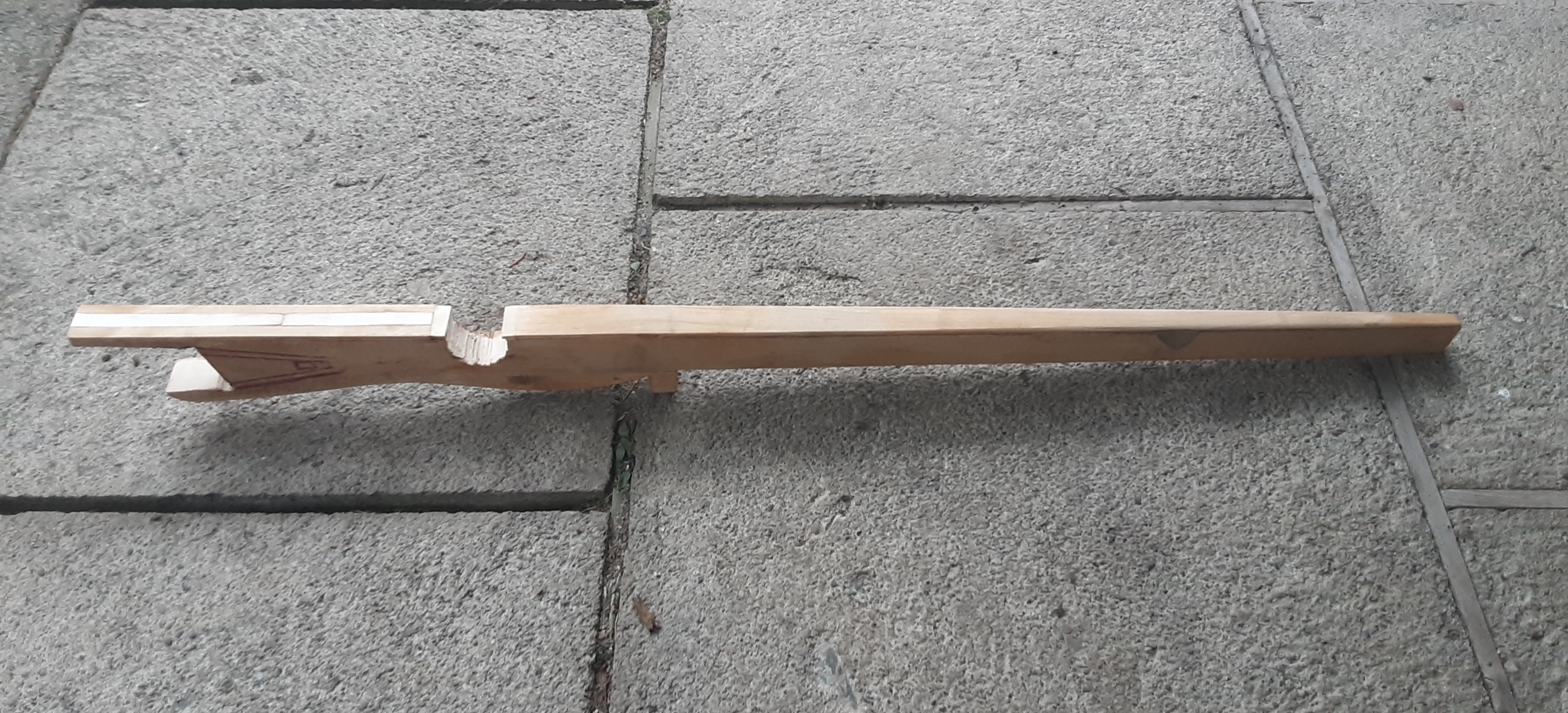

Alkuperäinen nuoliura yhtä luuta, itse tein kahdesta palasta. Laitan taaemman niitin hämysti luuliitoksen päälle. Niitti siirtyy noin sentin taaemmaksi mutta ei haittaa. Poronsarvesta tein pyörävahvikkeet.

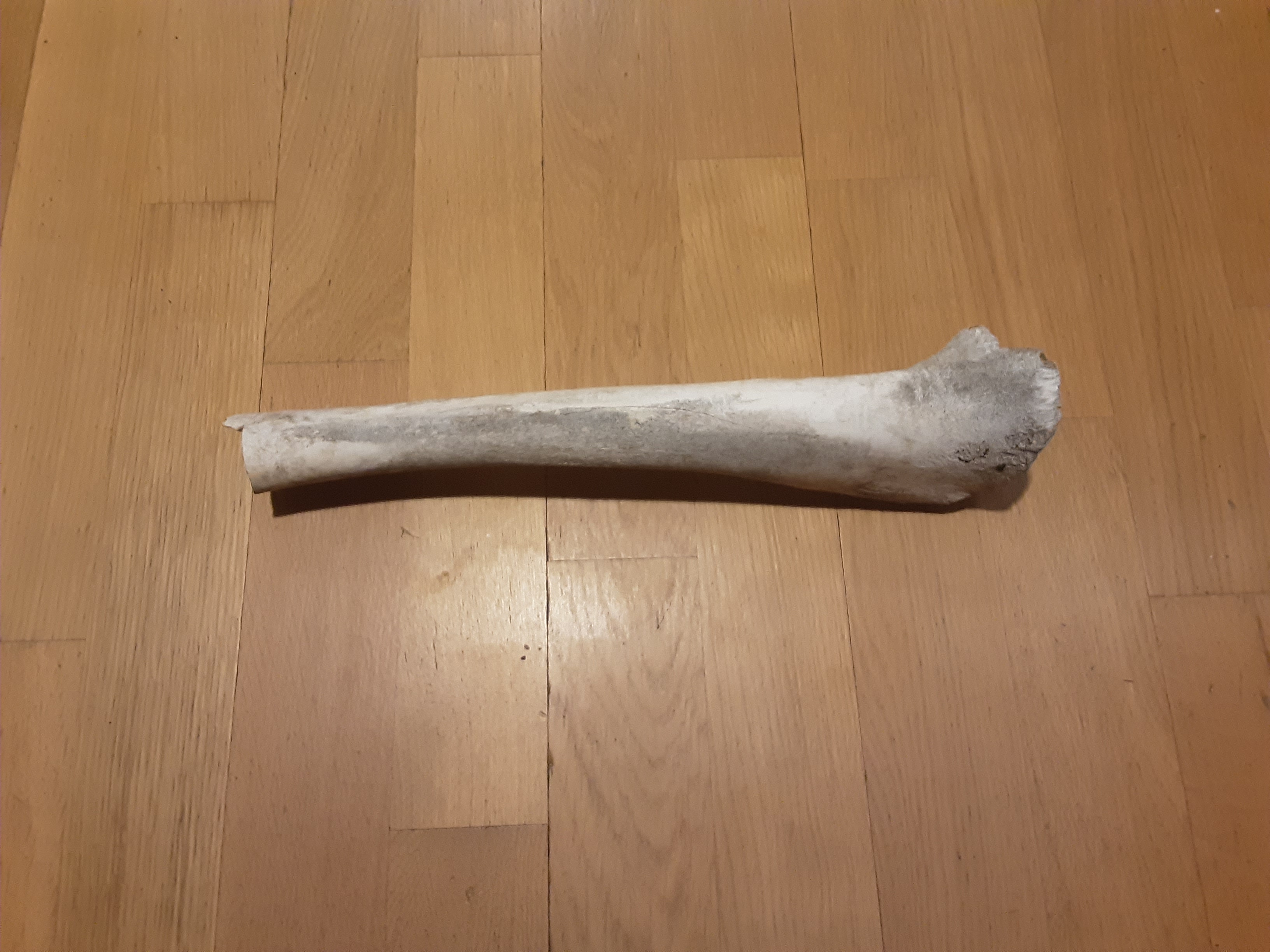

Sain kaverilta suoraa luuta, joko hirven tai naudanluuta. Onnistuukin alkuperäinen nuoliura yhdestä luusta ja saan niitit alkuperäisille paikoille.

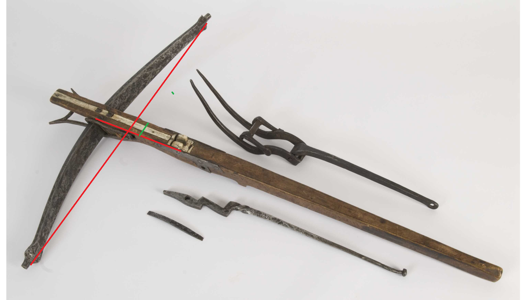

“Huomautus muutamaan kommenttiin teräksistä. Teräksen kimmomoduli eli jäykkyys on hyvin lähellä vakiota eli teräksen hiilipitoisuus ei vaikuta eikä karkaisu (siis käytännössä.) Mikä vaihtelee on myötö- ja murtorajat eli lujuudet. Eli jos on autenttinen teräskaari niin nykyisiin metalleihin mitat voi suoraan kopioida ja jäykkyys on sama. (Teoriassa jos pystyt valmistamaan suunnattukiteisen kaaren niin sitten jäykkyys kasvaa.)”
Tämä on totta ja tämän takia käytän tässä projektissa alkuperäisen kokoista ja mittaista 11 mm jousiterästä. Myötäkaarevuuden sai mitattua alemman kuvan avulla.
Kaaren mitat
Pituus taottuana myötikselle 65 cm (mitattu selästä)
Leveys keskeltä 4,5 cm
Leveys lavoista 3 cm
Paksuus keskeltä 11 mm
Paksuus lavoista 6 mm
Myötäkäyryys keskeltä 6 cm
Jänneväli 9 cm

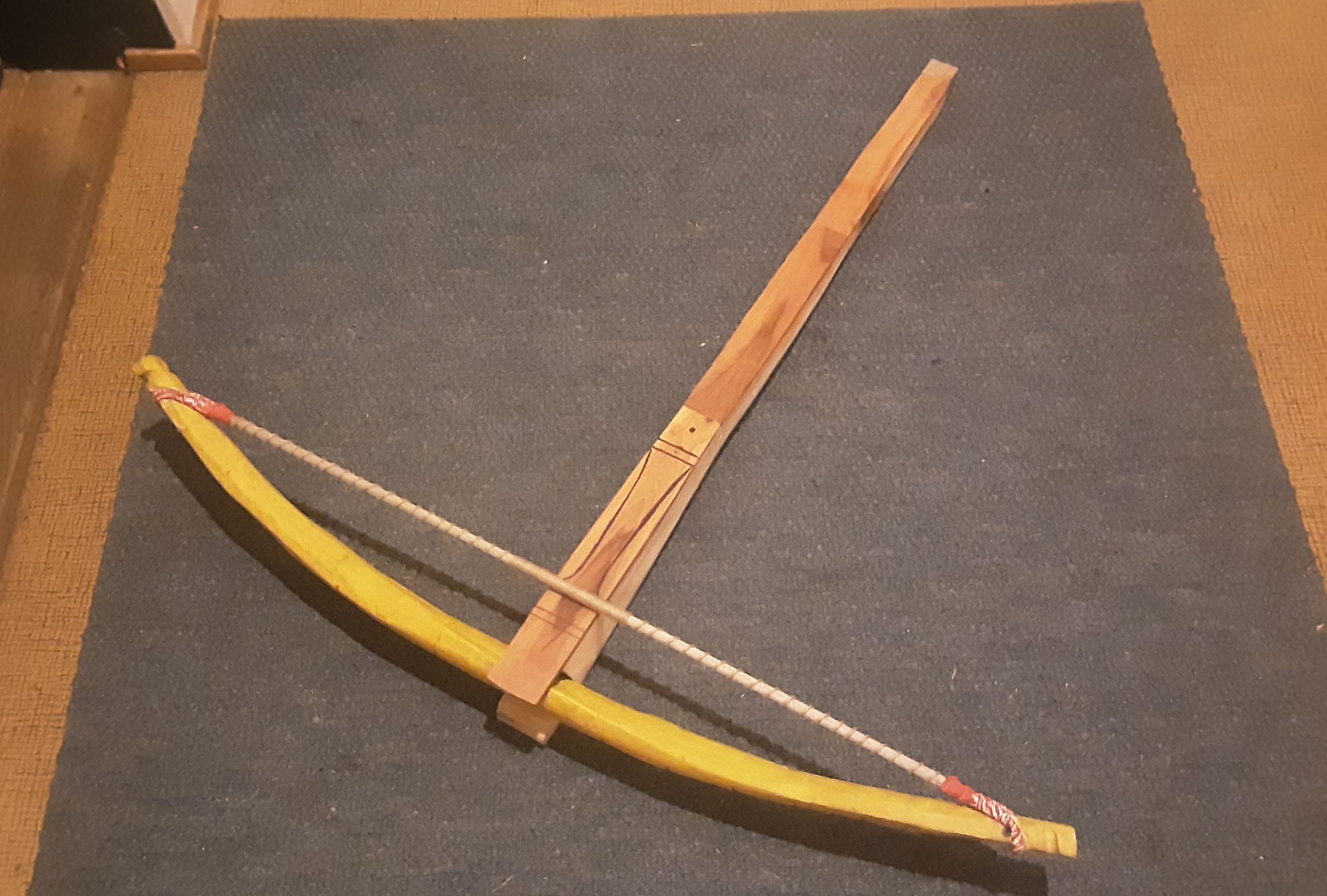

Myötiksen testailua ja selystyspohdintaa

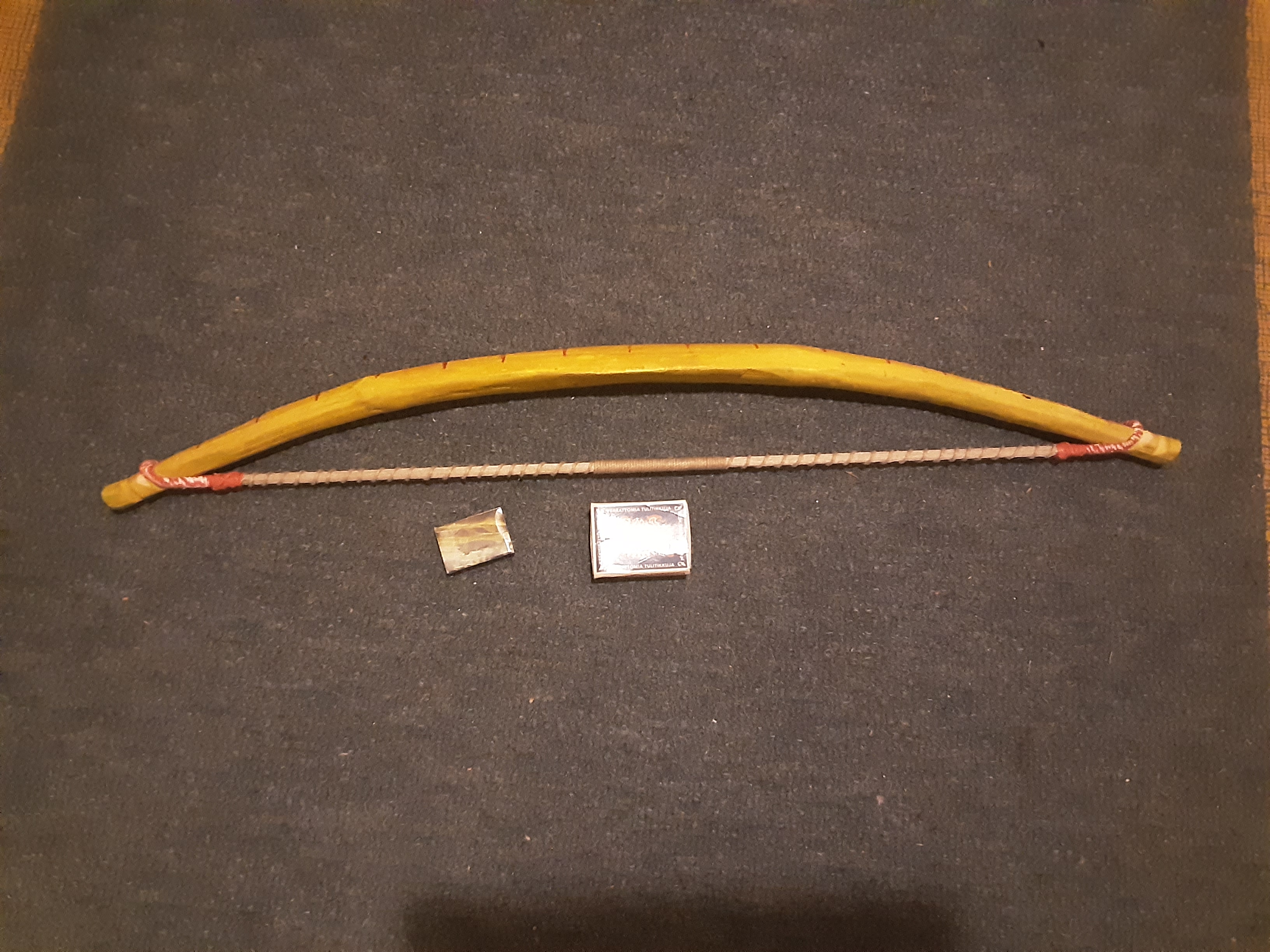

Tuli huomattua miten tärkeää on 5,5 cm leveän ja 3 cm paksun kaaren kuivaus. Lisäkuivatin pihlajaani usean kuukauden lämpimässä huoneessa, minkä ansiosta kaari meni entistä jäykemmäksi. Sama jänne kuin ennen, mutta jänneväli pysyi samana, mutta jousi vahvistui huomattavasti. Kuivaus on siis tärkeää. Yritin estää halkeilua mehiläisvahaamalla nokit ja heitin vielä kerroksen maalia pintaan, että kuivuisi hitaammin. En tiedä oliko vaikutusta, mutta eipä ole onneksi halkeillut. Kaari on oletettevasti nyt täysin kuiva, tai siltä ainakin tuntuu. Olen mitannut painoakin, eikä se ole viimeisen kuukauden aikana muuttunut.

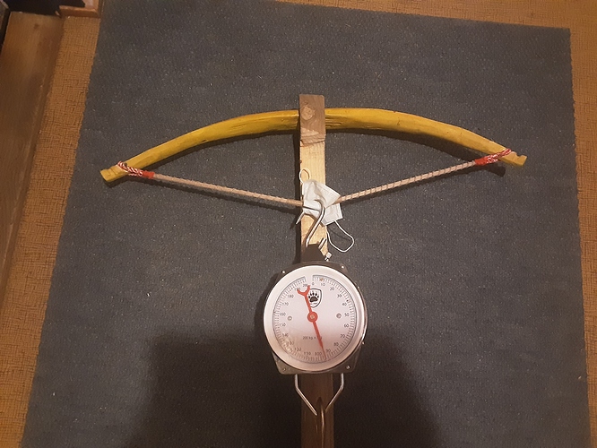

Uskoisin pihlajani vetävän nyt reilusti jotain lähemmäs 400 paunaa, en vaan uskalla lähteä vinssaamaan kaarta trailerin vinssillä ennen selystystä. Kokemusteni mukaan pihlaja kannattaisi aina selystää jotenkin, koska pihlajalla on taipumus virua melko pahastikkin. Nahkaa käytän. Ymmärtääkseni paras nahka selystykseen on oikea raahanahka, eikä mikään kromiparkki tms. käy.
Jousessa on jännevälissä ihan hyvä tilleri, pitää vaan siistiä mahapuolta vähän hiomapaperilla ja katsoa vinssin kanssa.
Pituus (nokki-nokki) 75 cm, leveys keskeltä 5,5cm, paksuus keskeltä 3 cm.
Vetopituus on mitattuna noin 20-21 cm. Olen jo vetänyt tällä ennen lisäkuivausta 300 paunaa tuolla vedolla.
Kuvassa vertailuna tulitikkuaskeja.

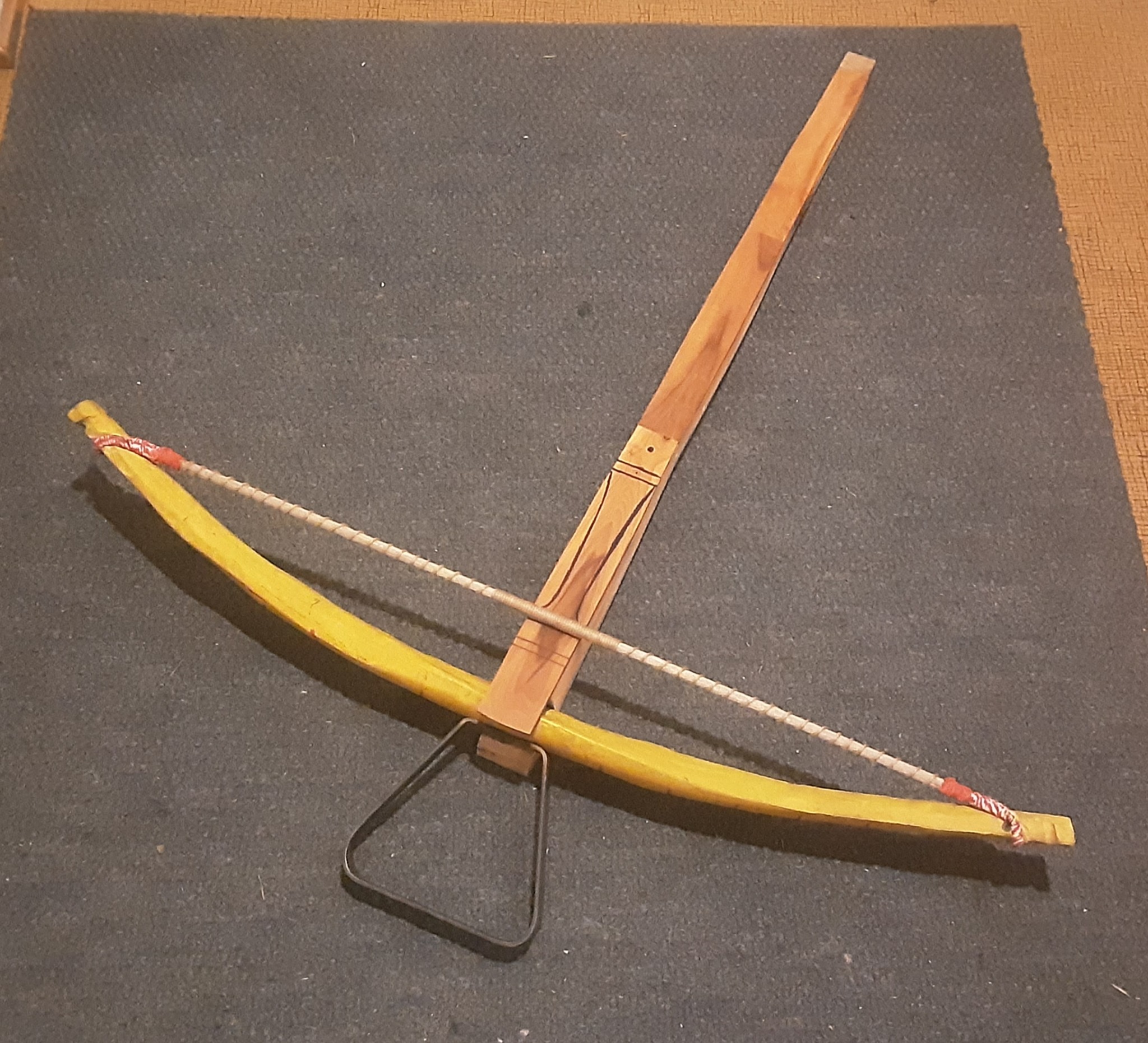

Mitä veikkaatte kannattaisiko edes yrittää tappilukollista mallia? Voisi olla aika penteleemöinen rekyyli tuossa? Löytyisi kyllä muutama hyvä tyvikruunukin.
Jänneväli tuossa 8 cm, tulee vielä 10:een…
Teenkin tälle virepyörän niin pääsee testaamaan vekaraa, löytyi sopiva jalkatuki. Glasgow:n viritysmekanismi on joko vekara, windlass, erillinen virityspenkki tai sellainen Jurin ketjussa mainittu virityslaite, joka laitettu maahan jossa on kampi. Todin mukaan vekaralla saa vielä 450 paunaa vireeseen.
En oikein uskalla tappilukollista tehdä kun rekyyli voi olla ihan karmea.
Toisin sanoen tämä toimii testinä Glasgow:ta ajatellen paljonko vielä vekaralla olisi järkevä yrittää vetää. Todin mukaan 450 paunaa on maksimi mutta tuo todellakin on maksimi.
Mitään rekyyliä ei tule jos olet kiinnittänyt jousesi tukkiin niin ettei se liiku… Turha pelätä sellaista. Tiukka punos niin se on siinä.
Mitattu vetopituus olisi 20-21 cm, tuossa 17 cm ja 210 paunaa. Taitaa sittenkin jonnekkin 300:saan jäädä paunat. Mistähän johtuu etten saanut millään vedettyä enempää trailerin vinssillä vai pitäisikö ostaa vahvempi vinssi? Kaari vissiin kuivunut niin paljon enemmän?

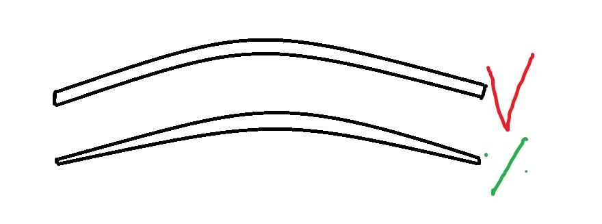

Sainkin kaaresta edelliset 300 paunaa uudella 10 cm jännevälillä ja 21 cm vedolla. Pitää ostaa vaan uusi kamera. Uskalsin vetää ilman nahkaselystystä, kun ohensin lapoja hieman. Näissä myötiksissä pitäisi vissiin hyödyntää kevyitä lapoja alla olevan kaltaisesti, jos on ulkomaiseen foorumiin uskominen

Miten niin ulkomaiseen foorumiin uskominen??? Täällä me ollaan ihan koti suomessa huudeltu kärkien keventämisen puolesta alusta asti…
