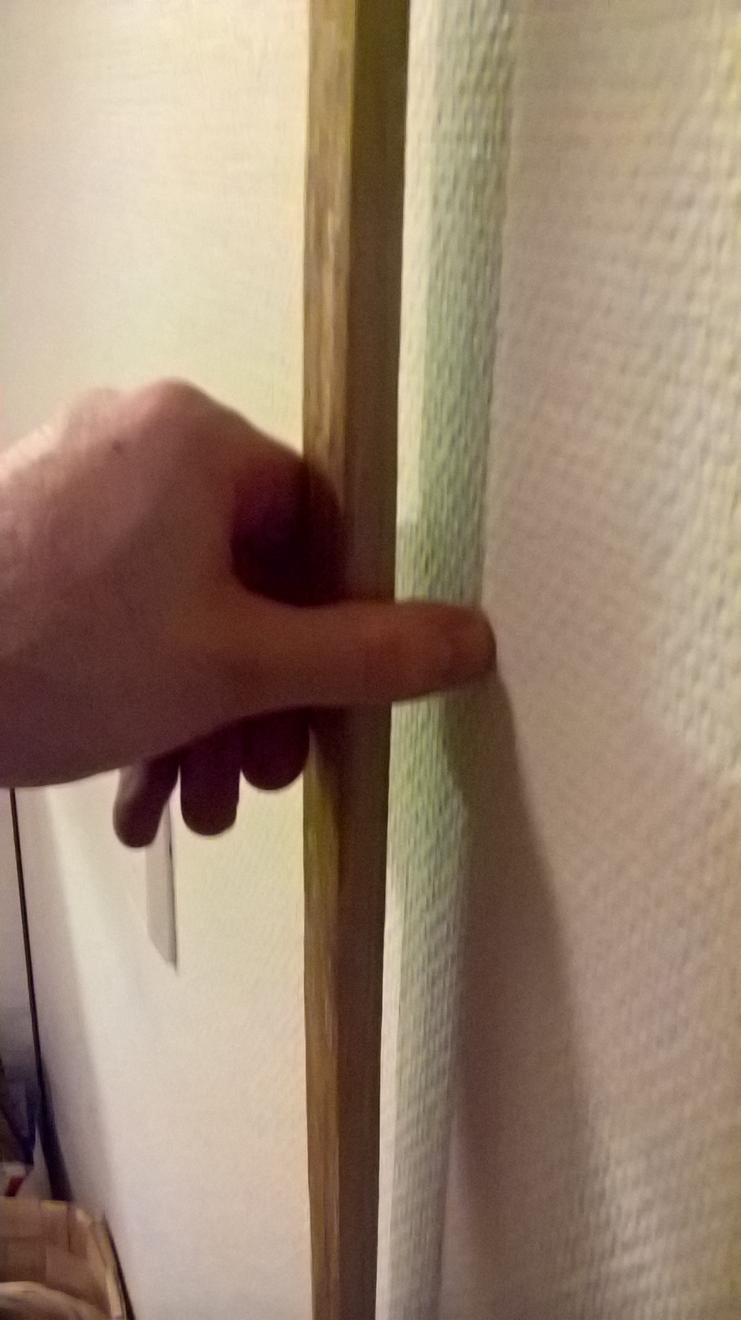

Tuli joku päähänpisto joku viikko sitten ja ostin tammilautaa, josta ajattelin tehdä lyhyen metsästysjousen. Samalla on oivallinen tilaisuus opetella jänneselän tekoa, sillä hieman epätäydellinen syynkulku vaatii vahvistusta selässä. Aihiolla on mittaa noin 120cm ja leveyttä kahvan kohdalla noin 35mm ja kärjissä 13mm. Tähän mennessä olen hakenut etuprofiilin kohdalleen ja raakateipperöinyt lavat. Tavoitteena on 45# 20" vedolla siten, että jousi on täysin läpitaipuva kärkiin asti. Jänteinä käytän Poron jalkajänteitä, jotka olen itse perannut ja kuivattanut. Liimana käytän kaupan gelatiinijauhetta. Oman liiman keittely jännerippeistä kiinnostaa myös, mutta nyt alkuun tuo gelatiinijauhe saanee kelvata
Jänteiden paukuttaminen ja repiminen alkaa olla tehty, tosin en ole aivan varma paljonko tuohon tarvii jänteitä? Tuossa on nyt valmiina arviolta 3-4 kinnerjänteen verran jännettä.

Nyt alkaa olla 45cm asti tilleröity tämä ja hyvältä vaikuttaa paitsi, että paunoja on liikaa. Tuossa on nyt 35 cm vedolla paunoja joku 40.
En ole voinut käyttää tilleripuuta ja niinpä olen jumppaillut jousta laittaen seisaaltaan jänteen jalkaterän alle ja vedellen siitä jousta ylöspäin ja katsellen taipumaa peilin kautta. Tämä on osoittautunut muuten oikein hyväksi ajatukseksi, mutta tuossa tuppaa arvioimaan jousen jäykkyyden aika roimasti alakanttiin, kun jousta jumppailee isoilla selkälihaksilla ja jaloilla. Lienee tästä johtuvaa, että jousi on ottanut jo tuuman verran settiä.
Jänneselän liimaus vaikuttaa menneen aika nappiin ja selkä on aika tasainen paria terävää jännenipun päätä lukuunottamatta. Miten olette kokeneemmat tasoitelleet noita piikkejä? Kuumalla liimalla ajattelin kokeilla, mutta onko parempia ideoita? Yksi semmonen piikki näkyy ylimmässä kuvassa.

Semmonen huomio, että jos mittaat settiä, lähtee jänneselystetystä jousesta (refleksille kuivaessa vetäytyneestä) jousesta refleksiä hurjasti pois tilleröitäessä, eikä minun mielestä sitä voida juuri setiksi laskea. Eli paha on sanoa lopullisesta rasituksesta. Puristusmurtumat toki jo viimestään kertoo, mutta esim. jos 10cm refleksille vetäytynyt jousi säilyttää 5cm refleksiään lopulta, on se ihan kelpo suoritus. Olettaen että ennen jänteiden liimausta suurta vastakaarevuutta ei ole ollut.
Kiitos vinkistä, pitääpä kokeilla tuota jos tämä säilyy ehjänä valmiiksi asti. Pitänee varmaan hiukka kaventaa tätä, että saa paunoja alemmas ilman, että lavat menee liian ohueksi.
Jaksan nyt vetää hallitusti tuota noin 40cm asti eli jonkun verta pitää vielä vatsaa lastuttaa. Tuli vissiin arvioitua tammen lujuus aikalailla alakanttiin pihlajoiden jälkeen. Noh, tuleepa ainakin opeteltua siklin teroittamista :smiley:
Olen kyllä tietoinen jänteiden aiheuttamasta refleksistä, tässä jousessa sitä oli vain sentin luokkaa enkä käyttänyt pinnelankaa. Oppia tuli siis ainakin siitä, että kannattaisi tilleröidä jousi matalaan jännekorkeuteen asti ennen jänteiden liimausta ja käyttää pinnelankaa.

Tulipa viimein opeteltua siklin teroitus ja varmaan tuhannen siklin vedon jälkeen aloin jo harkita kavahöylän ostoa. Kyllä vain pihlajan ja saarnenkin jälkeen tuntuu tammi kovalta :grinning: Nyt alkaa tilleri olla kohillaan omaan silmään, vaikkakin vähän mietin, että vetäiskö vielä muutamia siklin vetoja puuta pois tuosta ylälavan keskivaiheen alapuolelta. Tavoitteena on hieman elliptinen läpitaipuva muoto. Kuvassa on vetoa 20" (~50cm) ja paunoja 46. Tuolla on ammuttu nyt noin 60 nuolta ja tuoresettiä on ammunnan jälkeen noin tuuma, josta se tippuu noin puoleen tuumaan.
Tuossa olisi varmaan varaa vielä vetää tuuman tai pari, mutta olen kyllä tyytyväinen jos pysyy kasassa näilläkin vedoilla. Tämä heittää heittää nuolta niin rivakasti muihin jousiini verrattuna, että en kyllä osaa vaatia enempää ainakaan vielä.

Jousen tilleri on tosiaan jo pitkälti kohillaan, mutta yläkaaressa on pientä häikkää, joka saattaa alkaa kummittelemaan myöhemmin. Alakaaren täydelliseen muotoon verrattuna yläkaaren sisäkaari taipuu vähän liikaa. Näyttää kuvassakin siltä, kuin puu ohenisi vähän liian äkisti juuri sillä kohtaa.
Lääke on tasoittaa yläkaaren teipperiä hienoisesti, koskematta tuohon liikaa taipuvaan kohtaan yhtään. Tämän myötä tosin yläkaari notkistuu entisestään ja täydelliseen alakaareenkin on sitten kajottava balanssin pitämiseksi. Oma valinta.
En tekisi kärjistä yhtään taipuvampia, jos yläkaaren ulkokaaren ohentamista ei lasketa.
Tuuman tuoresetti osoittaa, että jousi työskentelee 20" vedollakin kovasti. Pidempi veto tuo roimasti lisää rasitusta, jolloin jousi viruisi vähintään yksipuisen asteelle. En itse vetäisi jousta yhtään pidemmälle, mutta toisaalta ammun parhaiten juuri 20" vedolla enkä tekisikään pidemmällä vedolla mitään.

Nyt tuolla on ammuttu reilut sata nuolta ja hyvin toimii. Tosin balanssissa on vielä hienosäätämistä, joten joudun muutenkin rapsuttelemaan yläkaarta. Nopeasti kun tuota kuvaa vilkaisee analyyttisellä silmällä, niin itsekin huomaan jotain häikkää yläkaaressa, mutta tovin pitempään kun katsoo niin häikkä häviää. Ihmissilmä on kovin jännä.
Setti on jousessa jakautunut tasaisesti sisäkaaresta ulospäin ja nyt kun katselin omia kuvia alkuvaiheista, niin muistan, että aihio oli alkujaan 5-10mm myötäkäyrä, jonka jänteet veti 10mm refleksille. Eli eihän tuo kuiten paljoa ottanut settiä vaikka tilleröidessä paunoja olikin liikaa suhteessa lopullisiin paunoihin.
Muutama sata nuolta nyt ammuttu ja hyvin pelittää. Tilleriin en ole koskenut lainkaan ja setti on pysynyt samana. Käden paikka on asettunut niin, että paine kohdistuu melkolailla keskelle jousta.
