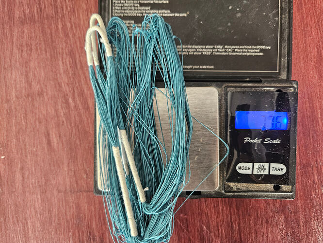

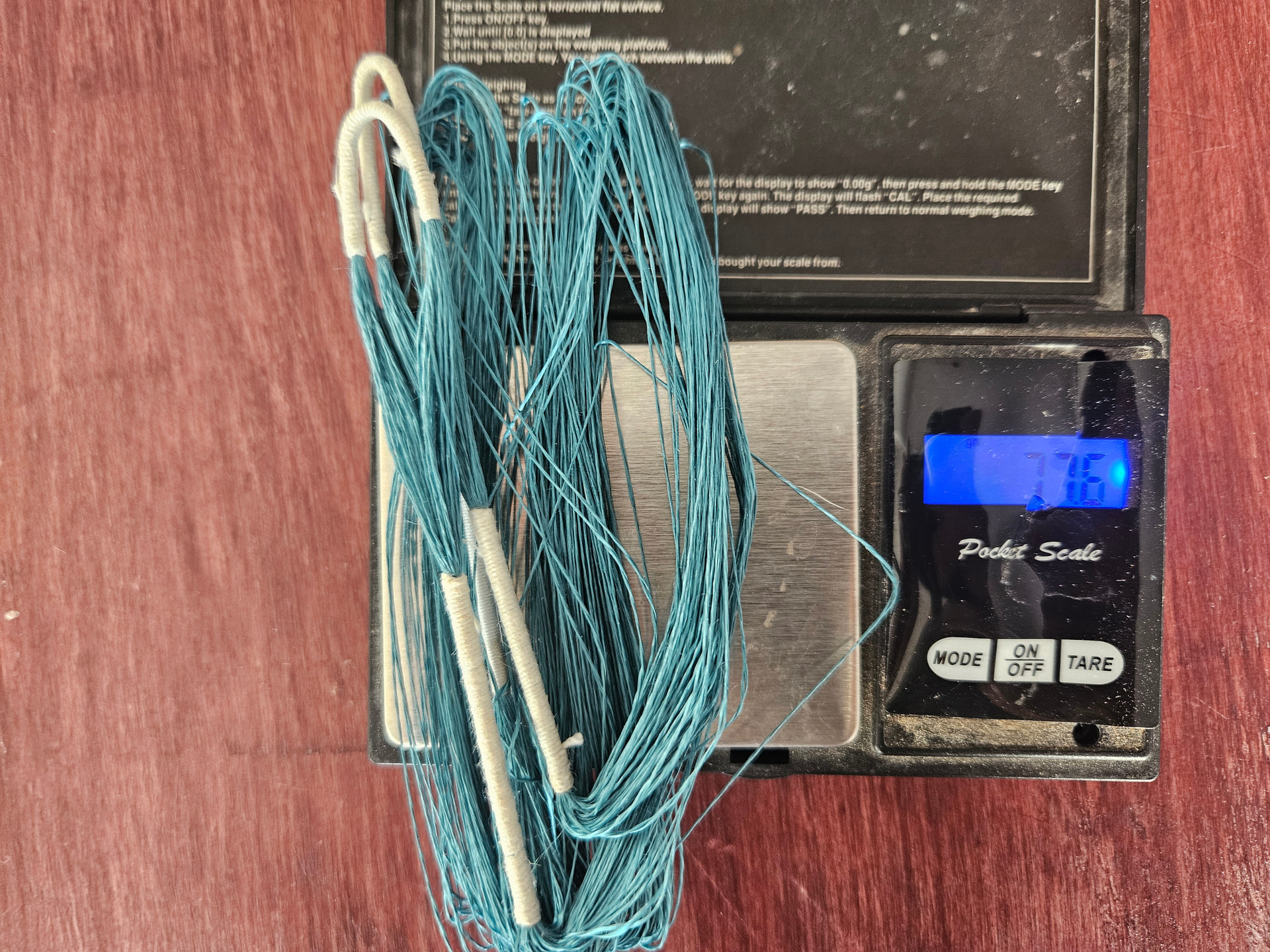

Nyt on palattu silkkijänneasiaan. Kuvassa 60 säikeinen jänne jossa pellavapunokset. Mittaa 1040mm. Tätä olisi tarkoitus kurittaa 116# jousessa ja katsoa kuinka monta laukausta kestää. Ehkä myös kronottaa ja ampua pituutta jossain vaiheessa. Oppisi vähän näiden jänteiden rajoista.
Tämmöinen jänne on pellavapunoksen päältä 3mm paksu. Vahvuuskerroin 3,25. Eli 378#.
Toki teen lisää näitä kun tarve tulee, mutta aloitetaan tällä.

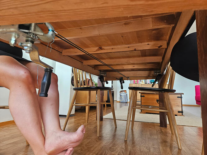

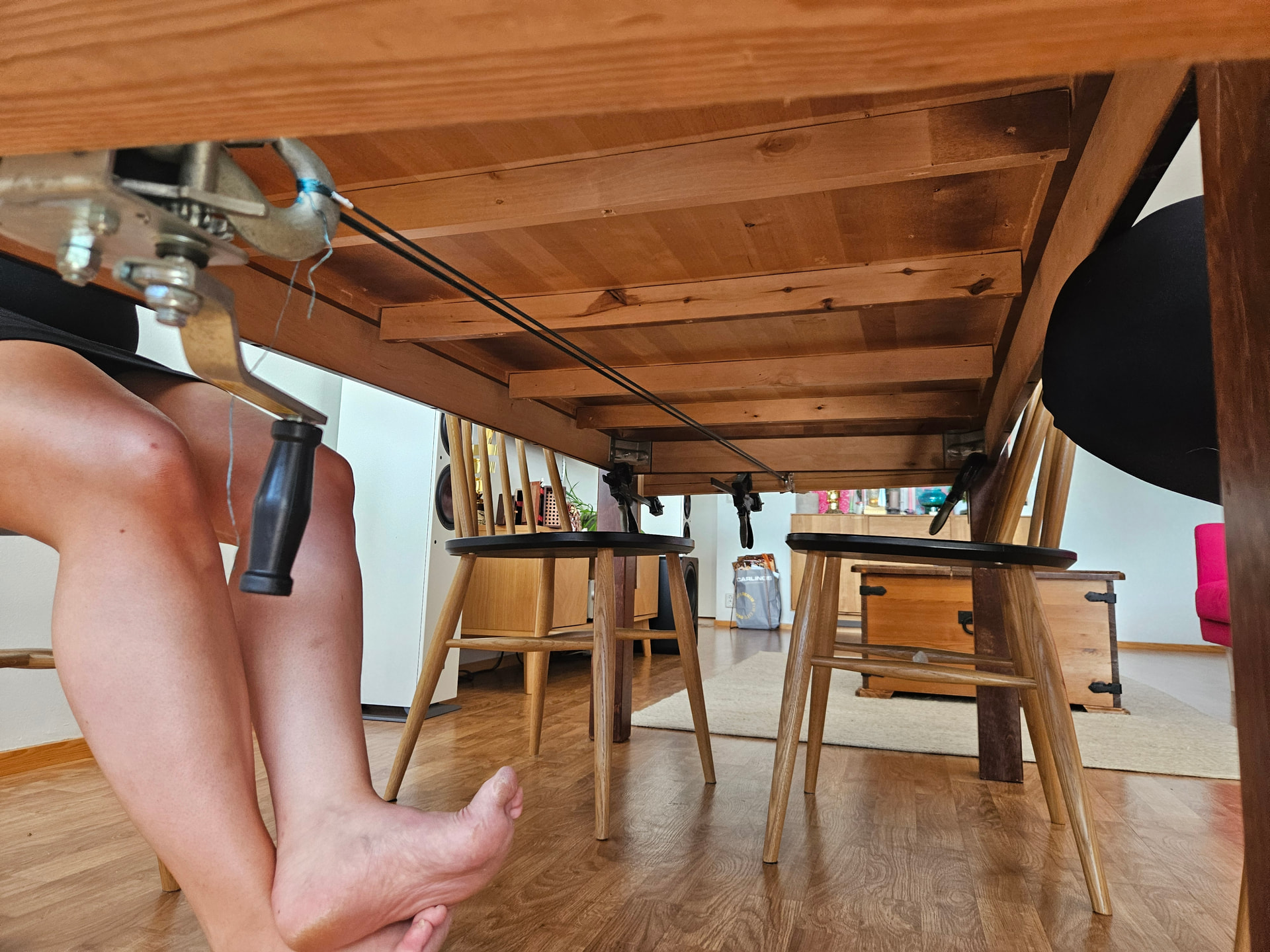

Näin venytetään pitkät jänteet meilläpäin. Pöydän päällä festari-etkot, pöydän alla silkin venytys.
Semmonen juttu muuten näihin jänteisiin, että lenkkipunokset on pakko tehdä venytyksen jälkeen, koska venyttäminen ohentaa ja löystyttää punokset. Kun laitan säikeet pukkiin, punon pienen matkan molempiin päihin joka pitää jänteen kasassa. Venytyksen jälkeen lopulliset punokset.
