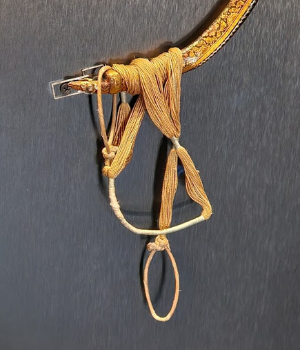

Niissä museokuvissa näkyi silkkijänne, eikä sitä oltu liimattu, eikä kierretty tai punottu.

Top kapissa on vieläkin vanha silkkijänne esillä. En tänä-kään vuonna ottanut siitä kuvaa… Pitääs kaivaa onko Ivarilla. Näyttää aikamoiselta viuhkalta, silkki on niin höttöstä.
Ivarin kuvakansiossa oli yksi kuva siitä silkkijänteestä.

Aivan joo, tässä.
