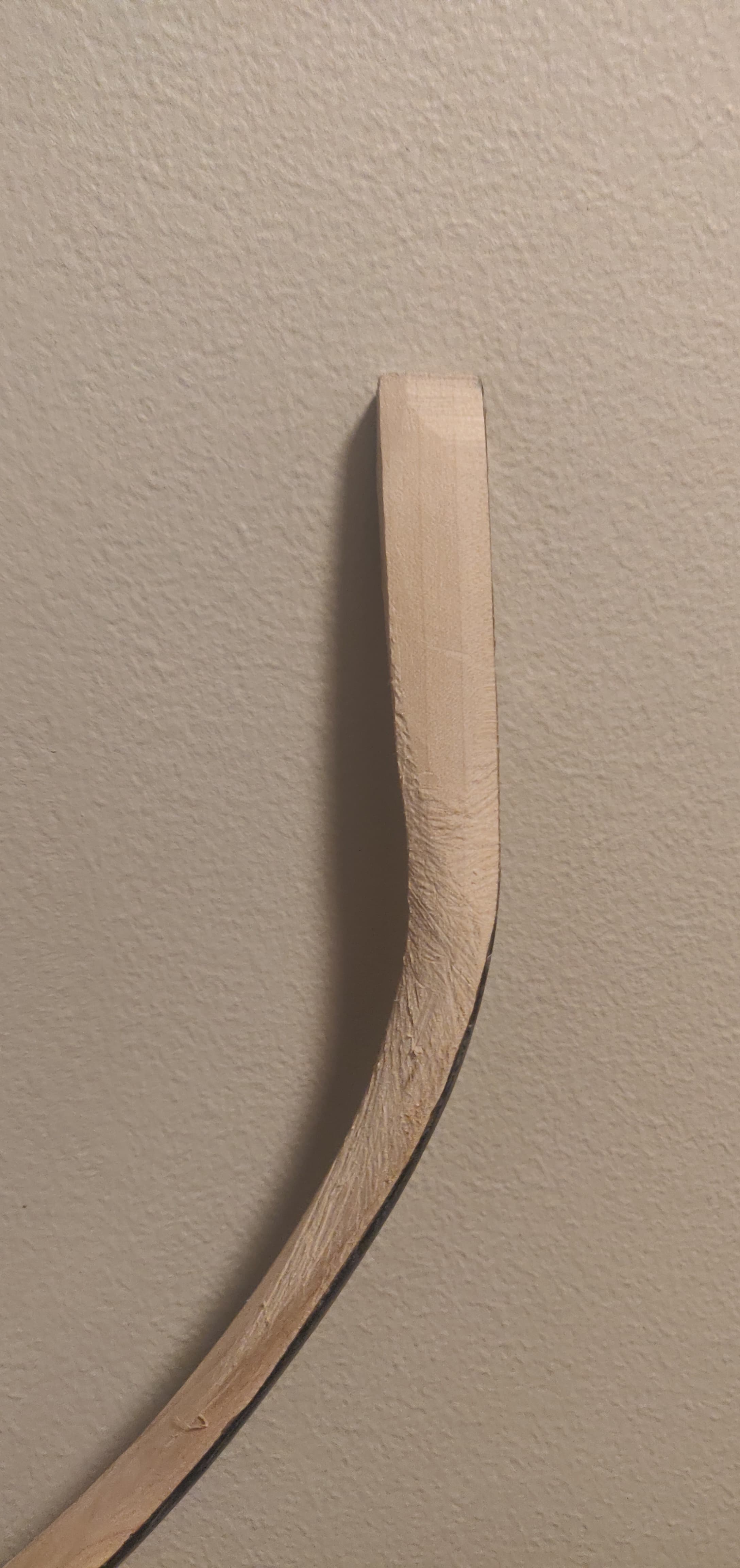

@TuomoReiniaho Pari kuvaa pituusjousen strategisista paikoista. Tip kulma on helppo jättää vähän liian paksuksi, mutta mitä olen Ivarin jousia katsonut, tip kulma on ihan vähän kuopalla. Eli jänneselkä täyttää luonnollisesti sillä alueella pari milliä.
Kahvasta taas saa tehdä tietty millasen haluaa, mutta pituusjousessa pyöreä pullukka vissiin helpottaa mushamma-kääreen kanssa ampumista.
Tässä on vielä vähän karkea muoto, kun tuumasin veistää kaikki tällein varttia vaille valmiiksi, sitten viimeiset millit pois ja uritus. Pinta on puhdas liimaamiseen.
Tässä vaiheessa 213g painoa.
