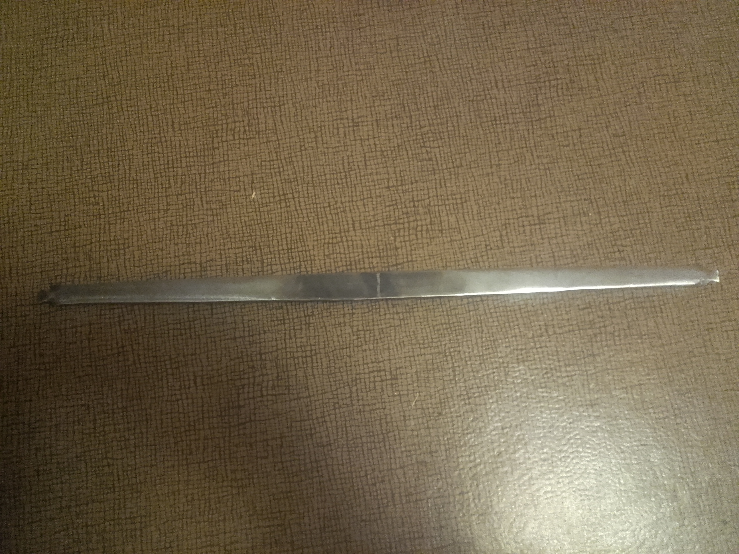

SP40S17 on jotain jousiterästä. Teräsrengillä ei ollut 4mm tuhdimpaa jousiteräslattaa tarjolla kun soitin.
Siitä minä kaaren tähän teen. Pituus 70 cm. Kierrejousimateriaali-lattaa. Lavat kylmätaontana pienelle vastakäyryydelle. Paunoilla ei väliä, vaan palautusnopeudella. Voin luvata, että heittää vasamaa kuin pieni sika.

Kaari näytti henkilövaa’alla (eli siis vaaka, puuhalko ja kaari alaspainettuna - kombo) 72kg, tuo on jo 158 paunaa, vaikka en painanut läheskään edes brace height:in verran. Tuohon vielä vetopituus! Kaari tuntuu paljon jäykemmältä, kuin oman “eskimoni” kaari, missä on 110lbs. Syy on kaaren pituudessa. Mutta tosiaan - tuo kaari ei katkea - vääntyy vain jos ylivirittyy. Eli turvallinen on.
Kaaren mitat nyt
pituus 70 cm
leveys keskeltä 3 cm, paksuus 6 mm
leveys nokeista 2 cm, paksuus 5 mm. Ohennan vielä millin verran.
