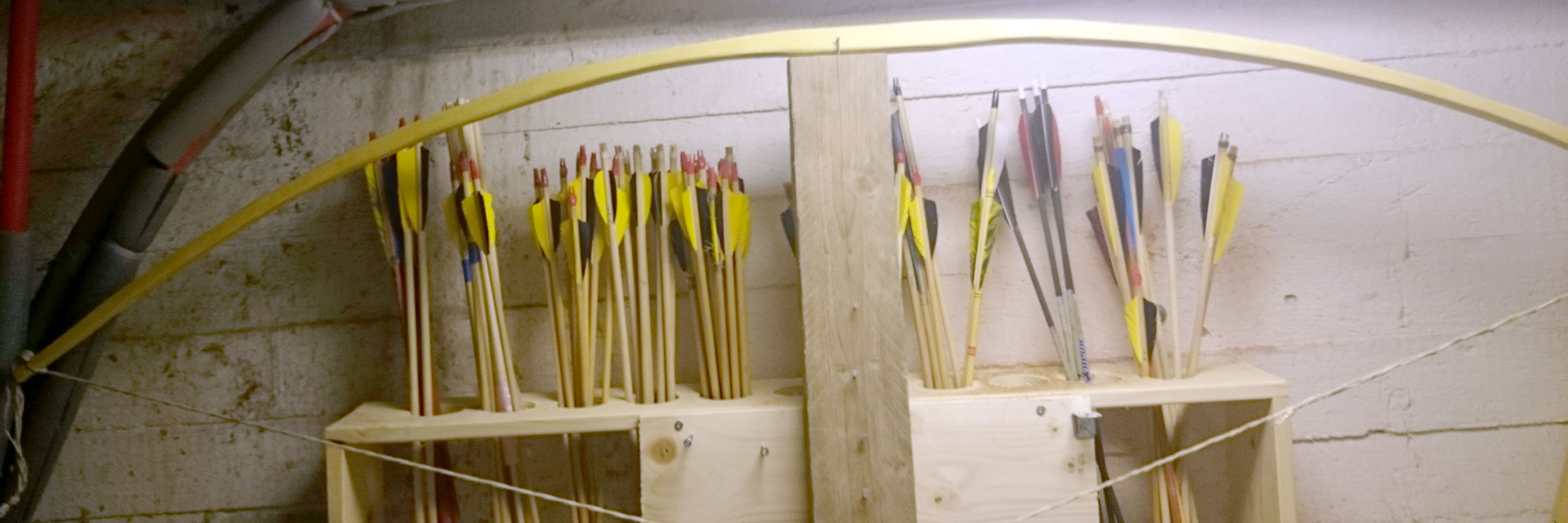

No nyt on 20" vetoa. Aikalailla on tullut alalapaa hinkattua. Ylälavassa on noin 15cm kahvasta oksa joka tuo vähän haastetta. Omaan silmään aika tasaisesti saa nyt ottaa. Paunamittaria kun ei ole niin ei osaa sanoa missä mennään. Täytyy käydä viikonloppuna pihalla venyttämässä. Kellarissa loppuu tila.
Ei tästä nyt kyllä LB:tä tule mutta jos FB kuitenkin.
alalapa
ja ylä
Sanoisin, että kummankin lavan keskikolmannes kaipaa sikliä. Varsinkin vasemmassa lavassa keskikolmanneksessa näyttäisi olevan silminnähden selvästi paksumpi alue.
Juu, kahvan feidit näyttäisi taipuvan liikaa. Keski- ja ulkokaariin duunia. Kivan keltanen keppi.
Kiitos. Yritän ottaa muotoilussa mallia sun kepistä. Kulmia pitää pyöristää näköjään aika reippaasti. Kahvan tienoo meinas mennä yli kun ensin sitä ei meinannut saada taipumaan ollenkaan.
Rane - älä ota mallia, tai jos otat, niin omalla vastuulla…
