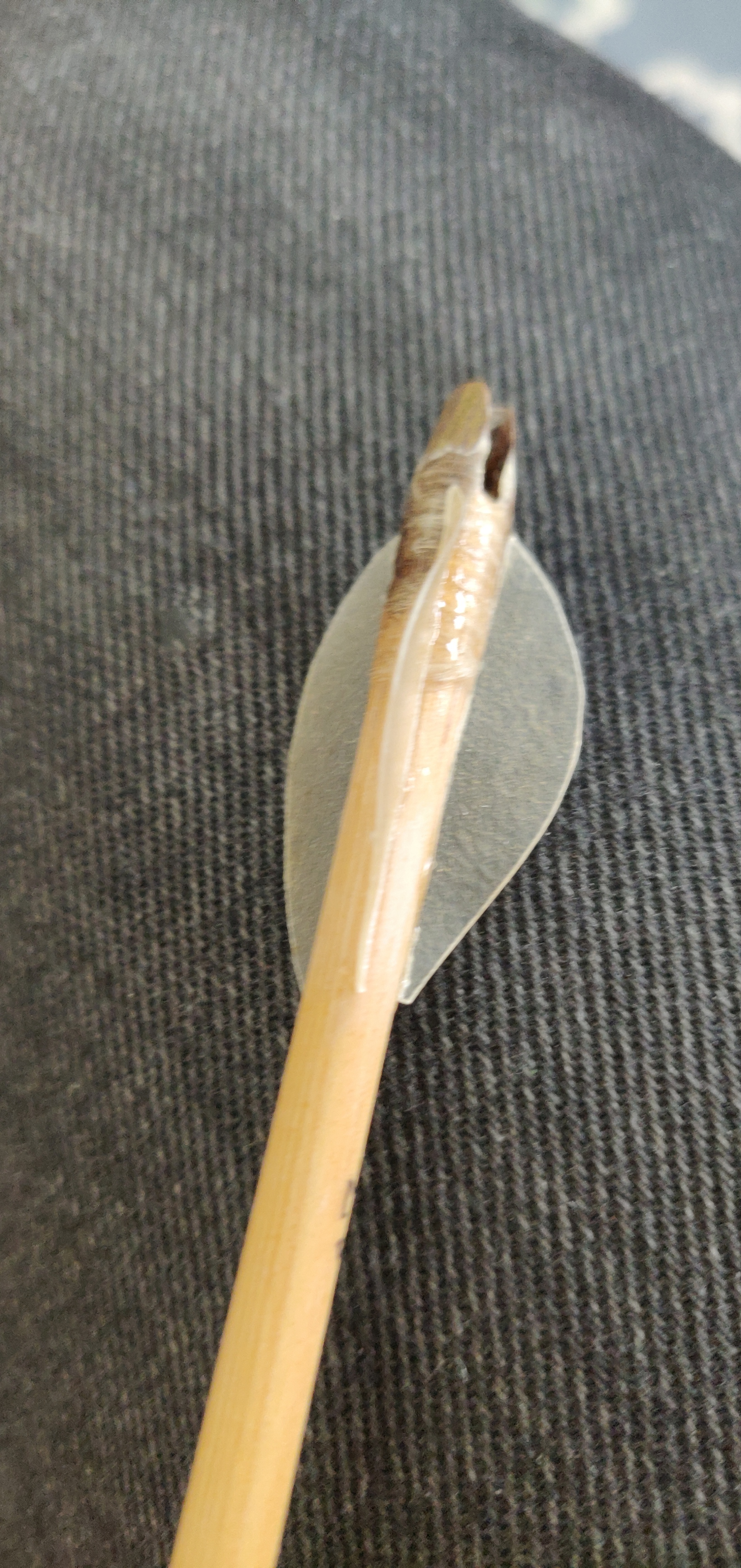

Tässä oma halkaistu versio kun noista muista ei minulla olekkaan kuvia.
Kun katsoo turkkilaisten pituusnuolia, ei siellä ole uria tai suuria halkioita tehty. Reuna on levennetty karhentamalla tai halkaisemalla todella pienesti.
Minäkin nuo omani halkaisin vain sen verren, että sain levitettyä kunnolla sivuille. Trimmasin sitten kyllä nuo ulokkeet pois. Tämä siksi, että varmistin pohjan olevan tasainen.

Noista raakanahkasulituksista… Siis minä karhennan sulituksen pohjan vetämällä puukkoa poikittain tarpeeksi monta kertaa, siis raaputtamalla rosoiseksi. Samalla nahka levenee.

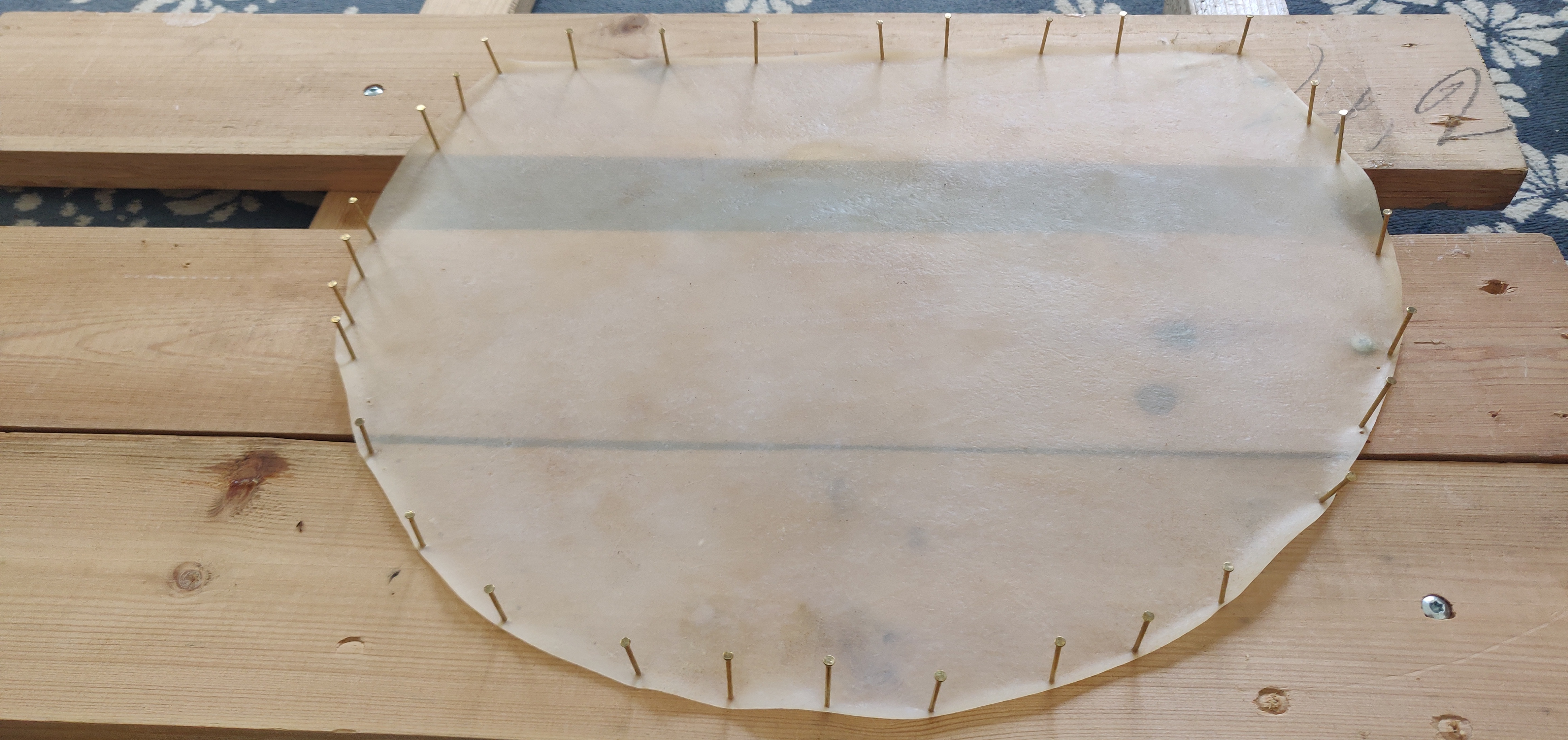

Nyt oli keskustelulle aika oli otollinen kun juuri eilen sulittelin uutta settiä. Nahka on ohutta rumpunahkaa 0,15-0,20 millistä käytännössä. Paikoitellen 0,25.
Aikaisemmin on hyvin toiminut, mutta nyt meni ihan persiilleen.
Yksi oli hyvin.
Loput mutkalla… Ajattelin että vaikka nahka oli mutkalla, sain sen oiottua pieneen sulkaan käsin. Mutta kun sulka ottaa nahkaliimasta (jolla sulitan) kosteutta, menee se ihan villiksi.
Siispä uusintapingotus.
Nahan paksuus vaikuttaa suuresti. Alan kallistua vähän paksumman nahkan puolee, käyttäytyy nimittäin paljon stabiilimmin. 0,15mm nahka on yhden ammuntakerran jälkeen entinen, koska se kostuu väkisin ja alkaa aaltoilla. 0,25 kestää pitkään. Nahat on yleensä kuitenkin vähän sinnepäin, on vaikea saada juuri sitä mitä haluaa.

Tosta kiinnityksestä vieä, että tosiaan kun pohjan karhentaa, se pysyy todella hyvin pelkällä liimalla puupinnalla. Halkaiseminen on todella työläs ja jopa mahdoton kun mennään alle 0,25 paksuun nahkaan.
