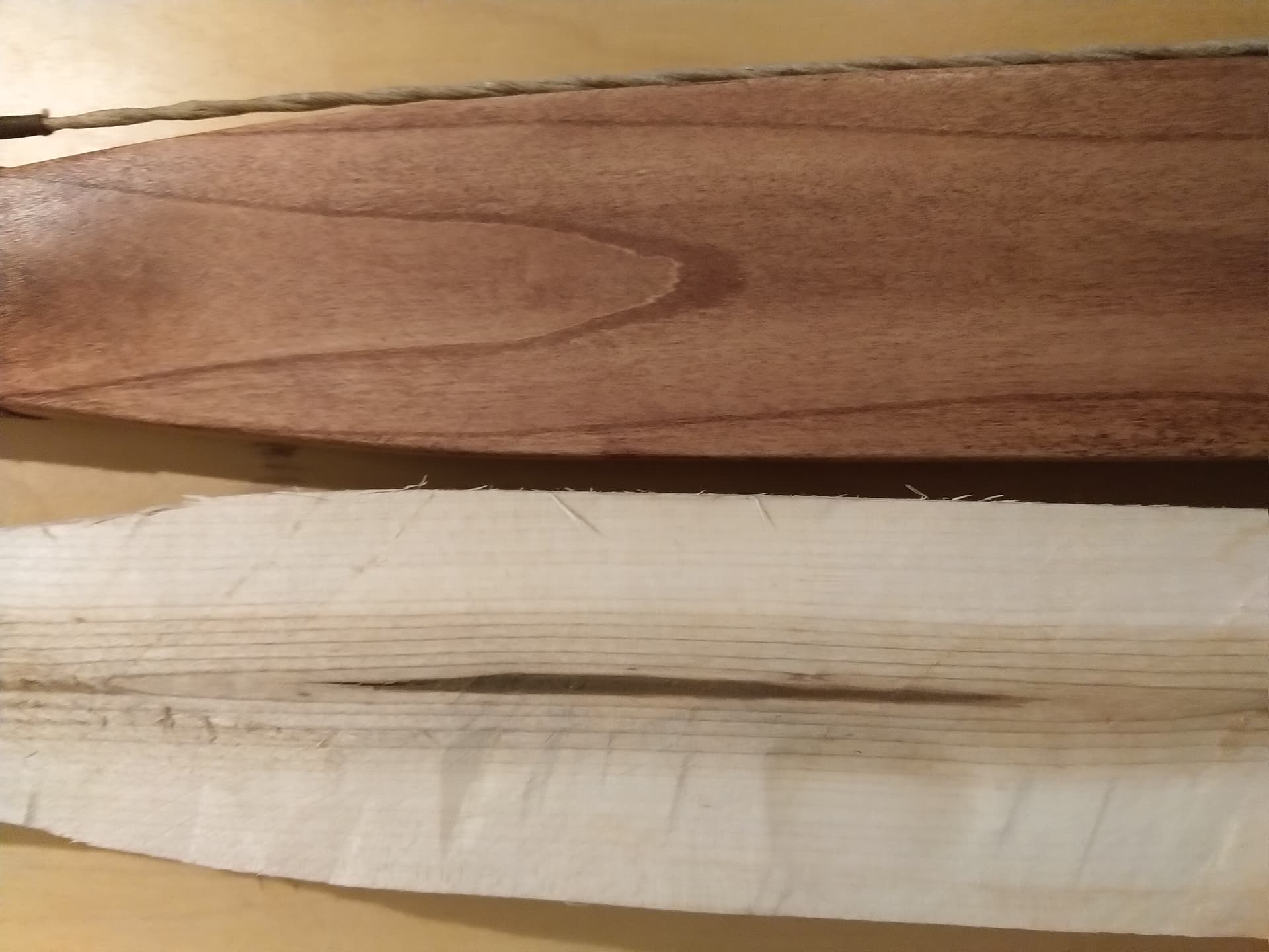

On tuomissa eroja. Toki oikeanpuoleinen on isommasta puusta, mutta silti.
Nyt nokkien kanssa on mittaa nokista nokkiin 195cm. Leveyttä alalavassa 52mm.

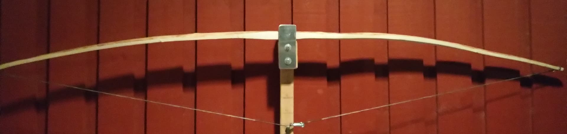

Suipistelut ja jännelinjan varmistelu meneillään. Tillerisilmä alkaa palautumaan, mutta edelleen hankala alkutaivutteluista nähdä taipumaa. Keskikaaret saisi taipua enemmän?
Selässä on pari kolme epäilyttävää kohtaa, meinasin hioa lustoa auki ja liimata jänteitä parikytä senttiä kahvasta kumpaankin lapaan.
Edit. Lavat ovat etuprofiililtaan sellaiset pajunlehden muotoiset. Kahva-alueen siirtymät on 10cm pitkät ja kahva 10cm. Alalapa 5mm leveämpi ja 2,5cm lyhyempi. Tavoitteena se paljon puhuttu hieman elliptinen taipumamuoto.
Jousi alkoi taipumaan kelvollisesti. Kylkiin piirretyt suorat viivat auttoi tässä paljon. Puuta on vielä reilusti liikaa. Kerkes ottaa hieman jo settiä kun vedin tähän vaiheeseen liian korkeaan jännekorkeuteen (ei kuvassa). Setti lähti levossa pois nyt vielä. Aika kevyttä jousta tästäkin tulee, max 50#.
