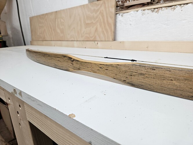

Ensimmäisen yrityksen en saanut 40-paunaiseksi.
Toinen näytti lupavalta kunnes laitoin sen jänteelle. Naks. …!

Shit happens.
Ikävää…
