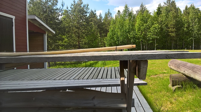

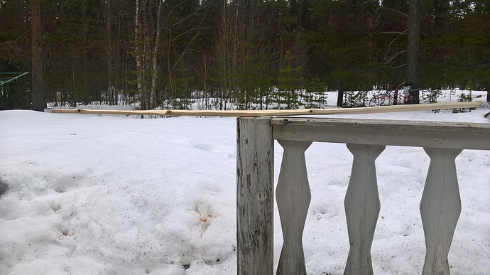

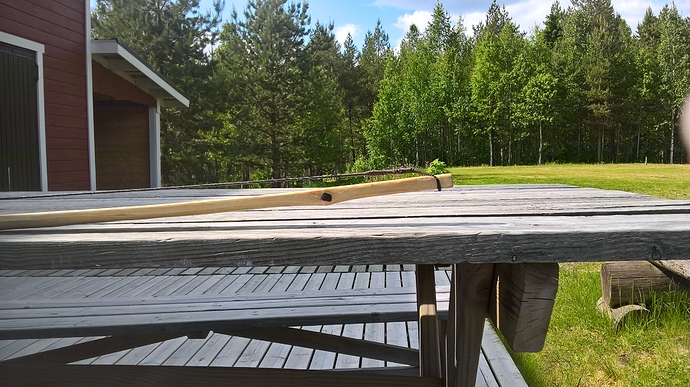

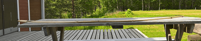

Kolmas yritys. Tavoitteena edelleen läpitaipuva yksipuinen lyhytjousi metsästyspaunoilla. Kokonaispituus 147cm, maksimileveys kahvan kohdalla 42mm ja nokeissa 24mm. Nokkeina normaalit tappinokit, viime yrityksessä nokit hieman tyssääntyivät jänteen paineessa, joten jätin tapit hiukan leveämmiksi tällä kertaa.

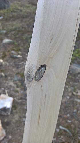

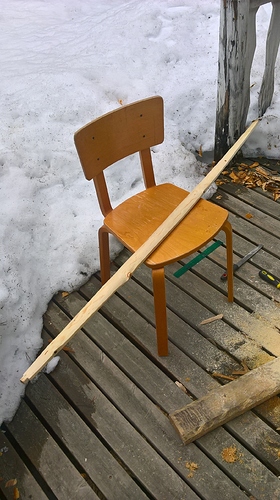

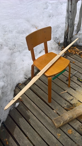

Muutama oksakohtahan tuossa on, mutta ne on yhtä pientä lukuunottamatta kaikki muualla kuin selässä. Tämä aihio on paksumpilustoista kuin aikaisemmat yritykset ja paksummasta puustakin otettu. Toisessa lavassa on hieman propellia, mutta muutoin aihio vaikuttaa varsin hyvältä.
Kevät vaikuttaa saapuvan tännekin ja nyt on ilmankosteus pyörinyt 40-50% välillä, niin uskaltaa alkaa tuota tilleröimäänkin. Vähän vielä mietin, että onko liikaa leveyttä? Tietenkään tuskin saan jännelinjaa aivan keskelle tuon propellilavan kanssa leikkiessä, mutta onhan tuo silti aika leveä.
42 mm ei ole yhtään ylileveä metsästysjäykkyiselle pihlajakaarelle. Ylipäätään jousen leventäminen on varmimpia keinoja parantaa jousen kestävyyttä ja vähentää sen myötäkäyristymistä.
Leveyttä vaan reilusti. Tosin kahvan kohdalta kannattanee ehkä vähän kaventaa, niin on mukavampi ampua. Vatsassa olevia tummia oksia kannattaa tarkkailla sitten tilleröintivaiheessa. Vatsassa oleviin oksankohtiin tulee muutenkin herkästi puristusmurtumia, jotka voivat lopulta johtaa jousen hajoamiseen. Kaksi tummaa oksaa näkyy ikävästi aika keskellä taipuvaa lapaa. Voihan toki olla, ettei niiden suhteen tule edes mitään ongelmia.

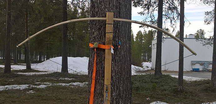

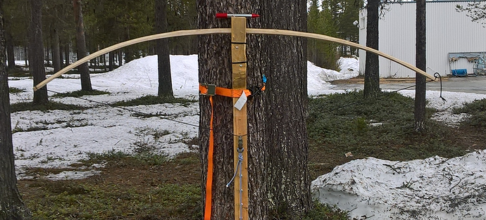

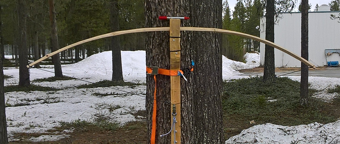

Nyt alkaa taipumaan:
Tuossa on nyt noin 10cm jännekorkeus ja 35cm veto. En oikein osaa käsittää tuon propellilavan sielunelämää ja tässä kuvia katsellessa tuo viimeisessä kuvassa vasemmalla oleva lapa näyttää taas taipuvan aivan liikaa, mutta kuitenkin melko tasaisesti. Onko vinkkejä tällaisten propellilapojen tilleröintiin?
Settiä on tullut jo reilun tuuman verran ja paunoja on tuolla vedolla 30. Tarkoitus olisi tilleröidä tuonne 50cm asti ja sitten alkaa ampumaan sisään. Pientä kuumotusta on ilmassa edellisen räjähdyksen jälkeen, mutta eiköhän se tästä :smiley:
Hiukan joutui kosteusprosentteja hakemaan kohdalleen jätesäkeistä viritetyllä humidorilla, jollainen esiteltiinkin toisessa ketjussa. Se on kyllä varsin toimiva ja helppo viritys, kun näillä leveysasteilla ilmankosteus sisällä pysyttelee vieläkin alle 40%:ssa.
Kuva ei ole ihan suorassa, mutta vasen lapa taipuu enemmän mun silmään. Erityisesti keskilavasta. Kierteisyyteen auttaa että kääntelet jousta tilleripuussa, vedät siis vuoroitelleen molemmin päin, jolloin toivottavasti löytyy balanssi. Kierteisyys hämää aina.
Hyvältä näyttää, eikun rohkeasti pidempää vetoa. Toki voit ottaa hieman suorempaa uuden kuvan ja vinkataan lisää.
Tässä lisää vinoja kuvia, tosin nyt saan syyttää kuvaajaa :smiley: Kevyen kuumottelun ja psyykkaamisen jälkeen uskalsin vetää tuonne 50cm (19,7") kohdalle. Ei tullut puristusmurtumia, ei noussut säleitä eikä mitään muutakaan vauriota. Jipii!

Siitä se lähtee! Hieman näyttää alemmassa tillerikuvassa vasen lapa taipuvan keskikohdalta liikaa. Ylemmässä kuvassa taas näyttää paremmalta. Kuvakulma ja hieman vino kuva hämää. Kärjet on ehkä hieman jäykät, eli jos läpitaipuvan haluat, kärjistä voi varovasti kevennellä. Jos pihlajan kesto epäilyttää, läpitaipuvuus varmaan rauhoittaa mieltä :smiley:.
Vetokuva on myös ihan hyvä ottaa kädessä, siis toinen kuvaa kun jännität jousta itse. Näin näkee sitten lopullisen, aidon taipuman.

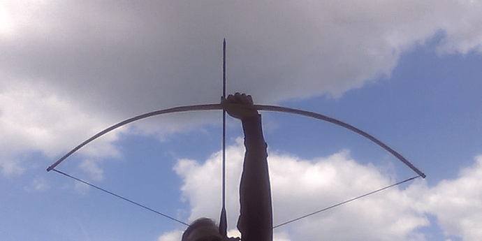

Kylläpä tuohon kahvaan tottuu näköjään aika nopeasti. Extrapitkiä nuoleni onkin kyllä, nyt kun asiaa mietin niin nuohan on melkein 20cm ylipitkiä. Nyt on ammuttu satakunta nuolta vajaalla vedolla ja tänään ammuin ekaa kertaa täydellä 50cm ~ 20" vedolla 30-40 nuolta. Tilleriä en ole muuttanut sitten edellisten kuvien ollenkaan ja tällaiselta se nyt näyttää:
Valitsin kierteisemmän ja alunperin hieman vastakäyrän lavan ylälavaksi. Nyt ekojen täyden vedon nuolien jälkeen ja kuvia katsellessa fiilis on katossa. :smiley: Osasin sittenkin! Veto on pehmeä ja laukaisu on tasainen ilman värinöitä tai iskua. Tilleröidessä pyrin Bakerin TBBI:ssä mainostamaan hiukan elliptiseen jäykkäkärkiseen malliin ja setin perusteella se oli oikea valinta.
Täyttymystä tosin hieman varjostaa se, että paunat jäi alle neljän kymmennyksen (38). Voisihan tuota varmaan pidemmällekin vetää ja lyhennysvaraakin olisi, mutta saapa nähä. Yllättävän pehmoista on tämä pihlaja ja nyt voin kompata Perttua Sodankyläläisen pihlajan heikosta elastisuudesta. Heti jänteeltä oton jälkeen:

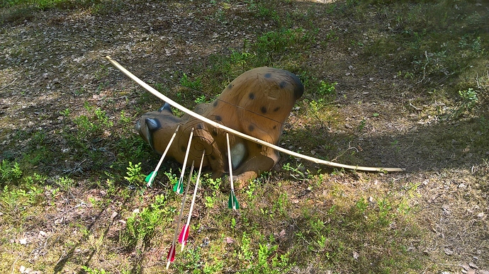

Tein jouseen sopivat nuolet kaupan 8mm mäntyrimasta tehdyistä aihioista, jotka spinetin yksinkertaisella kotikutoisella spinemittarilla ja punnitsin kirjevaa’alla. 3" sulitukset on kiinni pikaliimalla ja nokin vahvikepunos on poron jalkajännettä. Sain nuolet lentämään yllättävän hyvin 42mm kahvan ohi ihan vain sulattoman nuolen testillä ja jänneväliä hiukan nostamalla. Olen lopputulokseen varsin tyytyväinen ja näillä tulee varmasti ammuttua paljon.
Otin opiksi Tuukan vastauksesta ja ammun nyt normaalilla kaksi alle, yksi päälle -otteella eikä ole ollut enään ongelmaa nokkien lipsumisesta.
