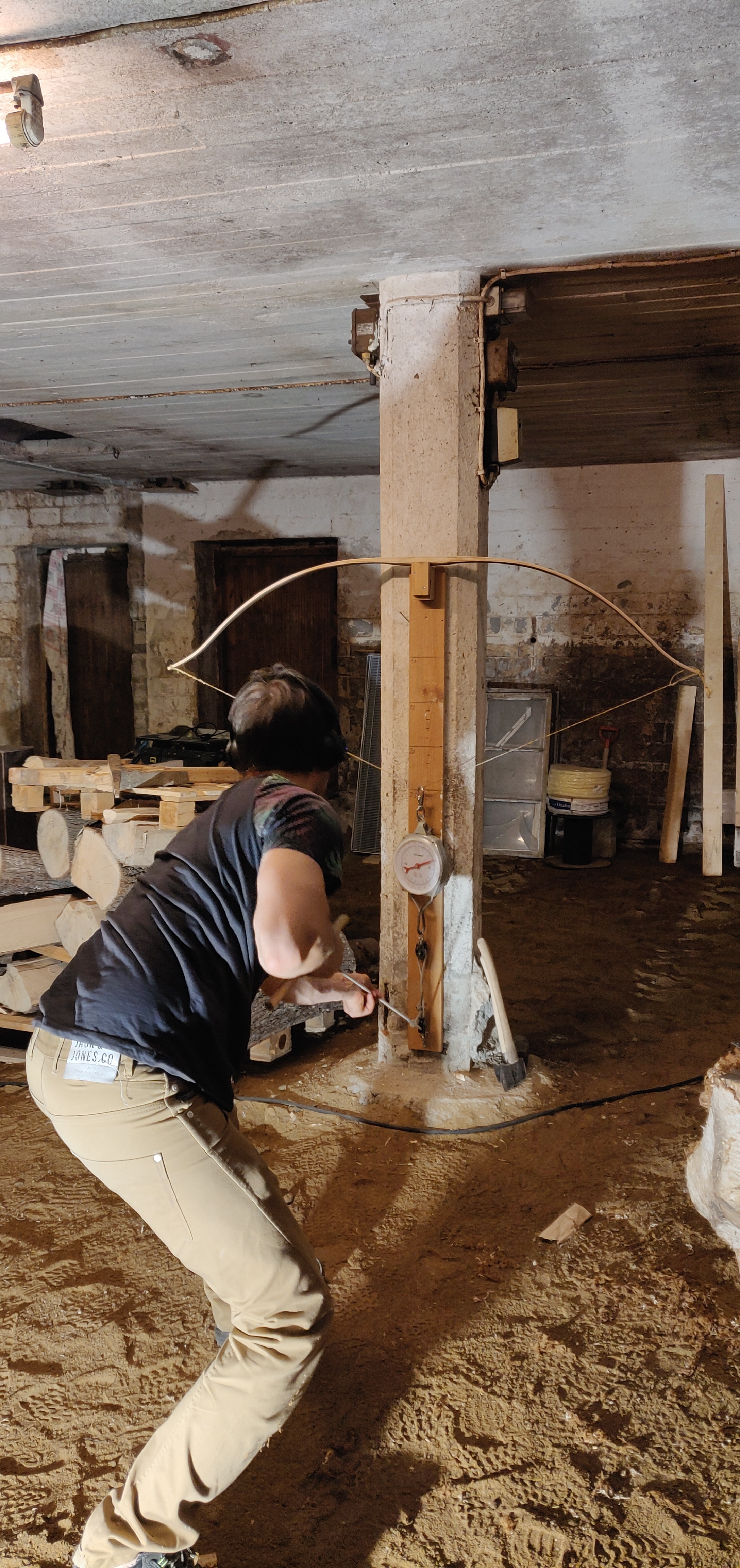

Puntarilla ensimmäinen 47# @27". Otti yllättävän paljon settiä tilleröinnissä, 2,5cm. Paino ylös ja jouset saunahoitoon. Huomenna jos saisi 29" vedon.

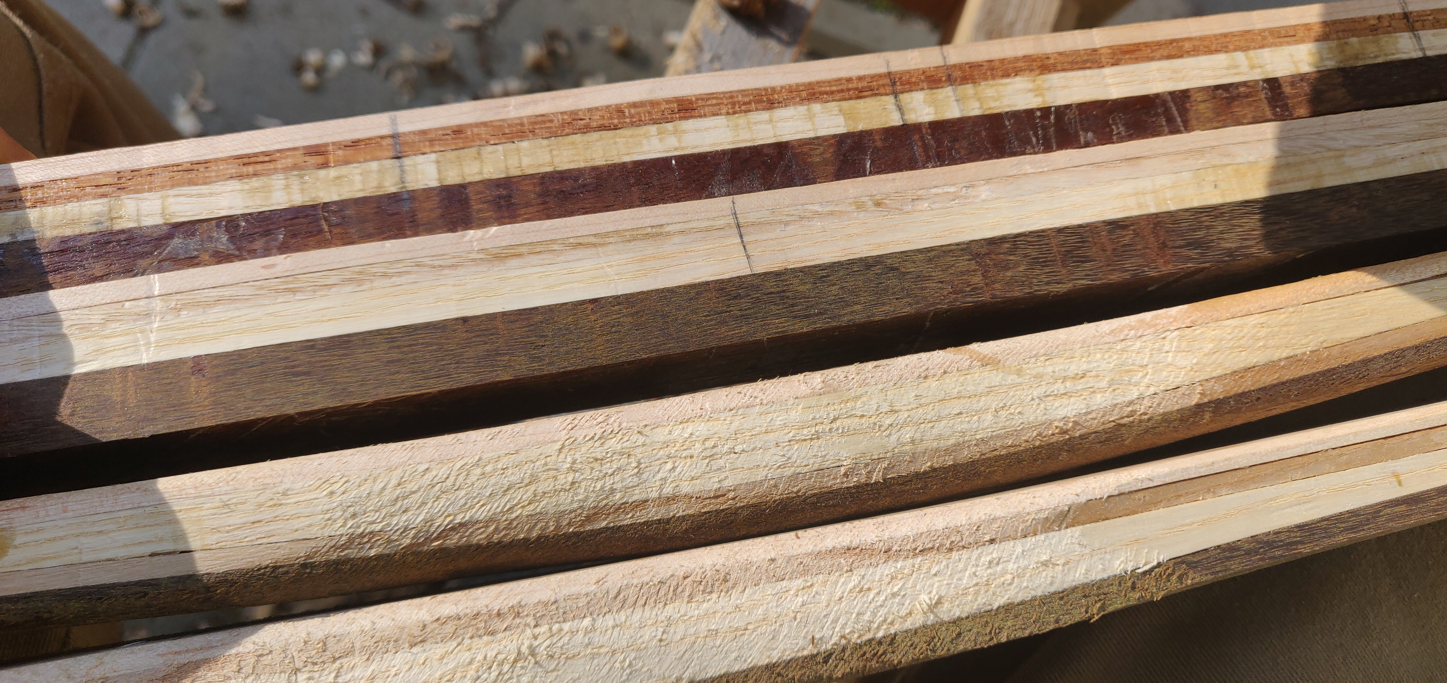

Ekan viestin toinen kuva - onko alimmat laminaatit (tummaa ipeä) esitaivutettu jo ennen liimausta?
Nyt on ollut todella kosteaa, suhteellinen ilmankosteus on pahimmillaan pitkään 99 prosentissa. Lisäksi eläinliimaliimaus. Virumisen syy saattaa olla siten ihan kosteudessa. Kuinka pitkään jouset kuivuivat ennen taivuttelua?

Ipeä jouduin vähän esihöyryttämään kun tajusin että ei se suosiolla muottiin taivu. Ei tuota ipeä ohenna kukaan hiomalla useita slaisseja… Pitäisi olla joku kunnon iso vehje siihen.

Jos sen ~9% kostean jousen haluaa tilleröintiin niin pakko on melkein saunassa kuivatella.

Lopputulokseksi tuli 49# @29" ja 20-25mm refleksiä. Ampui muuten nuolen sulkia myöten pakkaan. Ensimmäinen kerta kun näin käy. Että on siellä jotain jerkkua… Pitää ottaa huomenna keuruun syyskisaan mukaan.
Tilleröin vähän noita lonkkareitakin ja kävipä köplästi toiselle. Rapsahti rikki alalavasta keskipaikkeilta. Rikkoutunut oli 46# @27" ja ehjä on toistaiseksi 49# @27", mutta taidanpa keventää sitä 42-44# @28" pintaan. Kahvaviilu jäi vähän liian pitkäksi ja jouset liian lyhyiksi n.174cm. Kyllä ne silti pitää 4-5 senttiä refleksiä. Kuivaakaan ei ollut, joten olisiko liima pettänyt sitten… Irronnut palanen ipevatsasta väänti itsensä myötäkäyrälle, joten on siinä ollut rasitusta kuitenkin.

Otas kuvat vielä selkäpuolelta, sälöytymisen alkamis-/päättymiskohdista.

Tuosta kulmasta kun katsoo niin tulee kyllä mieleen, että vaahtera petti vedossa, tuo ei näytä taivutusmurtumalta.
Törmäsin jossain muutamaan Tsekkiläiseen pihlajan vetolujuustulokseen, pojat olivat saaneet lujuusarvoja kirkkaasti yli vaahteran. Voisi olla kokeilun arvoinen.
Samaa mieltä, nyt on vaahtera pettänyt. Kulmasta, kahvan päästä lienee lähtenyt. Liimasauman pettäminen ei räjäytä jousta tuolla tavalla. Vastakaarevuus ja ipe olivat ehkä sittenkin liikaa kyseiselle vaahteralle, tuli liikaa vetojännitystä. Onko tästä yksilöstä muuten täyden vedon kuvaa?

Juuri äskettäin katselin noita vaahteroita, mulla on identtinen slaissi vaahtera tuossa toisessa jousessa, siitä rupesin syynäämään syykulkua, niin siisti se muuten on paitsi juuri tämä hajonnut kohta vähän viettää poikki. Tuolle kohdalle sijoittui suurin refleksi myös. Ja kun tilleri gizmolla vedin tillerin pyöreäksi taipuvilta osin, joutui tuo kohta rasituksille. Olipa mukava kun selvisi. Jatkossa pitää katsoa vähän tarkemmin.

Vielä kun katsoo tuota toiseksi viimeistä kuvaa, niin siinä keskellä olevassa vaahteraselkäkappaleessa on kulmassa pieni ruskea kohta, josta hajoaminen on ehkä alkanut. En ole ihan varma, mitä se vaahteralla tarkoittaa mutta yleensä väriviat eivät ole kovin suotavia. Vastaavia ruskeita kohtia näkyy muuallakin selässä mutta tuo taisi olla juuri kulmassa.
Jos muuten jaksat, niin avaa ehjän lavan liimaukset! Miten kukin laminaatti on muuttanut muotoaan? Hajonneen lavan ipen muodosta ei välttämättä voi päätellä vielä paljoakaan, on saattanut muuttaa muotoaan hajoamisessa, kun muoto muuttuu paljonkin.
