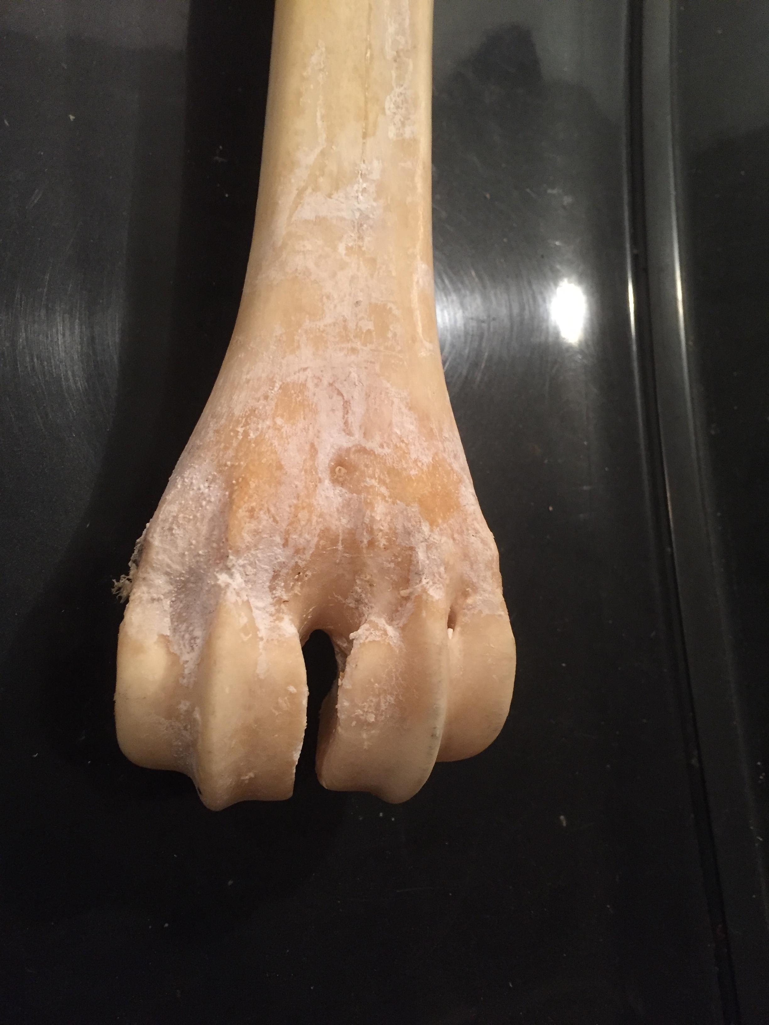

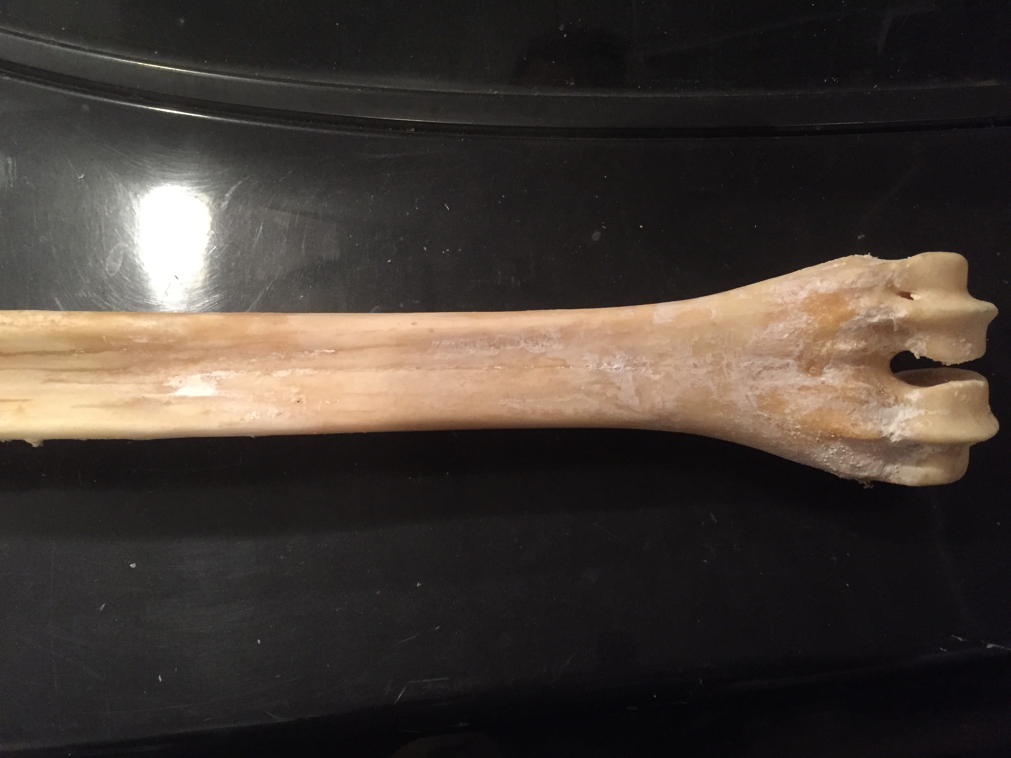

Mitä mieltä virepyörästä olette? Minusta ne näyttävät kovasti työstetyiltä teräskaarista jousta varten, ilmeisesti hirven sarvesta tehtyjä. Voisiko virepyörän alkuperä olla hirven sääriluun nivel luussa?
Ei todellakaan! Nivelessä ei ole mitään joka pitäisi sen koossa jos siihen tehdään mitään lovea jänteelle saatika laukaisu laitteelle.
Vanhimmat virepöyrät mitä itse tiedän ovat valettua pronssia kiinasta.
lähes poikkeuksetta kaikki ovat olleet sarvea sekä yksi teräksinenkin. muutama jopa luulevyista yhteenliimattu ja kyljestä niitattu lyötyy.
