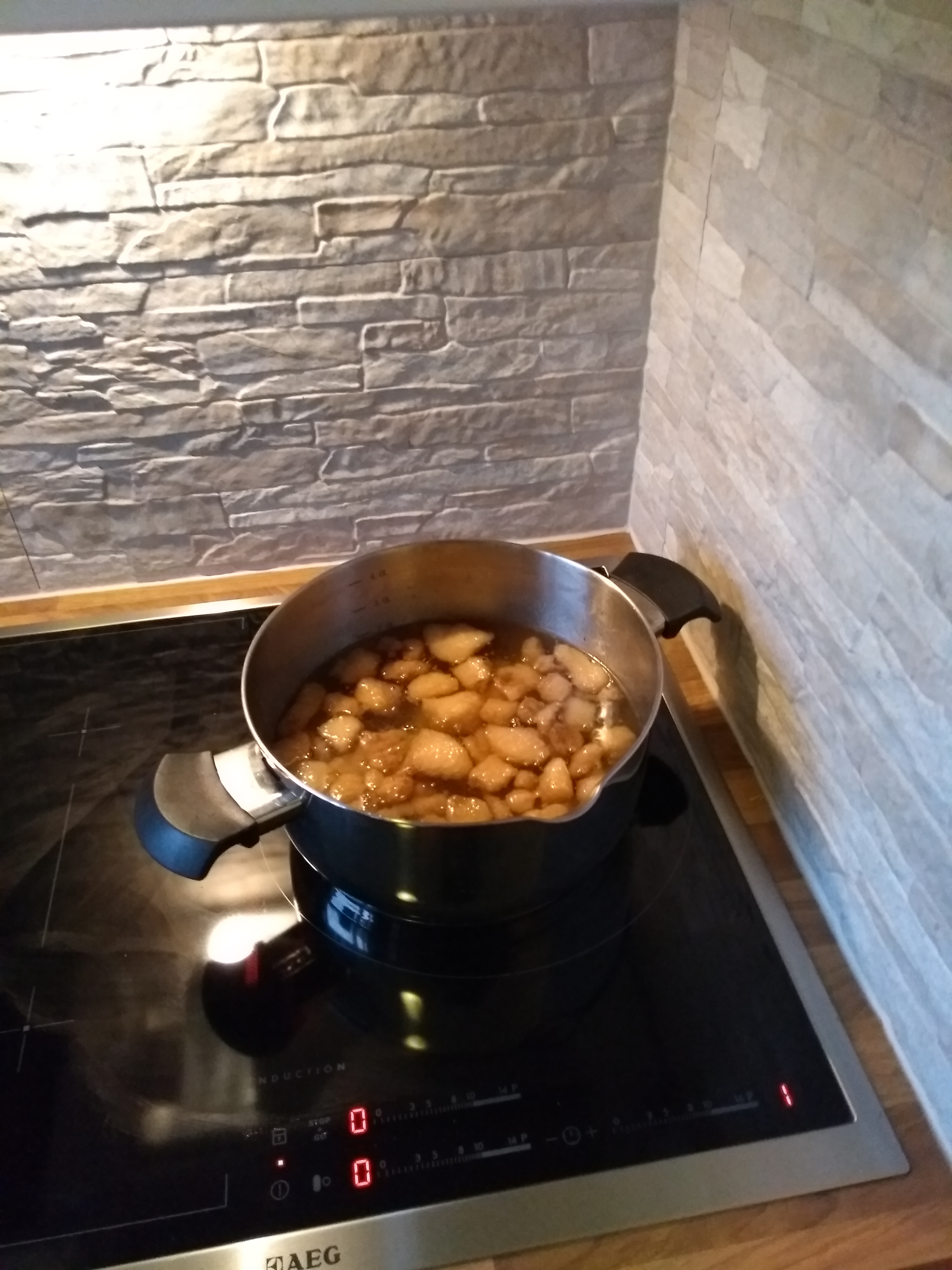

Noin kilo karhunrasvaa kattilassa, mieto lämpö. Haju metsäinen mutta ei mielestäni paha ollenkaan. Perhe saattaa toki olla toista mieltä.
Edit: nyt puolisen tuntia levyllä, haju voimistunut merkittävästi. Vrt. joulukinkku kylmänä - joulukinkku uunissa. Pienensin levyä 4 -> 2 asteikko 1-15. Tietääkö kukaan hyvää vinkkiä voimakkaan riistanhajun poistamiseksi? Sitruuna?
Ole tarkkana lämmön kanssa. Rasvoja renderöidessä ei ole tarkoitus läskejä käristää tai paistaa, vaan hyvin hitaasti sulattaa rasvat erilleen kudoksista ym. Muistaakseni liika lämpö pilaa rasvan tjsp. Levy ykkösellä tai kakkosella 1-15 asteikolla pitäisi riittää.
Hajun poistosta en suuremmin tiedä. Voithan pesaista levyn ympäryksen jälkeenpäin jollain sitruunan tms. tuoksuisella pesuaineella? Olen kyllä huomannut, että tuo karhunrasvan aromi jää tiukasti kiinni kattiloihin ja pannuihin. Kerran tuli huutia, kun olin renderöinyt karhunrasvaa käyttöpannulla ja hellu sitten sillä teki ruokaa…
Pienensin levyn ykköselle varmuuden vuoksi. Tunti suunnilleen mennyt ja ehkä reilu kolmasosa materiasta nestemäisessä muodossa. Duuniin pitää lähteä viimeistään 12:15, saas nähdä miten paljon tavaraa saadaan. Kattelin ytubevideoita karhunmetsästäjien renderöintitekniikoista, matala lämpö tosiaan aina vaatimuksena. Meidän levy kiehuttaa veden 8:lla, nelonen oli silti liian kova lämpö koska olin havaitsevinani poreilua. Karhunrasvan kiehumispiste lienee matalampi kuin veden. Tuoksu tuntuu nyt paljon miedommalta. Tai ehkä siihen vaan tottuu.

Suodatin viritetty. Suodatin nelinkertaisen harson läpi
Kolme purkillista lopputulosta.
