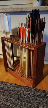

Nuoliteline sai kahvat kylkiin eilen. Nuolia mahtuu 175 niin kestää jonkun aikaa, että saa telineen täyteen
Vähän voisit tota etukulmaa siistiä. :smile: Muuten ihan nätti.
