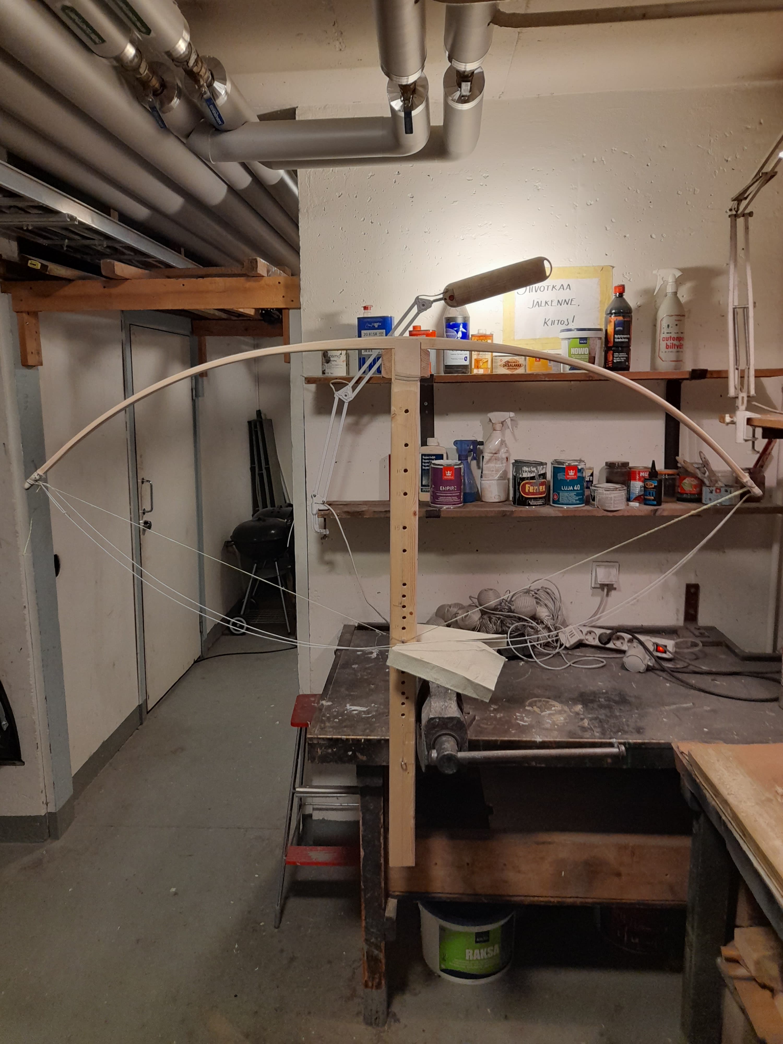

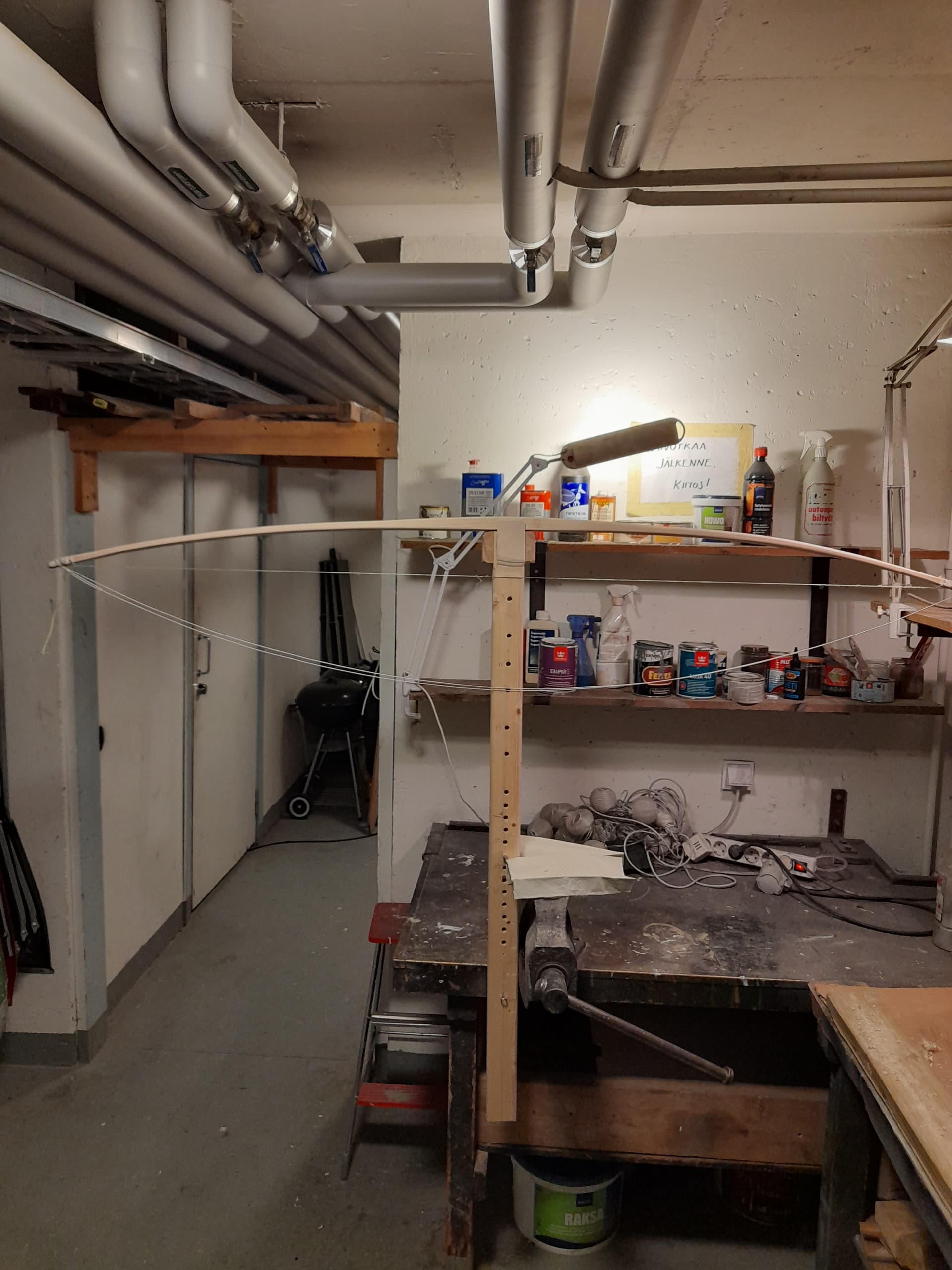

Jalava laminaatin tilleröintiä oli tänään ohjelmassa.
Ongelmia tuottaa liian paksu keskimmäinen soiro ja epätasainen selkä kappale.
Nyt 50lb @22" ja vatsakappale alkaa käydä keski lavasta niin ohueksi, ettei siitä oikein voi enempää puuta ohentaa.
Tarkoitus olisi saada 50lb jousi 26-28" vetopituudella.
Muutama pauna varmaan lähtee kulmia pyöristämällä, mutta tuskin tarpeeksi.
Tekeleessä on nyt 38mm leveyttä, joten ehkä sitä on vielä varaa pari milliä kaventaakin.
Olisiko kellään hyviä ehdotuksia miten saavuttaa haluttu vetopituus vatsaan liiemmin kajoamatta?
Kuva on hieman epätarkka, mutta pitäisikö ulko lapoja saattaa vielä enemmän taipumaan?
Entäpä toimisiko selän kaventaminen?

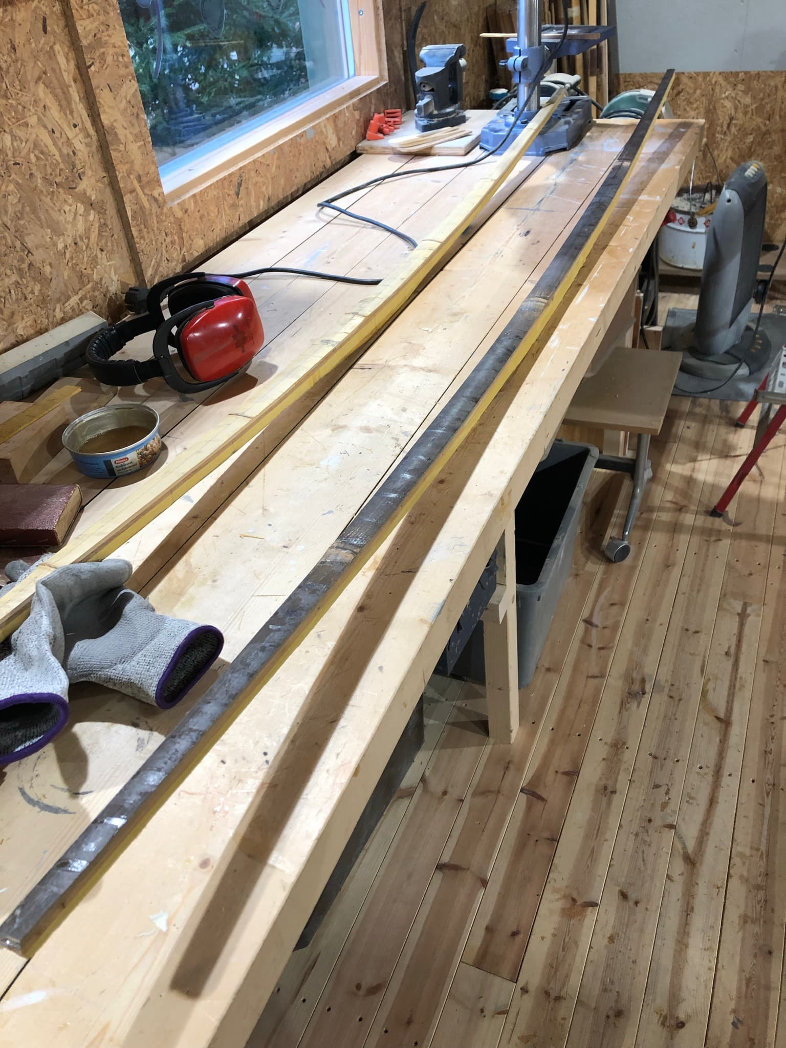

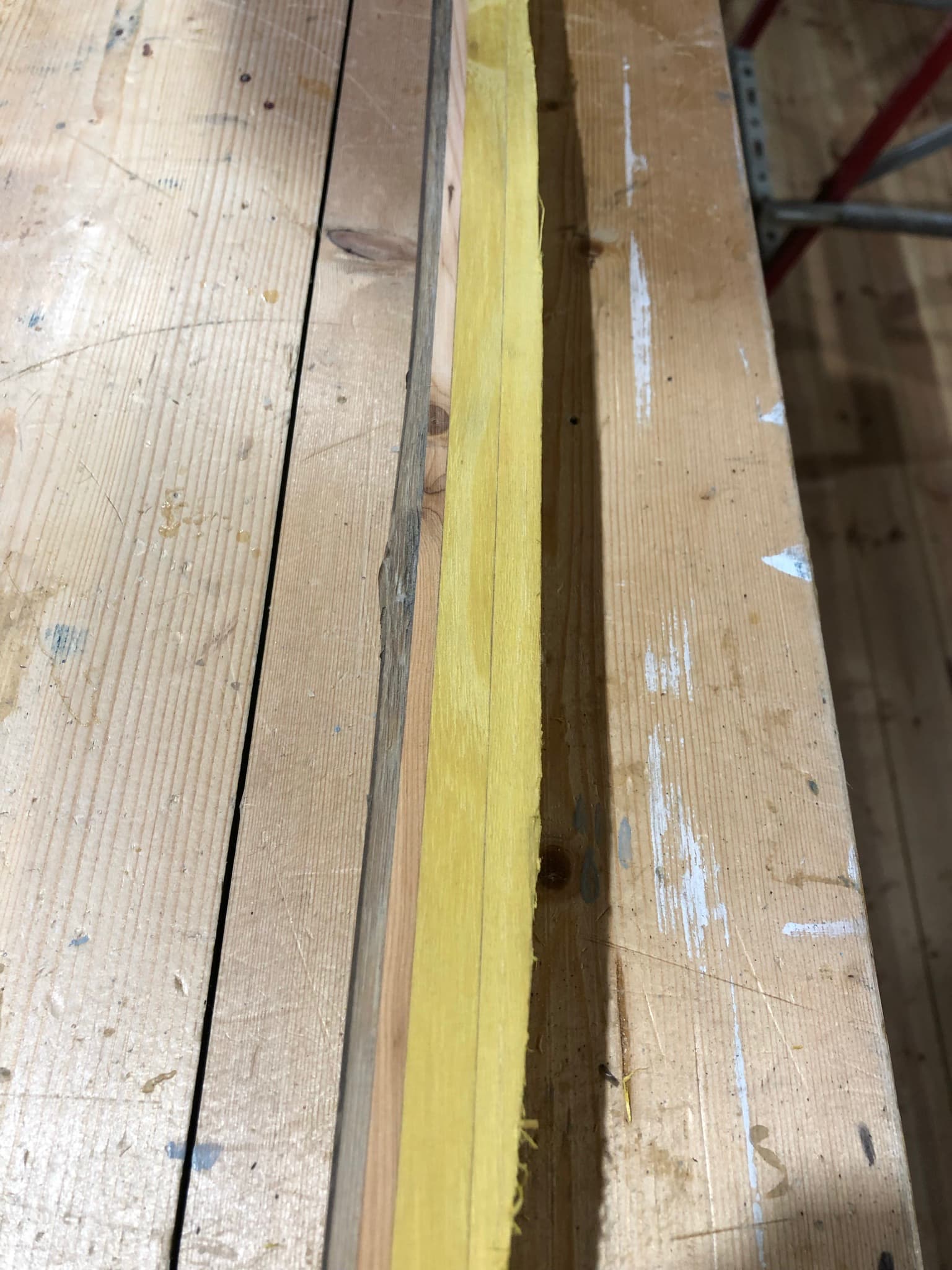

Paahtaminen pinteessä jämäytti lylyn suoraksi ja samaan syssyyn lämpöä sai tuomipihlajakin, joka sekin oikeni kivasti.

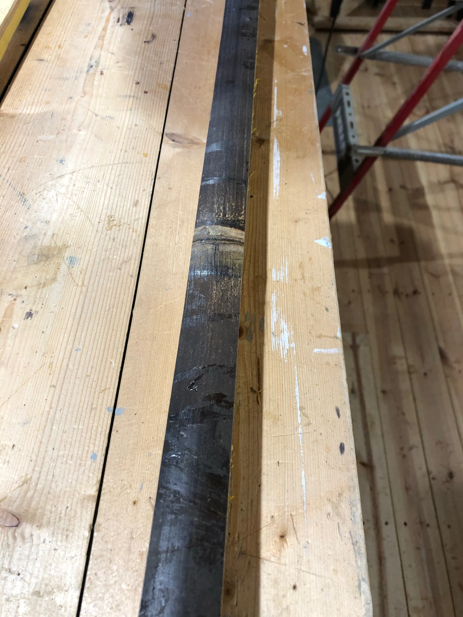

Tämmöiseltä näyttää se musta bambu jousiaihiossa. Jännän kova pinta siinä on. Ei samankaltaista irtoavaa pintaa kuin ”tavallisessa” keltaisessa bambussa. Kevyt hionta riittänee viimeistelyksi ennen öljyä, kun keltaisessa pitää siklillä raapia pintakerros pois, jotta luumainen pinta tulee esiin.
Silloin kun noi tuli kuralaan niin Jere antoi mulle omansa. Siinä sitten kokeilin vääntää mutkalle kun kerta oli sitä epäilystä ilmennyt. Kaksi meni säleiksi kuin spagetti ja yksi kesti kun kokeilin toisesta pinkasta.
Laminaattius tietenkin tekee arvioinnista vaikeampaa kuin yksipuisen kohdalla. Sanoisin kuitenkin, että lapojen keskikohtaan ei saa koskea enää yhtään. Varsinkin vasemmassa alkaa jo olla saranaa aika selvästi. Voisi olla viisasta kaapia puolivälin jälkeistä neljännestä vähän enemmän taipuvaksi, samoin lapojen tyviä heti kahvasta eteenpäin. Mutta keskeltä siis ei!
Lapojen kaventaminen vien jäykkyyttä pois suoraan samassa suhteessa kuin lapa kapenee, joten periaatteessa sillähän se jousi kevenee. Yrittäisin kuitenkin saada etenkin tuon vasemman lavan saranauhan pois ja taipuman tasaisemmaksi ensin. Siinä varmasti muutama pauna lähtee.

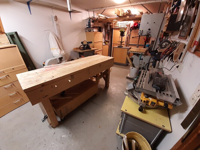

Omat tekemiset on olleet edelleen kovin vähissä. Nyt sain kuitenkin verstaan uudelleen järjesteltyä niin, että siellä pystyy oikeasti tekemään jotain, esim. veistämään jousia.
Työlistalla on tosin pari muuta juttua ensin, jos nyt työkiireiltä verstaalle edes pääsee.
Hieno on verstas @Heikki llä. Näyttää mietityltä ja hallitulta. Kaksi vikaa silti näyttäisi löytyvän – vannesahassa ei ole pyöriä alla (vai onko?) ja purua ja lastuja ei näy lattialla, eikä missään muuallakaan…
Pesin toistamiseen liimat pois sarvista, kun ilmaantui harmaata, eli pohjat petti. Jospa kolmas kerta toden sanoo, katsotaan, varmaan vasta ensi viikonloppuna alkaa uusi liimauskierros.
Kiitos vaan! Pari kertaa on tullut pyöräytettyä kalustus ympäri, jotta sopivan tehokas asettelu löytyi.Rulokaapit ostin kaupungin poistokalusteiden huutokaupasta pailla kympillä. Niillä saa hyvin seesteisyyttä tilaan, jota on pakko käyttää paljolti myös varastona.Ongelmana on silti edelleen se, että minulla on aivan liikaa jousipuuta…
Vannesahassa ei tosiaan ole pyöriä, enkä ole niitä siihen edes kaivannut. Nykyinen sijoittelu on riittänyt, mutta eihän sitä koskaan tiedä. Pyörösahaan on renkaat tulossa, ja puruimuriin pitää vaihtaa sellaiset, jotka pyörii. Purut taas on juuri imuroitu pois, kun paikat on pantu putsplankkiin! Kohtalaisen ahdastahan tuossa on edelleen, ja sen vuoksi lakaisenkin lastuja ja palikoita pois jaloista melko ahkeraan.

Kun sanoit saranan alusta niin vasta sitten näin sen itsekin.
Pyöristelin kulmia ja jatkoin varovasti tilleröintiä.
Nyt vatsasta mitattuna 25 tuuman vetopituus antaa 50 paunaa.
Alkaa olla lähellä tavoiteltua.
Ehkä vasemman lavan tyvi ja kärki neljännestä vielä hiukan ja sitten saa olla siinä.
50#@25"
Hetki vireeltä ottamisen jälkeen.
Olisi pitänyt heti ottaa kuva kun oli pari senttiä myötistä ja tässä siis 4-5cm vastakaarella.
Alunperin oli 7cm liimattua reflexiä (ja kahvassa 5mm deflexiä vahingossa.)

Ei minullakaan näy purua ja lastuja lattialla. Pölyä kyllä löytyy. Koetan vanhan verstaan (omakotitalon kellarissa) ajoilta nyt tällä mökkiverstaalla pitää paikat siivompina. Puruimuri laitteisssa pitää isommista puruista ja kutterilastuista huolen (ei toimi sirkkelin kanssa) ja Kärcher-imurin ja harjan kanssa käsityöroskat aina joka työvaiheen jälkeen talteen tai viimeistään päivän päätteeksi. Vähän kerrassaan on mukavampaa kuin nilkkoja myöten roskaisan lattian ja tasojen siivous.

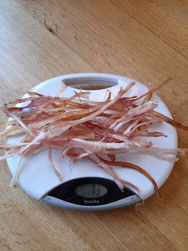

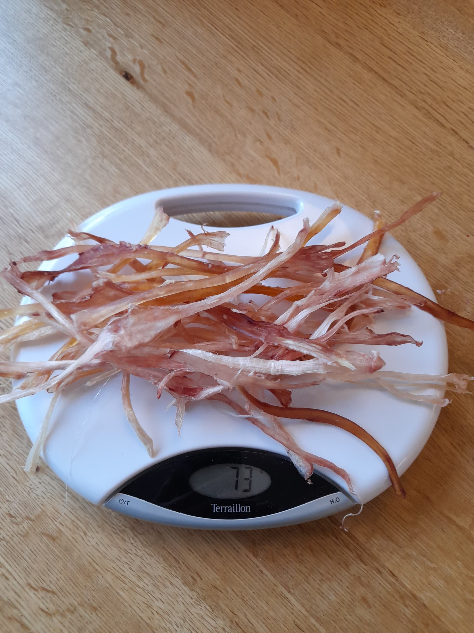

Esim. nyt kiinnostaisi tietää riittääkö 73g kuivia, mutta vielä repimättömiä jänteitä jousen selystämiseen?
Ja jos nyt revin ne suikaleiksi ja alan liimailemaan jousen selkään ja huomaankin että jäi kovin ohueksi , niin voiko jänteitä myöhemmin lisätä uusia kerroksia?
Riittää hyvin ja voi lisätä jälkikäteen.
Sillä oletuksella riittää että teet tyypillisen 100-140cm jousen ja se ei ole järkyttävän leveä. Mulla on noi pituusosaget, käyttöjouset, turkkilaiset - kaikki 60-80g jännekerroksilla.
Mutta makuja on monia, Simo Hankaniemi käyttää lähes 100g jänteitä, Menna vähän vähemmän n.80g.

Meikä 80 grammaa revittyjä jos jousi on 125-135cm pitkä. Lyhyempään vähempi, pidempään enempi. Californiatyyliseen jouseen lyhyydestä huolimatta laittaisin jopa yli 100grammaa. onhan lavat +50mm leveät leveimmästä kohtaa.
Punnitsen vasta revittyä tavaraa. Kokemukseni mukaan repimisvaiheessa hukkaprossa ainakin 10-15% kokonaisjännepainosta.
