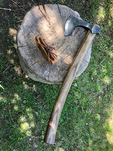

Viikinkikirves.
Terän takoi Timo Miettinen, varsi ja teräsuoja omaa tekoa.
Varsi saarnea, patinoitu rauta-asetaatilla ja suojattu pellavaöljyvernissalla, kiilat koivua. Teräsuoja koivun pahkaa, terva/vernissakäsitelty. Teräsuojan remmin nahkainen nappi on kovetettu mehiläisvahalla.
Mainion tuntuinen veistokirves, sopinee myös sotahommiin.
Eli kiinnitys kapenee ylöspäin? Ostin joskus Oulusta partakirveen, mutta siihen käy käytännössä vain yhdenmallinen varsi, kun tuo silmä on alaspäin päin kapeneva. Eli terä asennetaan vartta pitkin ylös ja pukataan päähän.
Tuo ylhäältä päin asennettava on ainaki itelle huomattavasti mielekkäämpi ratkaisu, sitä en tiedä kumpi on historiallisesti yleisempi.
Juu, on ylöspäin kapeneva. Löytöjä on ilmeisesti kumpaakin mallia.
Alaspäin kapenevasta varresta on mielestäni vaikea saada mukavaa otetta. Joutuu lyödessä puristamaan kovaa ettei lipsu kädestä.
