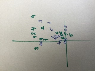

Tein vasamatestiä. Lepposaa hommaa kun voi istuskella puutarhatuolissa ja ammuskella. Mulla oli semmonen epäily että sillä on vaikutusta miten päin sen nuoliuraan laittaa. MOT. Kyllä niihin parempi puoli löytyi yhtä lukuunottamatta. Kolmonen pitää purkaa ja tutkia. Täytyy tehdä myös pysyvä vasamien sulitusteline.

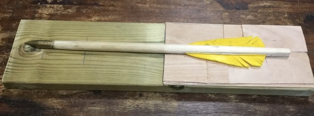

Tein vasamajigin. Kaikki mitat työstöön valmiina. Jos vielä liimaisi ohuen pellin sulituskohtaan, niin pysyisi sulat magneeteilla paikoillaan. Pikkusen oli askartelua kun päädyin tekemään laminoimalla.

Löytyi sen yhden huonon nuolen vika. Kärki oli eri sarjaa. Liian painava ja siirsi painopistettä 6mm kärkeen. Riitti tekemään epävakaaksi.
