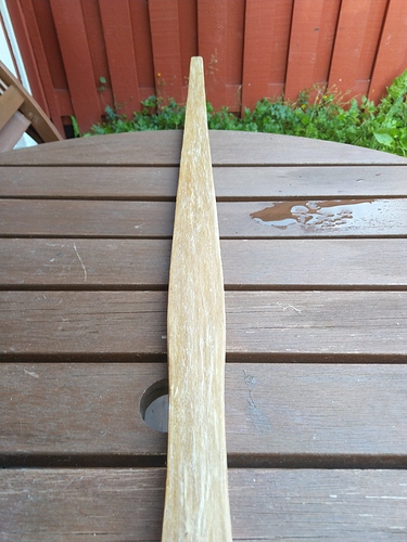

Sanokaas jänteiden liimailijat, voinko liimata toisen kerroksen jänteitä sitten kun ensimmäinen kerros on jo kuivunut kolmatta viikkoa? Oon ajatellut, ettei olisi mitään ongelmaa, mutta varmuuden vuoksi ajattelin kysyä. Ja jos voi niin kuinka hyvin aiempi kerros pitää kostuttaa ja pehmittää ennen uuden kerroksen liimaamista.
Ei ole yksinkertaisesti vaan kerennyt liimata. Kuva otettu noin viikko sitten. Tammilautaa ja poron jalkajänteitä.
Jos minä olen hätähousu niin tuossa on taas odotettu jo liikaa!
Sanotaan että seuraavat jännekerrokset on hankala saada tarttumaan vanhaan pintaan, kun jänteitä kerrostetaan kuivatetaan jänteitä välissä vain 2-5pv.
Käytännössä puujousesta jänneselkää ei saa rikki millään joten ei hätää…
Ensin hiotaan jänneselkää tasaisemmaksi, mutta ei tarvitse virheetön tulla, pienet urat täyttyy. Hiotulle pinnalle sivellään maun mukaan kuuma 10% liima, jonka jälkeen 20%. Ei ole niin justiinsa. Kuivatat noita muutaman tunnin ja alat uuden kerroksen laittoon.
Kiitos neuvoista, pitääpä tuumata, että jätänkö tuollaiseksi jos on kerta tuommoinen homma kuiten.
Aika siistin näköinen profiili jousessa, myös jänteet.
Tuosta tulikin mieleen.
Mun omassa katajassa on tosi ronskisti laitettu jänteet selkään. Ihan 2mm syviä uria jänteiden välillä.
Tuottaako ne urat jotakin riskiä jänne selystyksessä, vai onko sillä niin väliä, kun kyseessä on 4cm vastakaareva 50paunanen kataja jännäri?
Luulis että jotakin heikkoja kohtia huonolla tuurilla voi syntyä.
Meinasin siis että itse en välittäisi yhtään tuossa tapauksessa ettei jännekerros tarttuisi. On mullakin tommosia välejä ollut jännekerroksien välissä.
Periaatteessa joo ja silloin pinnassa, korkeimmalla olevat rasittuu eniten, mutta kuten tiedetään jänne pystyy venymään 8-10% kun puu 1-2%? Joten toleranssia on…pirusti. Kyllä jänne kestää, ei huolen häivää. Puu hajoaa alta tai sarvijousissa puu-sarvi sauma. Jänne ei koskaan.
Toki kun puu katkeaa vetomurtumassa jänneselkä tulee mukana, mutta se ei ole jänneselän vika.
Kunhan puun päällä on 1,5-2mm paksuudelta jännettä on kaikki hyvin.
Ja monelaisia virityksiähän on ollut, ei koko selkä ole ollut aina peitossa. Esim inuitien jännekaapelisysteemit.
